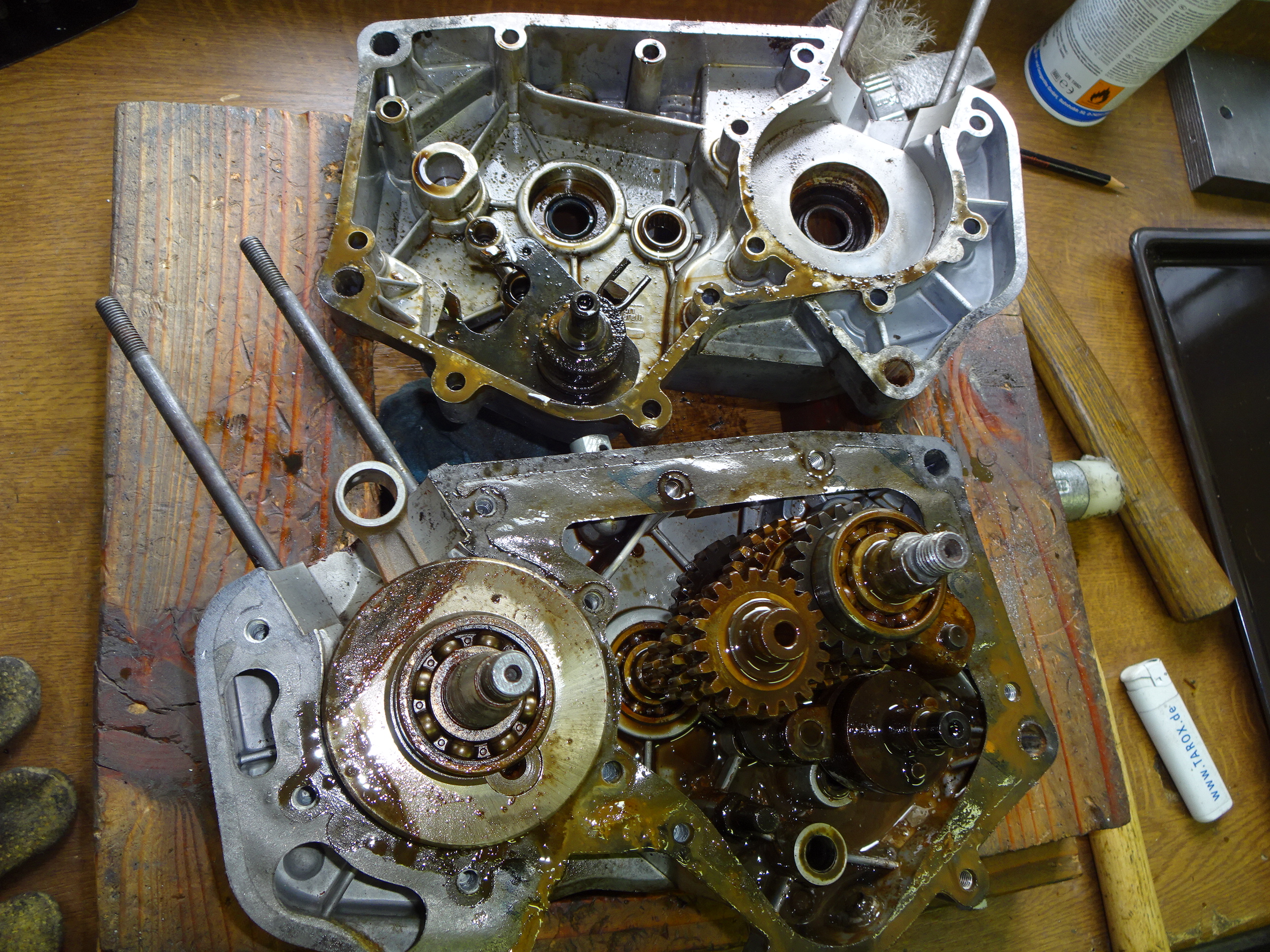

Also was tun ::- da ist doch noch der olle Fantic 4 Gang, den hab ich mal als Beifang mitbekommen. Mensch den könnte ich doch mal aufmachen, hab noch nie nen 4-Gang gemacht :mrgreen:
Also ab auf die Werkbank mit den Teil.
73ACD153-91A1-419A-8622-37997F324A3A.jpeg [ 1.76 MiB | 21560-mal betrachtet ]

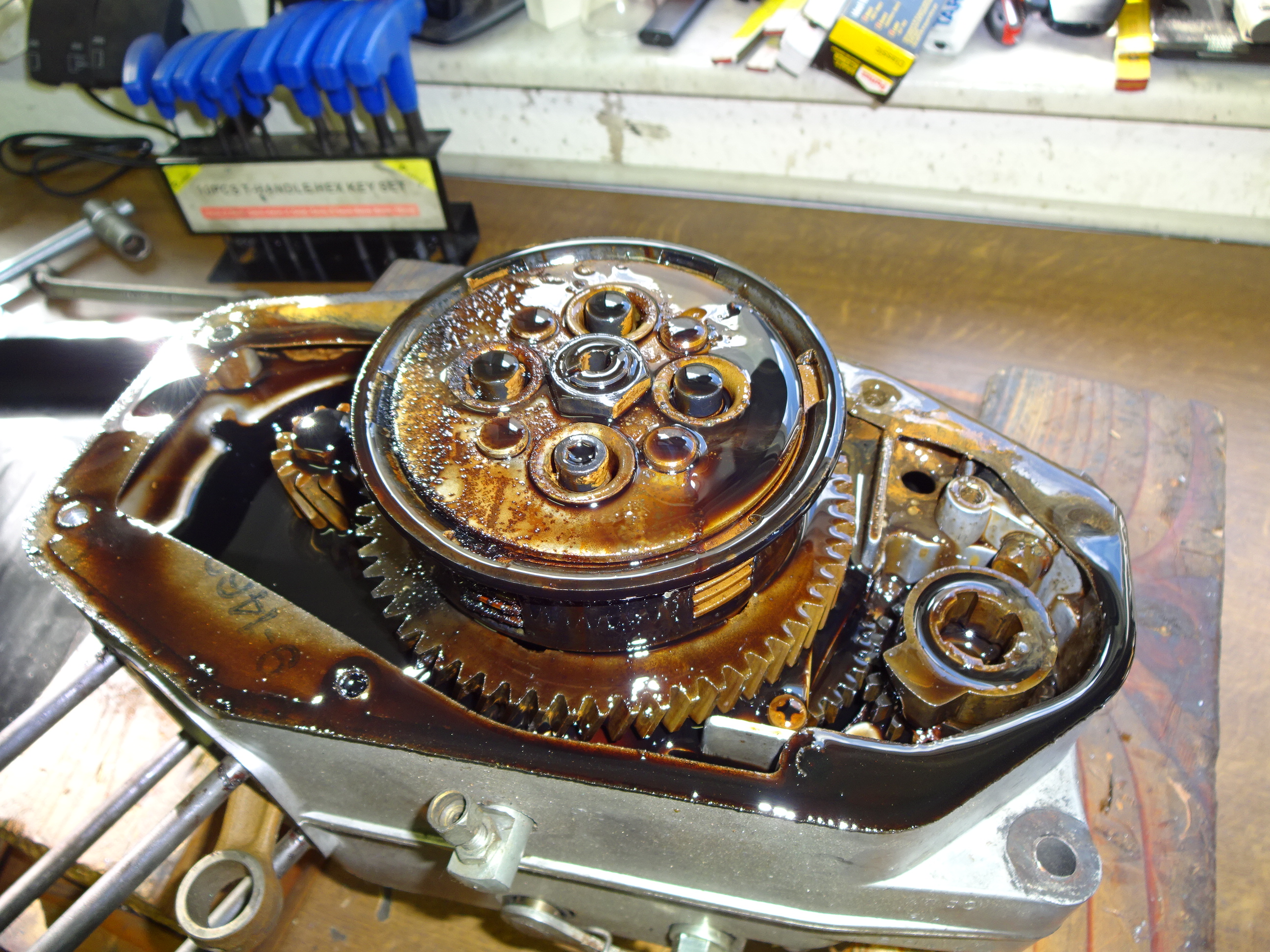

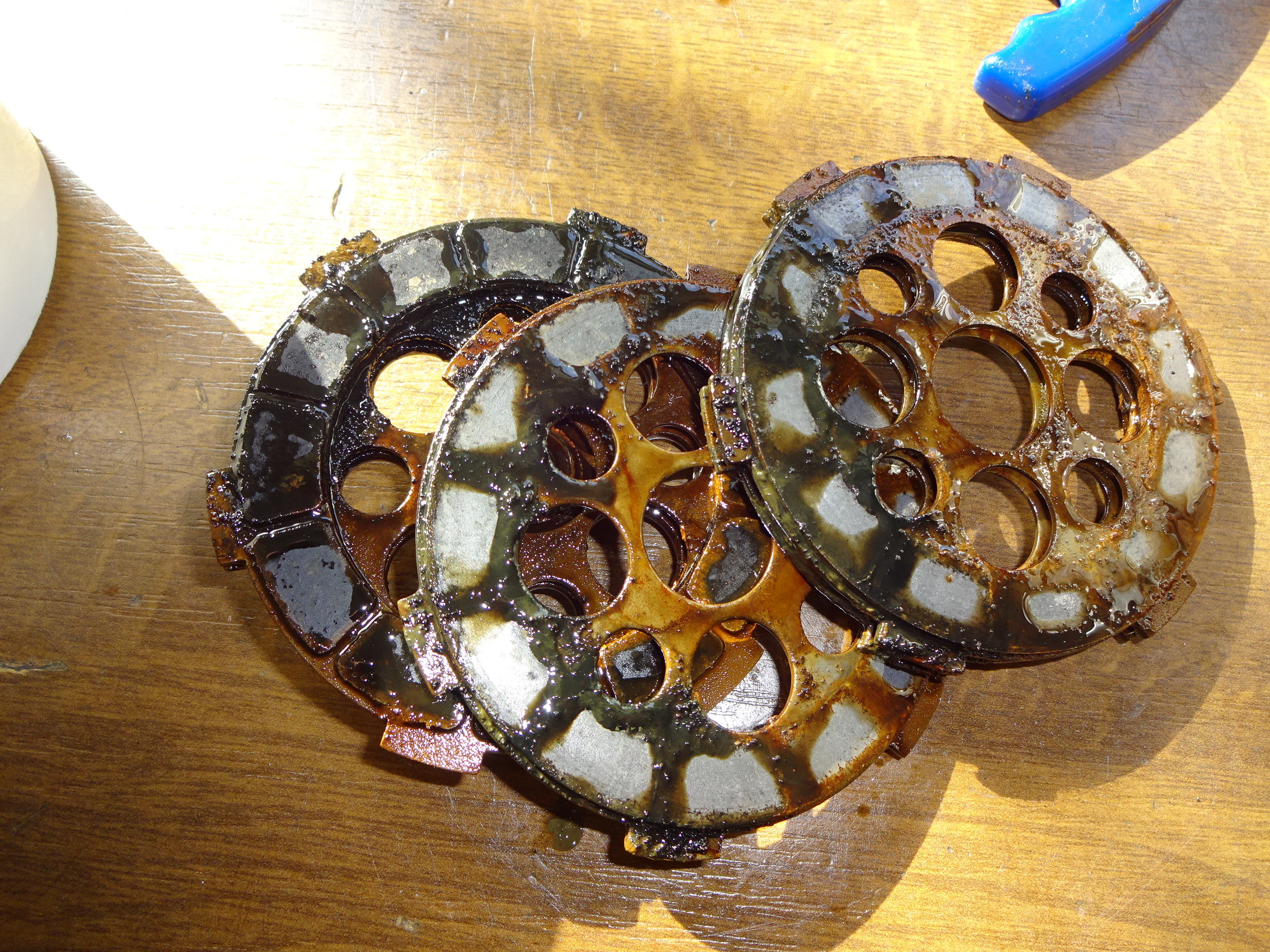

Kupplungsdeckel ab und igittigittigitt :o wie sieht das aus und wie das riecht.
A88618C1-476F-49F3-B230-1605C9FAF2B9.jpeg [ 2.66 MiB | 21560-mal betrachtet ]
67C7927F-266D-4EAE-9B7B-9E3D5EBEB2B1.jpeg [ 3.79 MiB | 21560-mal betrachtet ]
0719583C-9354-488F-936A-5B42617D1CA6.jpeg [ 2.25 MiB | 21560-mal betrachtet ]
66B6A3CE-D036-44E0-8619-E1A9A1FD2102.jpeg [ 3.42 MiB | 21560-mal betrachtet ]
Dann noch die Hälfte auseinander und die Teile wandern ab ins Ultraschall. Ich mache gar nichts mehr mit Waschbenzin oder so, kommt alles ins Ultraschall.

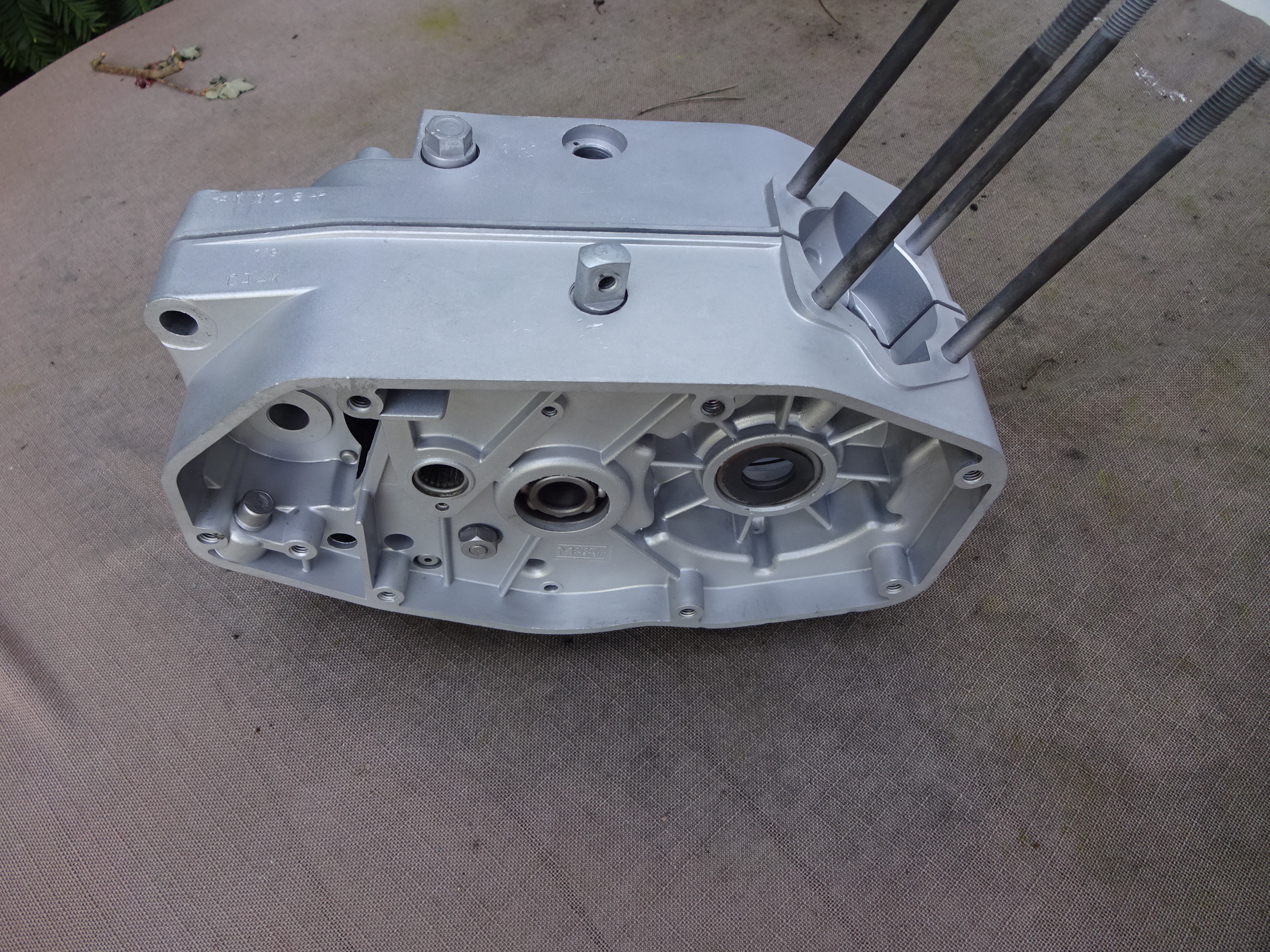

Nach dem Strahlen sieht der 4-Gang schon recht gut aus.

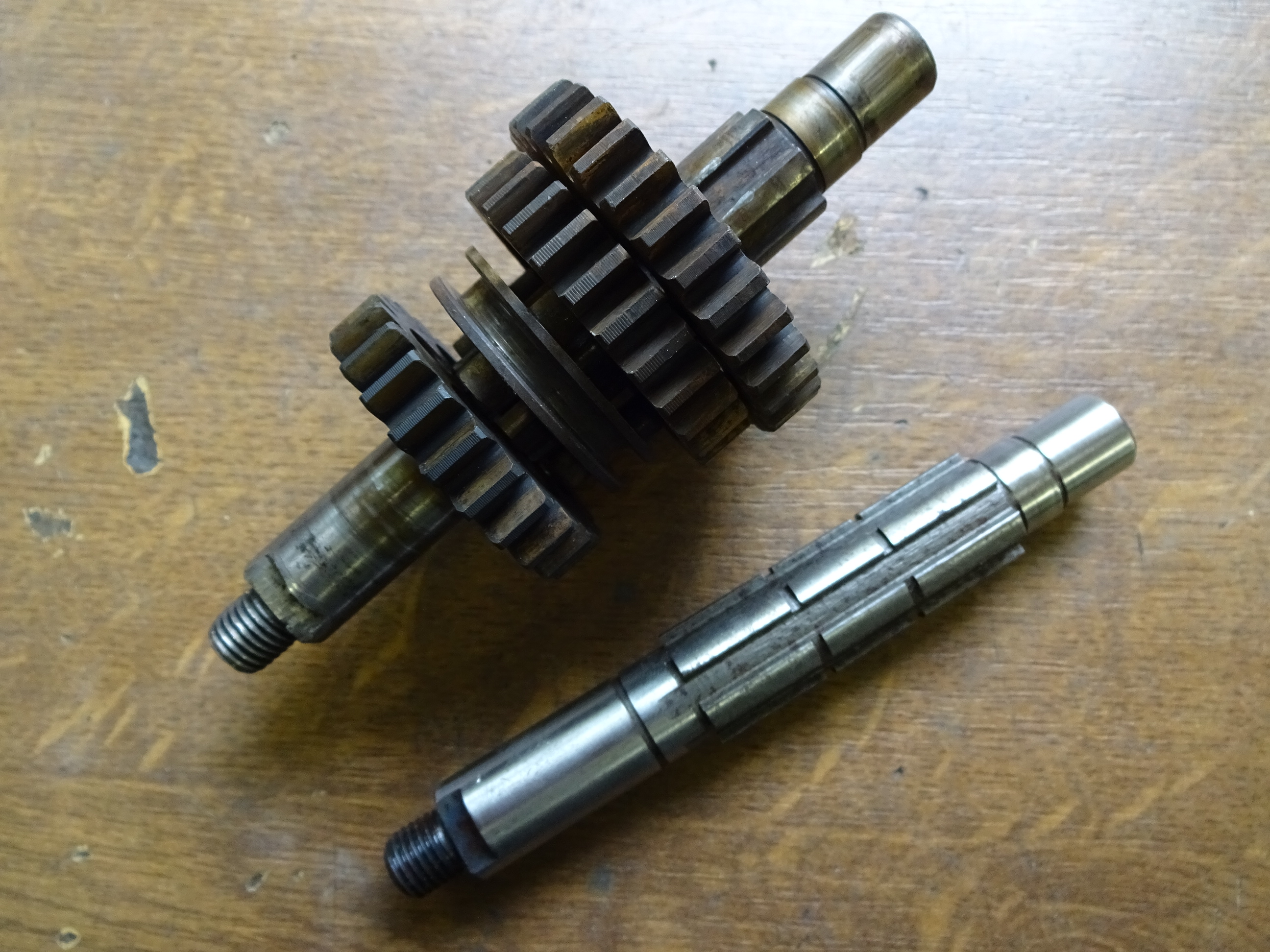

Eine neue Getriebeausgangswelle ist für kleines Geld zu mir unterwegs. Ist sogar eine Welle mit breiter Ritzelaufnahme.

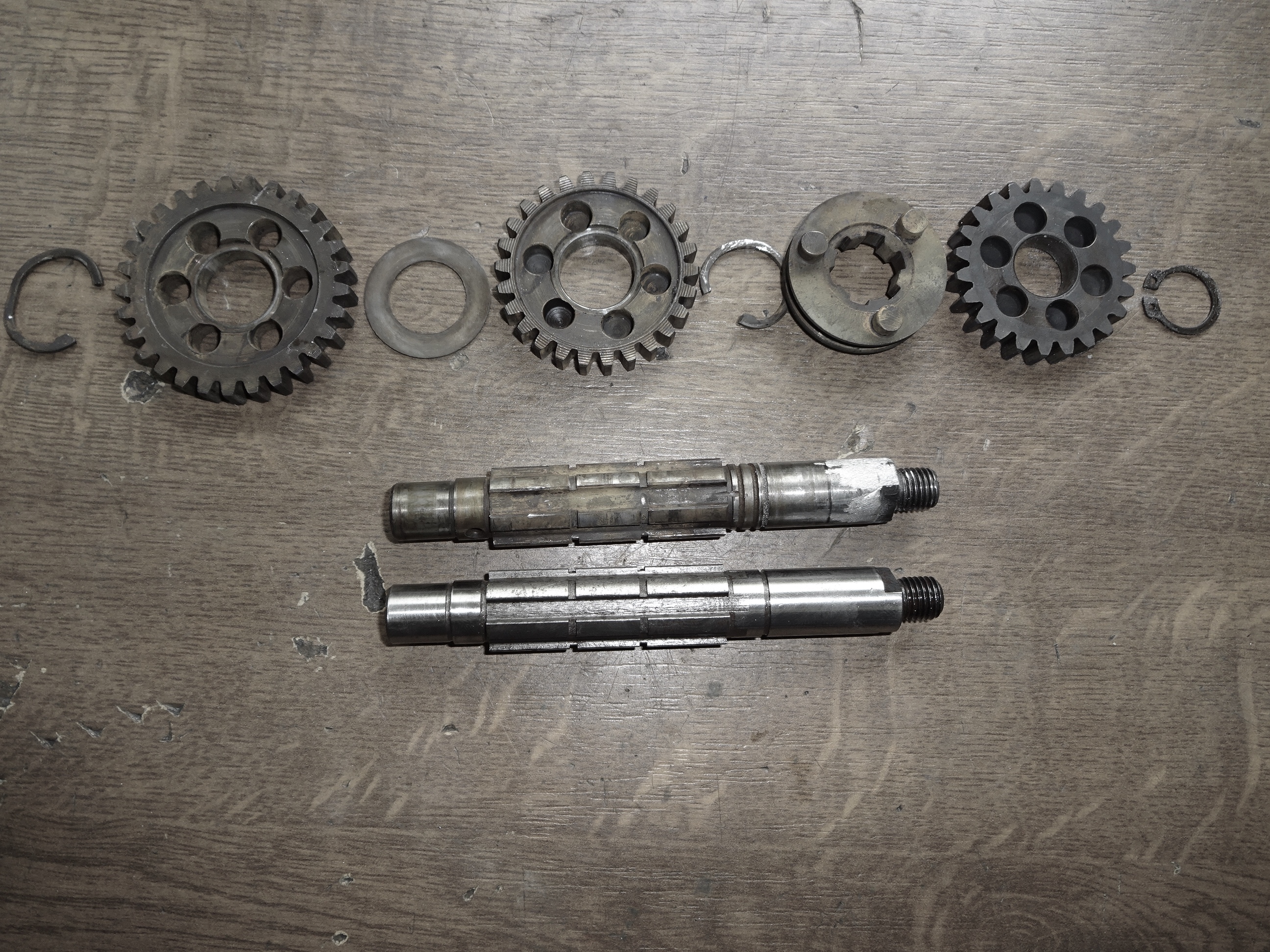

Jetzt hab ich mal die Getriebeausgangswelle mit der neuen Welle versehen.
F37F4AC5-BDD5-498A-980E-B57AA7E89954.jpeg [ 1.99 MiB | 21384-mal betrachtet ]
Die alten Sicherungsringe bekommt man nicht zerstörungsfrei entfernt. Wenn jemand doch weiß wie, wäre toll!
86B8F2D8-D667-4150-82A7-485AC686B18F.jpeg [ 1.52 MiB | 21384-mal betrachtet ]
B17B259B-7142-4D45-BC65-31A16393A3D8.jpeg [ 2.13 MiB | 21384-mal betrachtet ]
Oh man die Montage der neuen Ringe, da braucht man neben guten Nerven :twisted: auch am Besten ne passende Hülse. Also musste die auch erst noch aus der Restekiste gebastelt werden.

Jetzt ist aber die neue Welle mit allen Teilen versehen und wartet auf den Einbau

die alten Ringe solltest du, auch wenn man sie unbeschädigt entfernen könnte, nicht mehr verwenden.
Für die neuen habe ich mir drei kleine Leisten gemacht die ich in die Vertiefung der Welle einlege, dann schiebe ich den Ring einfach drüber und lasse ihn an der gewünschten Stelle einrasten.
Ich habe so nicht das Problem dass der Ring an jeder Ringnut einrastet und mühsam wieder aufgespreizt werden muss.
Das ist bei deinem 4 Gang Motor wahrscheinlich nicht so schwierig, beim 6 Gang kann das in eine Lebensaufgabe ausarten.
Autor:  Aspes Kalle [ 7. Mai 2021 11:04 ]
Betreff des Beitrags:  Re: Überholung Fantic 4 Gang Motor
Leisten machen für die Nuten, ist ne gute Idee. Werde ich im Hinterkopf behalten.
Ich fand es schon schwierig die Ringe überhaupt vernünftig auf die Nuten zu heben. Da könnte evtl. ne Führungshülse/-Rampe helfen.
Und ja beim 4 Gang musste ich keine Nut "überspringen"

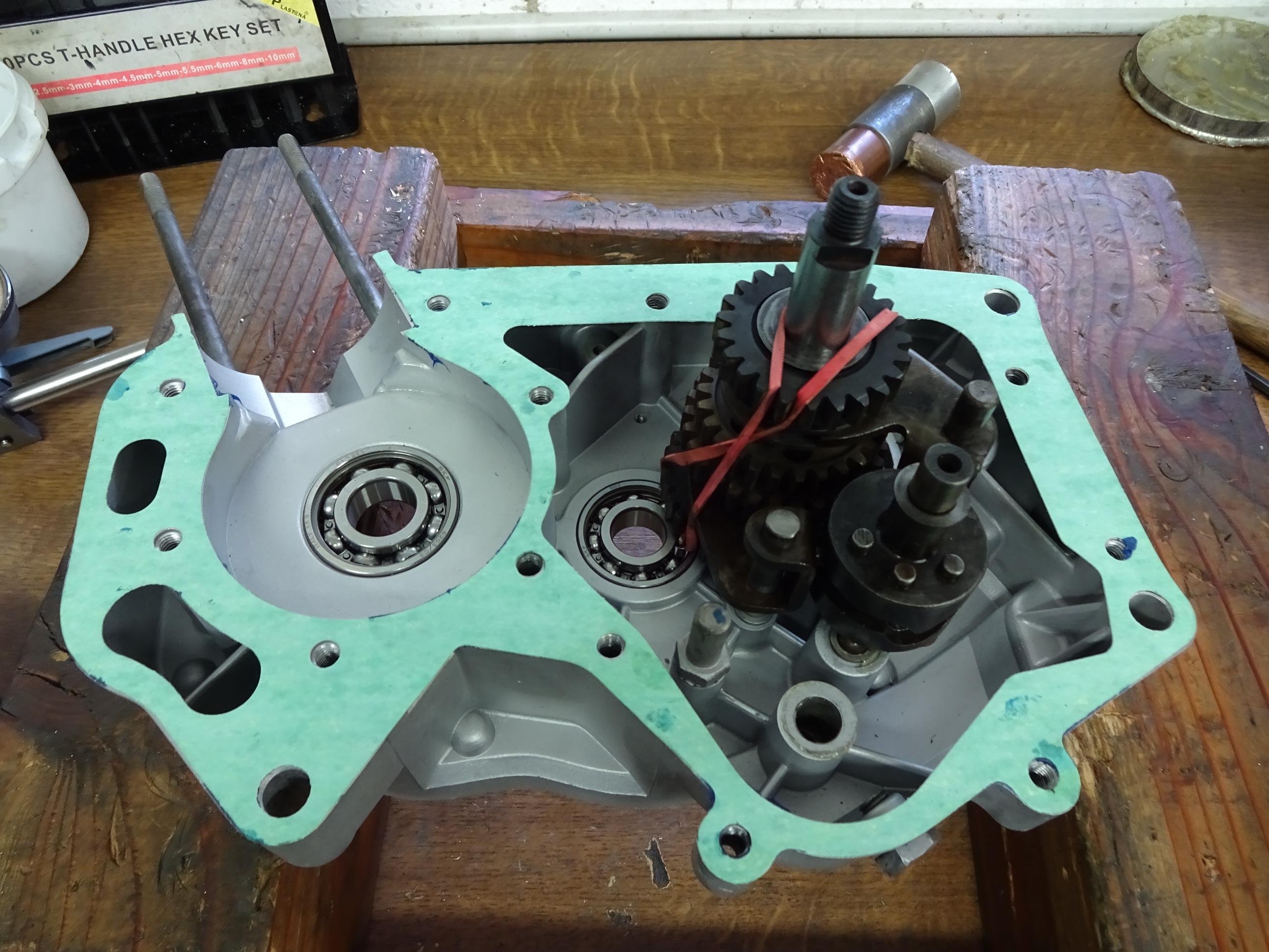

So heute mal das Getriebe vom P4 eingebaut und eingemessen.
:o Dabei festgestellt, man kann beim P4 ohne Probleme die Schaltwalze um 180 Grad verdreht einbauen. :oops: Funktioniert bis zu dem Zeitpunkt wo man das Schaltgestänge mit den Schaltarmen gegen die Nocken der Schaltwalze stellen will. Nanu wo sind die denn! :roll: Also Alles wieder raus und mit verdrehter Schaltwalze wieder alles einbauen. Auf dem Bild ist die Schaltwalze übrigens verkehrt eingebaut :oops:

Da die Kurbelwellengeschichte ja ins Stocken geraten ist, hab ich den Motor bis auf die KW zusammengebaut und eingemessen. Jetzt kommt alles bis zu K-Fragenklärung zu Seite
