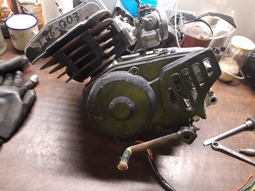

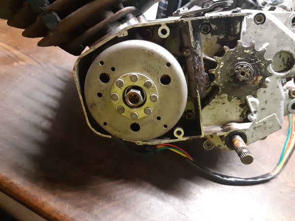

ich habe auch gerade eine R3GL auf der Werkbank liegen. Erfreulich, er hat die kontaktlose Ducati Zündung, und das Polrad passt schon mal auf die P4 Welle. Funktion noch nicht geprüft. Die Kurbelwelle des R3 Motors hat 39mm Hub, das ist weniger doll, die hätte ich sonst ebenfalls gut brauchen können. Ich hab von den Membranteilen nicht so viel Plan, aber es ist wie du beschreibst. Wenn der Kolben ganz unten ist, sind die Überströmer nicht ganz frei. Bei Gelegenheit mal kucken, ob er die große Kupplung hat und die evtl. in den P4 passt. Der Membraneinlass sieht auf den ersten Blick von der Größe her nicht soo groß aus, ich denke da darf man keine Wunder erwarten. Moped halt.

weiß jemand ob da 6 oder 12 Volt rauskommen? CDI Spuleneinheit ist klar.
