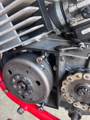

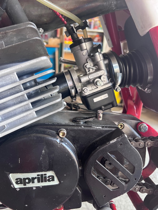

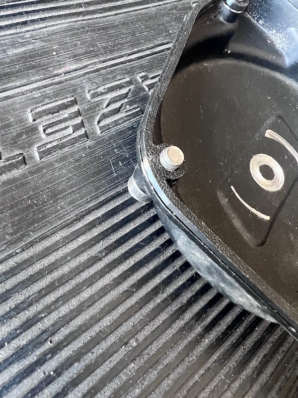

Habe mir einen Spacer drucken lassen, damit z. B. die Ducati-Zündung nicht an der Abdeckung reibt. Hitzebeständig bis 140 Grand, Lösemittelresistent. Siehe Bilder.
Bietet der Drucker jetzt auch auf seiner HP an: https://www.3druckschmiede.de/produkte/ ... p561209292

Nicht schlecht!
Wie dick ist das Teil denn? Finde auch beim Anbieter keine Info dazu.
2mm
Hatte auch 1 mm getestet. Zwei kann's vertragen.

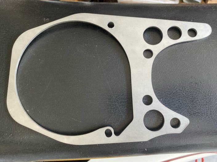

Aus Edelstahl gelasert, kann man das direkt mit einem Kettendurchschlagschutz kombinieren. Habe mir zwei in Novegro gekauft
Gute Idee - wenn man gerade in Novegro ist. ;)
Brauchte eine schnelle Lösung und wollte das teilen, falls es jemand braucht.
Wer ist denn der Anbieter von der Edelstahl-Version?

Erstmal nicht in Deutschland, aber es gibt genügend Betriebe, die das lasern können. Es braucht halt nur eine Vorlage, z. Bsp. dwg, dxf oder ähnliche

Hey Dirk. Schick doch mal ein Foto - oder hast Du beide verbaut?

Mach ich. Bin nur gerade noch im Urlaub.

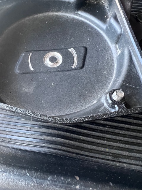

Ich bin ja noch ein Foto schuldig:
