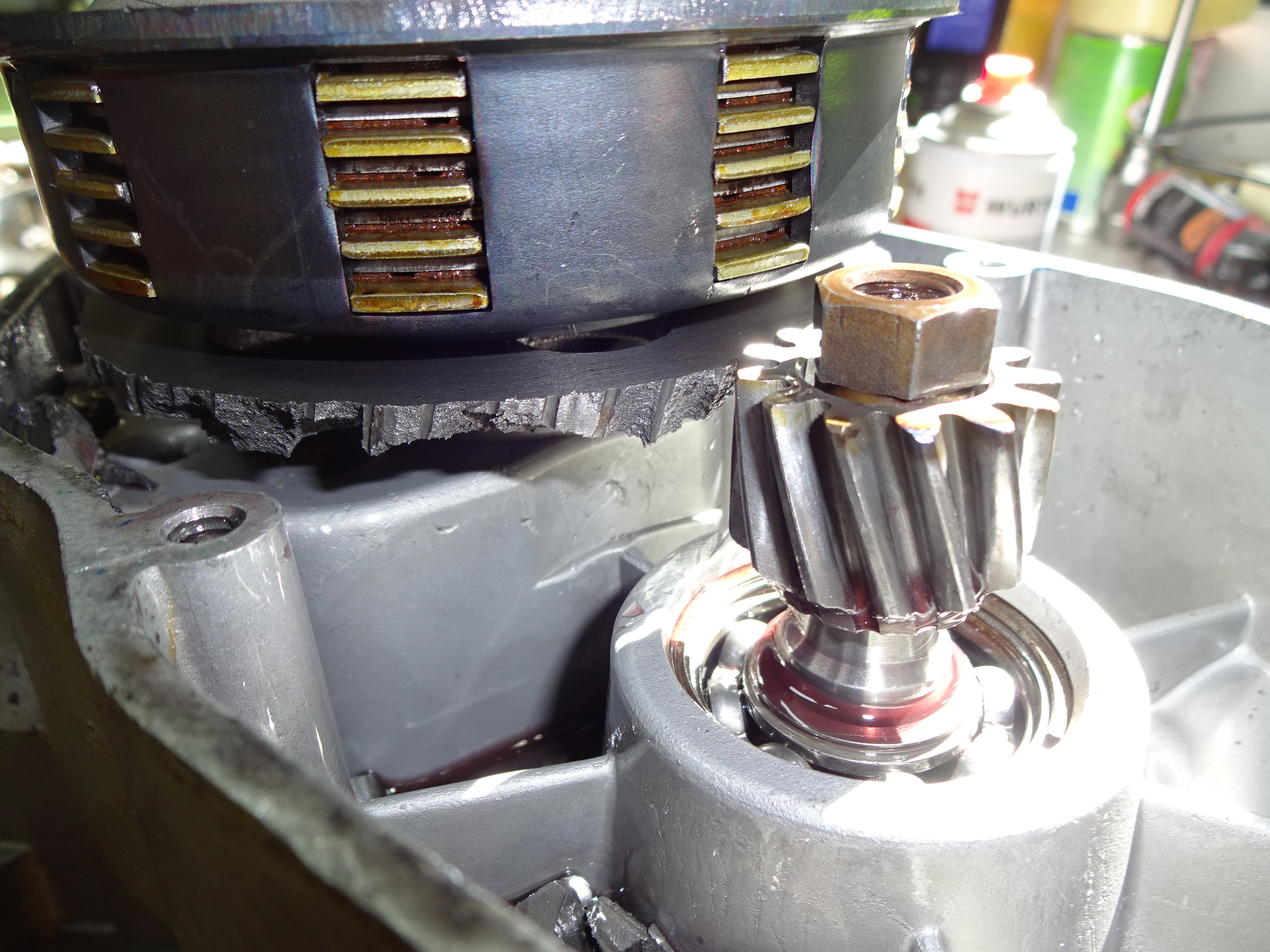

Bei der letzten Klassik Enduro Veranstaltung fiel Rolf ja leider schon früh aus. Sonderbare Geräusche und nachher keinen Vortrieb mehr machten eine Weiterfahrt unmöglich :cry:
OK der erste Blick im Fahrerlager zeigte schon nichts Gutes
66FCE66D-9ED7-4208-B7D1-086F4EC37188.jpeg [ 237.38 KiB | 13651-mal betrachtet ]

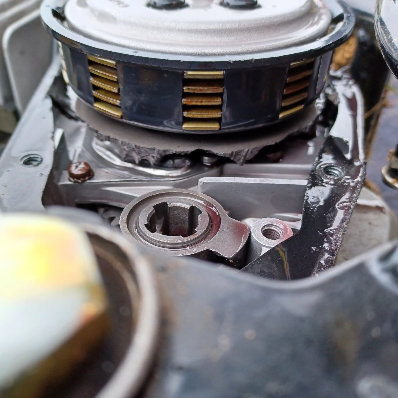

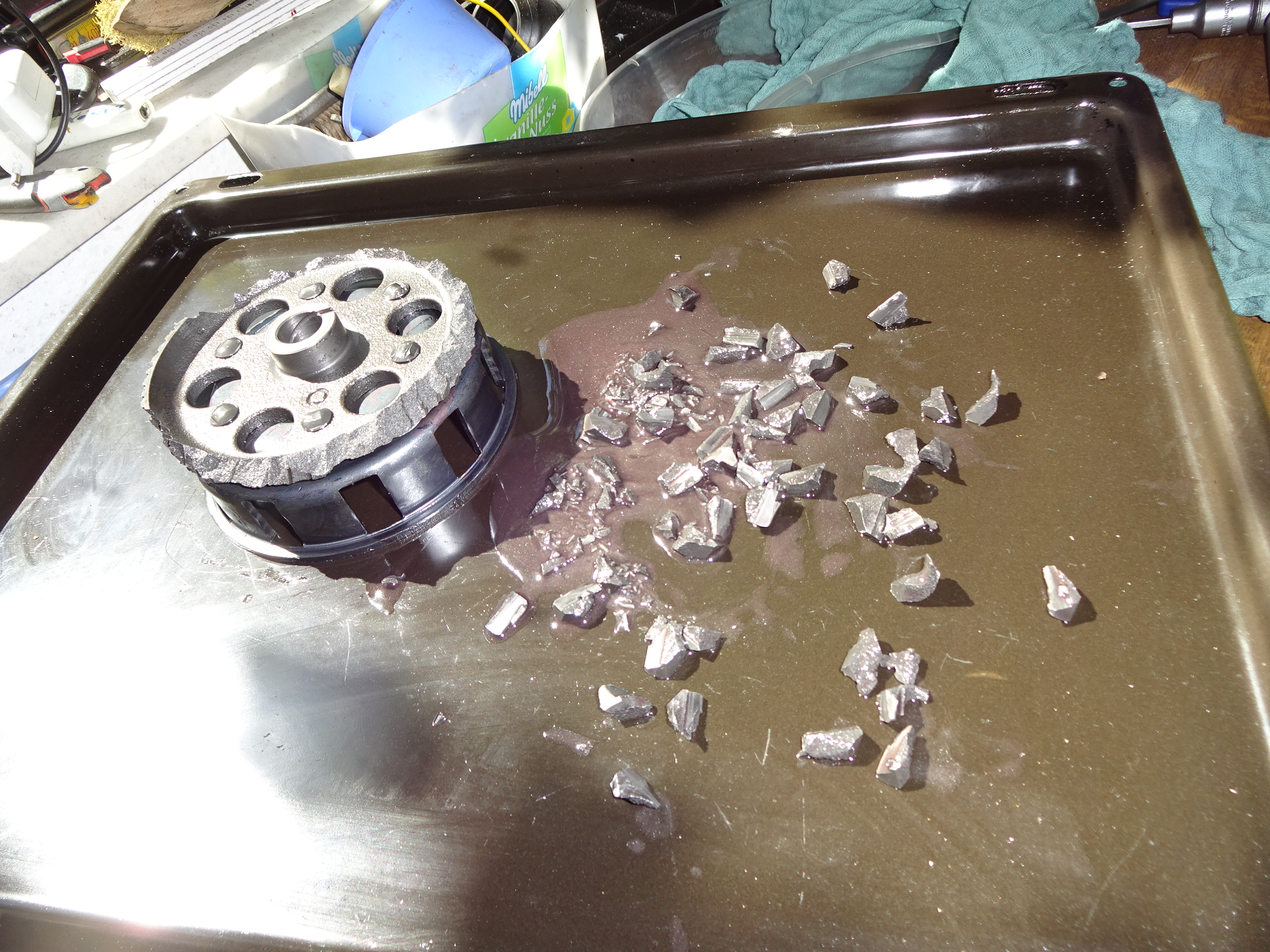

Aber was wir dieses Wochenende beim Zerlegen sahen, war schon heftig. Sowas hab ich noch nicht in den Händen gehabt.
3B941689-86B0-4257-9D10-F55DC0AAB141.jpeg [ 1.93 MiB | 13651-mal betrachtet ]
A7FB9D05-1DFA-4ECD-8B82-C4FCD787D2BF.jpeg [ 1.98 MiB | 13651-mal betrachtet ]
B5370D3C-481C-4A18-B947-EBB4495C151C.jpeg [ 2.33 MiB | 13651-mal betrachtet ]
4C48943F-8442-4CA7-B933-9FE9C75FB90D.jpeg [ 2.74 MiB | 13651-mal betrachtet ]
77296C4C-6560-4337-AC3E-01231CB5DDC4.jpeg [ 1.91 MiB | 13651-mal betrachtet ]
Tja was könnte die Ursache sein? Denke hohe Leistung (ca. 16-17 PS) schrägverzahnter Primärantrieb und/oder Materialfehler im Gussteil. Schrägverzahnte Zahnräder laufen zwar leiser, aber übertragen leider Axialkräfte und werden daher im Motorsport eher nicht genommen.
Dies könnte zum Ausfall beigetragen haben.
Gott sei Dank ist sonst nichts defekt! Also alle Lager raus, sauber gemacht und die neu bestellten Teile einbauen ist angesagt.

Krass! Aber es war ein original Minarelli-Teil?

Ronco hat geschrieben:
Ja Standard P6 80/Corsa Corta Kupplungskorb. Der für die 10 Taschen Kupplung (4 oder 4 Federn)

Der Kupplungskorb gehört in keinen P6 / 80!
Der 80er Korb hat immer Nadellagerung oder die Standard Variante eine Bronze Gleitbuchse mit Schmiernut.
Der Korb da auf dem Bild ist aber einer der mit Guss auf Stahl läuft, das kann bei der Leistung nix werden.

Das mit der Bronzebuchse dachte ich früher auch, bis ich zwei Cimatti 80er jeweils aus Erstbesitz geöffnet hatte. Beide Male Lagerung im Guss, nix Buchse.
Daher hat der Rolf jetzt gerade verzahnt mit Nadellager bestellt. Dann fährt er mit Teilen wie wir anderen sowieso verbaut haben :mrgreen:

hoffentlich ist die Welle von dem Motor nicht auch eingelaufen!
Wenn du auf eine eingelaufene Welle eine Nadellagerung baust ist der nächste Kupplungsschaden vorprogrammiert.
 Betreff des Beitrags: Re: Total zerstörter Primärantrieb
BeitragVerfasst: 5. Sep 2023 09:44
Da war sowieso nur ne Welle mit kurzer Aufnahme (4-Federkupplung) drin und der 6 Federn Korb ausgedreht. War eh suboptimal und sollte im Winter geändert werden.
Jetzt besorgt Rolf gleich ne neue passende Getriebeeingangswelle mit langer Aufnahme.
War alles nicht so ganz perfekt aufgebaut der Motor für den MCS Zylinder
