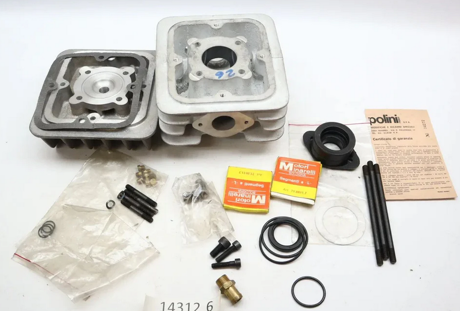

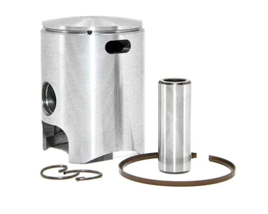

Mal eine Frage in die Runde,
habe mir gestern einen neuen Polini Zylinder gekauft, welcher in der Anzeige falsch beschrieben war.... :mrgreen: ..aus dem Grund war er bestimmt noch da! :shock: Leider ist er ohne Kolben, aber es gibt welche von Barekit von 39,25-39,28 mm und wollte fragen, ob schon jemand Erfahrungen mit den Kolben gemacht hat?

In Minarelli´s nicht. Aber die Kreidler - Hercules Scene verkauft für Teuer Geld Ihre Mahle Kolben um sich dafür das dreifache an Kolben mit Barikit zu versorgen.
...die Kolben sind natürlich 1 mm größer....40,25-40,28.....wäre ein wenig zu viel Laufspiel.... :mrgreen:

Um die 40,3 das ist doch die klassische Corsa Corta Größe! Ist der Zylinder denn für 39mm Hub?

...ja der hat 39 mm Hub.....brauche auch noch die passende Welle....Aprilia Garage hat ja gute im Angebot!

Achtung du musst schauen ob dein Gehäuse für ne 76er oder 78er Kurbelwange ist.
76er war Standard bei 50ccm und 78er bei 80ccm.
Aber bei CorsaCorta Gehäuse gab es beides. Daher gibt es die 39er Hubwelle auch für beide Maße.
Also besser vorher messen

zum ersten, die Barikit Kolben kann ich aus eigener Erfahrung uneingeschränkt empfehlen, läuft in meinem 50SW mit 0,03mm Spiel tadellos ohne die geringsten Macken.
Wo man aufpassen muss, sind die Clips für den Kolbenbolzen die den Kolben beiliegen, die brechen nach einmal scharf anschauen.
Zum zweiten, ich dachte bisher immer, das beim Corta Corsa immer die 78mm Welle eingebaut war. Bin hier aber sicher nicht der Experte.
Wenn du eine gute Welle mit 78mm Durchmesser suchst, gibt´s von Rito, Mazuchelli und beim Bernd soweit ich weiß.
Die Rito Wellen aus Portugal kann ich auch aus eigener Erfahrung wärmstens empfehlen, sind super Wellen.

...gerade bei Facebook im Marktplatz gefunden......hat der eine Goldlaufbahn, oder wieso ist der so teuer?
FB Polini 1.PNG [ 359.38 KiB | 14192-mal betrachtet ]
 Betreff des Beitrags: Re: Polini Zylinder H²O
BeitragVerfasst: 27. Sep 2023 06:38
Sehe leider keinen Preis auf dem Bild!
BeitragVerfasst: 27. Sep 2023 07:11
Beiträge: 622
Moin,
ich lese da 1800€.
