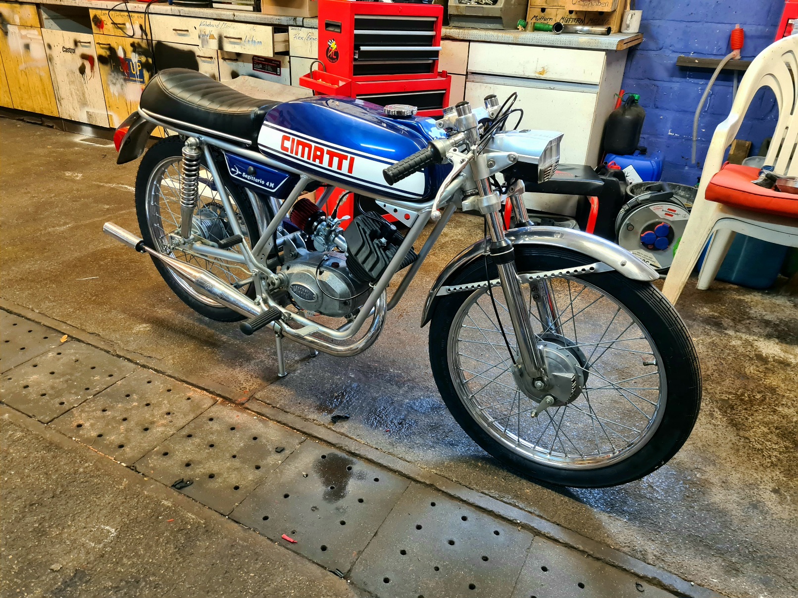

Seit ein paar Monaten bin ich im Besitz einer Cimatti 4M Sagittario mit einem P4 Ovali Motor. Ich möchte mir und dem Motor etwas gutes tun und eine elektronische Zündung spendieren, ich habe so etwas vor Jahren bereits bei meiner 250er Yamaha RD gemacht und seitdem nie mehr Probleme damit gehabt (Vape / Powerdynamo). Ich habe vorab bereits das Forum durchsucht, allerdings ging es dort immer um die späteren Minarellis wie P6 oder die richtig eckigen P4 etc., trotzdem habe ich mir einfach zum testen bei Gearparts eine MVT Premium für den AM6 bestellt und durfte feststellen das mein Kurbelwellenstumpf einen kleineren Durchmesser hat und der Rotor nicht passt. Die Montageplatte passt allerdings sehr wohl und der Stator hat auch locker platz.
Daher die Frage in die Runde: Gibt´s für diese alten Ovalen Motoren eine moderne kontaktlose Zündung, Bzw. gibts von MVT einen Innenrotor der auf die alten Wellen passt. ?
Vielen Dank schon im Voraus und frohe Weihnachten !!!

@ Tobias, ja die Mopeds sind toll gebaut, das Fahrgestell ist im Prinzip ein vollwertiges Motorradfahrgestell nur geschrumpft, vorne doppelsimplex Trommel, schon abgefahren was die damals als Moped verkauft haben, aber schöne Motorräder konnten die Italiener immer schon bauen !
Zu der Internetseite muss ich sagen das ich die tatsächlich schon kannte, aber offensichtlich daran vorbeigescrolled habe. Ich werde wohl dort bestellen, nachdem ich im Shop nochmal nachgefragt hab. Meine hat eine Vollwangenwelle mit 17mm Welle zur LiMa und 15mm zum Getriebe. Die Zündung sollte daher laut Beschreibung passen.
Maße wären Länge des Konus ca. 23mm
- Größter Durchmesser sind 14,7
- kleinster Durchmesser sind 10,3
Vielen Dank für die Unterstützung!

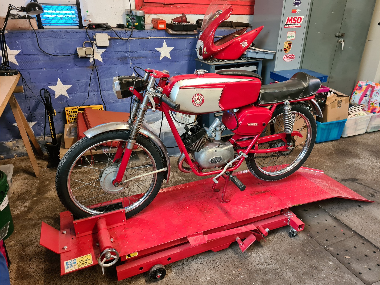

Die Cimatti hat leider keine Papiere, habe die so mit Fahrgestellnummer als Moped zugelassen. Ich weiß nicht ob es die bei uns offiziell zu kaufen gab, ursprünglich kommt sie wohl aus den Niederlanden, da gibt's insgesamt viel mehr von den Italomopeds. Ich habe auch noch eine Aspes aus den 60ern, mit Ital. Papieren, hab ich auch schon mal so zugelassen, mehr oder weniger Legal :roll:
