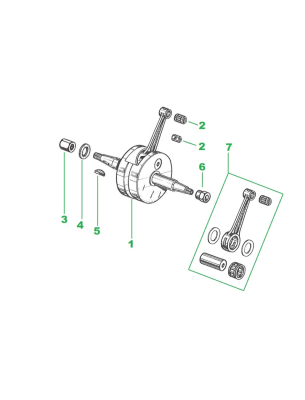

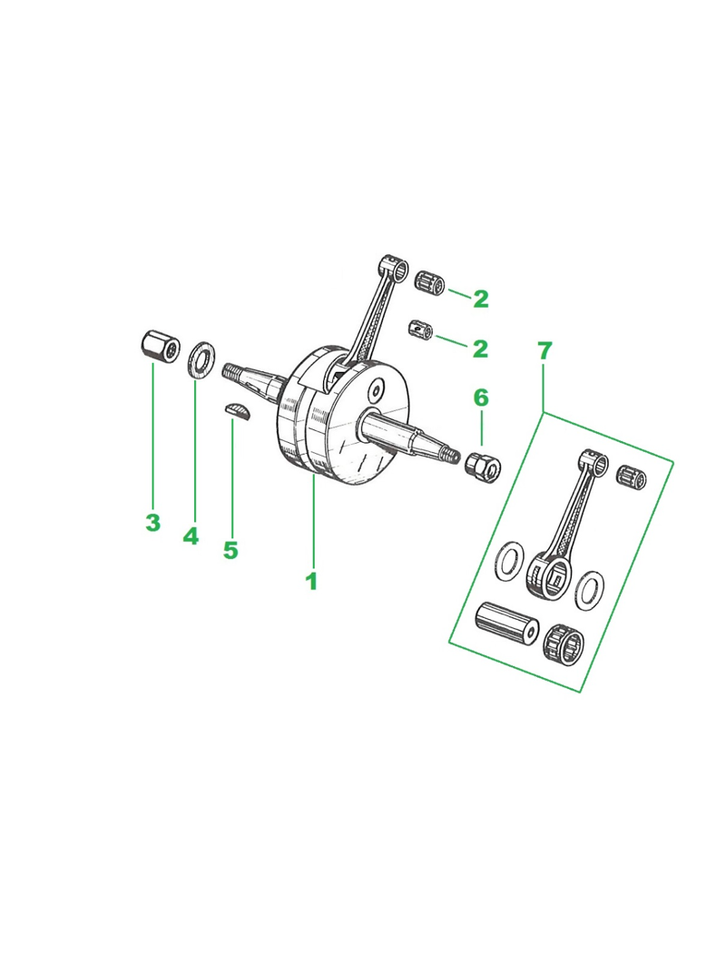

Das Gewinde der Kurbelwelle bzw. der Mutter M9x1 ist defekt.
Die Mutter lässt sich in beide Richtungen ganz leicht drehen, aber eben nicht mehr festziehen.
Aber runterschrauben kann man sie auch nicht (im Bild Nr. 6).
Das Kupplungszahnrad ist dadurch lose bzw. lässt sich auf der Kurbelwelle drehen.
Kleines Bauteil grosse Wirkung.
Gruss Úlli

An der Polradschraube gegenhalten.
Sonst Primärrad erhitzen, aufstecken und mit Nuss etc. festklopfen. Sollte beim Erkalten dann schon mal stramm sitzen.
Und klar neue Mutter nehmen.

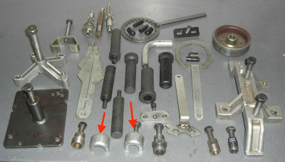

hat jemand vielleicht "Leihweise oder auch Käuflich" den auf dem Foto befindlichen Abzieher.
Meine Abzieher passen leider alle nicht.
Für Unkosten komme ich natürlich auf.

Leihweise ja.
Hatten wir (Rolf und ich) letztes Jahr bestimmt 6 Stück aus Novegro mitgebracht, lagen alle günstig auf einem Haufen.
Der vorletzte ging beim Kaffeeklatsch weg, einen wollte ich behalten.
Kann ich dir mit den Federn zuschicken.
BeitragVerfasst: 18. Jul 2024 06:47
Beiträge: 620
Moin Kalle,
das wäre super.
BeitragVerfasst: 19. Jul 2024 14:59
Beiträge: 6324
Geht heute mit den Federn zur Post
