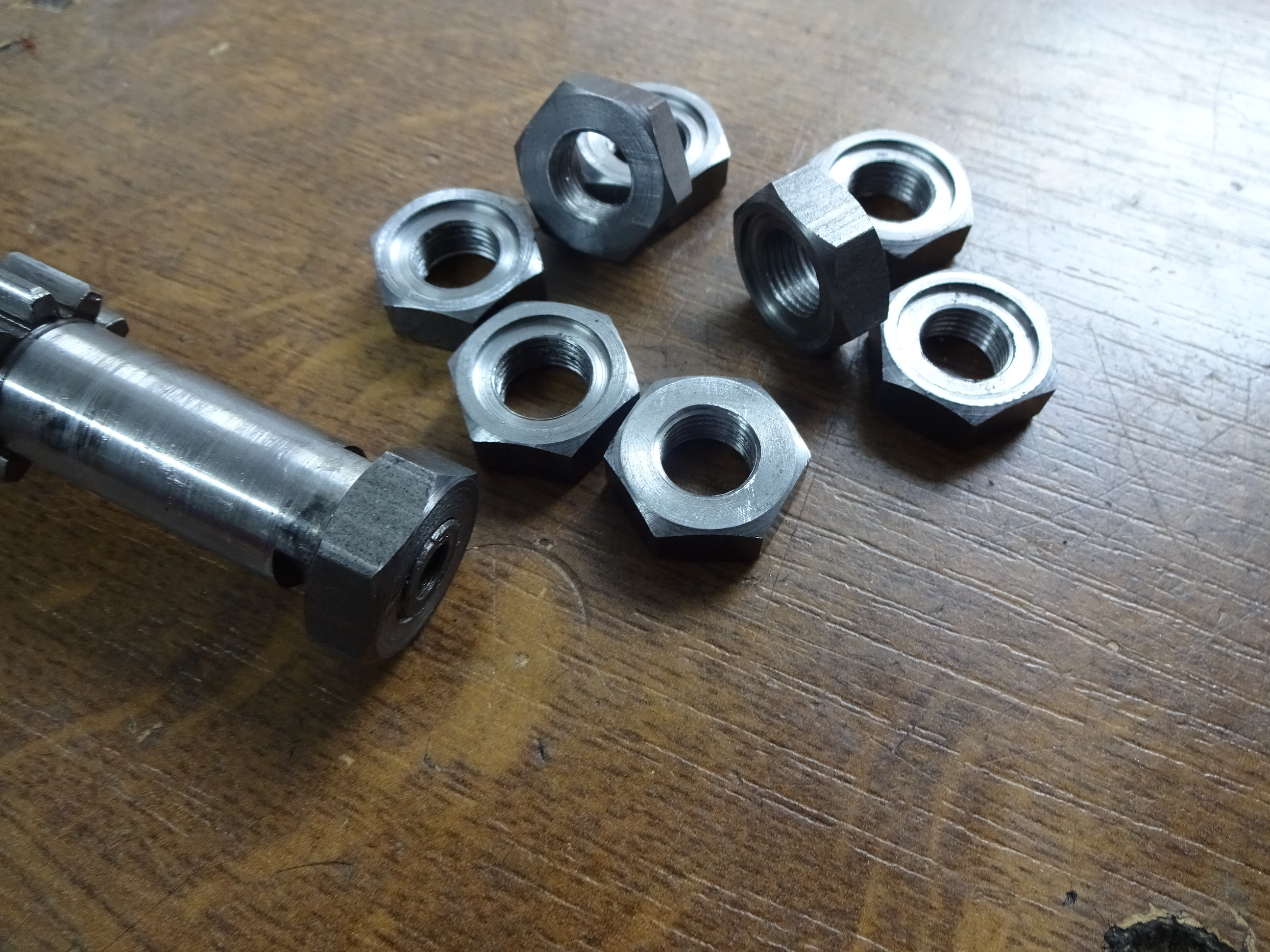

Mittlerweile sind mir einige spezielle Minarelli-Muttern ausgegangen, die da wären
Kurbelwelle Zündungsseite = M10 x 1,25 in unterschiedlichen Längen (Dansi oder MVT)
Beim Franzosen ca. 2,40€
Kurbelwelle Primärseite = M9 x 1,00
Beim Franzosen ca. 4,80€
Kupplung Befestigung Innenläufer = M11 x 1,00
Mir ist keine Quelle bekannt

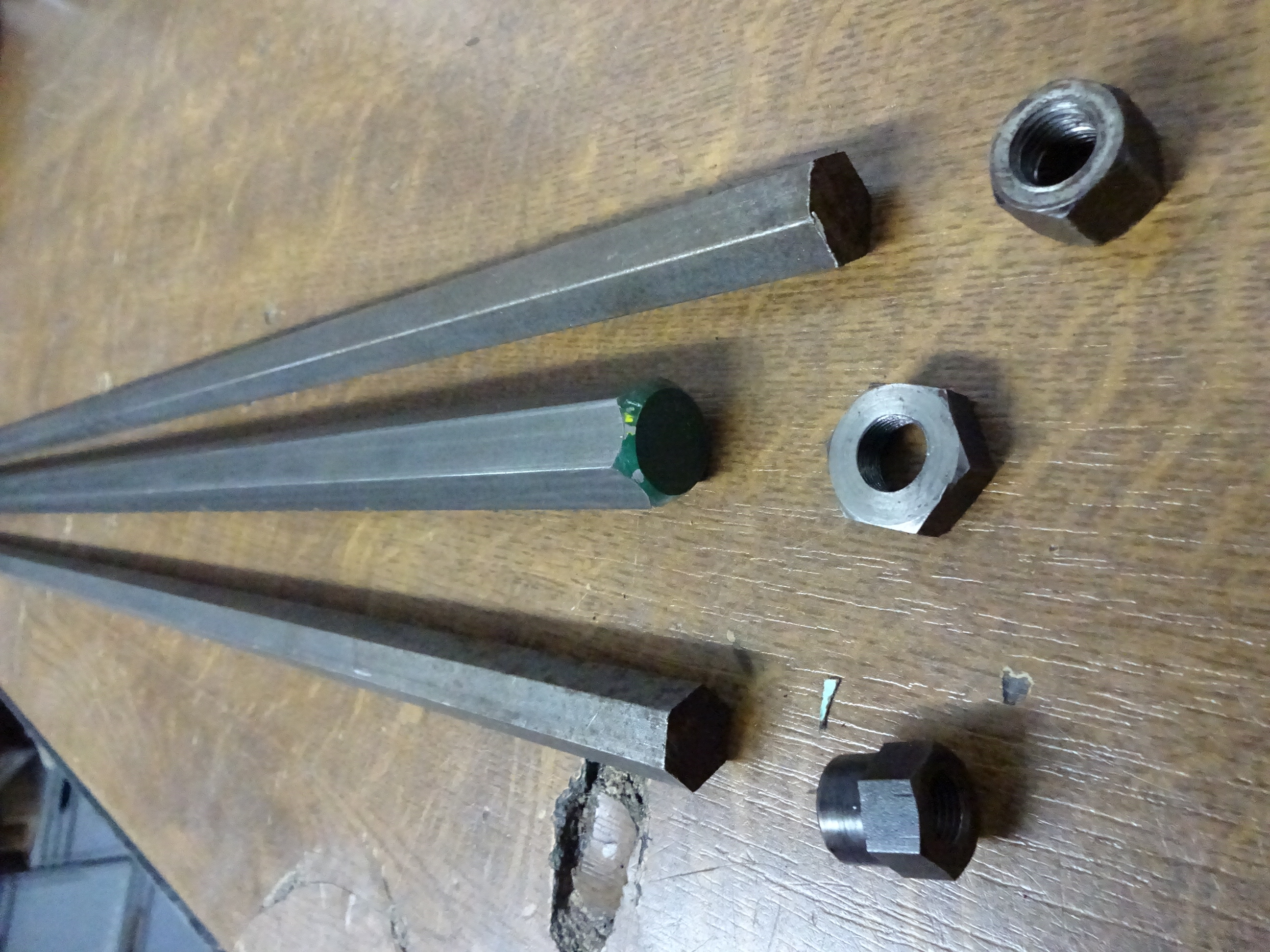

Also erst mal Material aus dem Lager geholt, 14-15 und 19er Sechskant
1A7066A2-B501-4CA7-B1EA-84F61AD0075A.jpeg [ 2.34 MiB | 16343-mal betrachtet ]

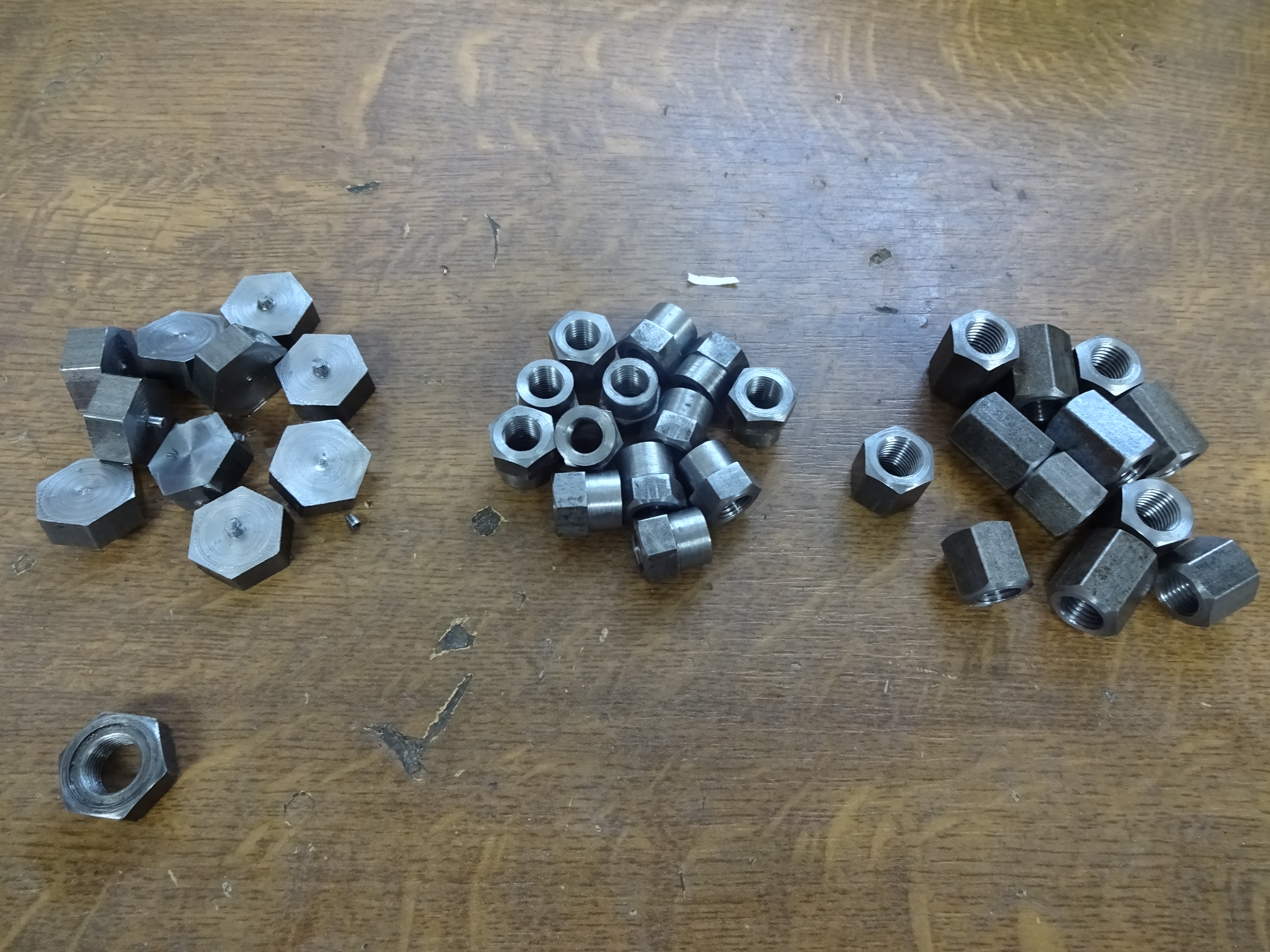

Dann erst auf der Säge und dann auf der Drehbank, passend Rohteile erstellt
Jetzt sind die beiden Kurbelwellen Mutterntypen bereits fertig, die Kupplungs-Befestigungsmutter kommt noch. Heute keine Lust mehr gehabt.
39F31F12-0FB0-4A95-A44A-0D5CB54AE14B.jpeg [ 2.3 MiB | 16343-mal betrachtet ]
Später werden die Teile noch kaltbrüniert, dass passt dann prima als Rostschutz.

So die Schrauben für den Kupplungskorb sind auch fertig
045509EC-9439-42E7-A2D4-3F9D6CF5386E.jpeg [ 2.33 MiB | 16310-mal betrachtet ]

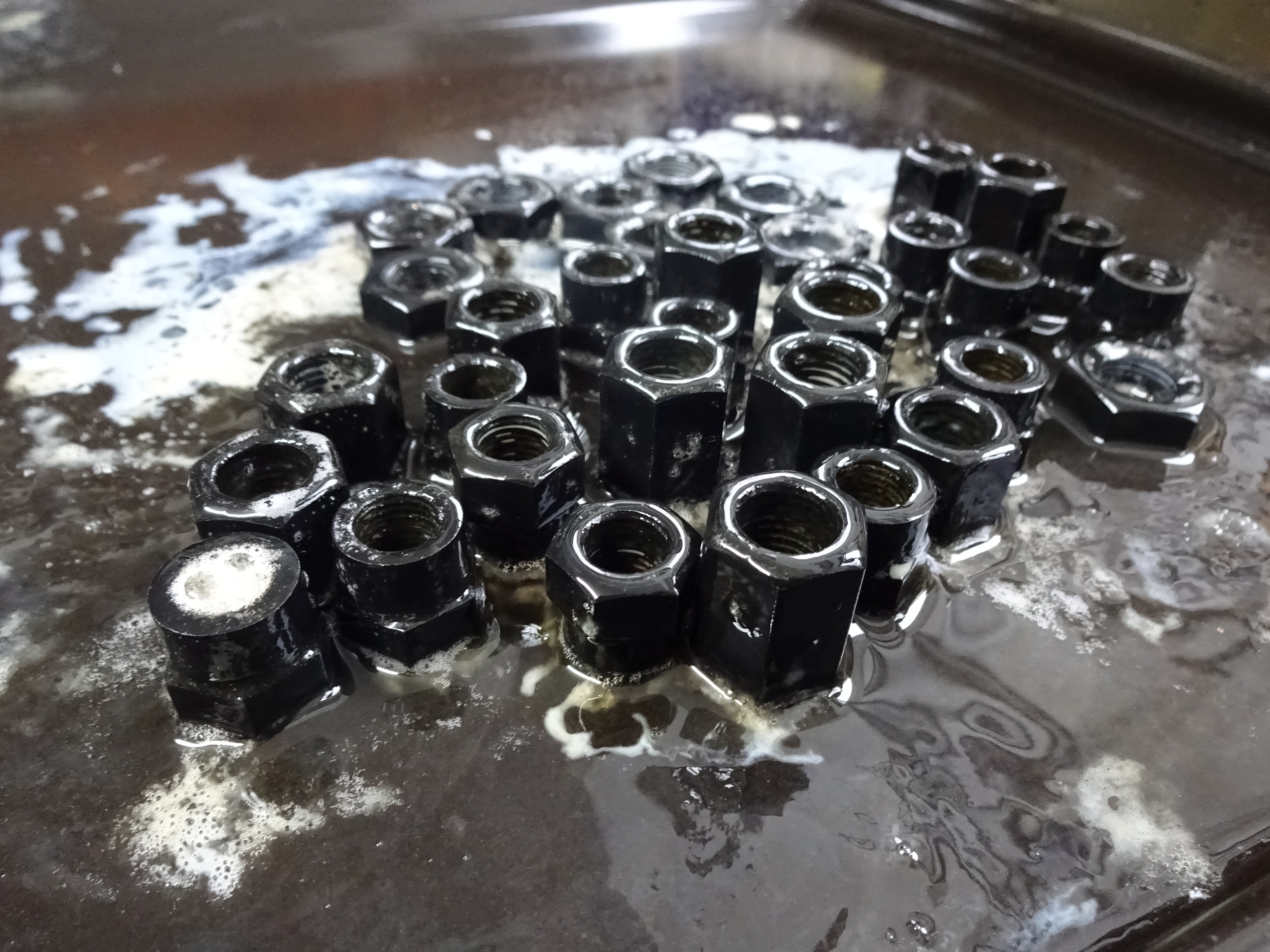

Ich fertige diese Schrauben ja immer als „Opferobjekt“, dass wenn hier das Gewinde kaputt geht und nicht das Gewinde der Wellen. Verzinken, macht die Oberfläche jedoch härter und tragt vor allem auf.
Genau das macht Brünieren nicht, max. 1mü sagt man trägt das auf. Beim Brünieren wird ja auch etwas von der Oberfläche umgewandelt und nicht aufgetragen.
Weiterhin hab ich das schon oft so gemacht, mir gefällt die Oberfläche und es bringt Rostschutz für Jahre.
Gleich ziehe ich mal los in die Werkstatt
BeitragVerfasst: 6. Jan 2024 13:24
Beiträge: 6325
Ich benutze immer das Zeug von Balistol zum Brünieren, hab damit die besten Erfahrungen gemacht.
Wie brüniert aussieht kennen die meisten bestimmt, denn fast alle Waffen sind brüniert.
Zuerst mal alle Teile entfetten und mit nem Schleifvlies von evtl. Rostansätzen befreit.
Nach erneutem Entfetten alle Teile mit nem kleinen Pinsel und der Brünierung bestrichen (Handschuhe anziehen!). Das ausgiebige Bestreichen (speziell die Innengewinde) so ca. dreimal wiederholt.
Danach alle Teile gewässert und danach auf nem alten Herdblech ausgiebig mit Balistol Waffenöl eingesprüht.
A68341AB-48C5-490D-8857-A488612FA0D8.jpeg [ 2.36 MiB | 16289-mal betrachtet ]
Jetzt muss das Ganze 24 Stunden liegen bleiben, dann ist alles mechanisch fest.

Sieht aus als hättest du das Zeug im Ofen zu den Spareribs gepackt.
Ich habe das vor Jahrzehnten mal mit der Flamme und Motoröl gemacht, stinkt erbärmlich sieht aber sauber aus.
Hopi
BeitragVerfasst: 7. Jan 2024 11:22
Beiträge: 1811
kannte ich bisher auch nur so, warm machen und in einen Öleimer werfen.
Die Teile vom Kalle sehen allerdings auch sehr gut aus und wenn's vor Rost schützt ist doch alles Palletti.
