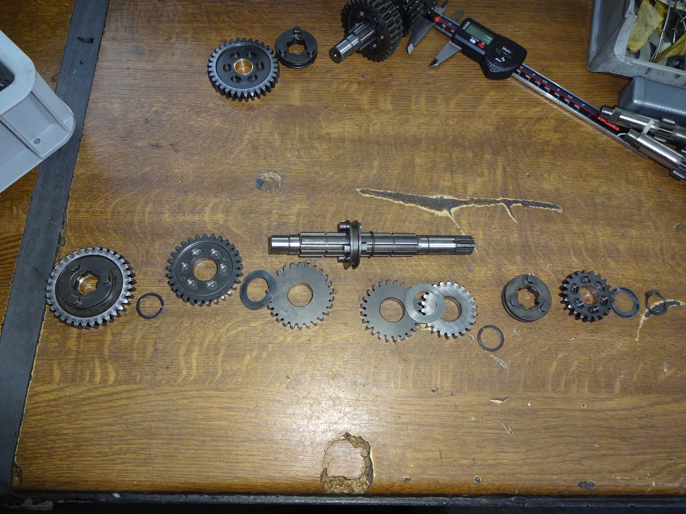

Jetzt sind die Wellen aber nicht einbaufertig angeliefert, sondern quasi als Bausatz. Rolf hatte bei der Übergabe am letzten Wochenende zwar die Kleinteile vergessen. Aber in einer „anständigen“ Werkstatt findet sich sowas dann doch :mrgreen: .
Dateikommentar: Bausatz
DSC01869.jpeg [ 3.29 MiB | 17228-mal betrachtet ]
Somit ging es an den Zusammenbau

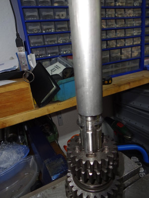

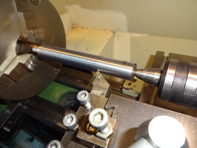

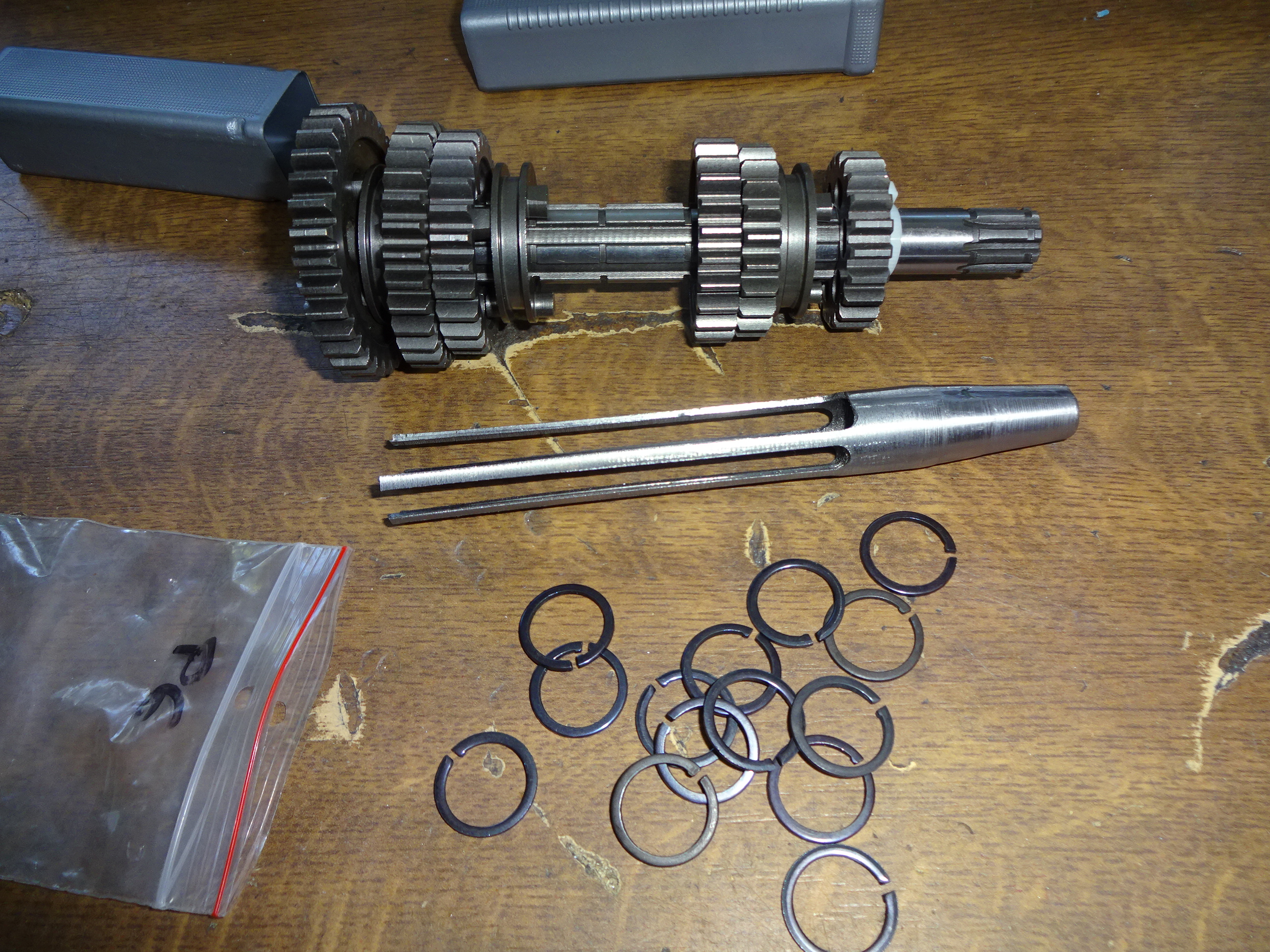

Um die speziellen Sicherungsringe sauber über die Nuten zu buchsieren, hatte ich mir im Winter ein „Spezialwerkzeug“ ausgedacht und angefertigt.
Dateikommentar: Rohling
DSC01659.jpeg [ 2.02 MiB | 17229-mal betrachtet ]
Dateikommentar: Bearbeitung
DSC01660.jpeg [ 2.9 MiB | 17229-mal betrachtet ]
Dateikommentar: Fertig
IMG_1414.jpeg [ 405.68 KiB | 17228-mal betrachtet ]

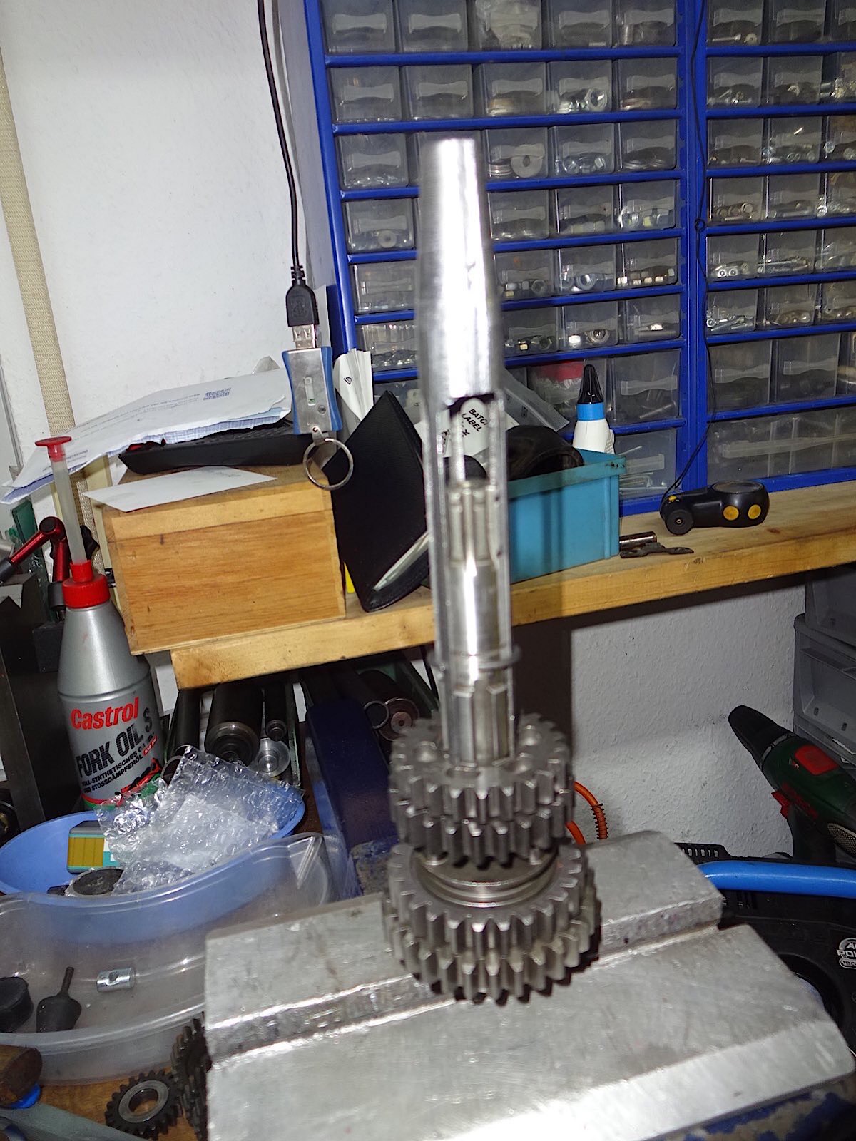

Damit und weiteren Hilfsmitteln wie Kabelbinder und Draht bekommt man die Sicherungsringe recht gut platziert.

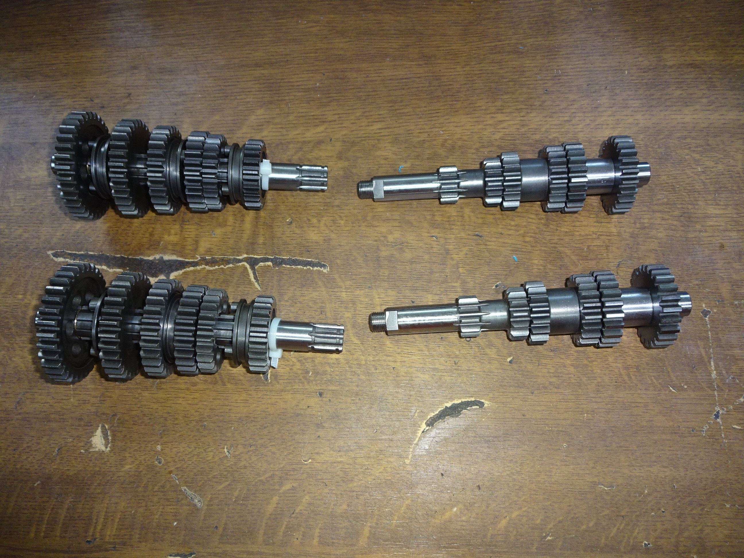

Und zwei Getriebe fertig

Tja zerstörungsfrei bekommt man die Sicherungsringe nicht ab. Ich hab mir beim Austauschen von einzelnen defekten Zahnrädern auch immer schwer getan die neuen Ringe aufzuziehen.
Daher die Überlegung für das Werkzeug, welches recht gut funktioniert. Klar nochmal gebaut würde ich hier und da es etwas verbreitern oder sonst wie ändern und anderes Material nehmen (Silberstahl und dann härten).
Auch habe ich mitbekommen, das andere Personen sich beim Aufziehen der Ringe sich mit Kabelbinder und drei Händen helfen. Ich habe aber nur zwei Linke, daher das Werkzeug :roll: .

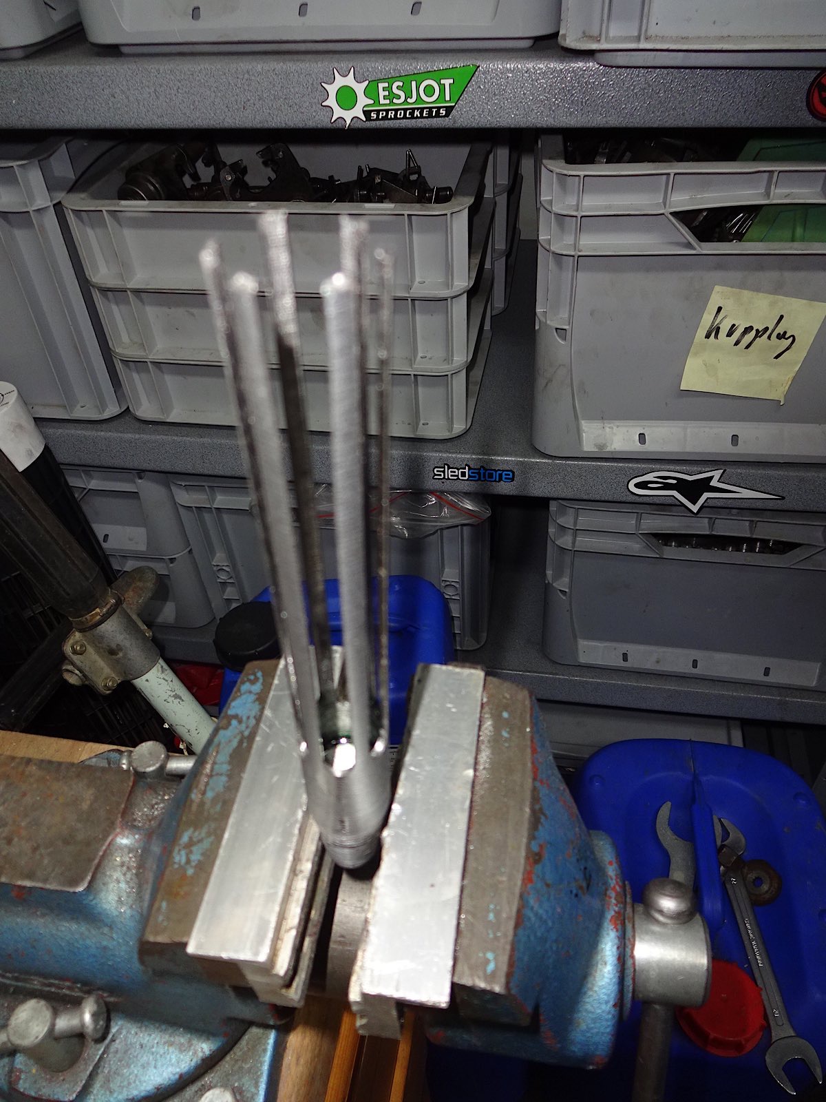

also ich hab mir zum aufziehen der Siri's drei keine Vierkantstifte angefertigt die ich an einfach iin die Nuten der Welle lege.
Wenn man den Ring dann aufzieht kann er nicht mehr einfädeln und man kann ihn bis zu seinem Sitz schieben, ganz einfach.

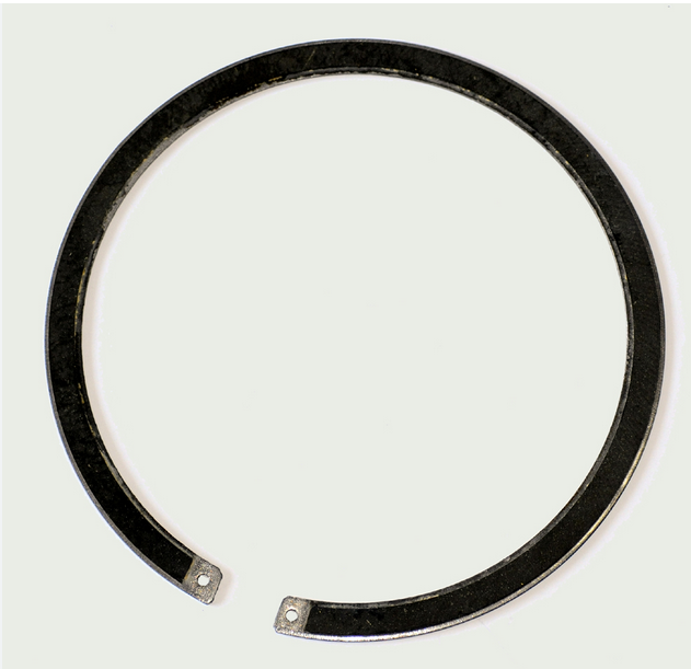

Ja ich hatte schon überlegt solche Seegerringe zu nutzen, aber...
Die Originalen haben eine Nase nach innen (quasi als Verdrehsicherung), das sicherlich nicht nur zum Spaß!
Muss mal die Tage ein Bild davon machen.
Ich habe ja auch so eine Zange, welche perfekt für Kolbenringe etc. ist. Nur sind diese Sicherungsringe sowas von empfindlich wenn die überdehnt werden, war es das.
