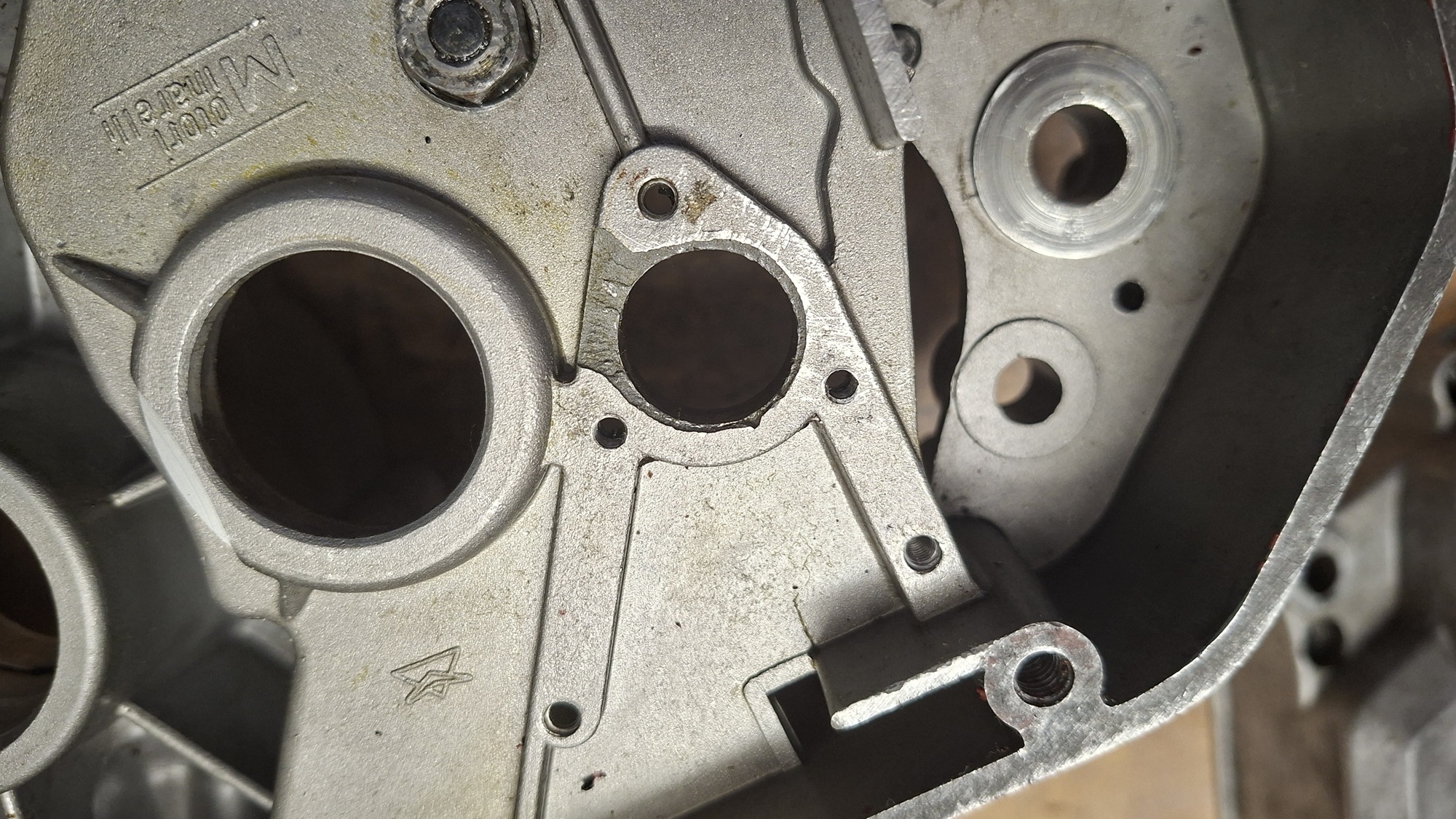

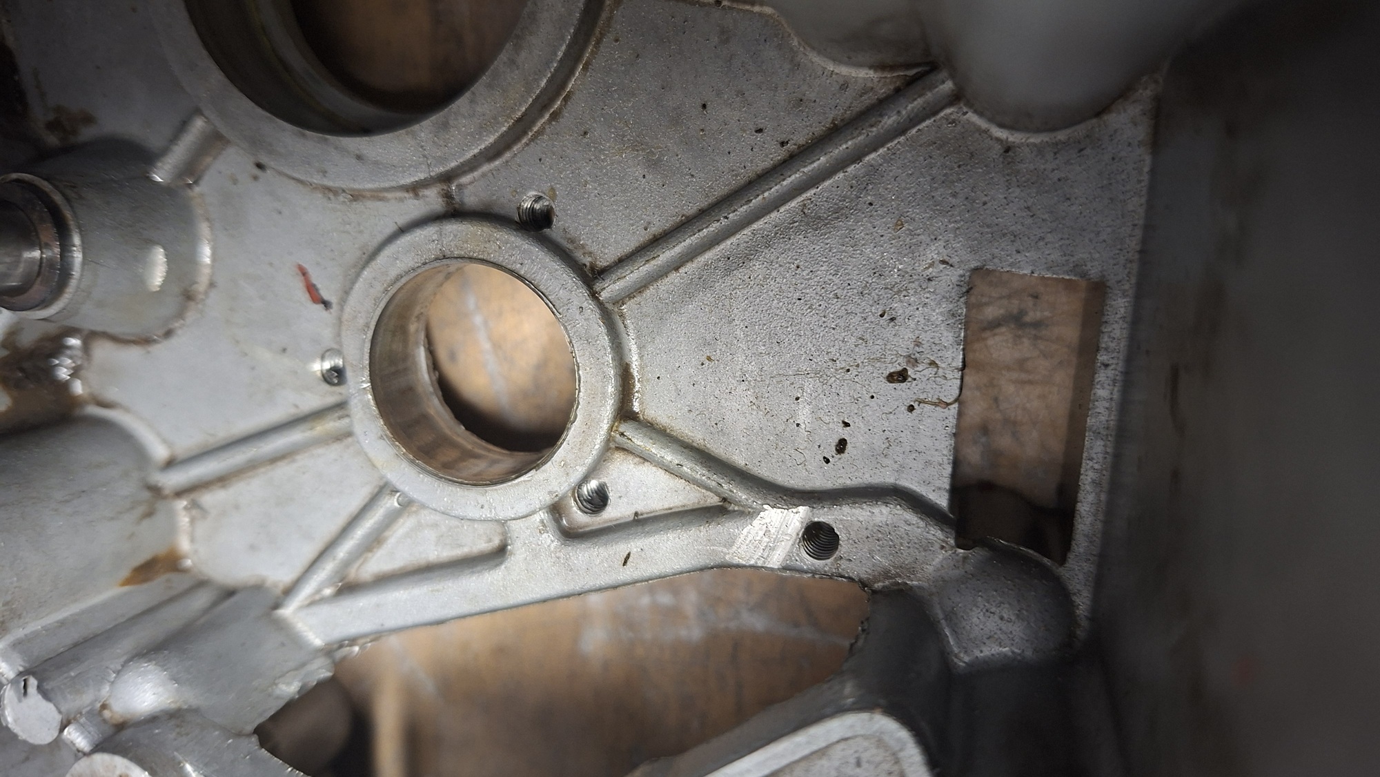

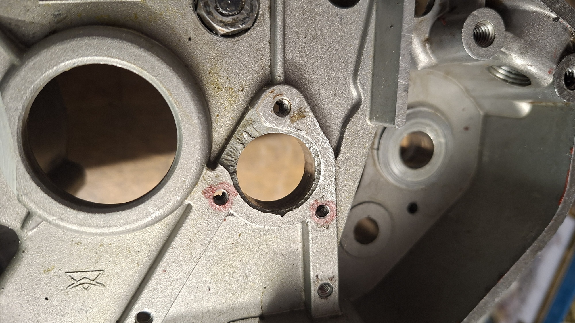

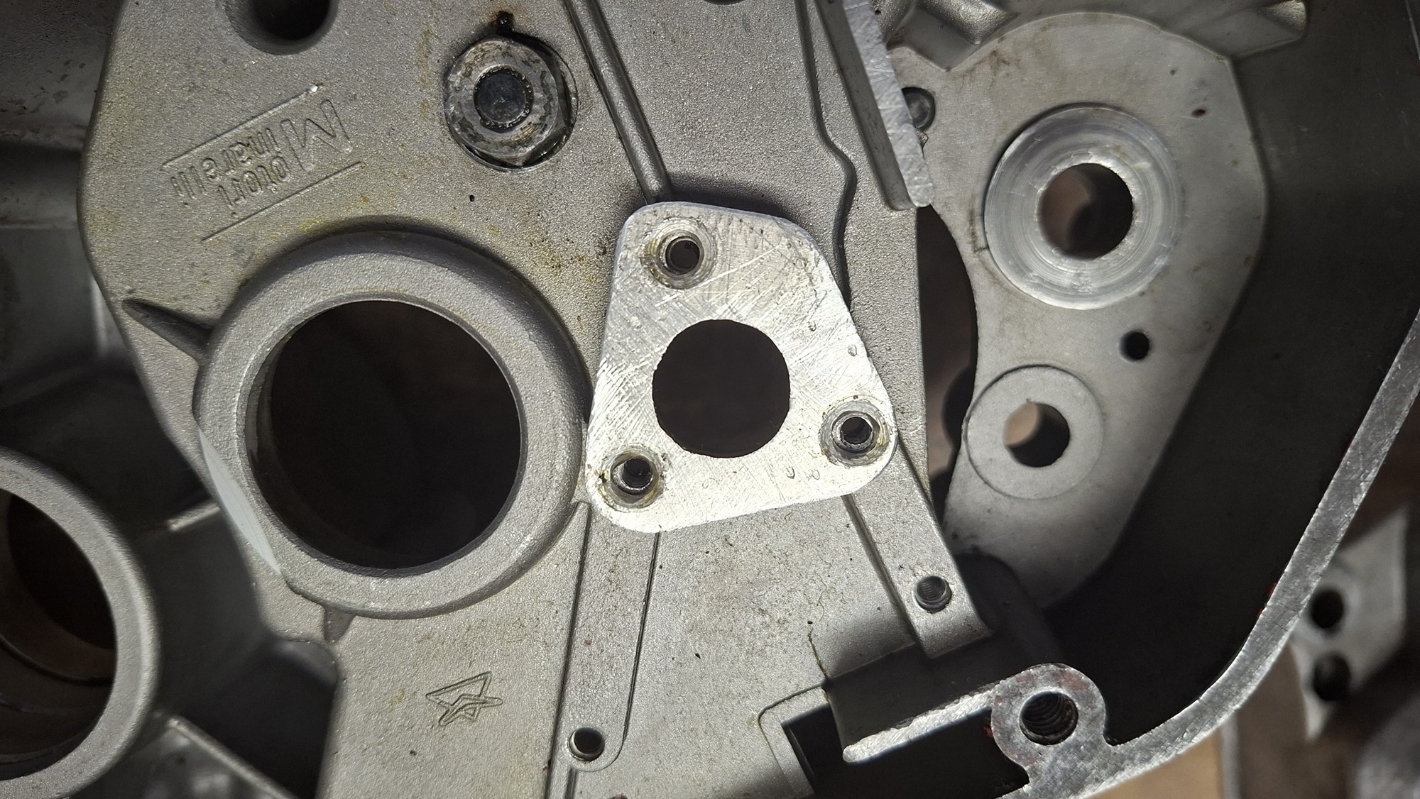

siehe Bilder anbei.
Von innen sieht man nicht viel, nur dass der Bord eben fehlt, als äußerer Anschlag für das Lager, der die korrekte Position des Lagers bestimmt.
Die 2 Gewinde, in dem einen Bild rot markiert, hat wohl der Vorbesitzer reingemacht um diese Alu Platte zu befestigen, wozu auch immer ....
Für die Position des Lagers nützt die ja nichts, ist viel zu weit außen.
viele Grüße
Jan

Problemlos schweissbar, ist quasi ausgebrochen wie das Corsa Corta Gehäuse in dem Link
Nach dem schweissen Lagersitz ausspindel bis zur passenden Tiefe. Dann die Rückseite passende dremeln, damit das originale Ölleitblech wieder sauber passt
