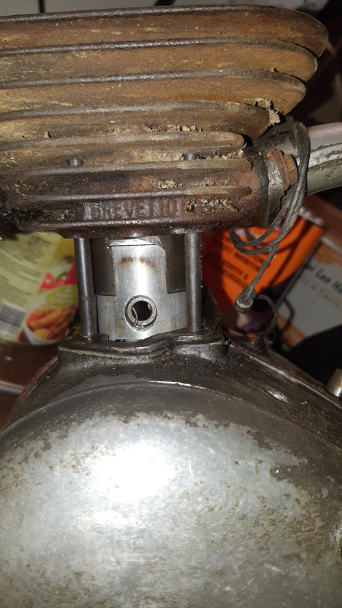

hatte vorhin mal kurz Luft und hab mir mal einen alten P4 genauer angekuckt, den ich mal für ein Zukunftsprojekt gekauft hatte. Sogar via Kleinanzeigen, mal nicht über subito oder ebay.it.
20250903_182747.jpg [ 76.96 KiB | 936-mal betrachtet ]
Ich hatte schon gesehen, daß auf dem Zylinder "Brevetto" steht. Aber genauer hatte ich ihn noch nicht angekuckt. War ja auch nur ein 12er Ansaugstutzen drauf. Der aber ruhig größer sein könnte :-)

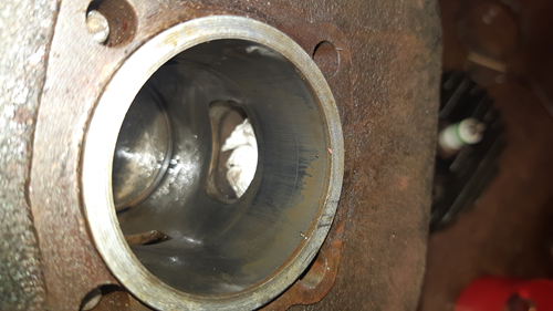

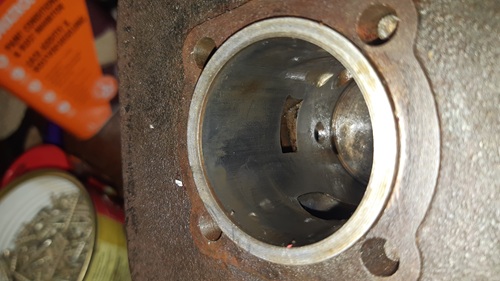

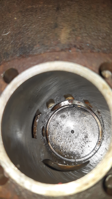

Der Kolben hat zwar nicht die manchmal zu sehenden Löcher über dem Bolzen, der Zylinder hat aber Löcher in der Laufbahn. Einen großen Auslass, und, das war mir jetzt neu, drei schräge Vertiefungen über dem Einlass. Soll wohl eine Art Hilfsüberströmer sein oder so.

Kolben und Zylinder sehen noch ganz brauchbar aus, Gänge lassen sich schalten. Die Langlochaufnahme des Ritzels, naja, die Konstruktion ist halt nicht die Beste. Aber geht noch. Wie das Getriebe innen aussieht weiß ich noch nicht. Vielleicht mal im Winter zerlegen.
