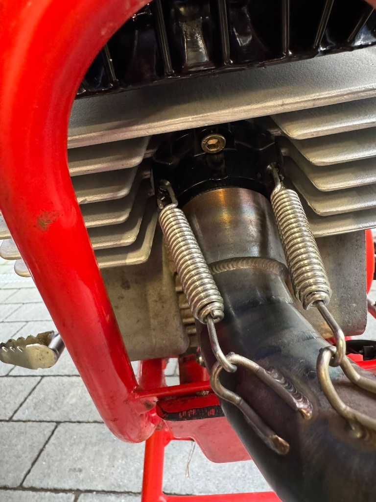

Sorry, zu Details kann ich nix sagen......
Nur eins.... Der Zylinder läuft Bombe, in Kombi mit der TMR Anlage....
Hat auch relativ viel Kraft unten rum. Ich habe die Regolarita Version genommen.
Faccioli meinte, die Cross Version hätte ungefähr 1,5 PS mehr, aber weniger Drehmoment.
TMR hat mir jetzt einen Adapter für obige Anlage für meinen Gilardoni 3 mit dem 34er Vergaser gebaut.
Der Gilardoni lief auch super, aber unten rum........ :roll:
Mal sehen, was die Auspuffanlage hier ausmacht.
