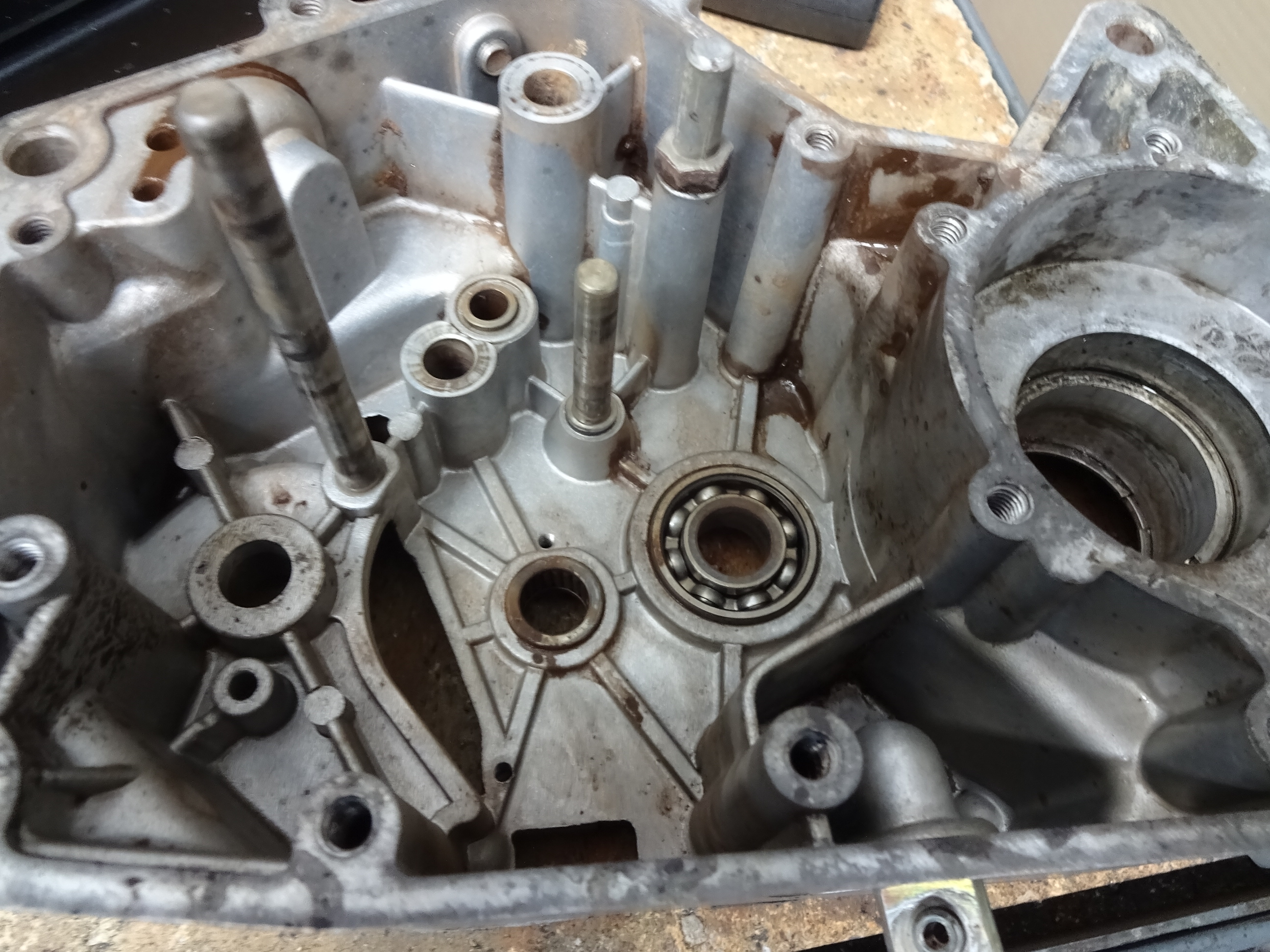

Man die Kurbelwelle hing aber sowas im Lager fest :o Musste die Zündungsseite mit dem Brenner auf 130 Grad erhitzen, dann ging die KW inkl. Lager aus der linken Hälfte. Komisch da hat jemand gekapselte Lager verbaut :o
DSC02336.jpeg [ 1.82 MiB | 2394-mal betrachtet ]
Kurbelwelle aus den Lagern der rechten Hälfte mit dem Kupferhammer treiben, keine Chance.
Also erst mal ne halbe Stunde ins Ultraschallbad, damit der Schlamm grob raus geht. Nachher noch mit Bremsenreiniger geduscht bevor es in den Backofen ging.
Hat trotzdem noch gestunken und man sieht den Schmodder immer noch im Gehäuse. Kurbelwelle hat noch alle Lager, aber das geht jetzt schon.

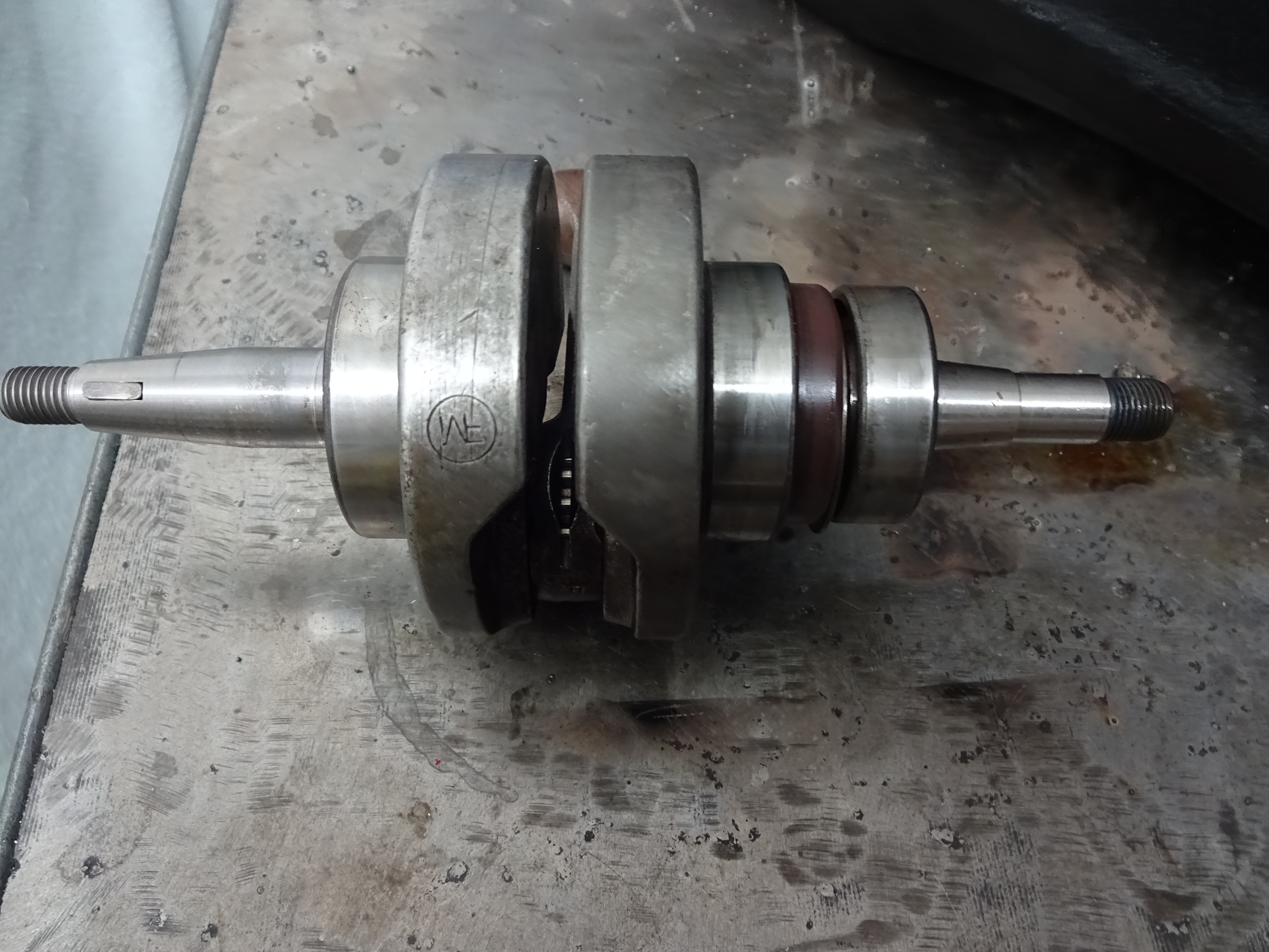

Und hier noch ein Bild vom eingebauten Zusatzgewicht
DSC02335.jpeg [ 2.39 MiB | 2237-mal betrachtet ]
Hier jetzt links das Zusatzgewicht vom FM380 (840gr) und rechts vom K6 Trial (378gr)
DSC02343.jpeg [ 1.98 MiB | 2237-mal betrachtet ]
Getriebeabstufung ist bis auf den 3. Gang exakt FM380, hier ist die Gesamtübersetzung sogar minimal länger 1,80 statt 1,85 beim FM380
Bin jetzt gar nicht mehr sicher, ob das ein Trial ist oder ob die 50er K6 Motoren alle so waren. Oder wieder Fantic spezial?

zum einen ist das Schwungrad auf deinem Foto rechts nicht von einem Trial Motor, das sieht im original anders aus.
Und zum anderen glaube ich dass das ein Bastelmotor ist wo ziemlich wenig original ist.
Mir ist auch kein original 50er Fantic Motor mit dem großen Getriebe bekannt, selbst die TX 160 hat ein P6 80 Getriebe.
Der einzige Motor den ich bis jetzt mit dem K6 ähnlichen Getriebe gesehen habe war ein 50er Trial, der hatte im original aber eine große Kupplung mit 14/76 er Übersetzung und die 50er Trial Kurbelwelle samt Kurzhubzylinder, von der Getriebeübersetzung nicht zu reden.
Das heißt also, hier hat jemand kräftig umgearbeitet. Evtl. wurde das Schwungrad auch wegen des kleineren Hubraums abgedreht um die Masse anzupassen.

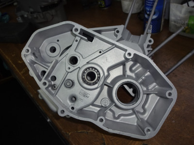

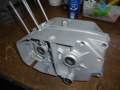

Beim letzten Sandstrahlmarathon durfte auch der K6 Block teilnehmen. Vorher hatte er aber ausgiebig im Ultraschallbad geschwommen :mrgreen:
DSC02380.jpeg [ 2.26 MiB | 1255-mal betrachtet ]
DSC02381.jpeg [ 1.8 MiB | 1255-mal betrachtet ]
Als nächsten kommen alle Lager und Siris raus, dann werden alle Gewinde nachgeschnitten und kontrolliert (ggf. kommen Helicoil rein)
Die Kurbelwelle bekommt nen neuen Pleuelsatz und geht zusammen mit der Cagiva Welle zum Gölz (Motoreninstandsetzer)
