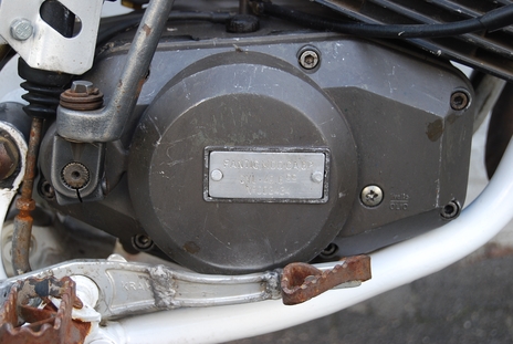

Was ist ein Minarelli / Fantic Motor ca 6 p ??
DSC_0921 klein.jpg [ 150.1 KiB | 18310-mal betrachtet ]

Ist das jetzt ne Fangfrage? :mrgreen:
Ne Spass beseite, meinst du Fantic P6 oder 6 P(S)?
Es gab die Fantic Motoren in P4 und in P6, wie auch die Minarelli, also 4 und 6 Gang.
Die Fantic Motoren gab es auch als Zwitter K6/P6. Grob gesagt K6 Innereien (große Lager und verzahnte Ritzelwelle) im P6 Gehäuse.
Die Fantic Spezies können das über die Motorbezeichnungen (sind eingeschlagen) wie FM380 etc dir genau sagen.
Willst du dEn Motor auf dem Bild kaufen? Was ist das denn für ein Moped, sieht so nach hinterer Scheibenbremse aus?

Sieht nach umgebautem Bremshebel aus.Gehört der Motor vielleicht gar nicht ins Moped?

Noch ein bißchen Verwirrung gefällig?
Meine Caballero TX190 BJ77 hat einen Motori Minarelli K6 => CA 6 K !!!
Was für eine Fantic ist die auf dem Bild (hydraulische Bremse hinten?).
Poste mal ein komplettes Bild, denn Neugier sei mein Name.

Stefan, ich bezweifle das deine Fantic Baujahr 1977 schon einen K6 ab Werk hatte. Meines Wissen kam der K6 erst so 1981/82 auf den Markt, bin mir aber nicht ganz sicher.

Das ist der P6 in meiner Kramit. Hat Fantic Seitendeckel mit besagter Aufschrift rechts. CA 6 P.....Die hydraulische Bremse hinten ist original so.

Bin mir nicht sicher ob es ein Fantic Motor ist. Wo haben die denn die Bezeichnung eingeschlagen?

Oben hinten links sind die Nummern bei Fantic eingeschlagen.
Der Bremshebel ist aber umgeschweisst. Das Kramit ist übergeschweißt.

Ja, ist er, war wohl mal gebrochen. Ist ansonsten wohl aber korrekt. Zumindest wenn man sich Bilder anderer Maschinen ansieht.

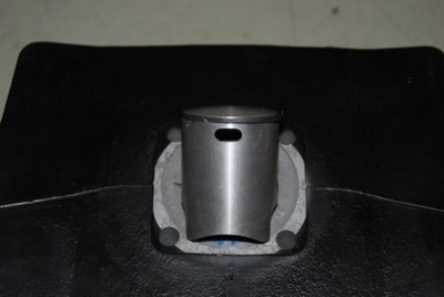

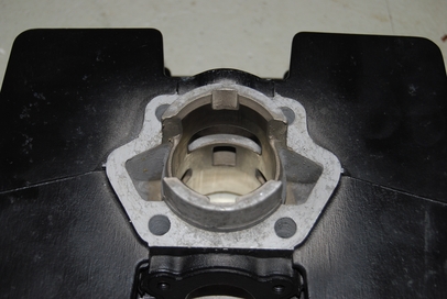

Hier noch Bilder vom Zylinder
DSC_0928.JPG [ 92.05 KiB | 18232-mal betrachtet ]
DSC_0930.JPG [ 107.58 KiB | 18232-mal betrachtet ]
DSC_0926.JPG [ 116.07 KiB | 18232-mal betrachtet ]
