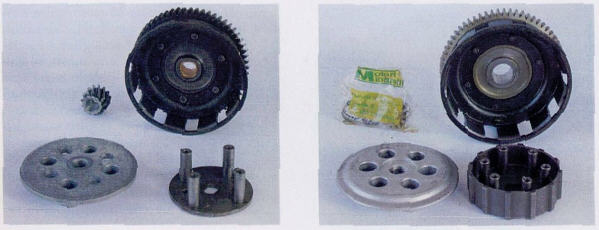

Es gibt halt P4 und P6, alte Kupplung und neue Kupplung. Diese dann mit 4 Federn und 6 Federn.
Kupplung P6.jpg [ 25.39 KiB | 16734-mal betrachtet ]
Deshalb halt unterschiedliche Längen.
