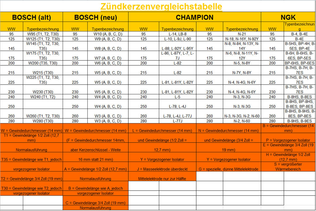

 Betreff des Beitrags: Re: Zündkerzen
BeitragVerfasst: 24. Jun 2013 12:49
Ok hier mal eine Übersicht, hilft sicher schon mal dem einen oder anderen
Zündkerzentabelle.jpg [ 218.93 KiB | 14719-mal betrachtet ]
