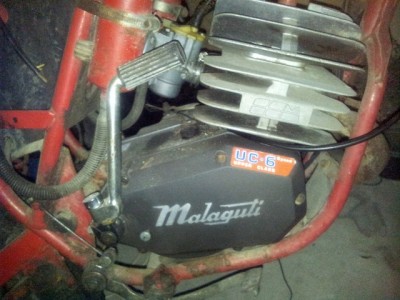

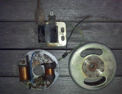

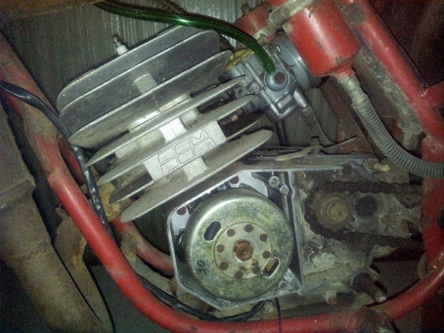

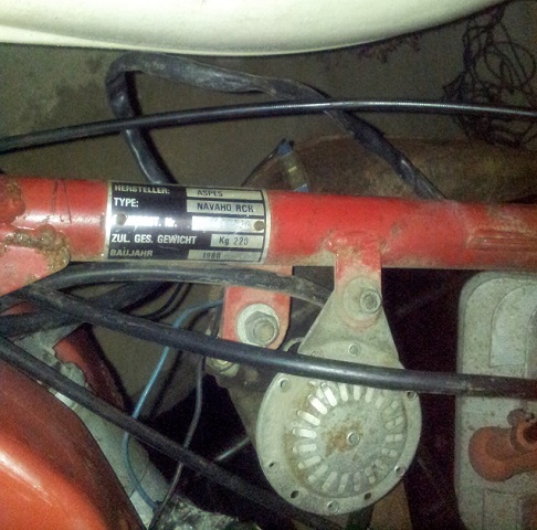

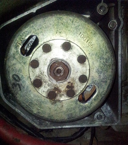

hab jetzt die Bilder im Anhang, sind auch direkt an Bernd gegangen...
Recherchiere auch noch mal, ob UC6= P6
Typenschild 0173.jpg [ 97.53 KiB | 17707-mal betrachtet ]
Polrad.jpg [ 107.09 KiB | 17707-mal betrachtet ]
Motordeckel rechts.jpg [ 128.32 KiB | 17707-mal betrachtet ]
Motor links.jpg [ 146.66 KiB | 17707-mal betrachtet ]

Vom Foto her würde ich sagen das es ein Franco Morini Motor ist
Es ist ein Simonini CCM Zylinder verbaut
Also ich würde sagen das der Motor dort eigentlich nicht reingehört
Wie lautet die Bezeichung der aussenliegenden Zündspule?

wie zuvor erwähnt, wurde der Malaguti/Morini Motor zunächst mit einer Kontakt-Zündung in meine Aspes RCR eingebaut, nach späteren Erwerb der Dansi-Zündplatte und Polrad von einem Malaguti-Händler, der mir damals versicherte das diese zum Motor passt, wollte ich nun die elektronische Zündung und damit den Motor zum Leben erwecken. Dazu habe ich die alte Zündspule vom Originalmotor angeschlossen. Zündfunke ist da, aber Intensität und Zeitpunkt ist unklar.

Auf dem Polrad gibt es Markierungen und auf der Zündplatte oder
besser der Kontaktlosen Dansi Zündung auch die müssen schon in dem
Toleranzbereich der Polradmarkierungen sein (also übereinstimmen)
Laut Polrad handelt es sich um eine Zündung aus einer Cavalcone
100166 6-Gang
Cavalcone ca. 1979/1980
Kontaktlose Zündung ohne Bremslicht

Ist eindeutig ein Franco Morini und kein Minarelli P6!
Na wenn der Simonini Zylinder noch gut in Schuß ist, muss der arme Morini aber tüchtig leiden :mrgreen:
Wie hast du denn den Zündpunkt für die Dansi eingestellt, wieviele Kabel kommen aus der Zündung hinter dem Polrad und wie hast du die an welche Zündspule angeschlossen?

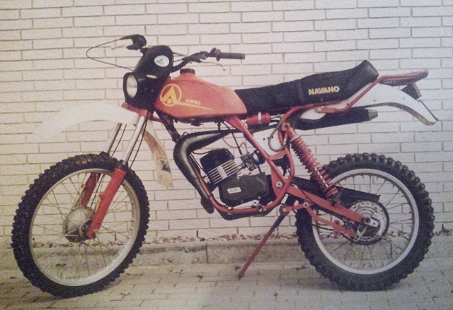

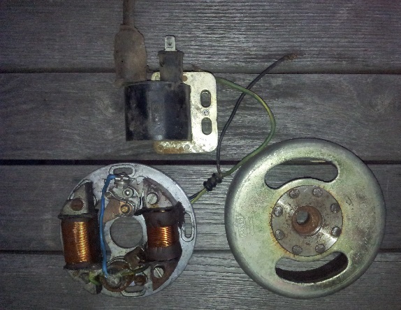

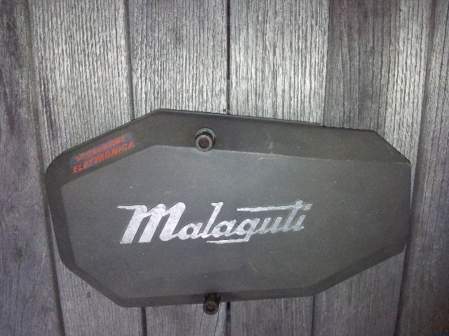

erst mal Danke für die Menge an Infos, komme erst am WoEnde zur Klärung, hatte aber vorher noch die Fotos gemacht. Nochmal der linke Motordeckel als Beweis, das in der Spender-Cavalcone eine elektronische Zündung verbaut war (da will ich wieder hin :roll: ). Auf dem anderen Foto die Behelf-Zündung, die bei hohen Drehzahlen zu Fehlzündungen führte und eine geringe Standzeit hatte, Kulissenhebel mußte ich damals in Hartholz improvisieren :? . Wie gesagt, hatte ich - im nicht mehr ganz jugendlichen Leichtsinn - zur aktuell eingebauten Zündung die Original-Zündspule vom Aspes Minarelli verbaut, mit den erwähnten Problemen.

Noch ein Foto aus besseren Zeiten mit Originalmotor (Lange Corto Cosso mit verlängertem Ständer Kettenführung ging so, 16er Vergaser an 14er Ansaugstutzen) Standard war halt langweilig...
Aspes RCR.jpg [ 126.1 KiB | 17680-mal betrachtet ]
Motordeckel links.jpg [ 137.6 KiB | 17680-mal betrachtet ]
alte DANSI Unterbrecherkontaktzündung.jpg [ 118.86 KiB | 17680-mal betrachtet ]

Ich will dir nicht zu nahe treten, aber was auch einem Deckel steht, hat nicht damit zu tun was dahinter wirklich ist. Kann auch Schnaps in die Sprudelflasche schütten.
Klarheit bekommen wir nur mit Bildern der wirklich verbauten Sachen.
