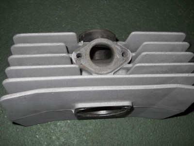

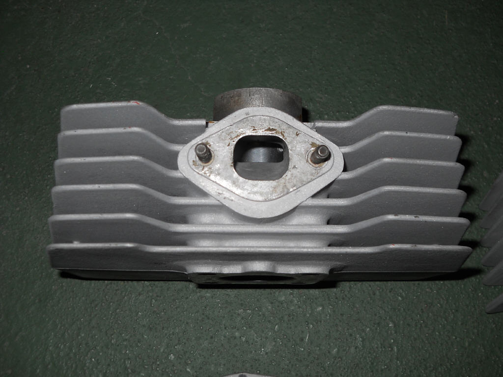

Hier mal Bilder welche die Unterschiede des Aspes Zylinder zum Minarelli Zylinder verdeutlichen. OK es handelt sich bei dem hier gezeigten Minarelli Zylinder um einen 80ccm Zylinder aber die grundsätzliche Form des 50ccm Minarelli Zylinder und Kopf sind gleich.
Aspes
Aspes.jpg [ 97.04 KiB | 27857-mal betrachtet ]
Minarelli
Minarelli.jpg [ 106.05 KiB | 27857-mal betrachtet ]

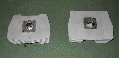

Hier noch mal beide ind er Draufsicht, links Aspes und rechts Minarelli
Links Aspes Rechts Minarelli.jpg [ 47.32 KiB | 27856-mal betrachtet ]

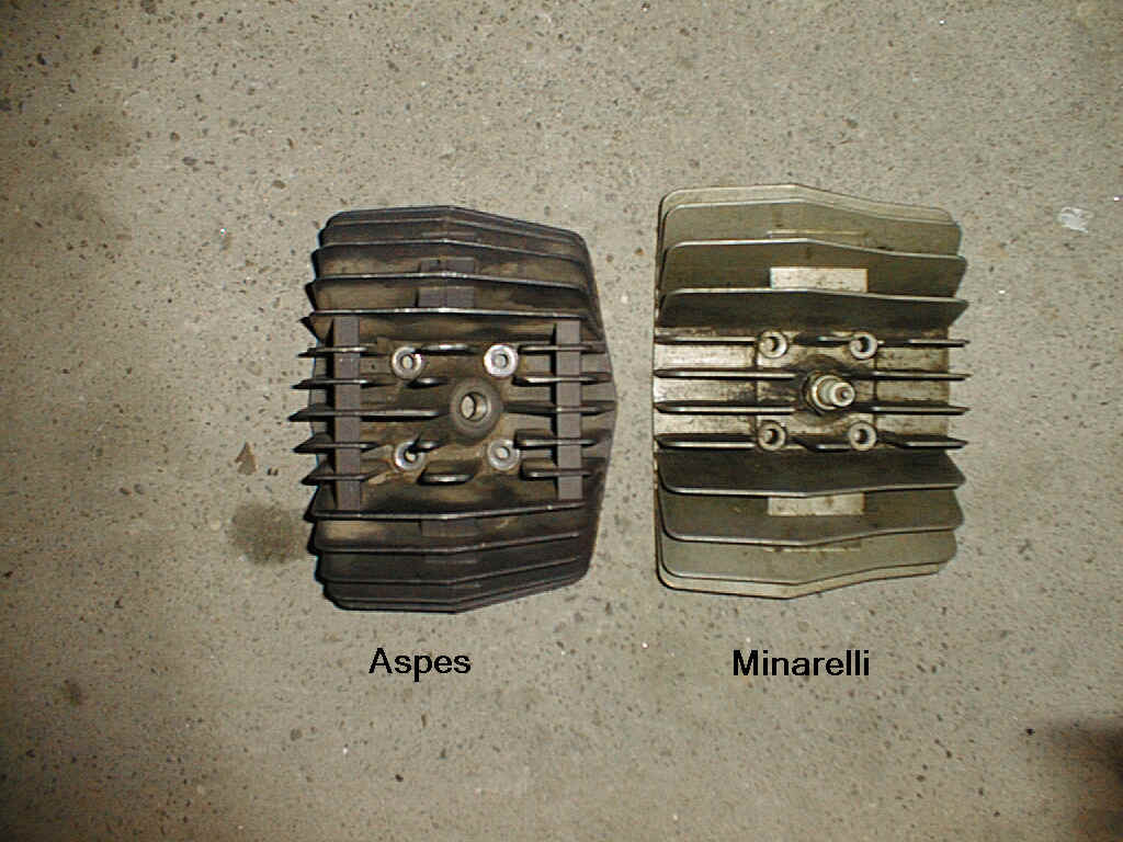

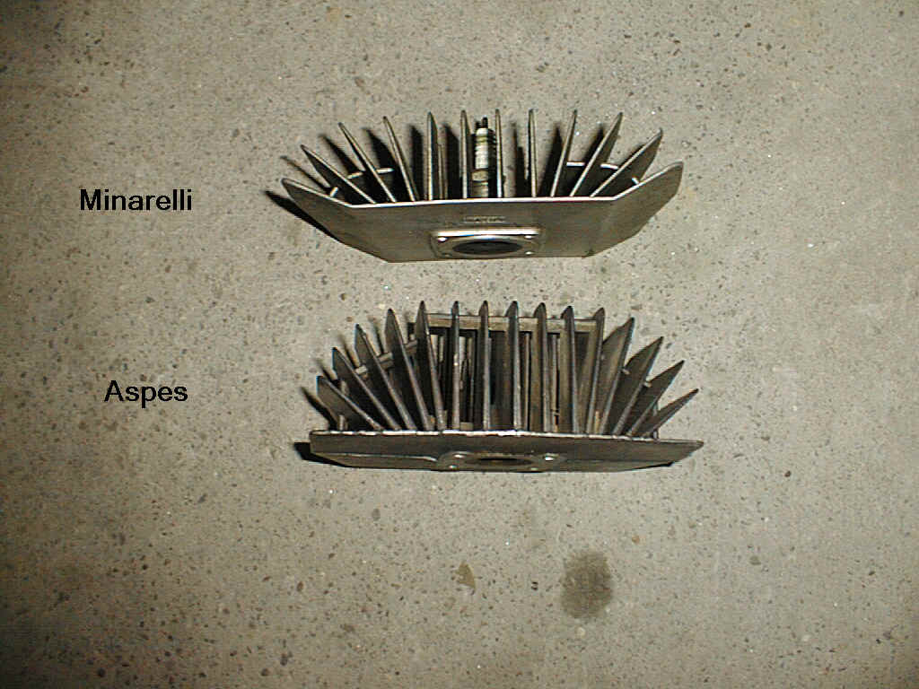

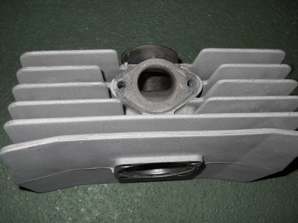

Jetzt noch Bilder von den Köpfen
Zylinder1.jpg [ 81.61 KiB | 27857-mal betrachtet ]
Zylinder2.jpg [ 86.54 KiB | 27857-mal betrachtet ]
Zylinder3.jpg [ 85.45 KiB | 27856-mal betrachtet ]
Diese Bilder sollen auch dazu dienen, das Neueinsteiger schnell feststellen können ob der seltenere Aspeszylinder verbaut ist oder nicht
