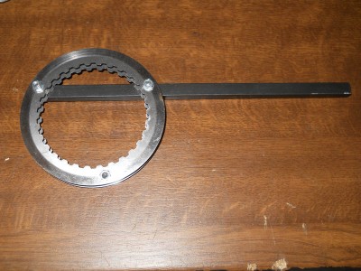

Ich hab mir für alle Motortypen bisher immer einen passenden Halter aus zwei alten Kupplungsscheiben gemacht.
Einfach ein Eisen nehmen /ca. 1,5 bis 2cm und zwei Kupplungsscheiben drauf. Vorher natürlich im Kupplungskorb ausgerichtet. 2 Löcher durch alles (inkl. 2.Scheibe) bohren und mit Distanzstücken (hier Muttern) verschrauben. Dann noch auf der gegenüberliegenden Seite ein Distanzstück rein und fertig ist das Werkzeug.
Hier mal Bilder vom Ergebnis
Halter 1.jpg [ 96.3 KiB | 15091-mal betrachtet ]
Halter 2.jpg [ 91.77 KiB | 15091-mal betrachtet ]
Geht schnell selbst gebaut mit Handsäge und Bohrständer. Finde so ist der optimale Halt für den Innenkorb gegeben, weiß nicht ob der Louis-Halter nicht leicht abrutschen kann und so was beschädigt. Aber ich hab so ein Teil noch nicht in der Hand gehabt, evtl. sind diese Bedenken ja Nonsens.
