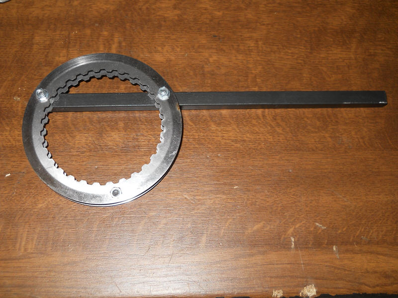

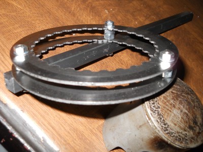

Dieser Universalhalter ist sicher top, hab ich aber nicht.
Ich hab mir für alle Motortypen bisher immer einen passenden Halter aus zwei alten Kupplungsscheiben gemacht.
Einfach ein Eisen nehmen /ca. 1,5 bis 2cm und zwei Kupplungsscheiben drauf. Vorher natürlich im Kupplungskorb ausgerichtet. 2 Löcher durch alles (inkl. 2.Scheibe) bohren und mit Distanzstücken (hier Muttern) verschrauben. Dann noch auf der gegenüberliegenden Seite ein Distanzstück rein und fertig ist das Werkzeug.
Hier mal Bilder vom Ergebnis
Halter 1.jpg [ 96.3 KiB | 15107-mal betrachtet ]
Halter 2.jpg [ 91.77 KiB | 15107-mal betrachtet ]
Geht schnell selbst gebaut mit Handsäge und Bohrständer. Finde so ist der optimale Halt für den Innenkorb gegeben, weiß nicht ob der Louis-Halter nicht leicht abrutschen kann und so was beschädigt. Aber ich hab so ein Teil noch nicht in der Hand gehabt, evtl. sind diese Bedenken ja Nonsens.

Cool! Danke. Top Idee

mach ich auch immer so aber für diejenigen die vielleicht nicht die Möglichkeit haben sowas selber zu machen,
ist der Kaufhalter bestimmt ne gute Alternative.
Noch dazu ist er universal einsetzbar, was wenn man mehrere unterschiedliche Motoren revidiert (Sachs,Minarelli,Kreidler,RGV 250)wie ich, von großem Vorteil ist.
 Betreff des Beitrags: Re: Haltewerkzeug
BeitragVerfasst: 20. Mär 2014 10:37
Hab so einen Universalhalter noch nicht in den Fingern gehabt. Hab keine Ahnung wie sauber der in den Innenläufer greift. Die zwei Kupplungsscheiben sind hier optimal
Hab mir über die Jahre immer wieder mal neue gebaut. (XT 600, KTM 175, Minarelli P/K, Sachs 50S).
Finde ich geht schnell, passt 100%ig und es besteht keine Gefahr das was abrutscht. Wie gesagt, weiß nicht wie gut der Universalhalter ist.
Wenn jemand so ein Teil hat, wäre es ja klasse mal zu hören wie gut und sauber man damit arbeiten kann.
