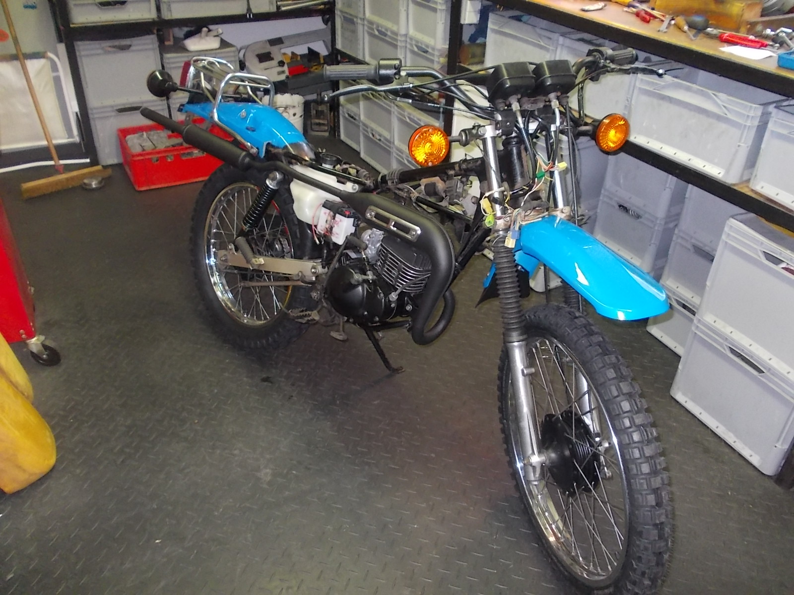

Der nächste Schritt wäre einbauen in ein Fahrzeug von Aris und dann Abstimmungsfahrten. Dazu war es aber zum einen bisher zu ungemütlich und zweitens noch kein Platz in der Werkstatt.
Da steht noch die Suzuki rum und wartet auf ihren Tank und Sitzbankbezug.

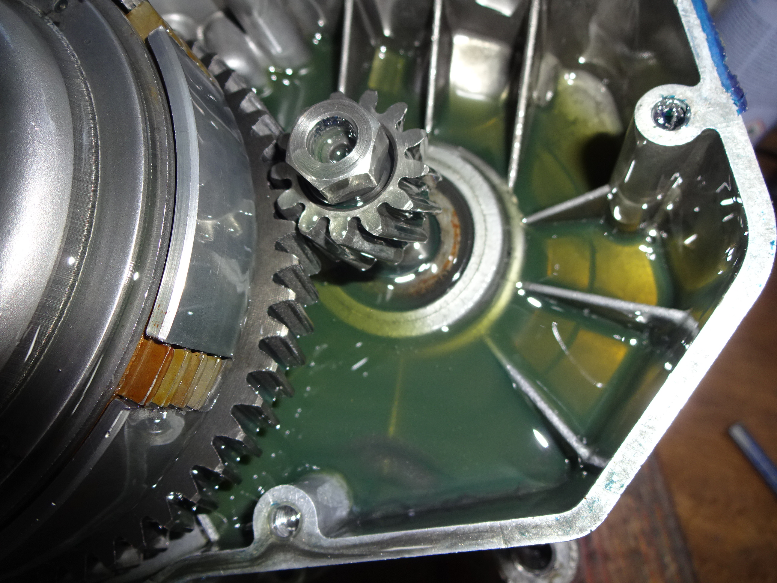

E7DAFE92-346C-44E8-B519-B250FB85644E.jpeg [ 487.55 KiB | 11278-mal betrachtet ]
5E5CDF27-E533-411C-A8BF-B33E55648E28.jpeg [ 272.21 KiB | 11278-mal betrachtet ]
F095B516-19D1-4ACB-9C20-884F1EBA76B9.jpeg [ 475.87 KiB | 11278-mal betrachtet ]
Der Tank ist ja mit den Goritank zu säubern und beschichten unterwegs.Ich will keine halbfertige Baustelle aus der Werkstatt schieben.
So jetzt wisst ihr warum es an der Morini Front so ruhig ist.

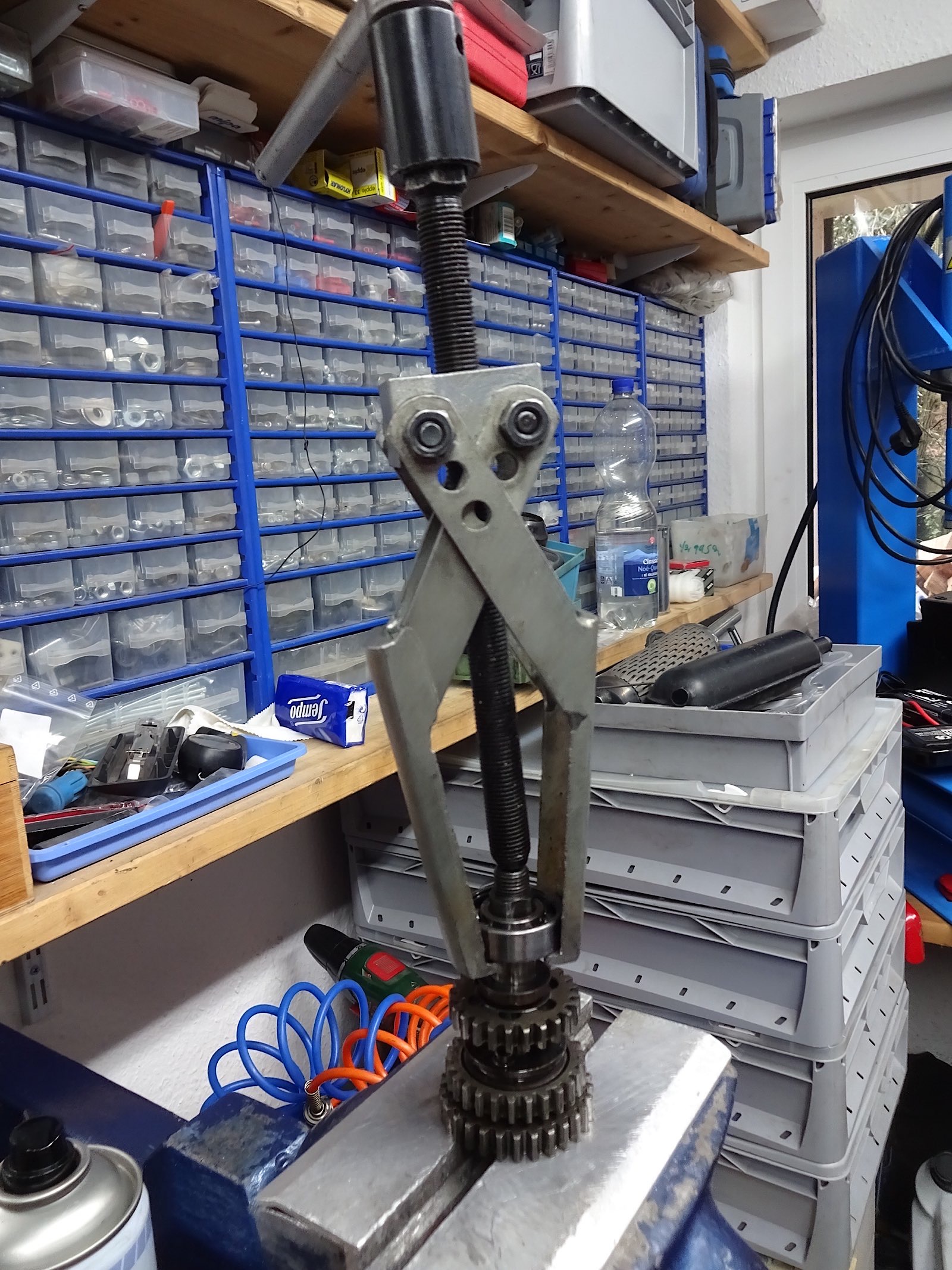

Und hier ein guter Abzieher, normale Klauenabzieher bringen hier gar nichts.

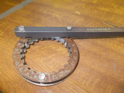

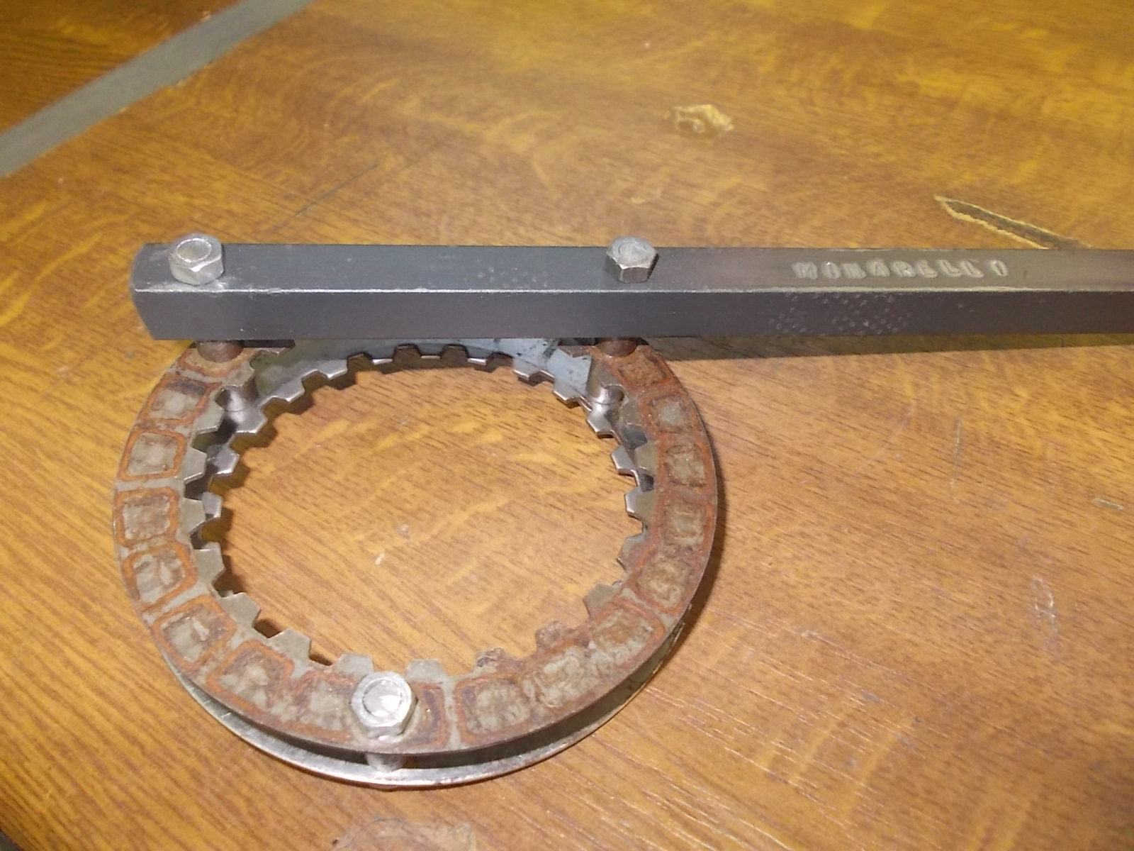

Hier jetzt noch ein Bild des selbst gemachten Kupplungshalter gefunden

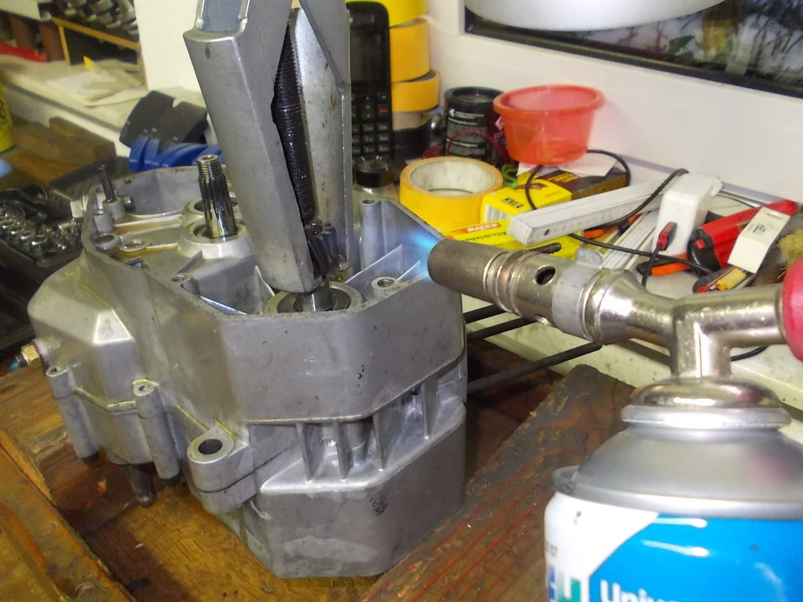

Und mach das Gehäuse vor dem Trennen gut an der linken Seite im Bereich der KW Lager und im Bereich der Getriebeausgangswelle heiß
Nie, niemals mit irgendwas die Hälften auseinander hebeln. Nur mit nem Gummi oder Kunststoffhammer arbeiten

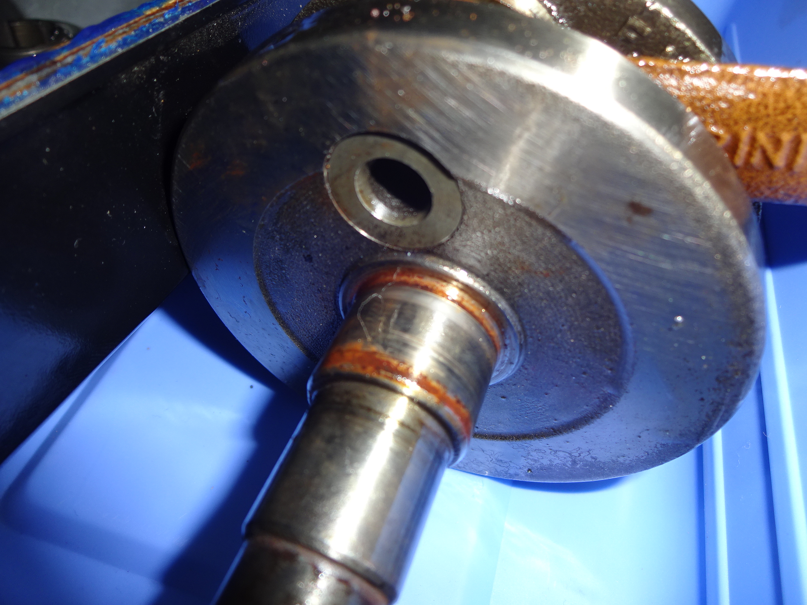

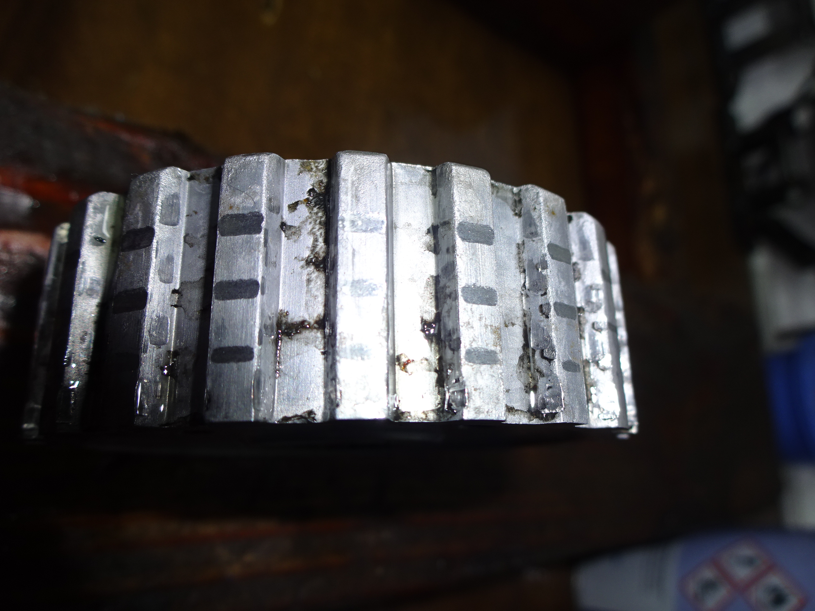

Tja da erzählt der Dirk, das der UC6 in seiner Testi so komische mahlende Geräusche macht, warum nur :?

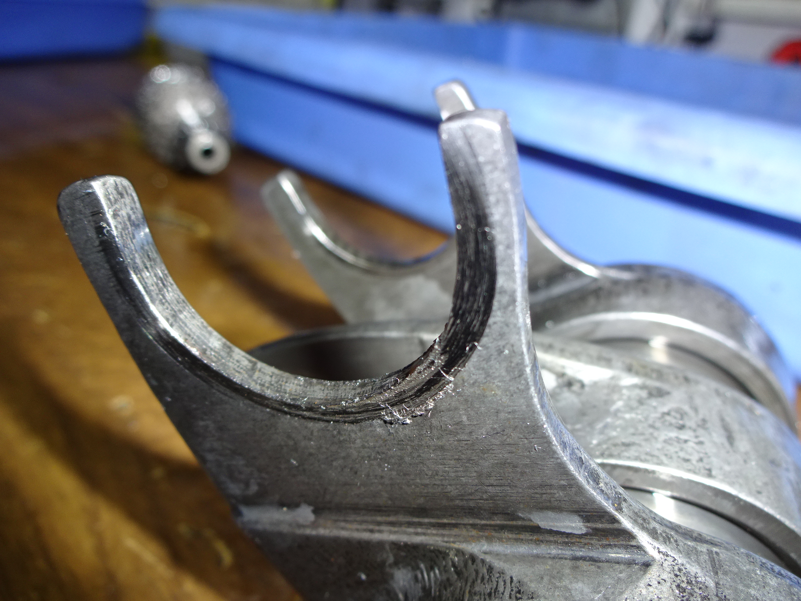

Getriebeöl war zwar gewechselt und bis auf ne leicht eingeschliffene Schaltgabel (wird beigeschliffen und gut ist) und minimal angeschlagenem Kupplungsinnenläufer war da alles OK.
DSC01927.jpeg [ 2.16 MiB | 3155-mal betrachtet ]
DSC01933.jpeg [ 2.11 MiB | 3155-mal betrachtet ]
DSC01932.jpeg [ 1.65 MiB | 3155-mal betrachtet ]

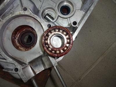

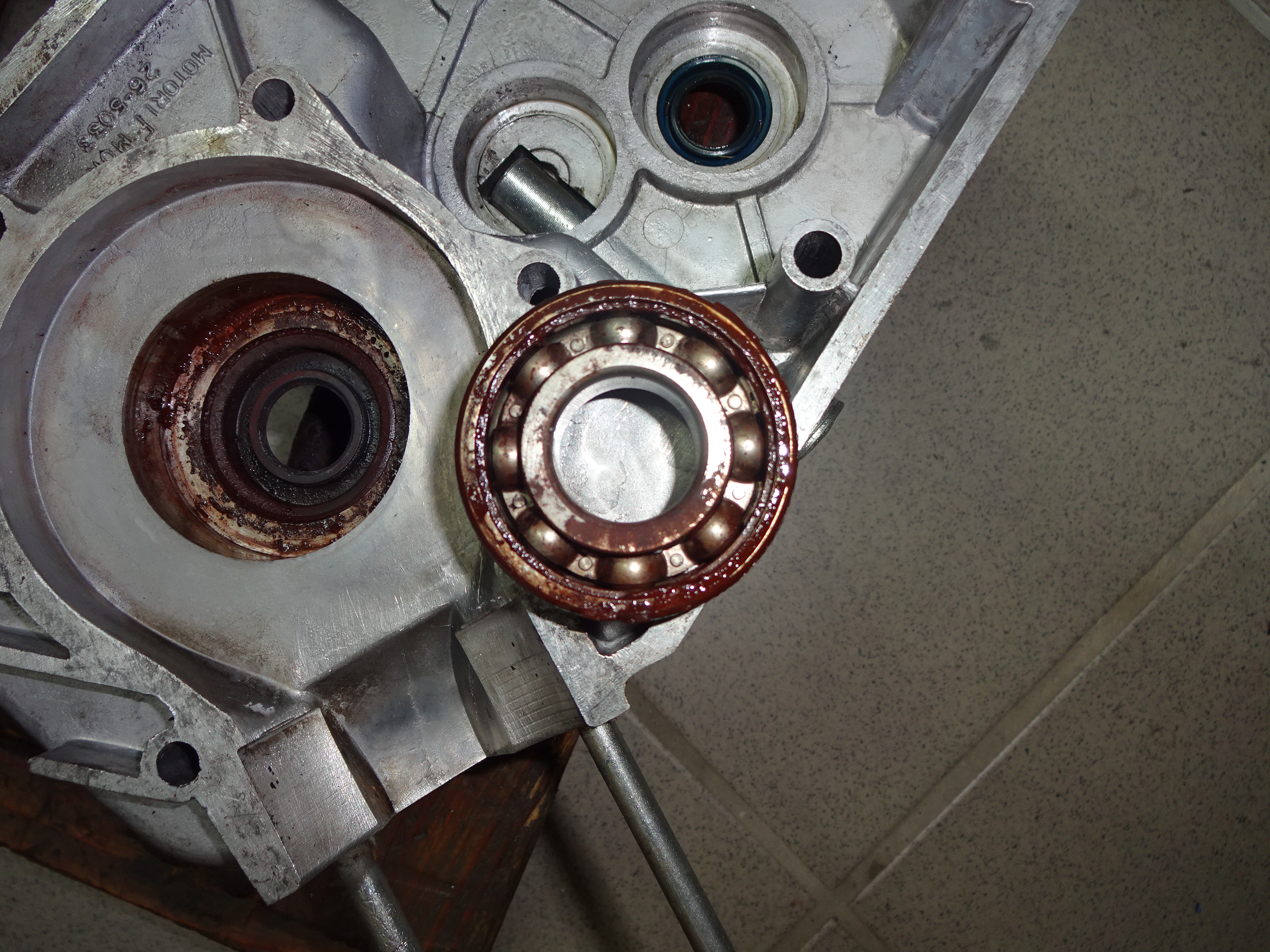

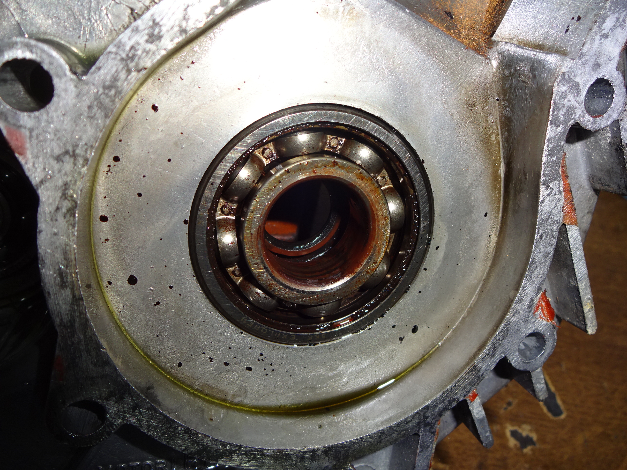

Aber die Kurbelwelle und deren Lager, hat wohl Wasser dringestanden. Evtl. Auspuff undicht, gekärchert und nachher nicht mehr laufen gelassen für längere Zeit.
