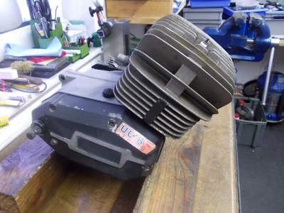

Früher hätte man gesagt aus ner Bierlaune an der Theke ist die Idee entsprungen, hier war es ein Telefonat mit dem Aris.
Es geht also darum „die“ Wunsch-Tuningstufe aller Malaguti Besitzer der 80er Jahre mal zu bauen um zu sehen wie die wirklich läuft.
Aris wird nen 2053er Oberbau liefern, ich nen Franco Morini UC6. Jetzt hat es Aris einfach, der greift ins Regal und seine Arbeit ist damit so gut wie getan. Ich hingegen muss/will den Motor erst mal 100%ig machen ;)
Dateikommentar: Motor
33EB8503-09B3-4E4C-ACB9-BF4E6AC0AD3F.jpeg [ 497.8 KiB | 20304-mal betrachtet ]

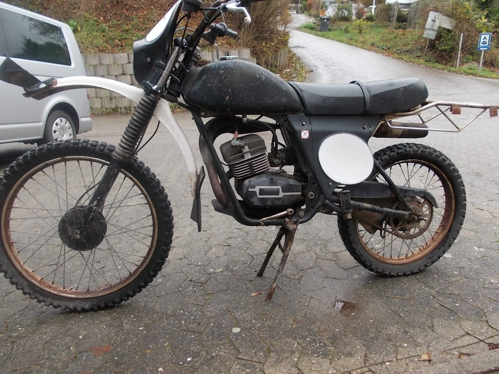

Also da ist das Schätzchen, stammt aus einer Horex Rebell aus quasi Erstbesitz. Nur war die lang im nem Keller vergammelt
Dateikommentar: Horex
5703BBAB-A0DD-4D05-96B0-890662055ACF.jpeg [ 463.61 KiB | 20304-mal betrachtet ]
Erstens hat der Motor zwei Gehäuseausbrüche und überhaupt kommt so ein 2053 nur auf einen 100%ig intakten Motor. Soll ja nicht sofort Doppelschrott geben :o

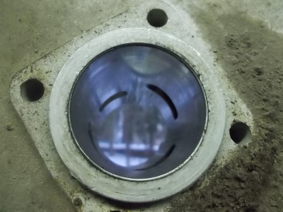

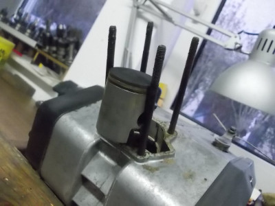

Der Original 2051 Zylinder und Kolben sehen noch sehr gut aus, kommt (wenn passt) später mal auf den 3 Gang Motor für die Cimatti Kaiman 25.
Dateikommentar: Kolben
6DCDD617-052C-47E8-B934-B23F6858C37B.jpeg [ 456.04 KiB | 20304-mal betrachtet ]
Dateikommentar: 2051
AD52F9D6-D810-4531-94D8-971E051AE110.jpeg [ 504.32 KiB | 20304-mal betrachtet ]

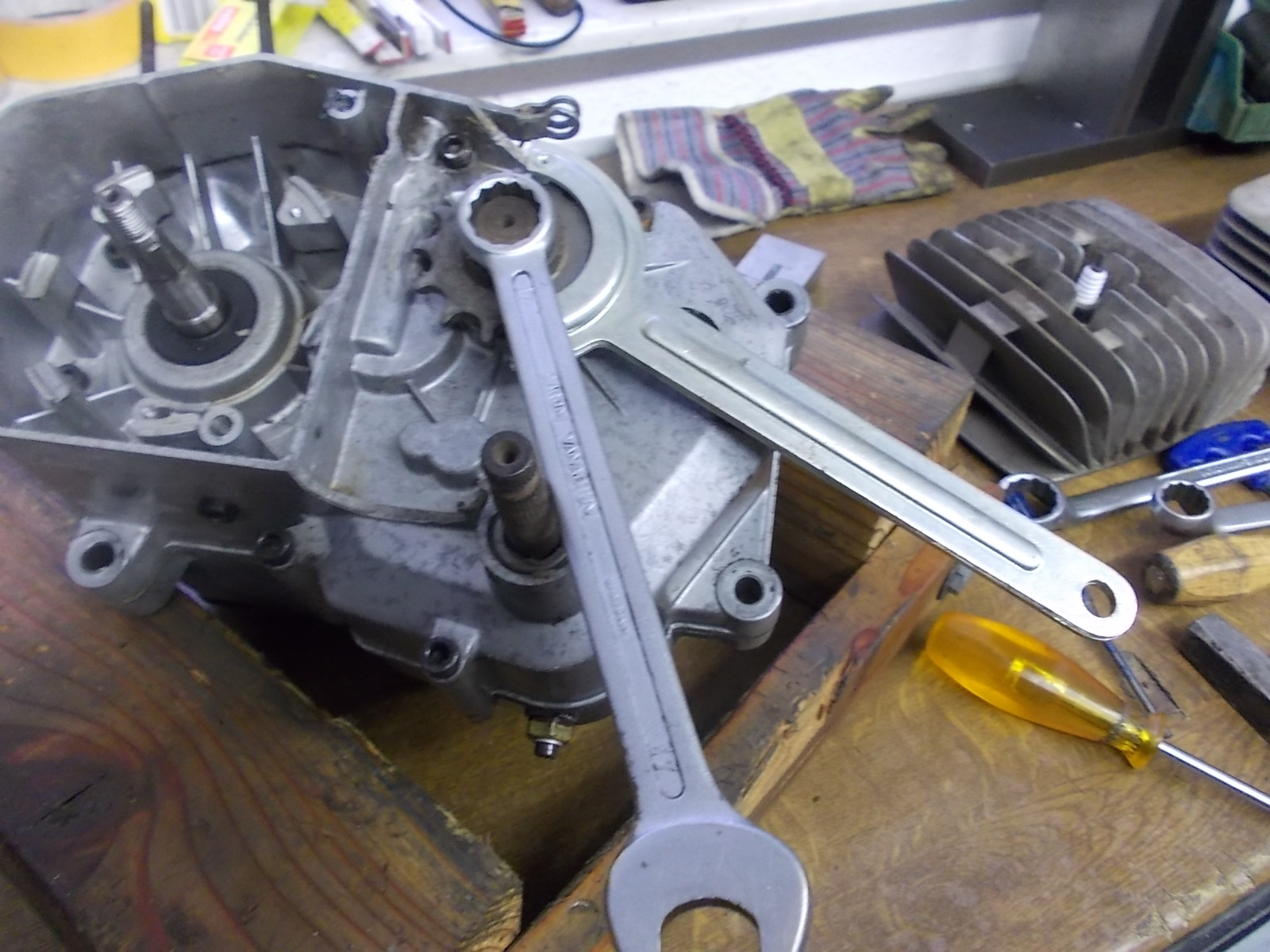

Mutter des Motorritzels geht mit dem Original Morini Haltewerkzeug ganz einfach zu lösen
499F9D88-D98A-42BD-8BBB-6A45F59CC566.jpeg [ 477.62 KiB | 20304-mal betrachtet ]

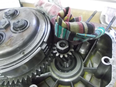

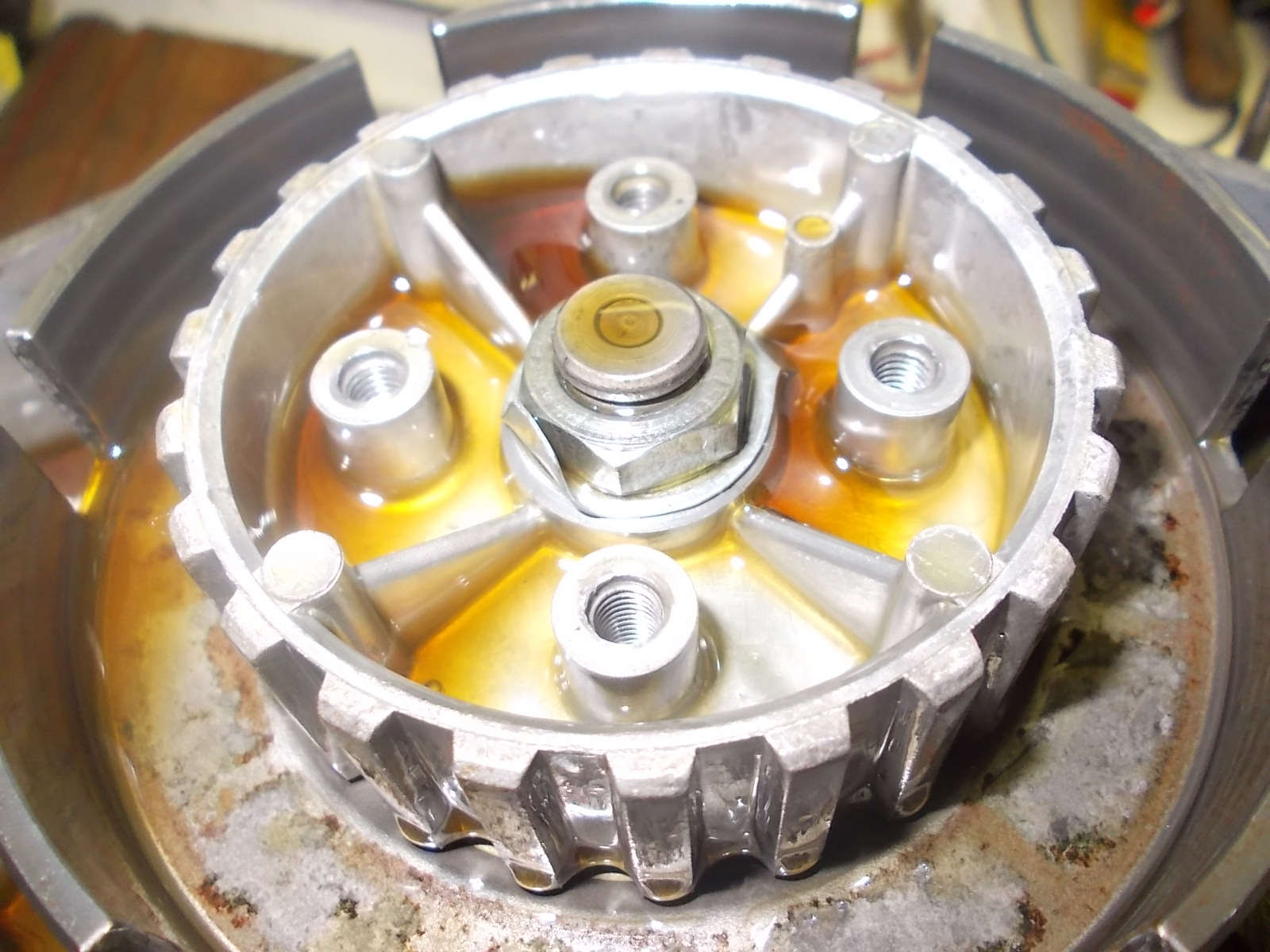

Für das Primärritzel nutze ich immer den „Lappentrick“. Einfach nen Lappen schon fest und oft falten, einklemmen und die Mutter geht ohne Probleme zu lösen
1DC94CF2-BFDB-45F7-B441-EFC0EA3D790D.jpeg [ 521.56 KiB | 20304-mal betrachtet ]
Das Öl im Motor stank nicht und sah fast unbenutzt aus, toll ::-
D67C27A2-D1EB-419A-9E08-00DD38BEAA3B.jpeg [ 517.06 KiB | 20304-mal betrachtet ]

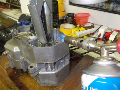

Nur diesmal hat sich das Primärritzel aber so was von gewehrt, da half nur der Einsatz der Lötlampe und irgendwann machte es „Peng“ und das Teil war los.
9AC29ED1-FF22-4750-AD79-C8837B57DD19.jpeg [ 486.04 KiB | 20304-mal betrachtet ]

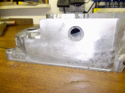

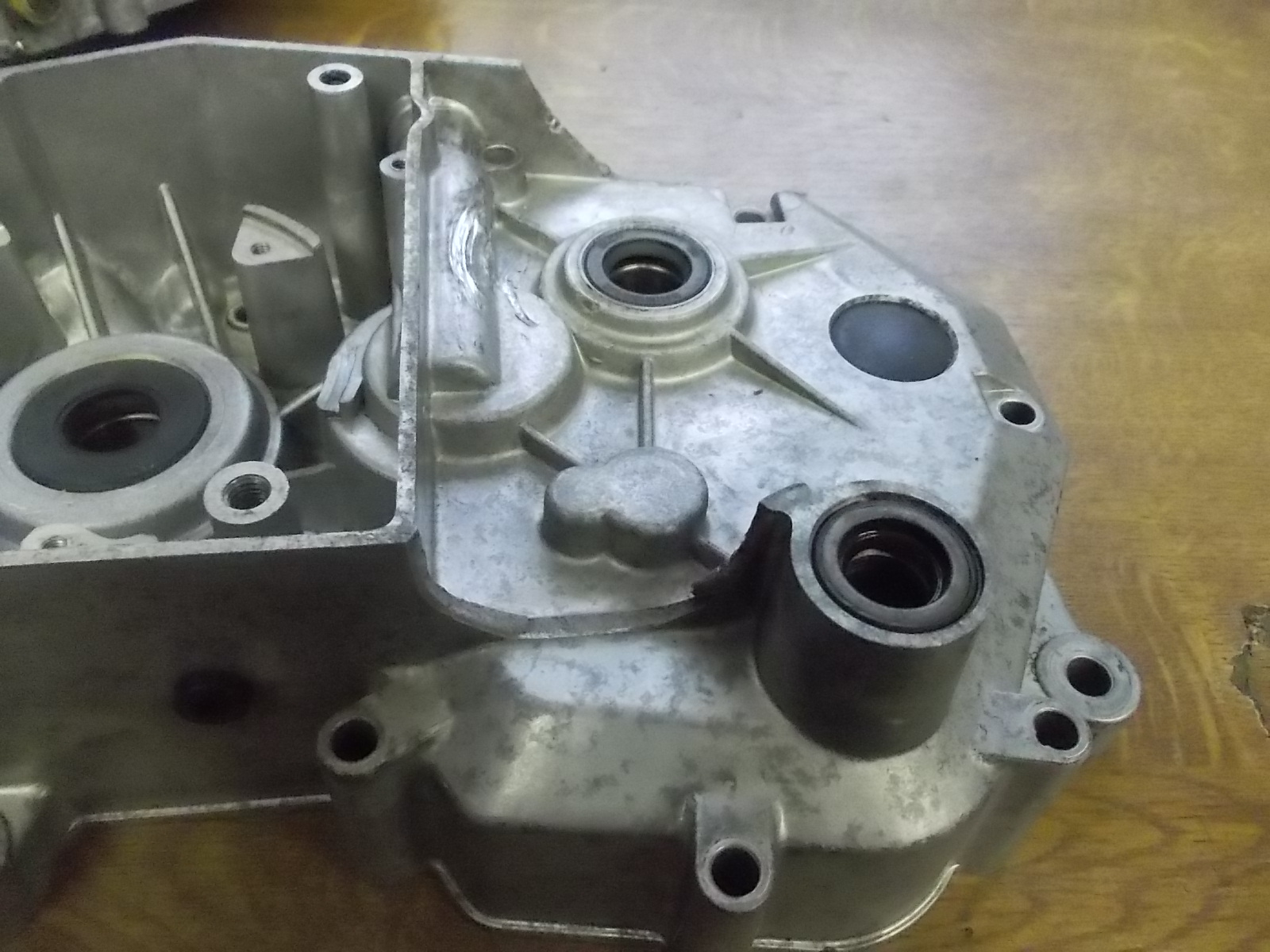

Hier kann man genau sehen was ober- und unterhalb vom Ritzel ausgebrochen ist.
9793E668-C1B6-44CB-8F9B-0E91F4D201CD.jpeg [ 481.92 KiB | 20267-mal betrachtet ]
Hab ich heute schon geschweisst und wird die Tage schön gemacht, dann gibt es wieder Bilder.

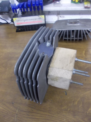

In der Zwischenzeit suhlen sich Zylinder und Köpfe im US Gerät. Bekommen später dann noch Abdeckungen für die kommende Strahlaktion

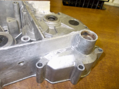

So das Gehäuse ist wieder geflickt und bereit zum Sandstrahlen.
0565A4C1-F713-42DC-B765-80E26B07A244.jpeg [ 456 KiB | 20240-mal betrachtet ]
C2BD6451-80B0-40C3-B6A9-7B4193106778.jpeg [ 451.61 KiB | 20240-mal betrachtet ]
Jetzt noch die Abdeckungen auf Zylinder und Kopf, dann liegt alles zum Strahlen bereit.
Also ist erst mal Stillstand angesagt bis ich wieder in die alte Heimat komme

Jetzt ist auch der Zylinder schön verpackt und alles kann dann beim nächsten Besuch in der Heimat gestrahlt werden. Die Ein- und Auslassabdeckungen musste ich heute noch herstellen.
A42947D1-AE7C-427F-91FC-C324089F1852.jpeg [ 368 KiB | 20199-mal betrachtet ]
Vorher passiert jetzt aber erst mal nicht mehr.

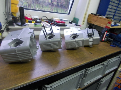

So der UC 6 wurde mit ein paar Minarelli Kollegen gesandstrahlt (uC 6 ganz rechts)
68585B1F-30F5-4CD8-8183-5C842CE2283B.jpeg [ 514.86 KiB | 20116-mal betrachtet ]

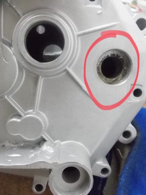

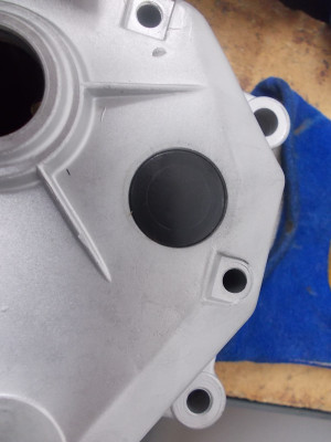

Den fehlenden Stopfen hat Richard freundlicherweise beigesteuert.
40D218B9-B96B-4695-B90F-4D8635CBD0CD.jpeg [ 331.5 KiB | 20116-mal betrachtet ]
1FEECA06-F4F5-4554-9051-C4B2E9D6858B.jpeg [ 386.86 KiB | 20116-mal betrachtet ]

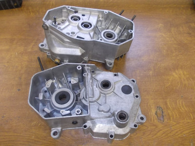

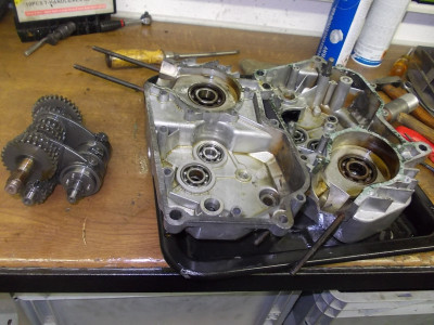

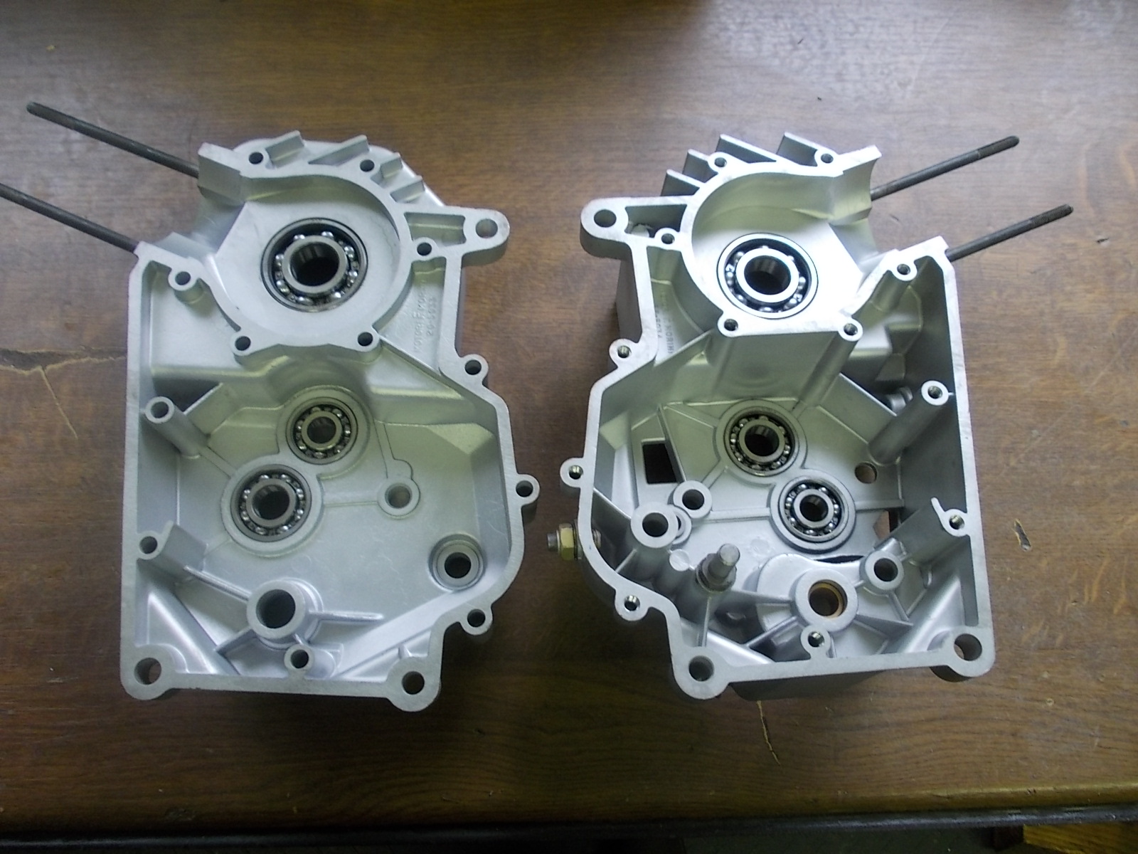

Und nach der Lagerkoller Aktion hat der UC 6 jetzt auch schon wieder neue Lager
2D0BD27B-D00C-4121-9E8B-60BE3E5C4E4C.jpeg [ 505.33 KiB | 20116-mal betrachtet ]

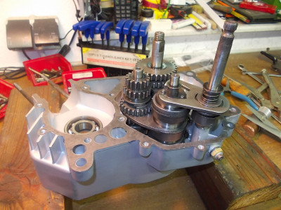

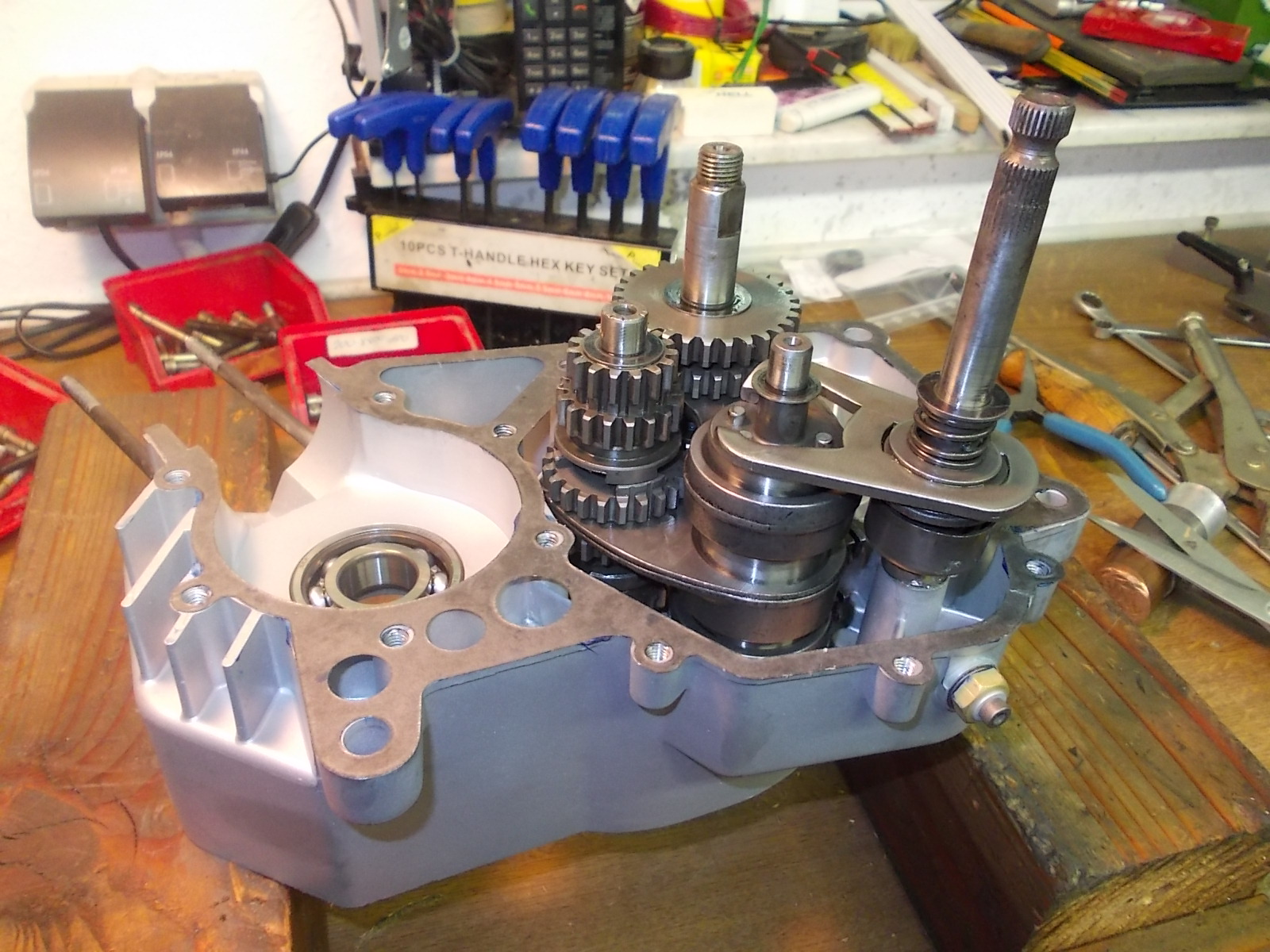

Während des Warten auf die heißen Gehäuse hab ich schon mal die Getriebewellen passend zu den Lagern geschliffen, die laufen jetzt sauber im Lager.
Bis die Kurbelwelle von Instandsetzer kommt, werde ich schon mal das Getriebe einmessen.

Heute dann mal noch das Getriebe eingemessen, während die anderen Minarelli Gehäuse durch den Pizza Ofen geschleust wurden.
Soweit fertig
49231DBB-A345-4135-8E05-73275D5D52F3.jpeg [ 505.3 KiB | 20094-mal betrachtet ]

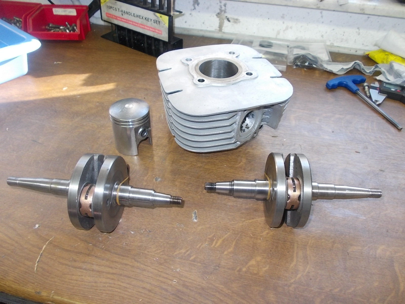

Neben dem passend gebohrten und gehonten Suzuki Zylinder, konnte ich gestern auch die UC6 Wellen vom Gölz abholen

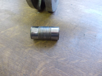

Die Wellen hatte für mich kein wirklich spürbares Spiel, aber so sah der eine Bolzen aus :o

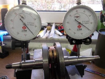

Gleich mal die Wellen auf mein neues Spielzeug verfrachtet und die Messuhren getestet.
War im Grunde enttäuschend, die Messuhren bewegen sich so gut wie gar nicht. Egal wo die platziert sind, max. 1/100stel Ausschlag. ;)

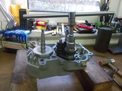

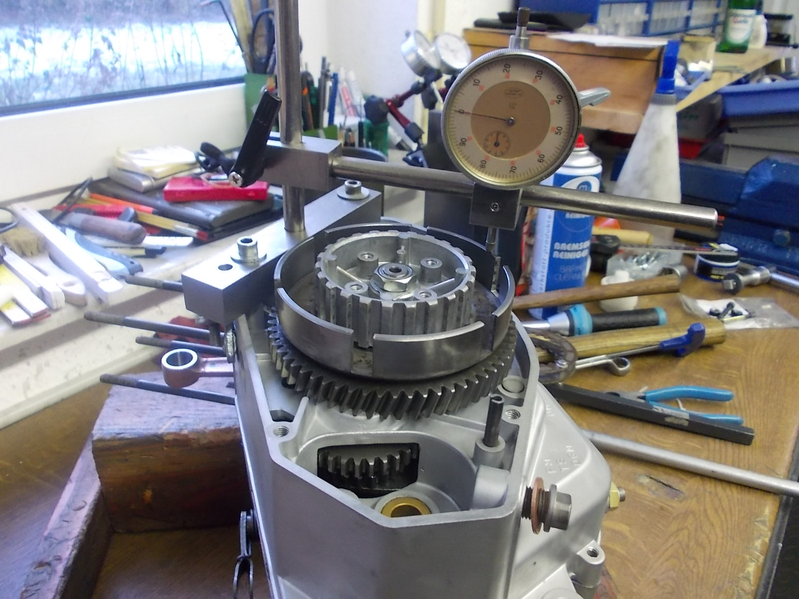

Nun gut, ab mit der einen (das ist nämlich meine :mrgreen: ) Kurbelwelle in meinen UC6 und das Getriebe noch durchgeschaltet, passt also Deckel zu und umgedreht.
375B6C76-1DBB-463C-86BC-6C4A369B0ED5.jpeg [ 466.08 KiB | 20066-mal betrachtet ]

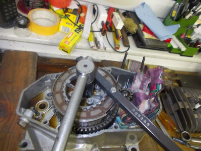

Kupplungskorb und Primärrad montiert und dann mal die Messbrücke drauf, 0,30mm Spiel.
DAB21385-DC1F-48F7-B40F-F418C203FBCE.jpeg [ 489.61 KiB | 20066-mal betrachtet ]
Da dies zu viel ist hab ich ne 0,20mm Scheibe zwischen Kupplungskorb und Innenläufer unterlegt, wie bei Minarelli P6 auch. Neu gemessen und.....0,30 Spiel! :o
Wie jetzt, keine Änderung? Alles auseinander 0,30 Spiel...egal was unterlegt 0,30 Spiel!!! :x
Was ist da los, bzw. was mache ich falsch, oder doch nicht? Dazu gibt es morgen mehr und Bilder
