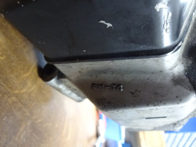

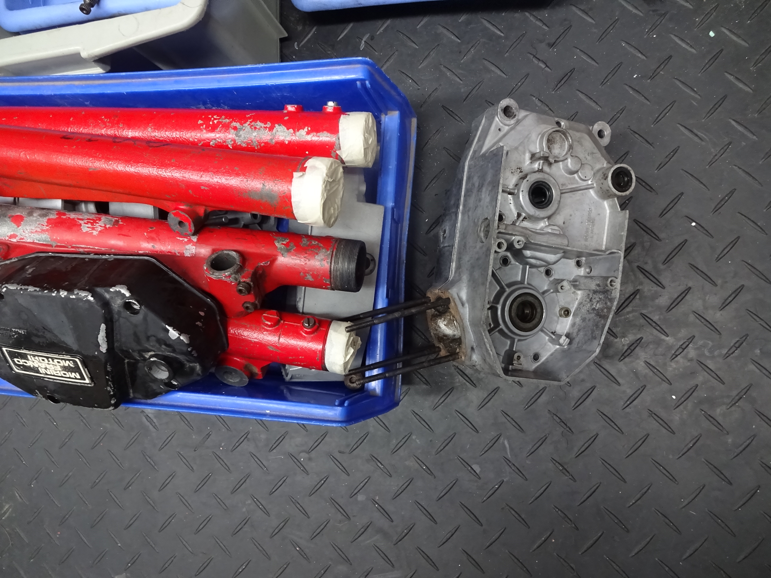

Irgendwie ging mir der versiffte Morini Motor auf den Sack :evil: . Hatte das Teil quasi als Beifang bei nen Konvolut dabei und hab das Teil mal von hier nach da und sonst wo hingeräumt.

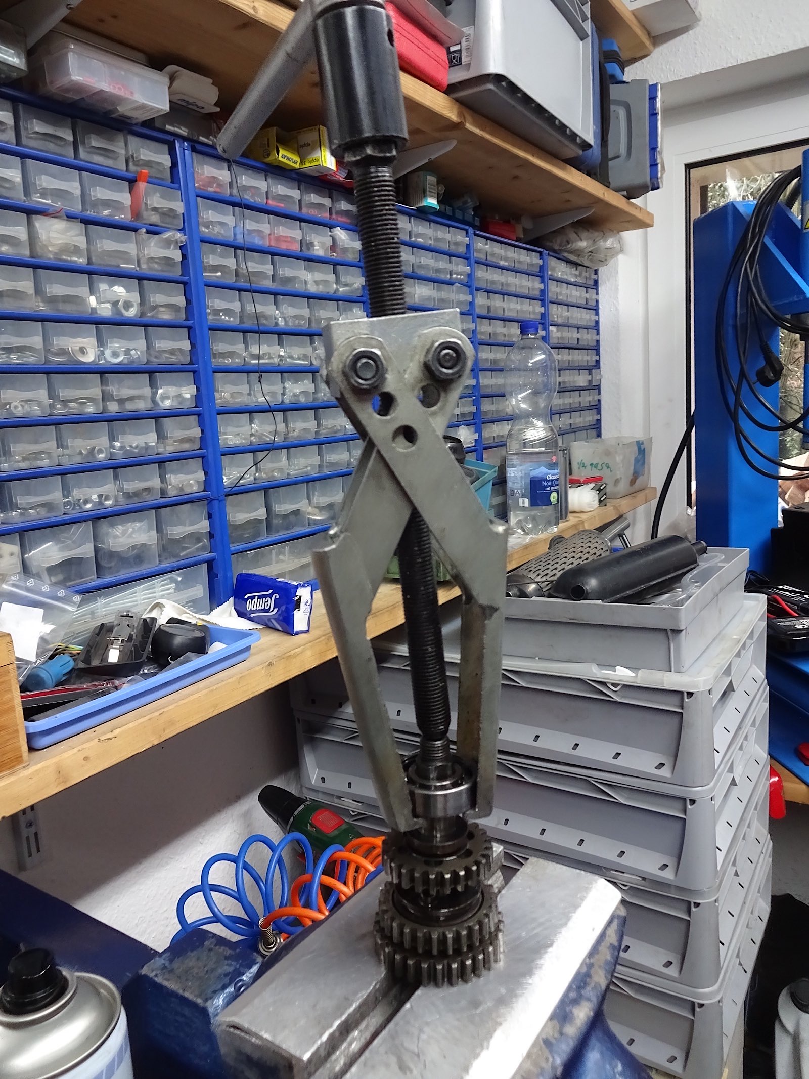

Also erst mal zerlegen das Teil.

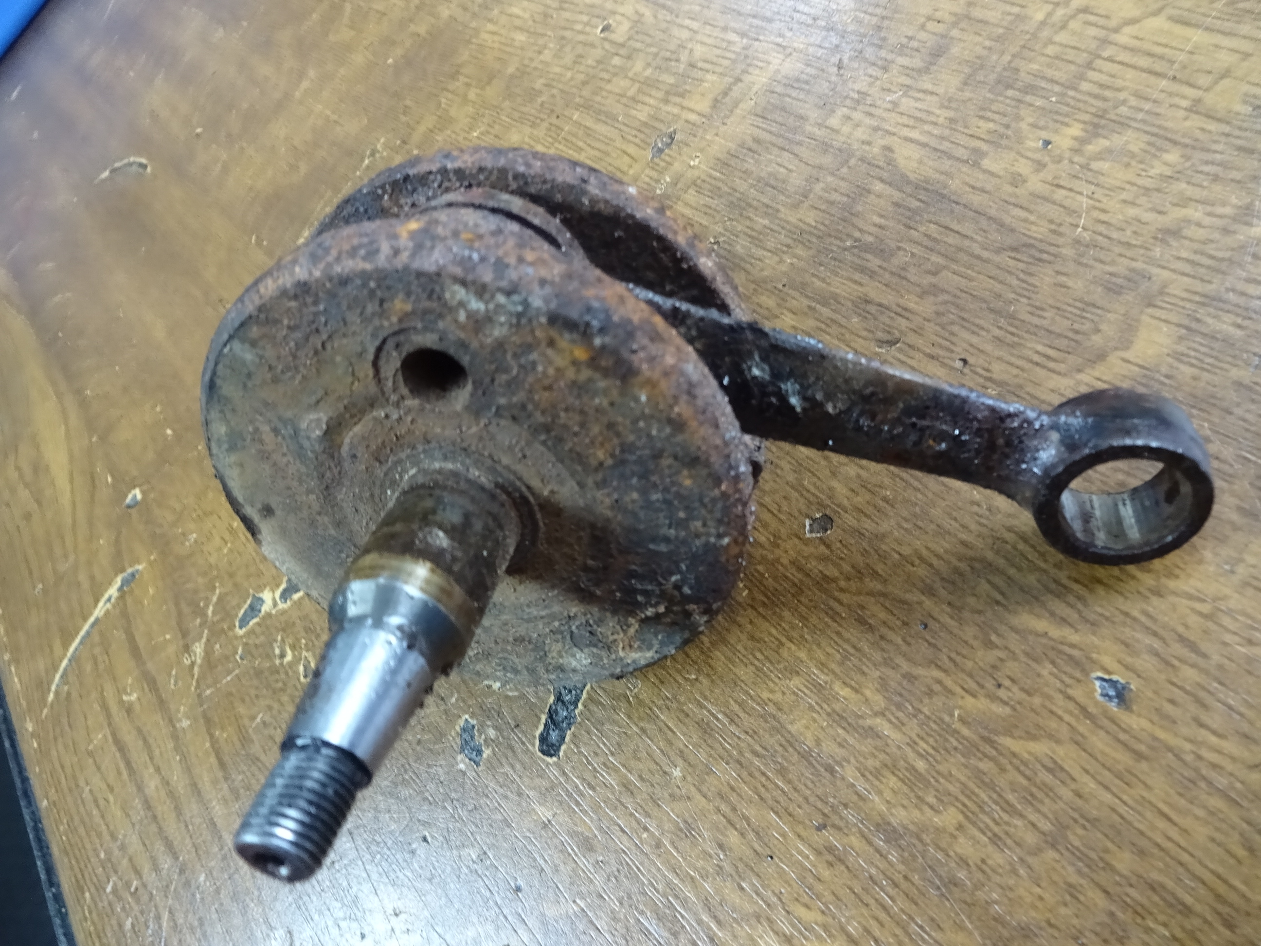

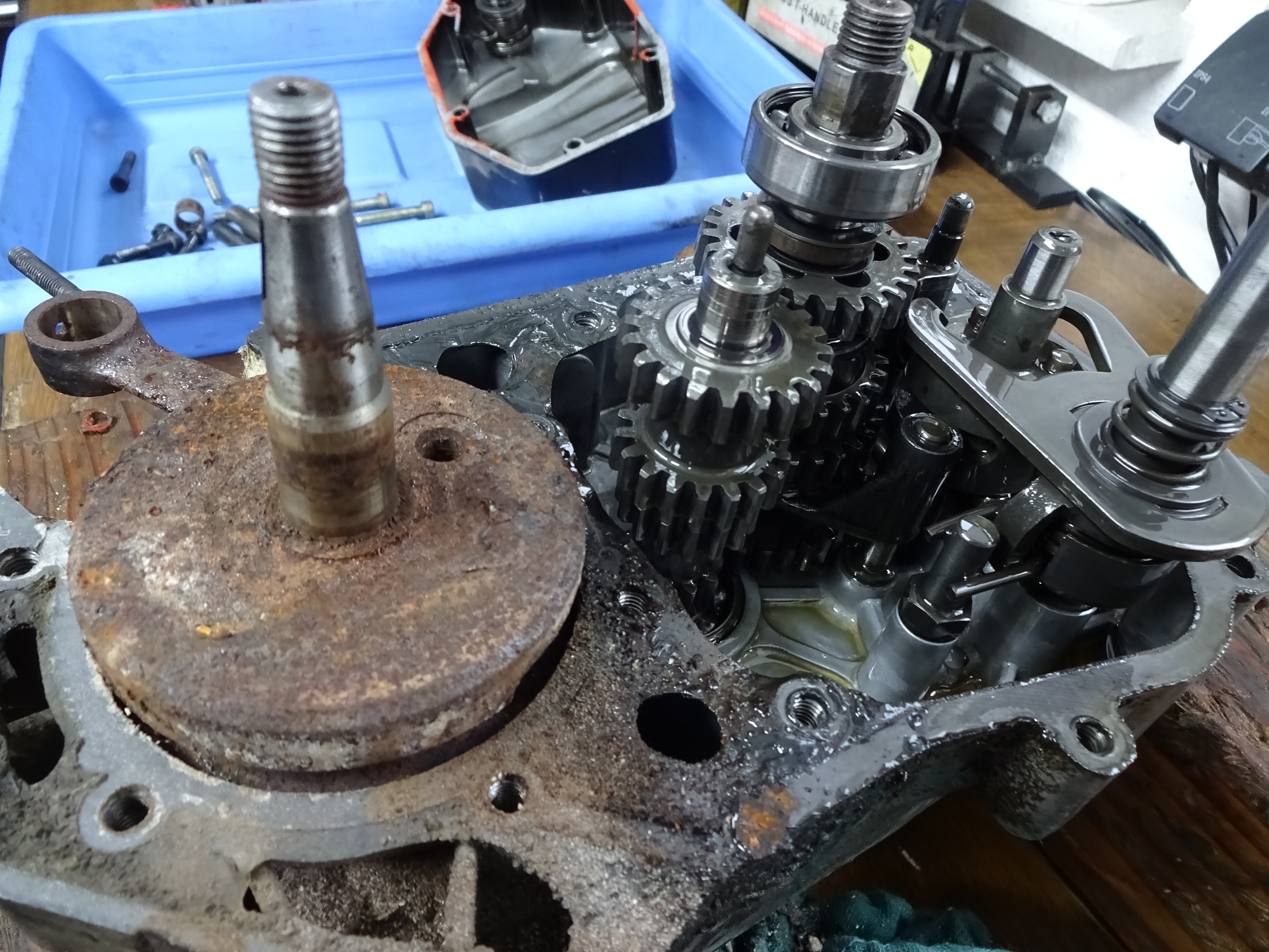

Oh Gott die Kurbelwelle ist bombenfest und erste Versuche den Wellenstumpf wieder hübsch zu machen, sagen eher neue Kurbelwelle.

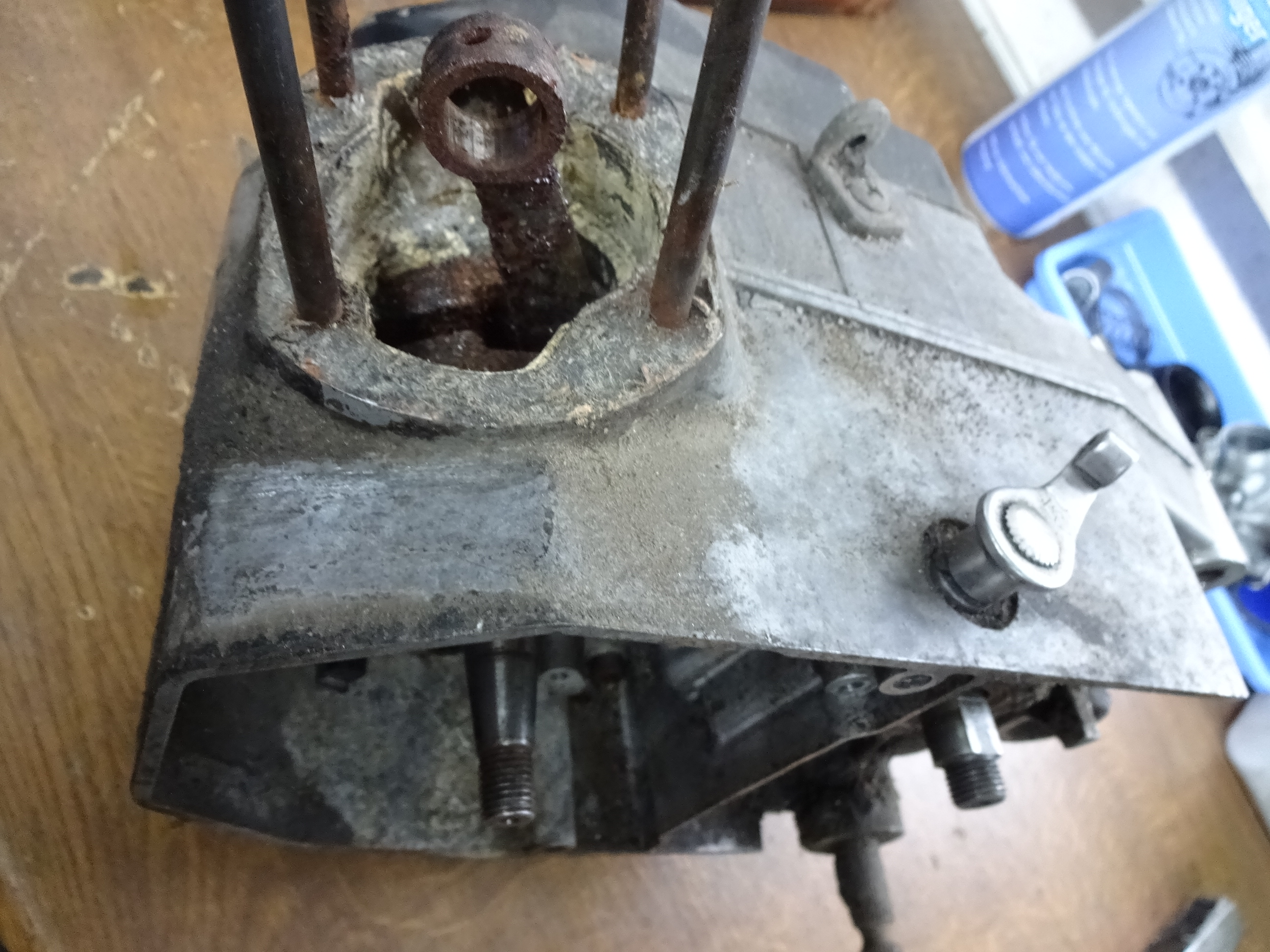

Der Motorblock badete erst mal ausgiebig im Ultraschall und ist jetzt bereit zum Strahlen. Gut ist, nirgendwo was ausgebrochen.
