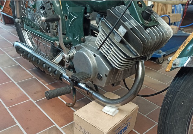

der Stahl-Zylinder meines FM4M hatte leider einen Riss. Als Ersatz habe ich einen N2052 gefunden, der gut im aufgespindelten Block sitzt und auch gut in den Rahmen des Oscar College passt. Dazu musst ich die Kühlrippen etwas kürzen / befeilen.

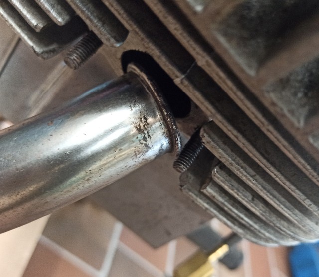

Problem: der zum Stahl-Zylinder passenden Krümmer wurde mit einer Überwurfmutter befestigt. Der N2052 hat einen Auslass mit ca. 29,3 mm und 2 M6 Stehbolzen (Lochabstand ca. 48mm). Da hätte ich den Krümmer mit einem Überwurfflansch befestigen wollen, aber leider passt der Winkel zwischen Krümmer und Auslass nicht.
Gibt es einen passenden Krümmer für den N2052 oder einen den man passend machen kann? Ansonsten würde ich mir etwas selber bauen und wäre über Hinweise zum "Rohling" und ähnliches dankbar.
