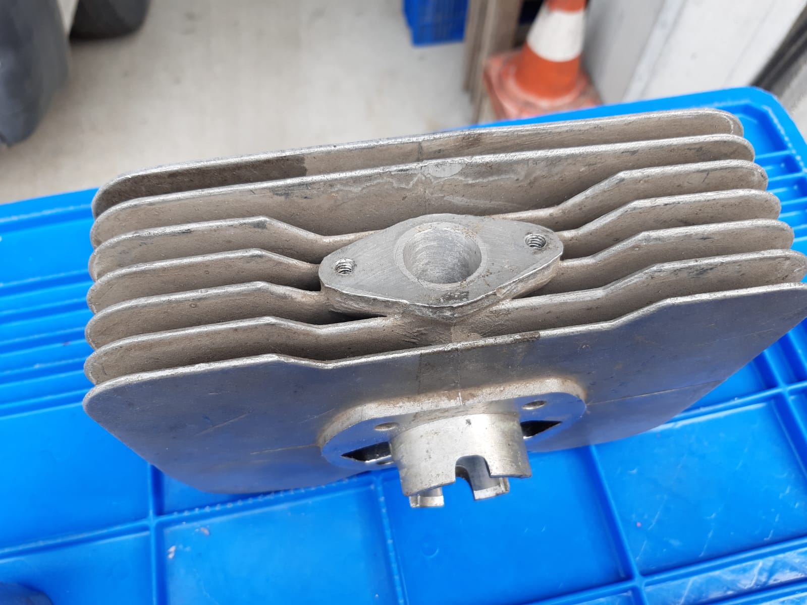

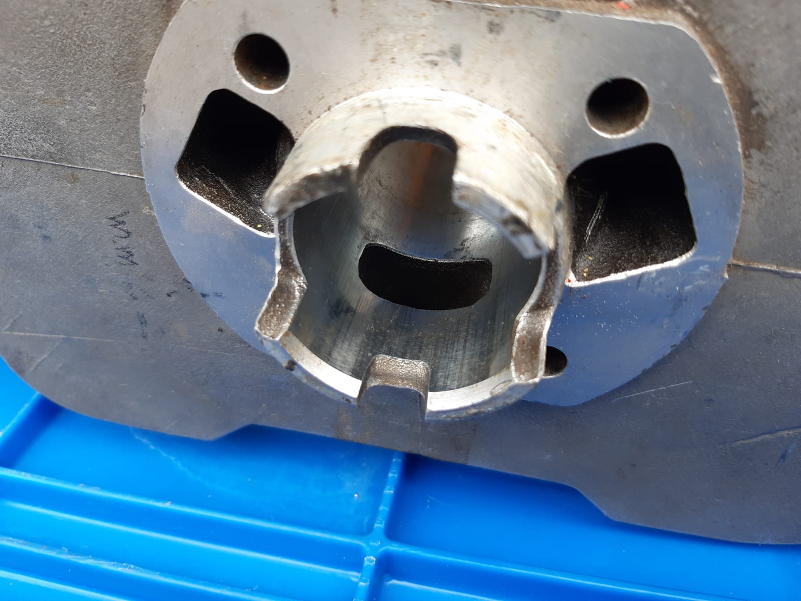

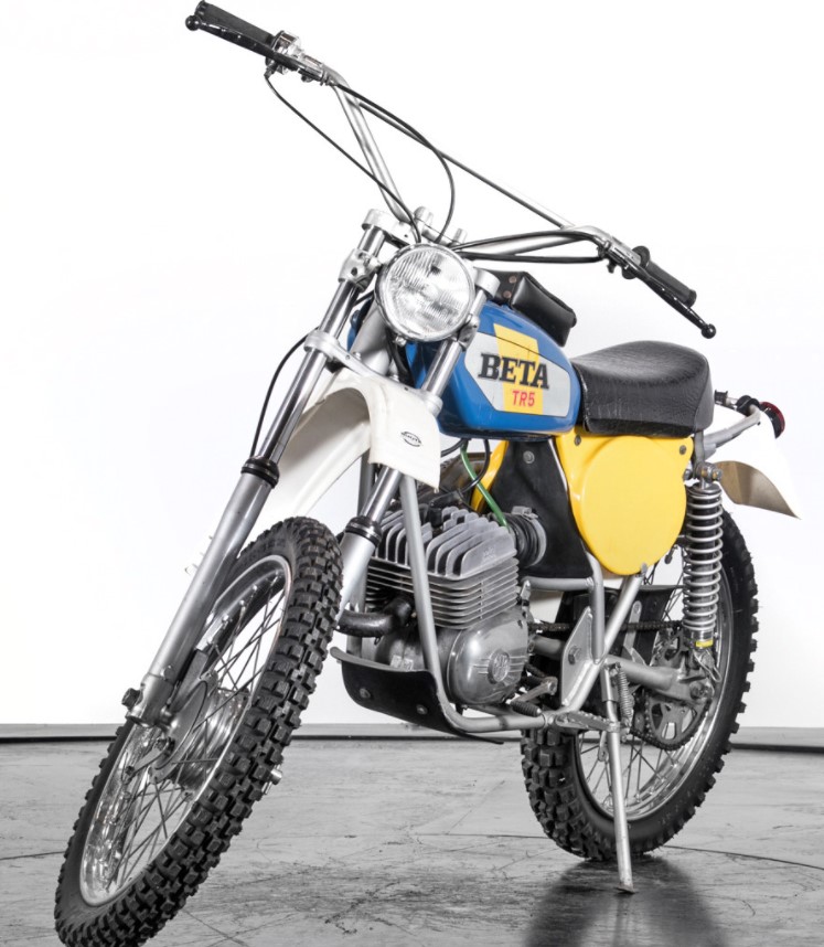

Frage an euch Experten: Was könnte das für ein Zylinder sein.
Laut Verkäufer sollte es ein Beta sein. Er passt auch auf den Beta TR60. Aber ich habe aber noch nie einen 50cm³ Beta Zylinder mit durchgehenden Lamellen gesehen.

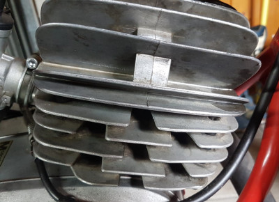

Zum Vergleich die markanten Kühlrippen des typischen Beta Zylinders:
aspfrm_33.jpg [ 145.23 KiB | 13100-mal betrachtet ]

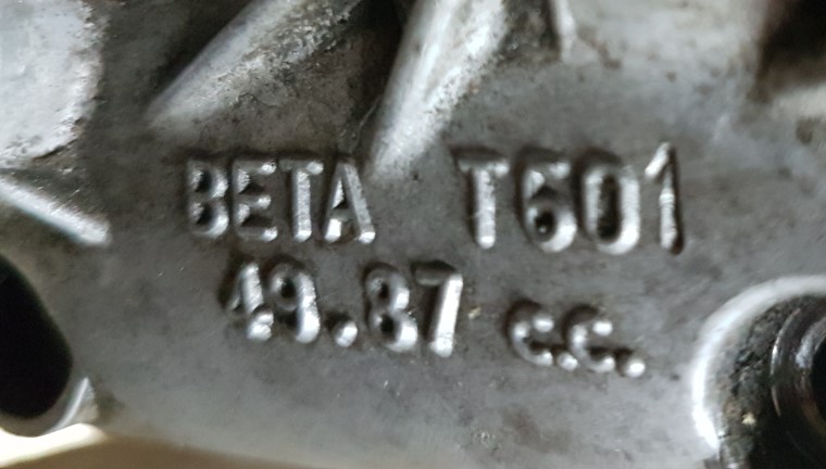

Weiß übrigens jemand von euch, was den TR601 vom TR60 unterscheidet? Auf einem Motor habe ich die 1 als Schlagzahl gefunden:

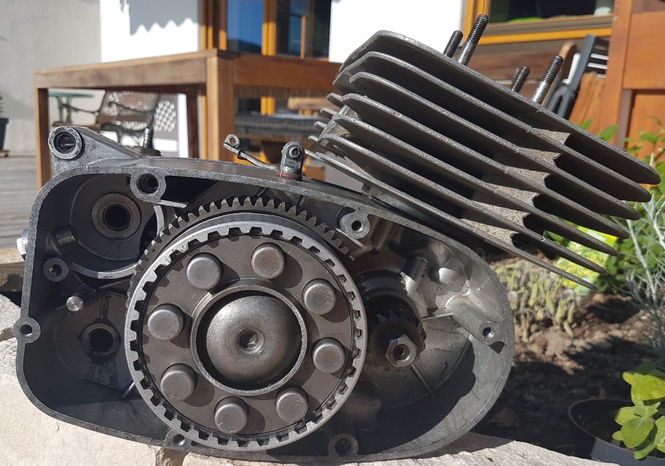

Habe es wahrscheinlich gefunden und kann mir die Frage damit selbst beantworten:
aspfrm_35.jpg [ 127.34 KiB | 13090-mal betrachtet ]
vg Jürgen

Interessant, kannte bisher nur die Trial Variante welche „gekürzte“ Kühlrippen rechts hat, damit der Auspuff da lang kann.
Danke fürs zeigen ::-

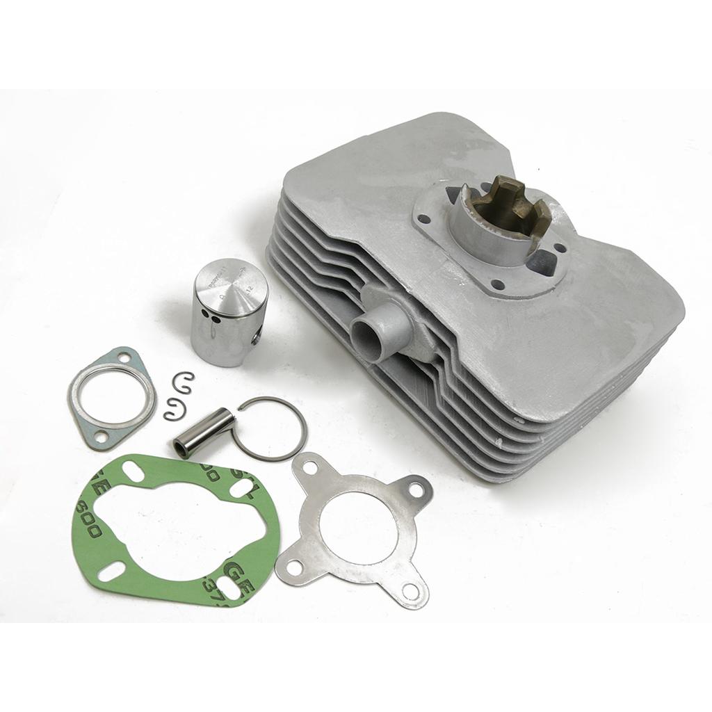

Das ist ein Parmakit Zylinder für Sachs bei dem der Ansaugstutzen abgeschnitten,der Flansch plangefräst und Gewinde reingeschnitten wurde.
zylinder-sachs-rs-50-parmakit-80-ccm-14mm-bolzen.jpg [ 61.97 KiB | 13057-mal betrachtet ]
