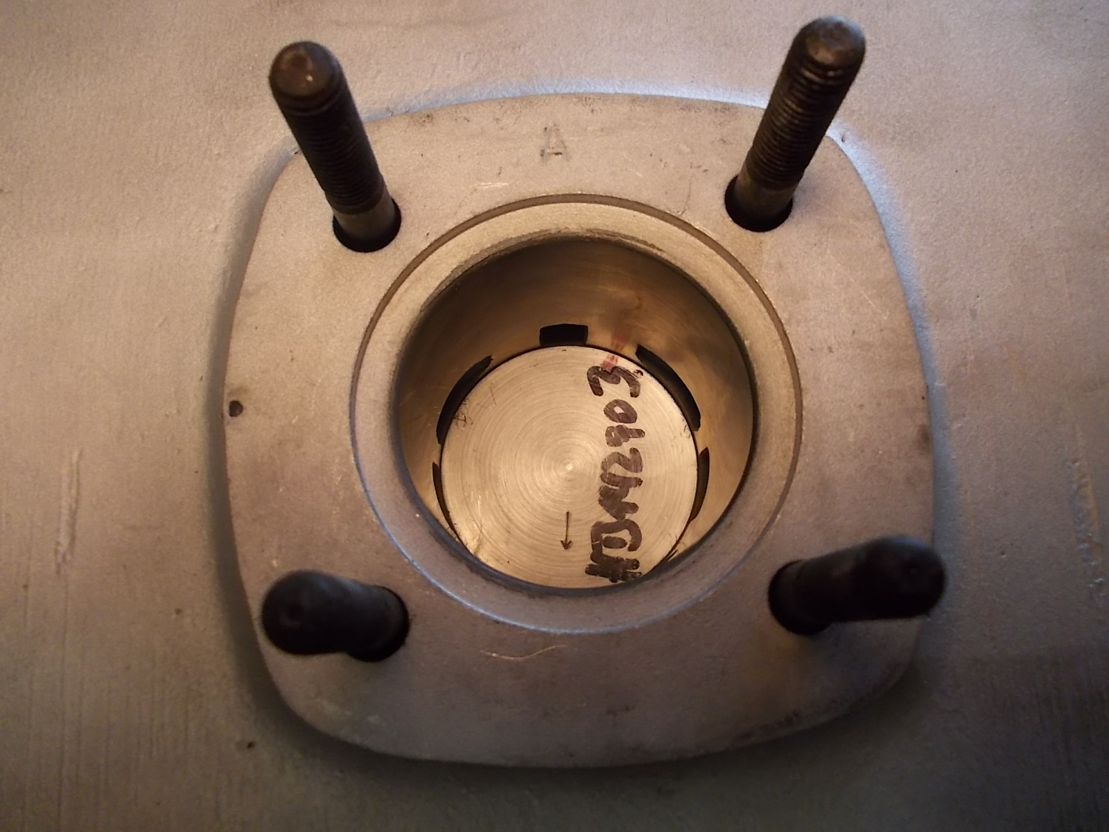

Aus Nicht-nach-Novegro-dürfen-Frust mal gedacht, mach doch mal ein paar Motoren fertig.
Also wieder an den Testmotor mit dem CCM Zylinder gesetzt. Brauche ja nen Spacer von 4,5 mm. Da viel mein Blick auf den „alten“ Block mit dem zusätzlichen 3mm Kragen. Hab eh keinen passenden Zylinder dafür im Hause
045241D6-0D1F-46EE-8A2C-38A22F346035.jpeg [ 517.27 KiB | 17507-mal betrachtet ]
Hm, :? warum nicht den nehmen, dann brauchst du nur nen 1,5mm Spacer und hat dir doch der Aris mal vor Monaten was mitgebracht?!
Gesagt, getan und das passt hervorragend, Steuerzeiten kommen prima hin.

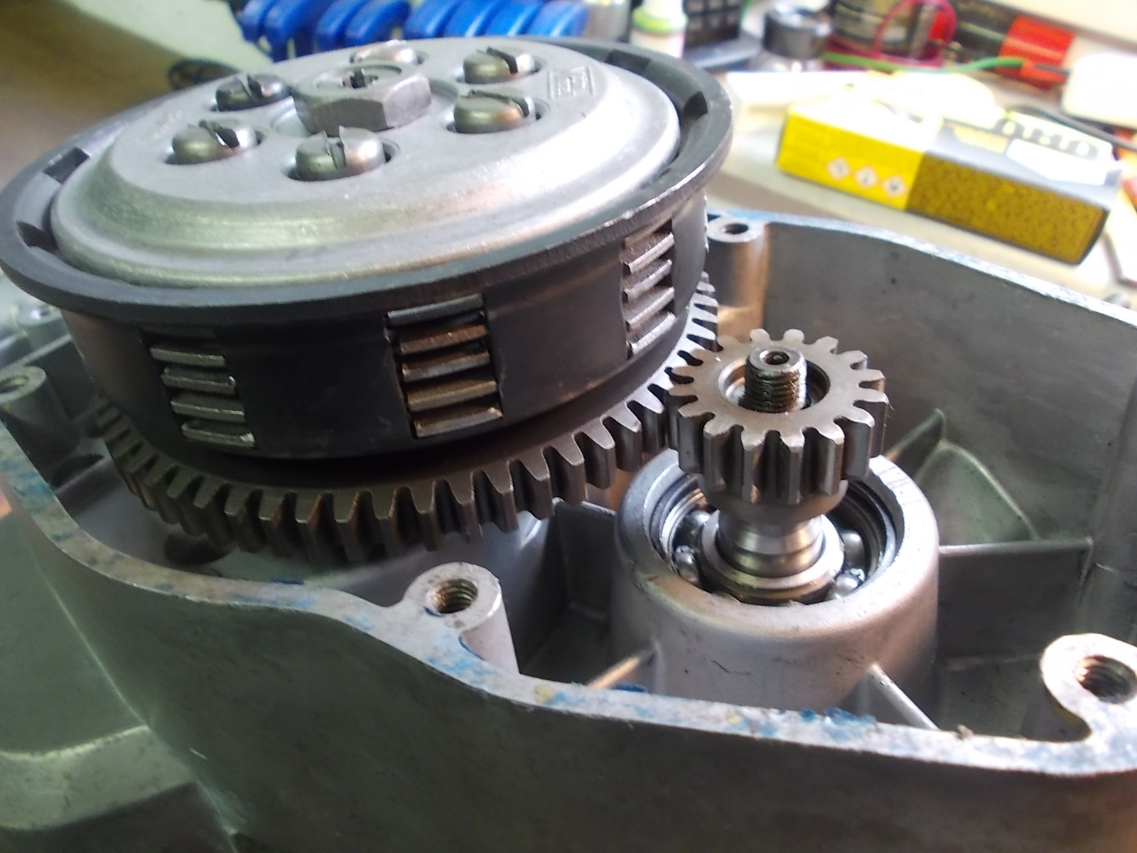

Nur hat der „alte“ Block ne kleine Kupplung drin und Getriebeausgangswelle mit schmaler Ritzelaufnahme. Also war zerlegen und tauschen angesagt.
Dazu nen anderen Block, wo ich noch was schweissen muss zerlegt, denn der hatte ne Welle mit breiter Ritzelaufnahme. Hatte da dann die Hoffnung im Block auch ne 6 Federn Kupplung zu finden.
Aber was musste ich dann genau sehen........
C4BD6CCA-CCF9-4358-99D1-30EBFE743543.jpeg [ 487.61 KiB | 17507-mal betrachtet ]
Ne schöne 16/61 gerade verzahnte Kupplung (inkl. der zwei Nadellager) kam zum Vorschein ::-
Jetzt wird demnächst fleissig umgebaut

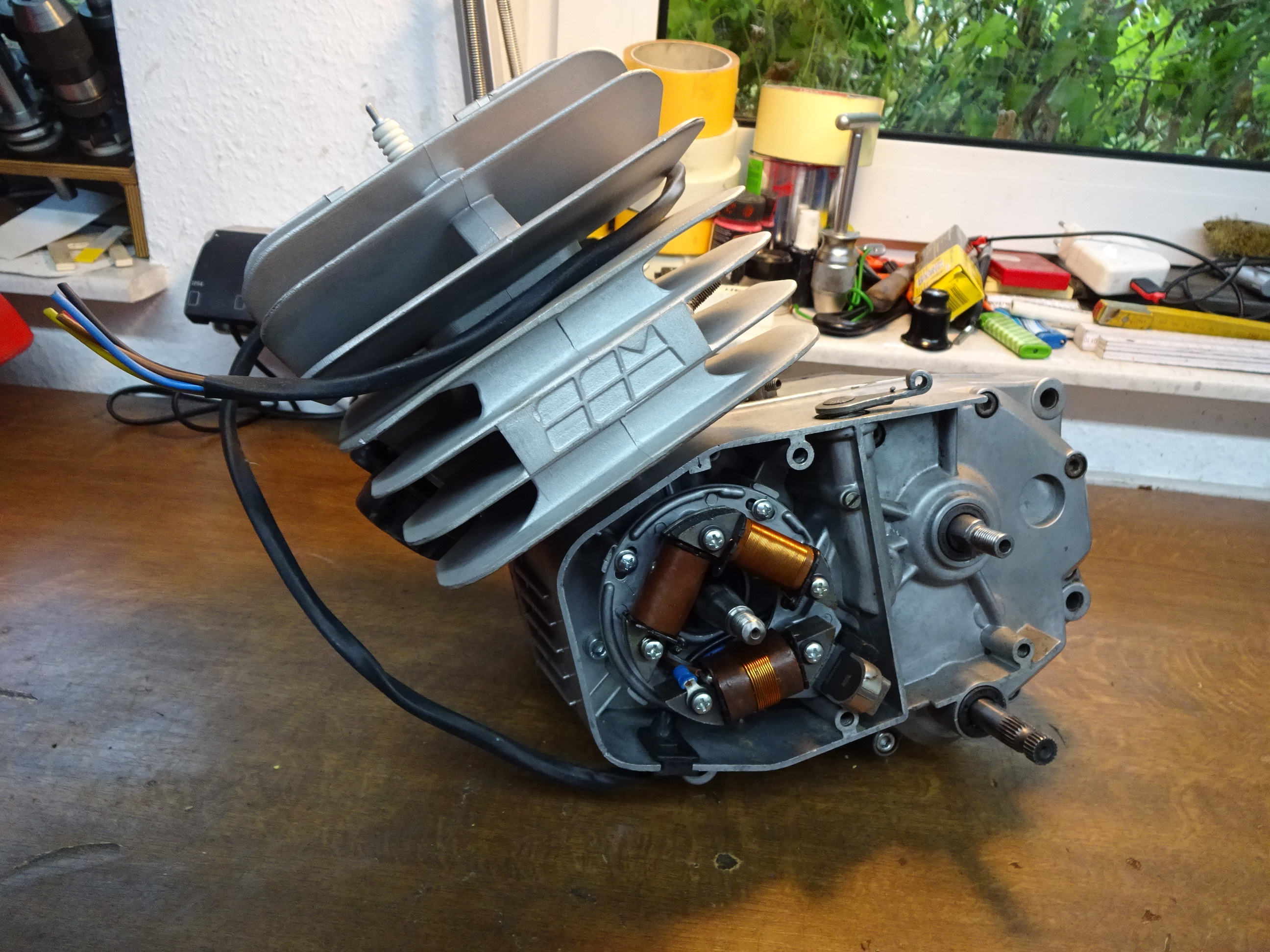

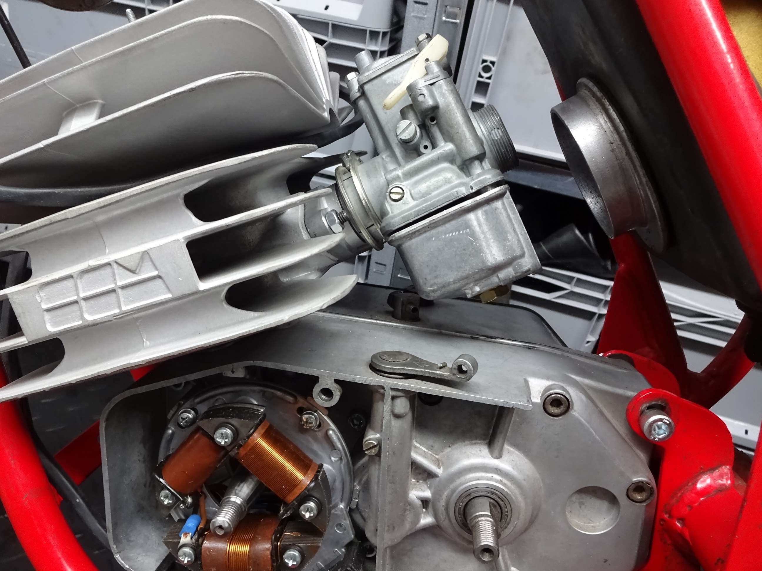

So bei einem (noch halbwegs geheimen) Projekt bekomme ich die lackierten Teile erst Mitte/Ende August.
Jetzt brachte ich ne andere Beschäftigung :mrgreen: , also mal weitergemacht am Simonini.
C72D0583-3DE3-42DD-ABE4-B8A7EC279C47.jpeg [ 2.51 MiB | 14752-mal betrachtet ]

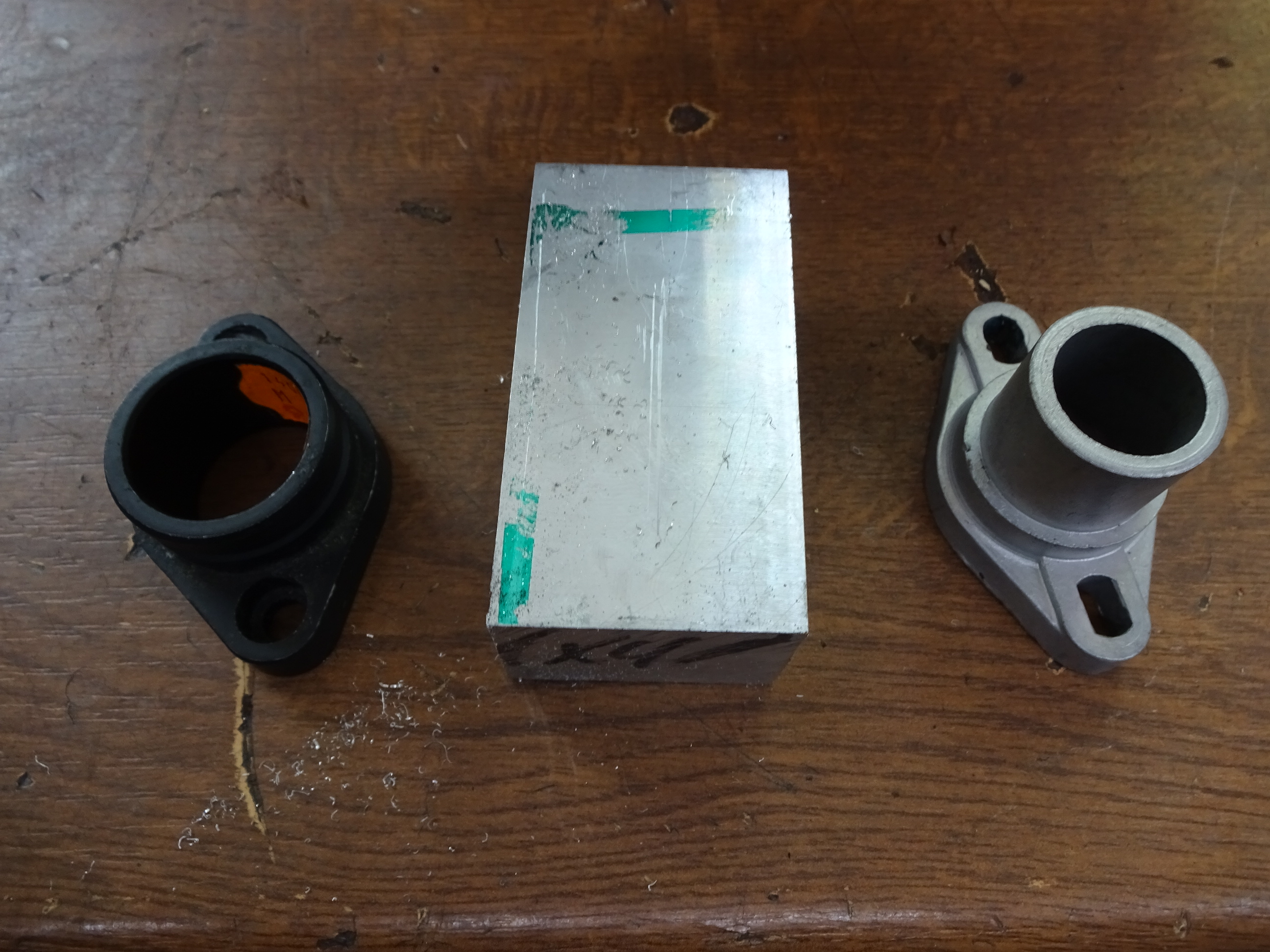

Mal den Motor in den Testbastard gesteckt und gesehen, ne so wird das nix mit dem Vergaser (VHBZ 20).
863E3B37-709A-4E26-97F3-5E9B50024851.jpeg [ 1.97 MiB | 14752-mal betrachtet ]

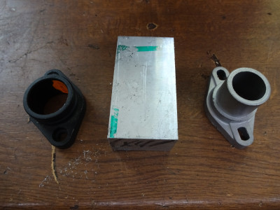

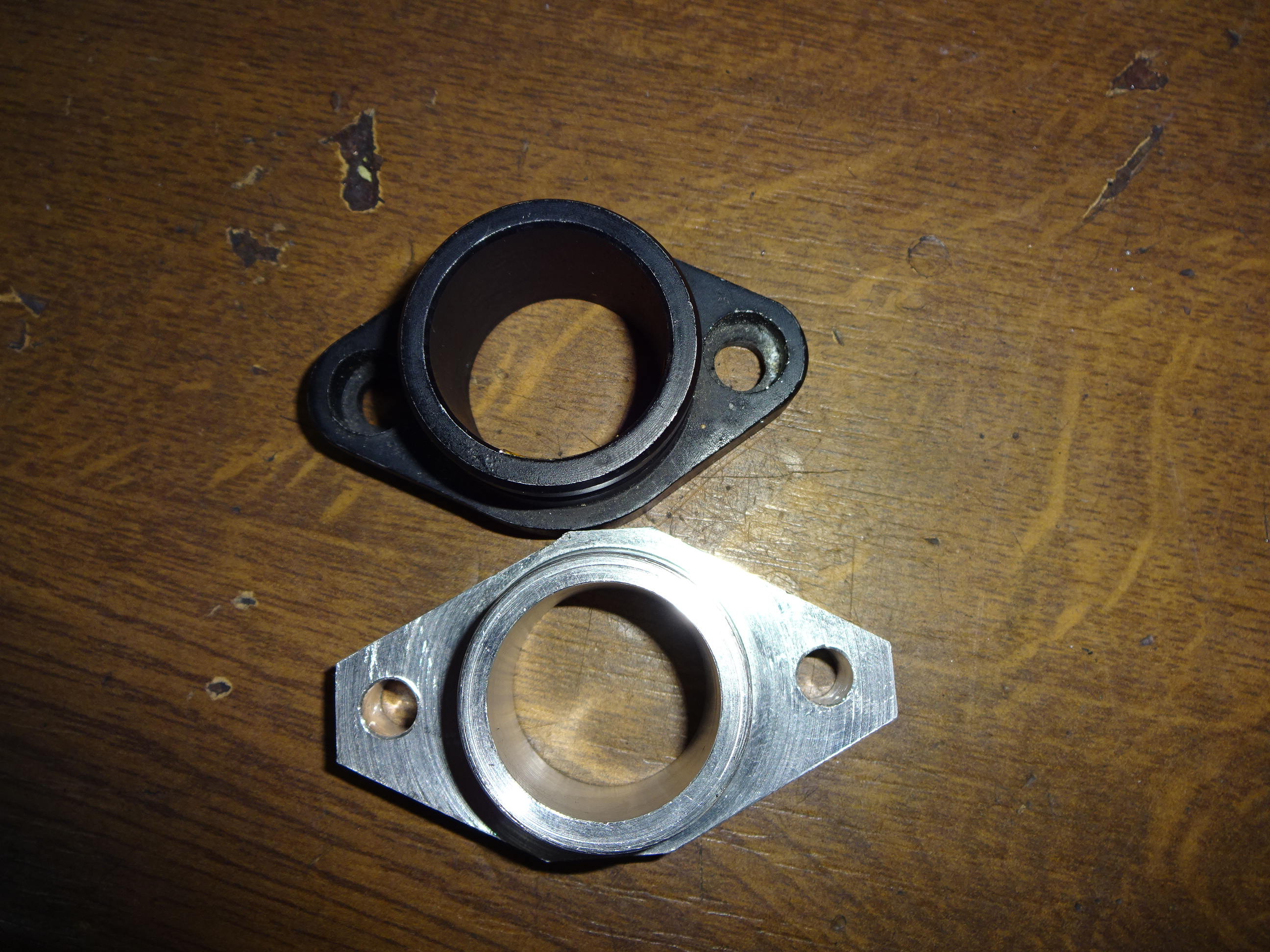

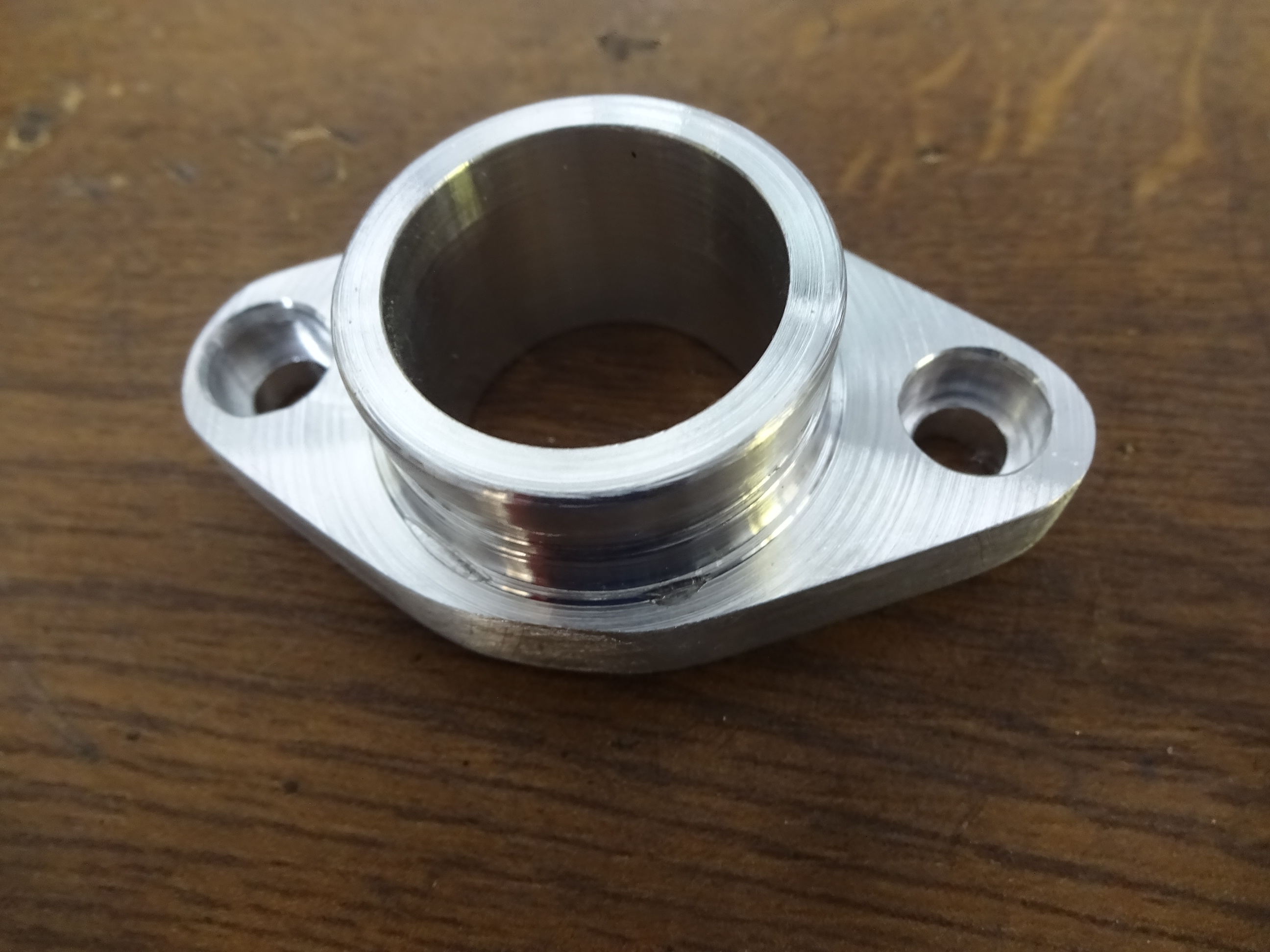

Muss also ein Mittelding zwischen dem VHBZ Ansaugstutzen und dem für einen PHBH Vergaser werden. Der Alurohling kam aus der Restekiste.
09EB108D-F493-4B80-BB71-D583A21BB4B5.jpeg [ 1.75 MiB | 14752-mal betrachtet ]
Hier ein Zwischenschritt auf der Drehbank und das fast fertige Teil (OK Ecken müssen noch verrundet werden :roll: ).
CE177685-CB84-41F6-80E0-92540314FB2F.jpeg [ 1.85 MiB | 14752-mal betrachtet ]
9058E18C-3FAC-4526-A854-1553A6EAA690.jpeg [ 2.72 MiB | 14752-mal betrachtet ]

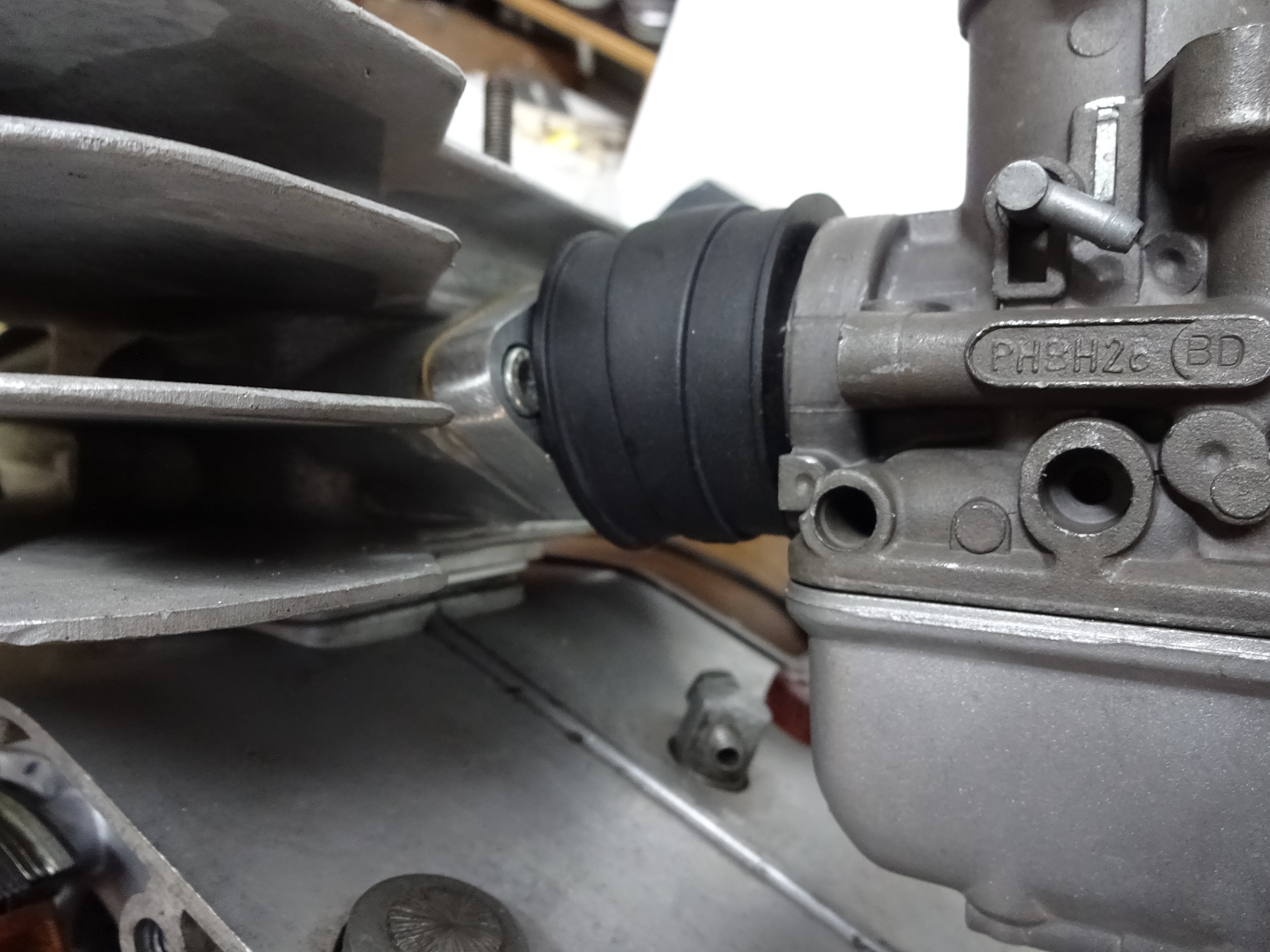

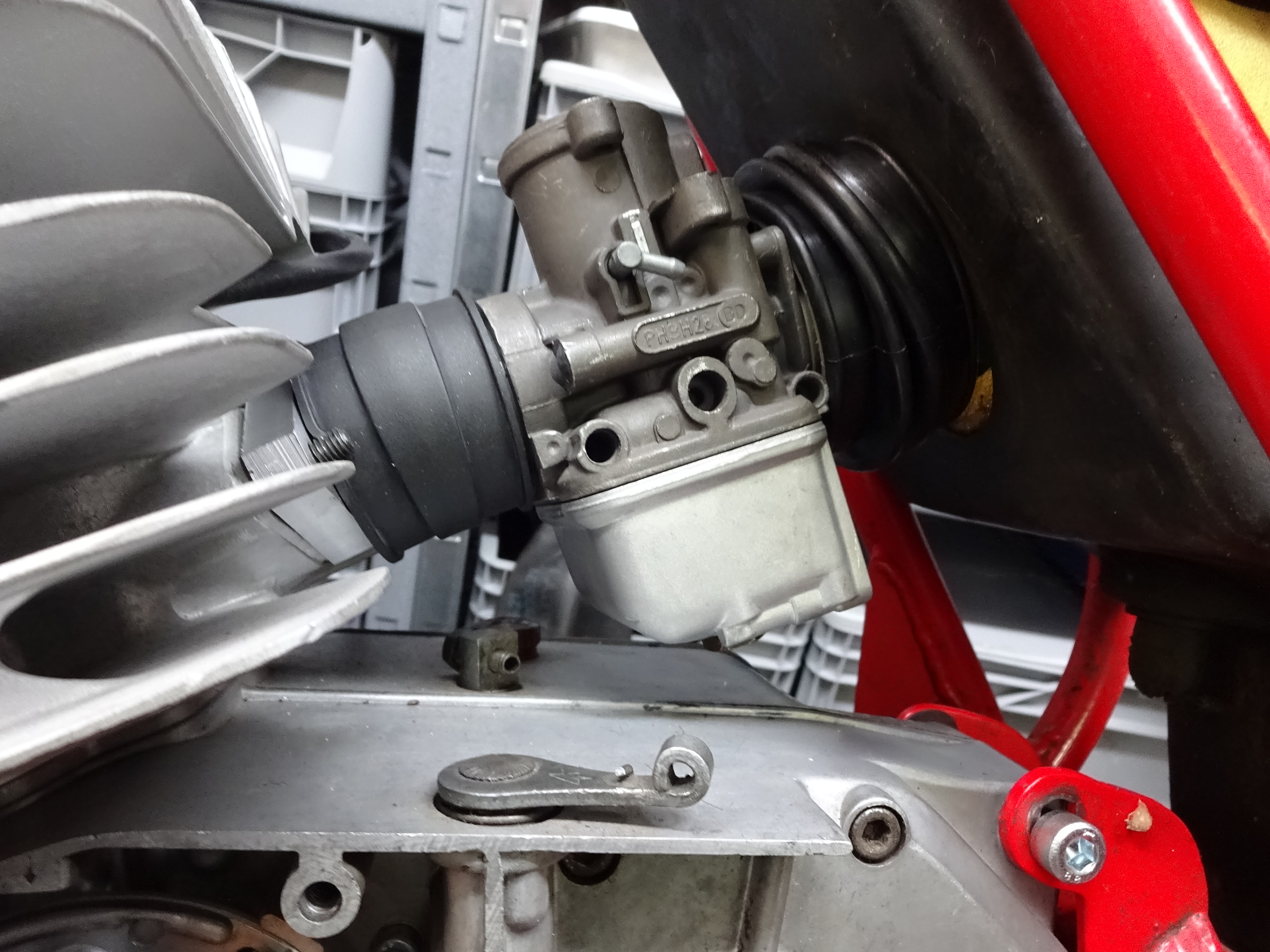

Musste dann feststellen, so richtig passt das irgendwie auch nicht.
05419D29-AF7C-4B52-A3E3-C8279FCE0E62.jpeg [ 1.97 MiB | 14752-mal betrachtet ]
Erstens muss ich wohl die Stehbolzen am Einlass ausbohren und Gewindeeinsätze reinmachen. Dann den Ansaugstutzen mit Sacklöchern versehen, damit sich Inbusschrauben versenken können. Halt wie am PHBH Originalstutzen auch.
Zusätzlich muss ich mir was mit der Verbindung Vergaser - Luftfilterkasten einfallen lassen. Mir schwebt da was „variables“ vor, damit ich die verschiedensten Motoren mit den unterschiedlichsten Winkel verbauen kann.
Die weiteren Anpassungsarbeiten werde ich im Bastard-Beitrag zeigen

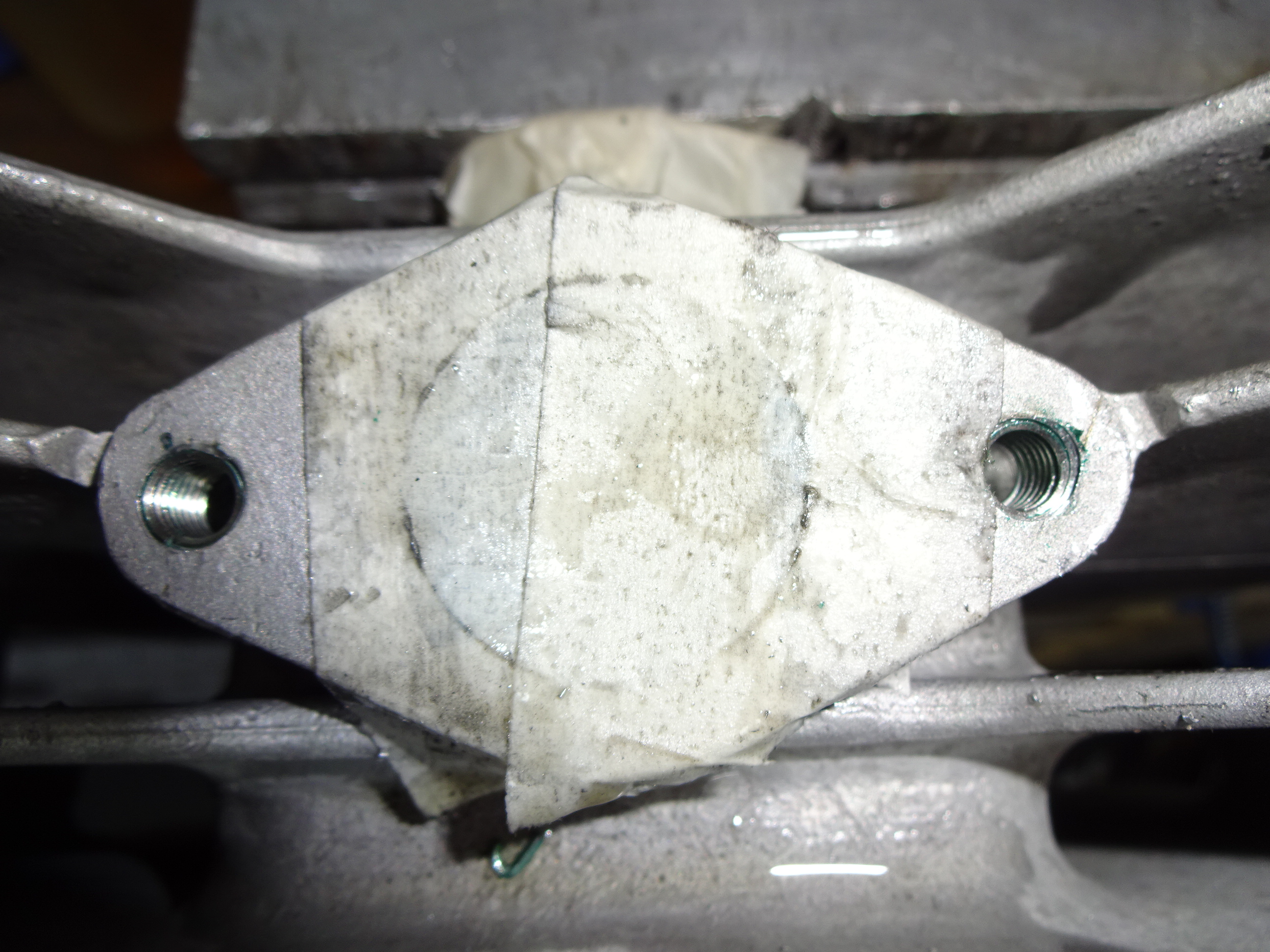

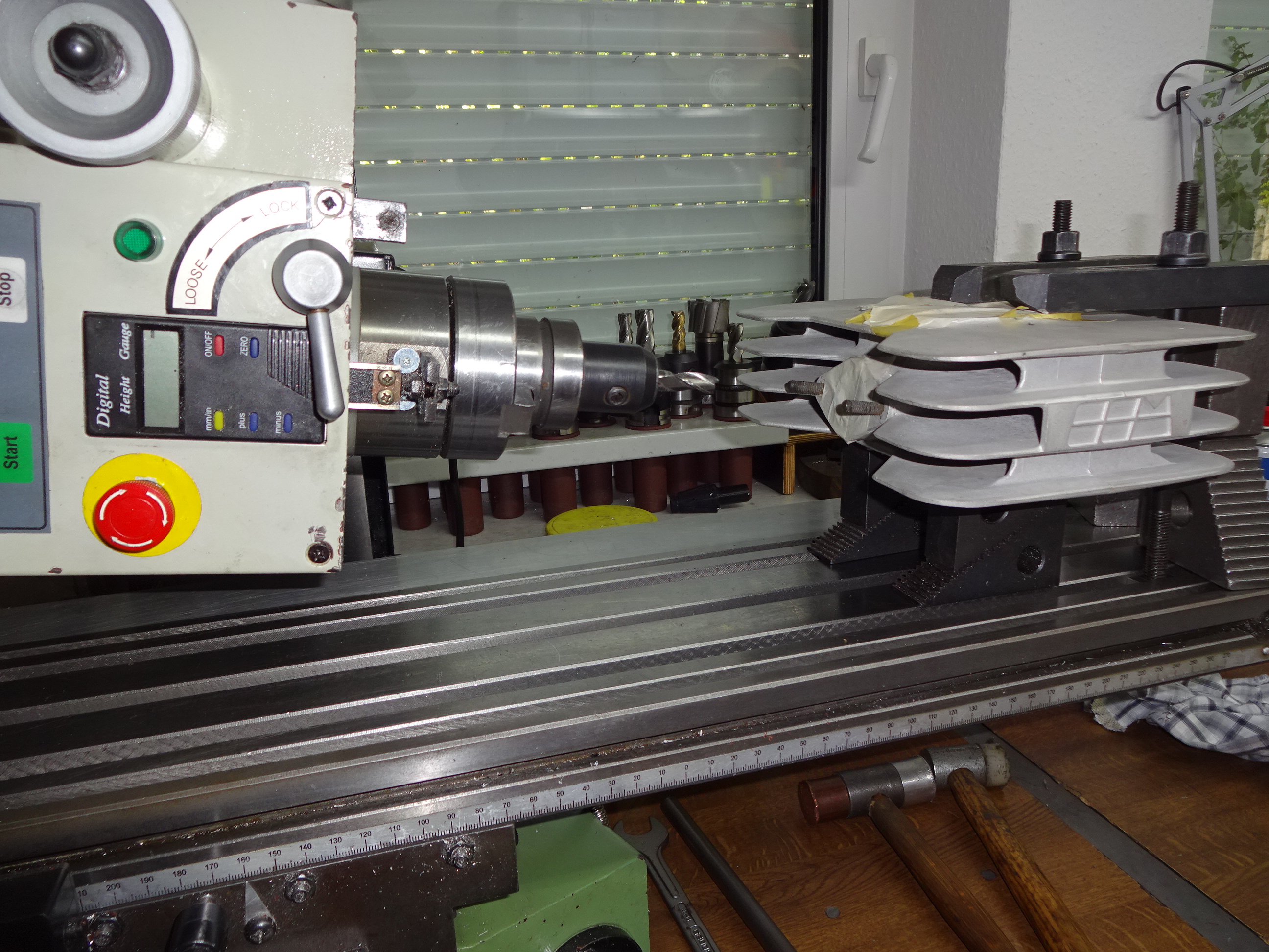

Fakt war, die Stehbolzen müssen ab und Gewinde(einsätze) rein.
Erstmal zeitaufwändig ausrichten auf der Fräse, das ist echt die meiste Arbeit :(
6A500435-16DF-4DB3-A7A2-FF0EABBF25E9.jpeg [ 2.31 MiB | 14586-mal betrachtet ]
Dann Bolzen abfräsen und Reste ebenfalls ausfräsen. Danach aufbohren Gewinde und Einsätze rein
D8B0F0BA-35BF-467F-80A7-F14F02CE10B8.jpeg [ 1.9 MiB | 14586-mal betrachtet ]
Dann Ansaugstutzen noch mit passenden Bohrungen für die Inbusschrauben versehen und mit der Feile „rundlutschen“ :mrgreen: wird später noch optisch feiner werden.
EA8019DE-4807-444E-9073-10FED8EAB5E5.jpeg [ 1.49 MiB | 14586-mal betrachtet ]
Jetzt passt alles und die Schlauchschellen haben später Platz.
D2EED379-68EE-46F9-87AF-466D512032A2.jpeg [ 1.74 MiB | 14586-mal betrachtet ]

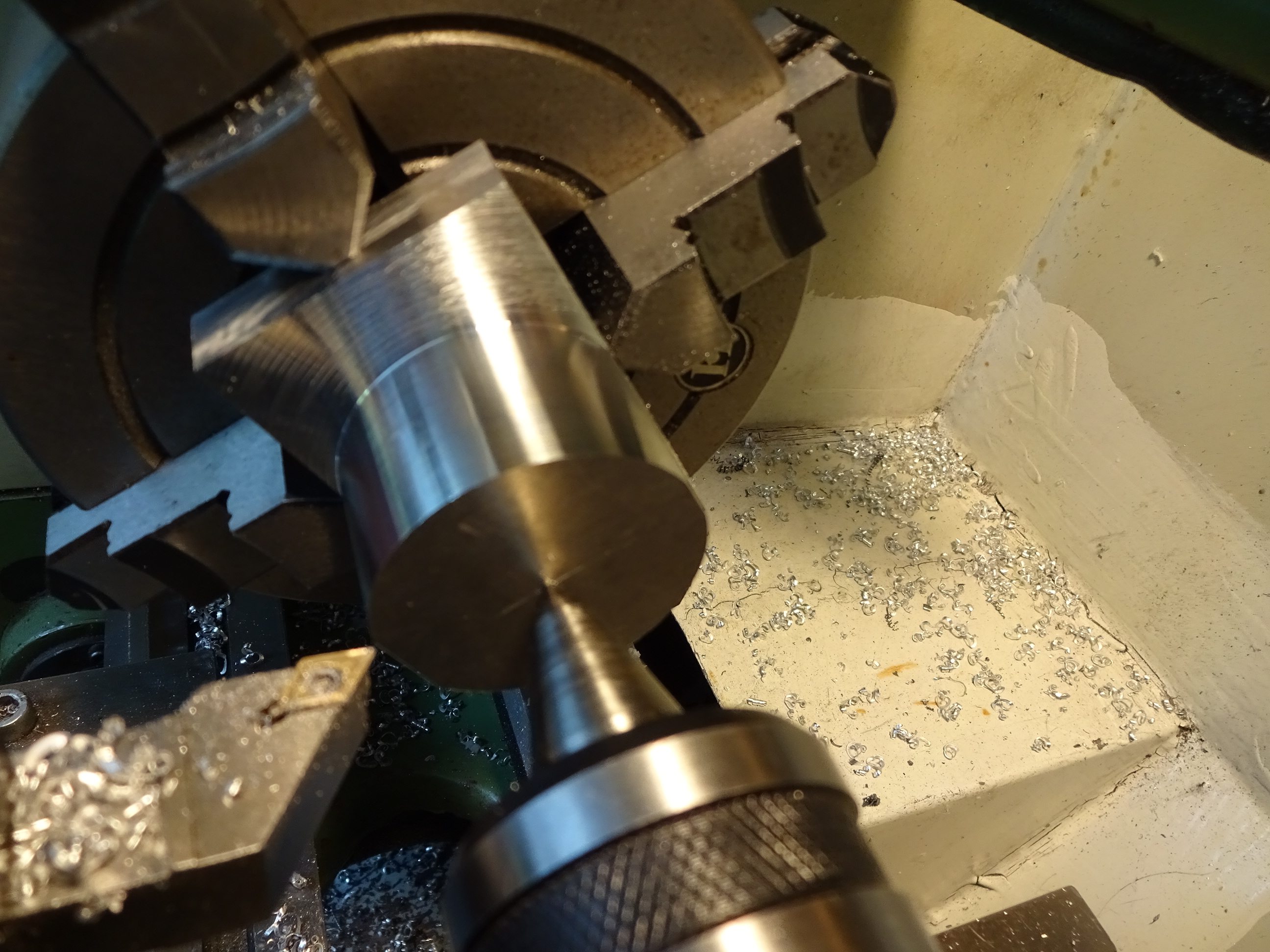

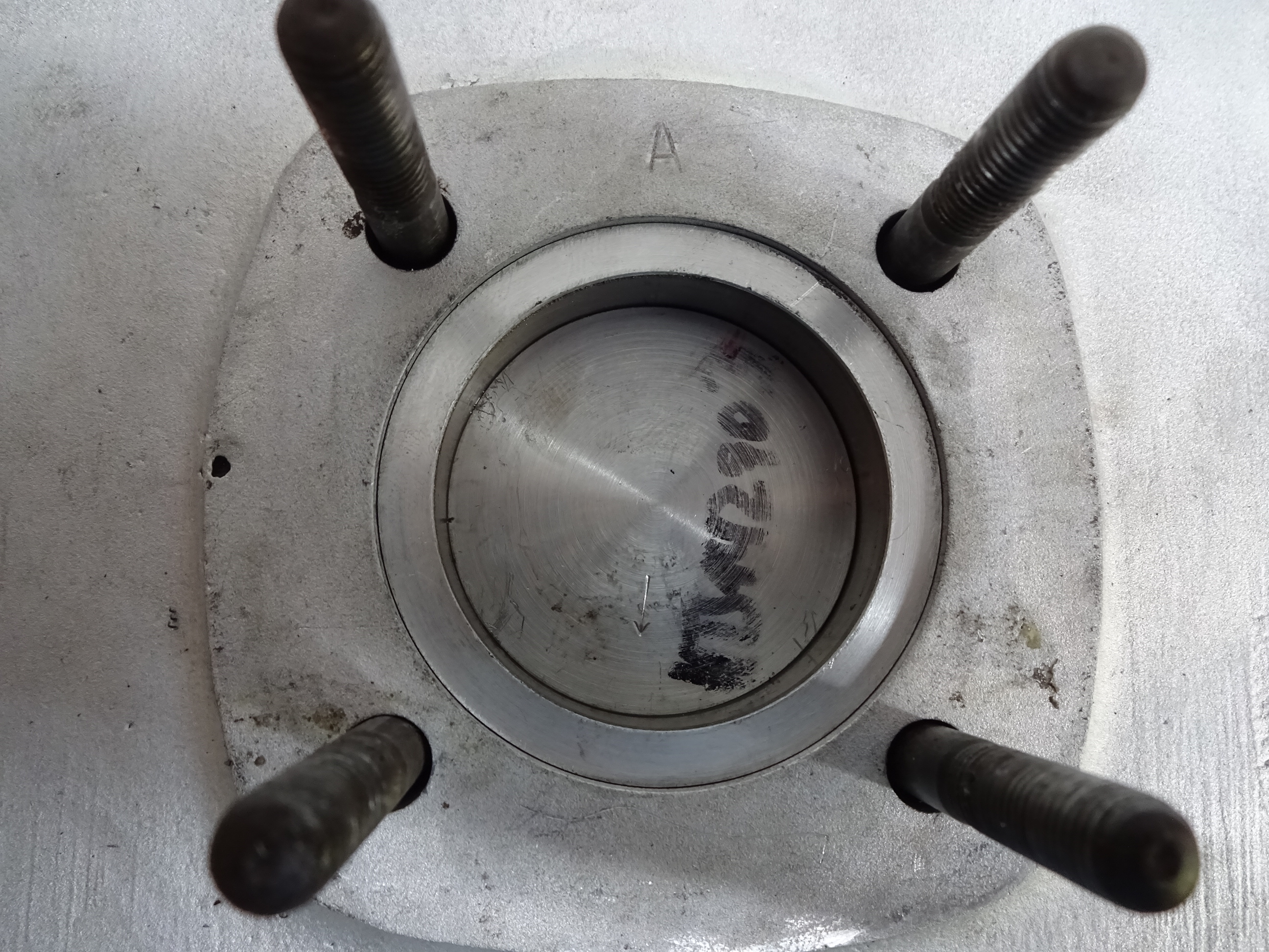

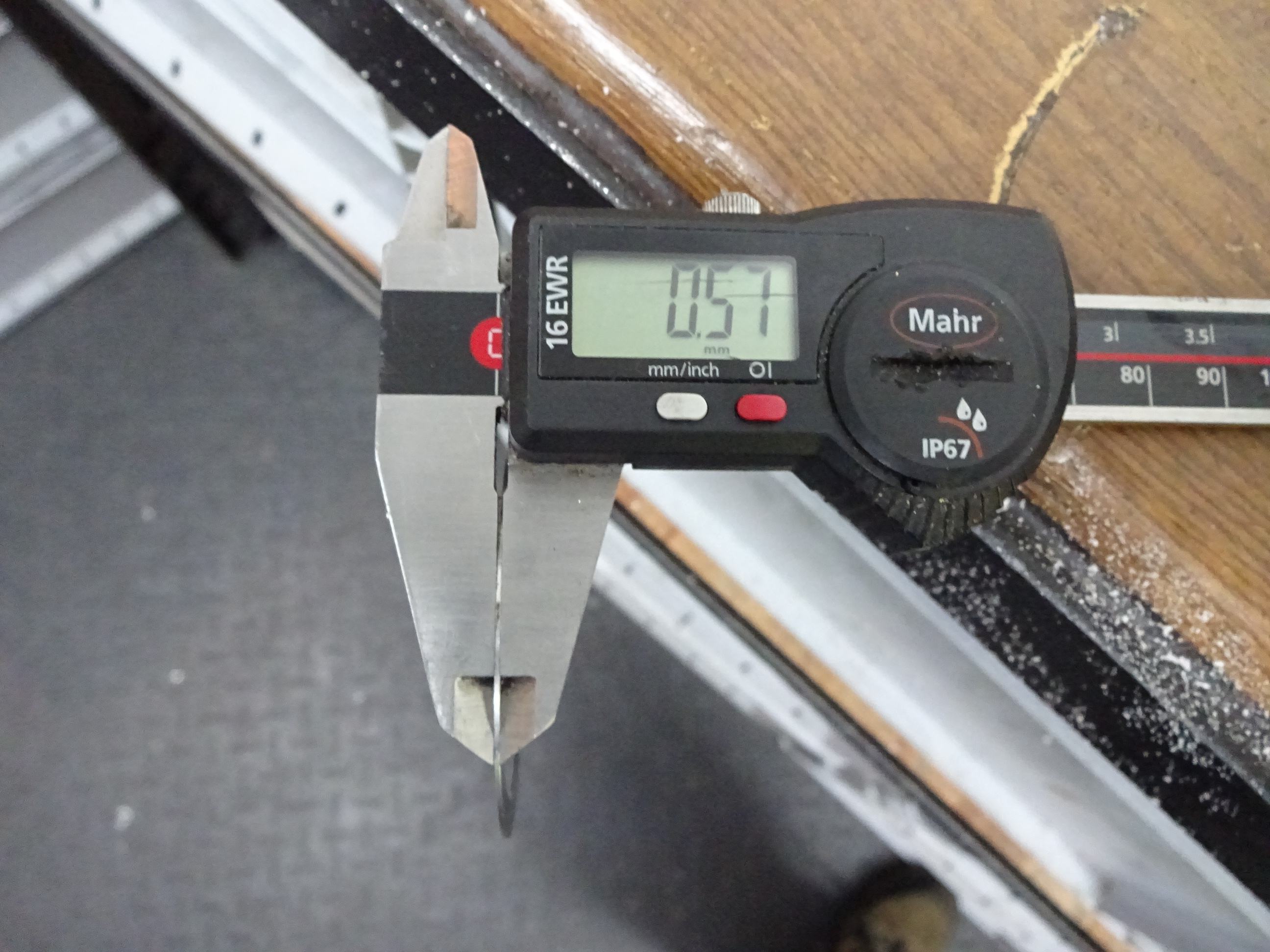

Hab das Internet rauf und runter gesucht, nix zu finden was ne passende Kopfdichtung angeht.

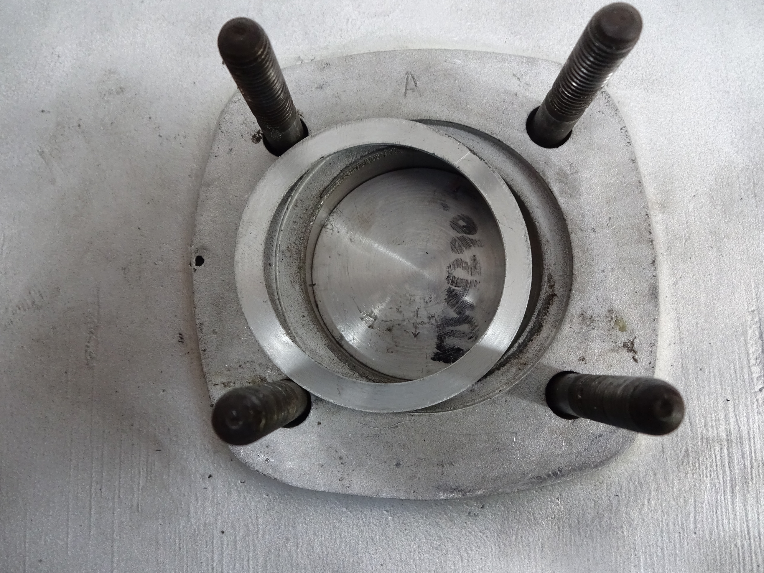

Gemessen brauchte ich für ne Quetschkante von 0,9 genau 0,55mm Dichtung
Also nen Aluklotz auf die Drehbank und Aussen-und Innendurchmesser angebracht. Dann fein ausgerichtet den Abstechstahl und voilà.
21E37B60-4C53-4C3B-AF2F-1873FA6957D4.jpeg [ 2 MiB | 14532-mal betrachtet ]
Die zwei Hunderstel machen den Bock nicht fett denke ich.
Passt sieht gut aus und der Kopf kann drauf.
96C0C8DB-D96F-4F13-B6E7-7BDEE29B42A1.jpeg [ 2.56 MiB | 14532-mal betrachtet ]
