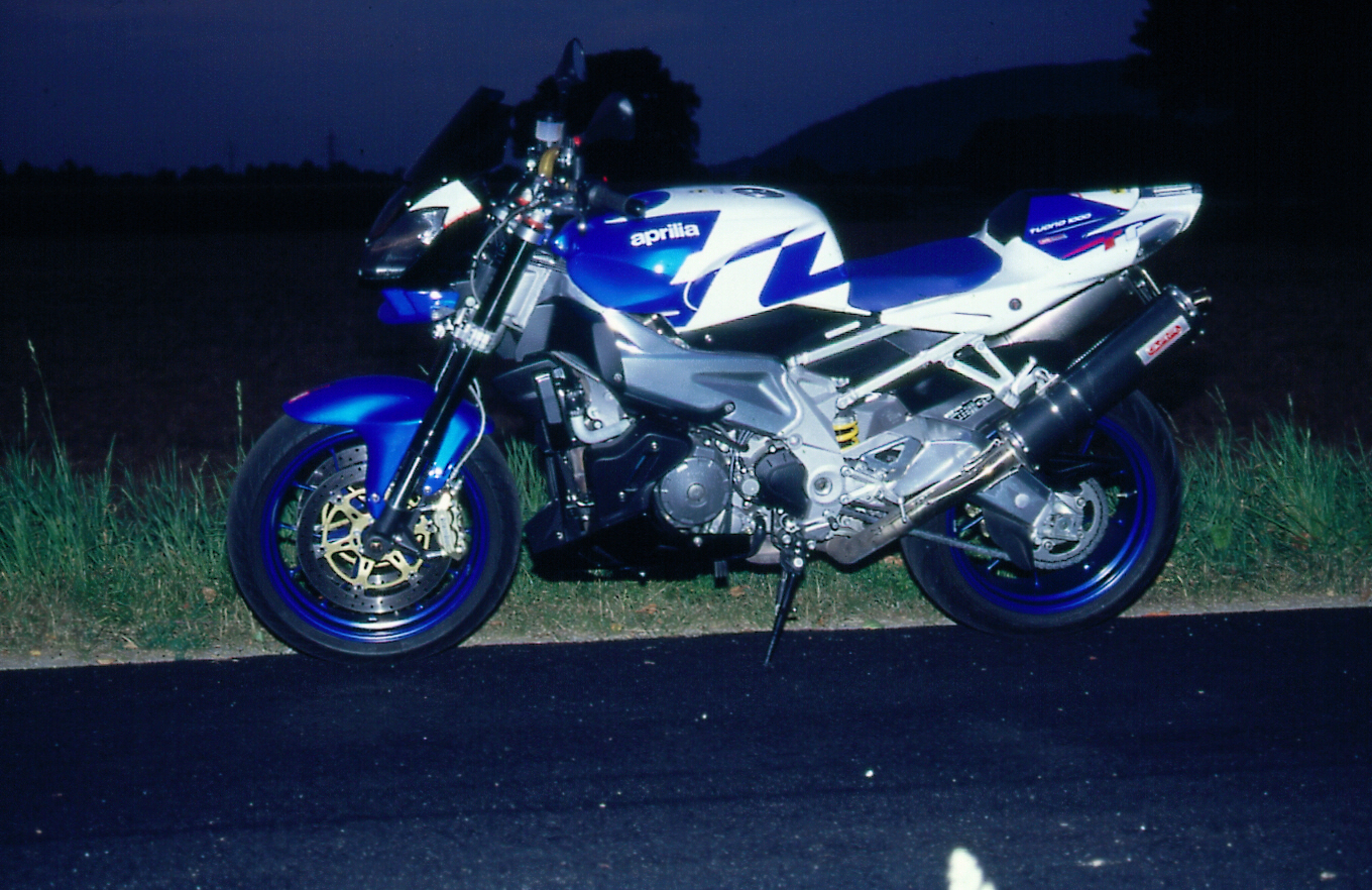

Die VJ23 ist ja tot chic!
Bananenschwinge finde ich toll, naja hat ja auch meine große Aprilia :mrgreen:
