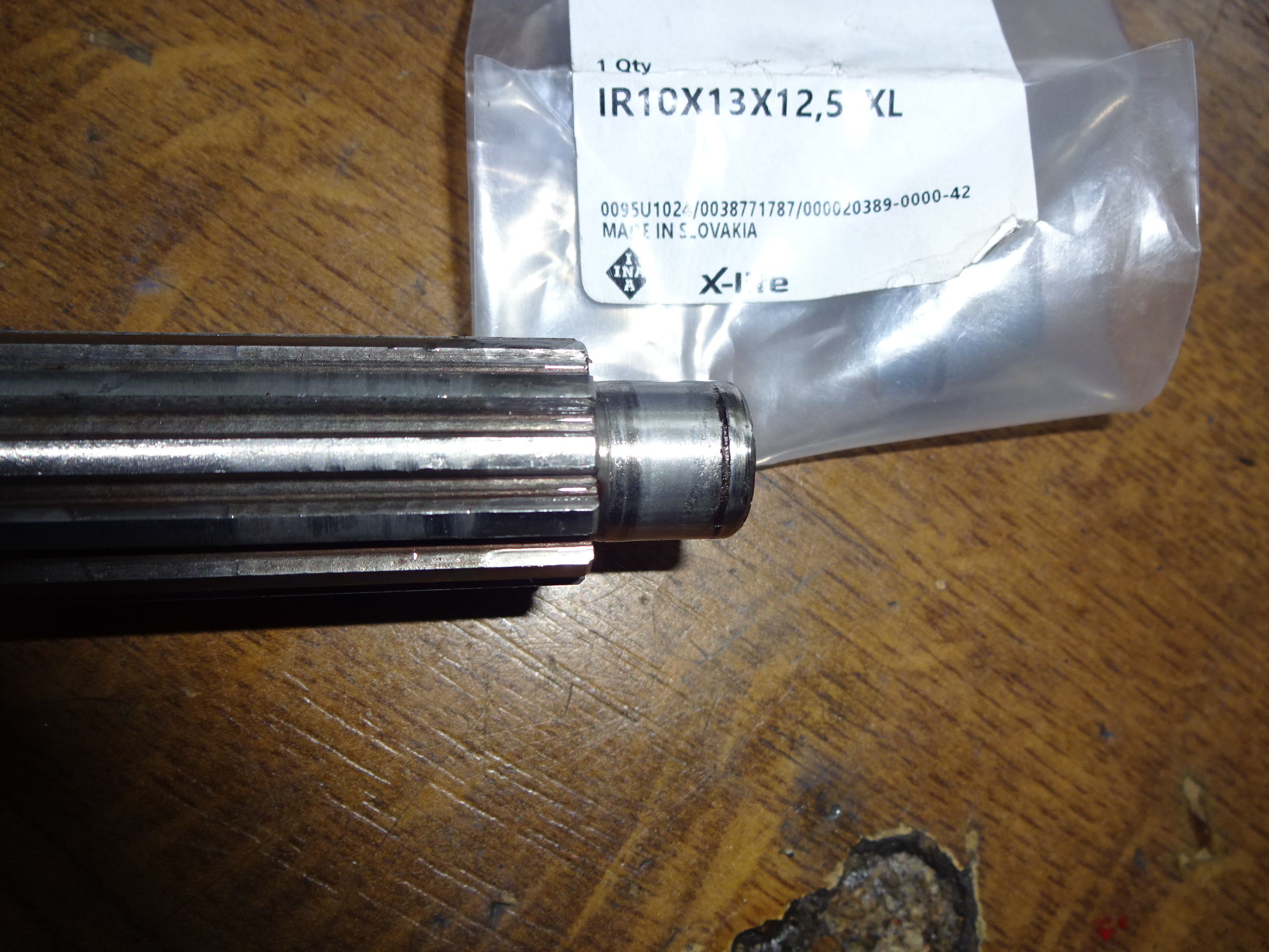

Wieder mal eine FM380 Welle mit unschönem Lagersitz
DSC02035.jpeg [ 2.21 MiB | 1666-mal betrachtet ]
Also war wieder abdrehen und Lagerhülse aufpressen angesagt. Die Welle sieht so gesprenkelt aus, da die in der Tiefkühltruhe lag, Vorteil beim Zusammenpressen.
DSC02036.jpeg [ 2.05 MiB | 1666-mal betrachtet ]
IMG_1509.jpeg [ 449.54 KiB | 1666-mal betrachtet ]
Kommt jetzt in das Gehäuse hier
