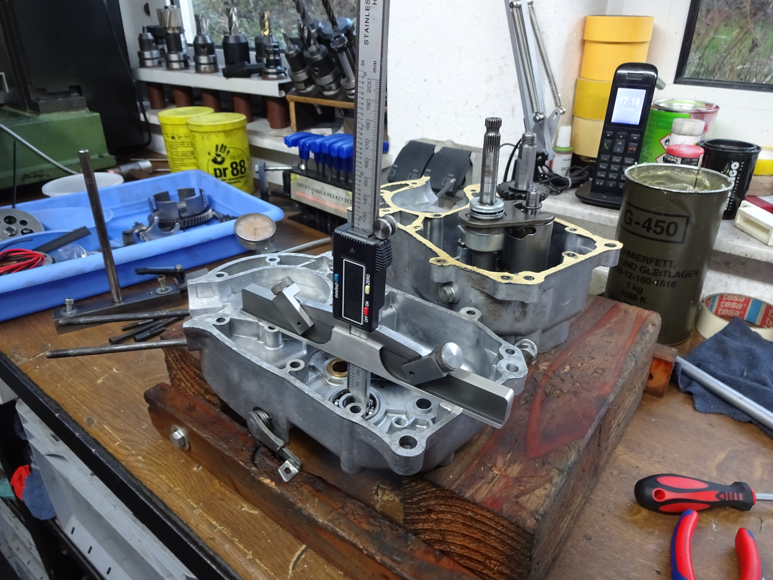

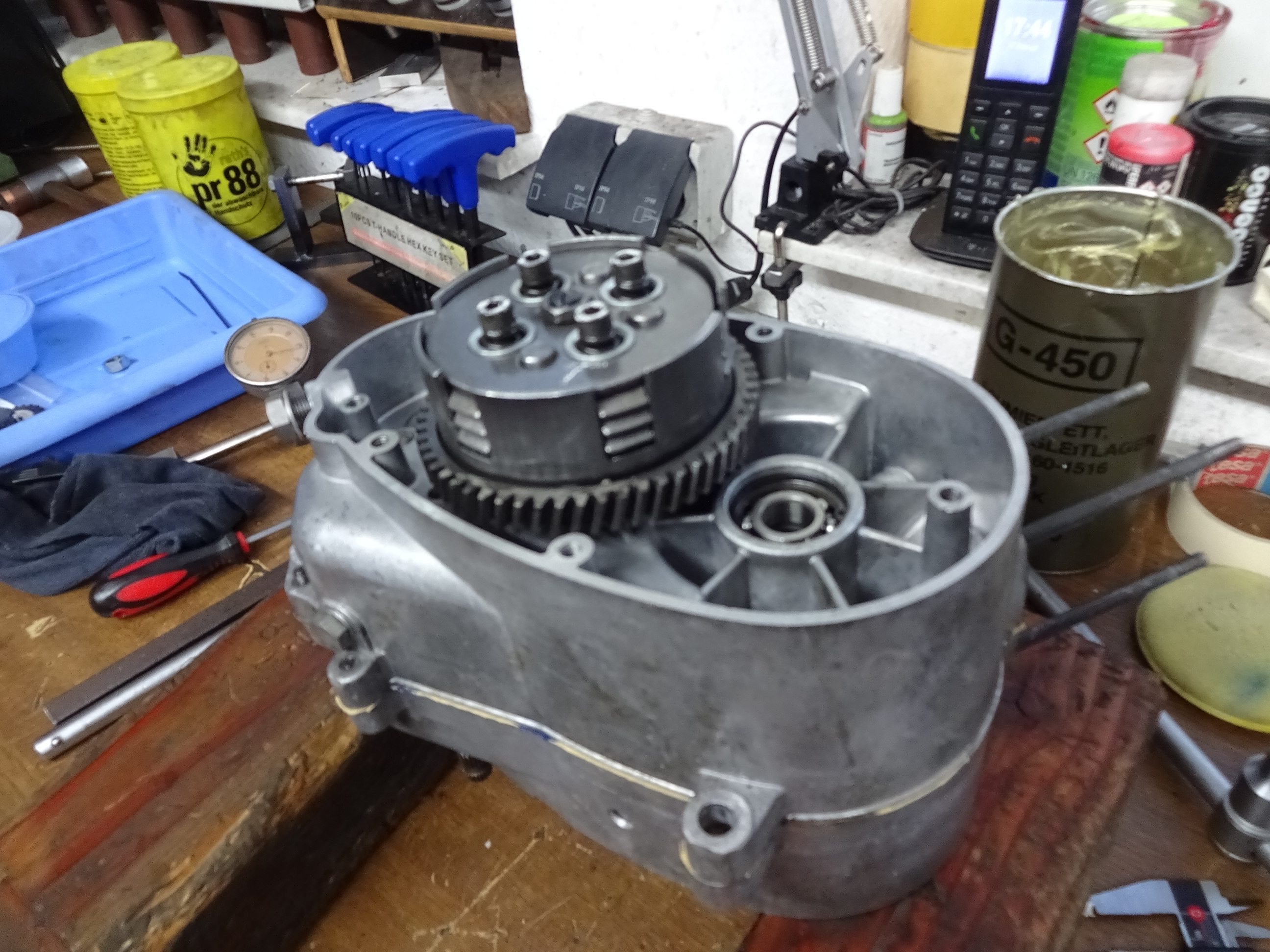

Nach dem Debakel mit den FM380 Kurbelwellen, einfach mal wieder an den Malanca Motor gegeben.
Alle Messungen gemacht, denn so kann ich viel schneller die notwendigen Anlaufscheiben ermitteln. Brauche meist nur noch ein/zwei Messungen im eingebauten Zustand.

Kupplungskorb auch schon eingemessen und komplettiert. Jetzt fehlt die Kurbelwelle vom Instandsetzer, dann wäre der Block fertig. Gott sei Dank passt der Kupplungshalter von der Minarelli 6 Taschenkupplung perfekt am Malanca Motor.

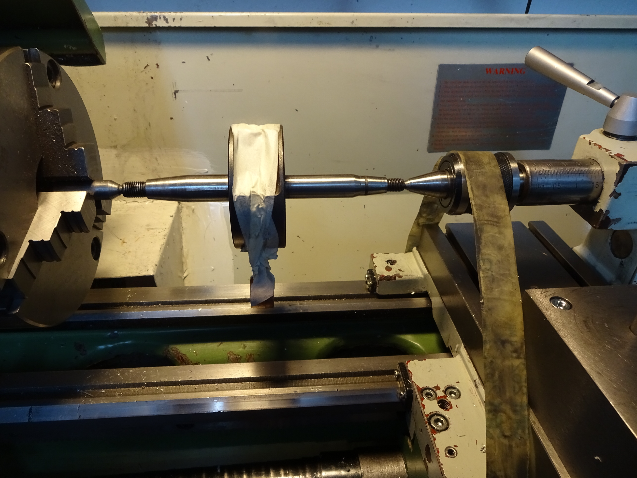

So Kurbelwelle wieder vom Instandsetzer zuück. Da auch das untere Pleuellager defekt war, wurde ein passender neuer Pleuelsatz von nem Franco Morini verbaut.
Dann die Kurbewelle noch mal kurz auf die Drehbank gespannt und die Lagersitze mit Schleifleinen auf minimalen Schiebesitz abgezogen.

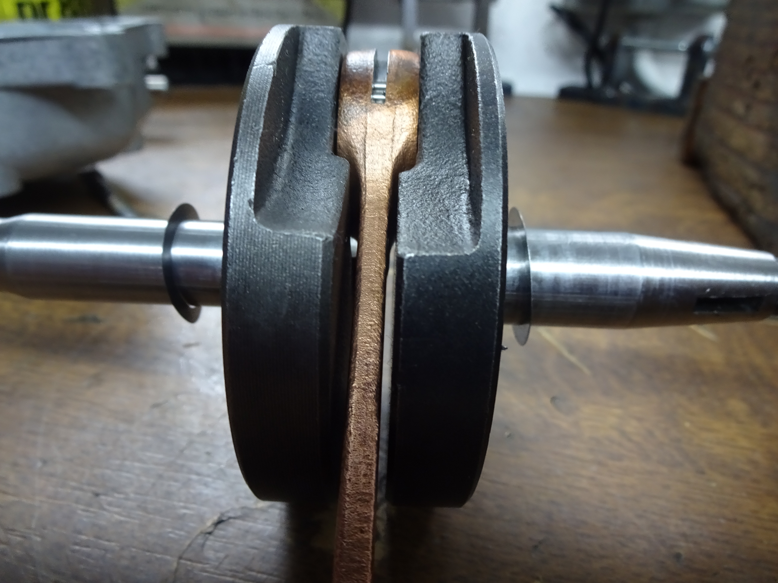

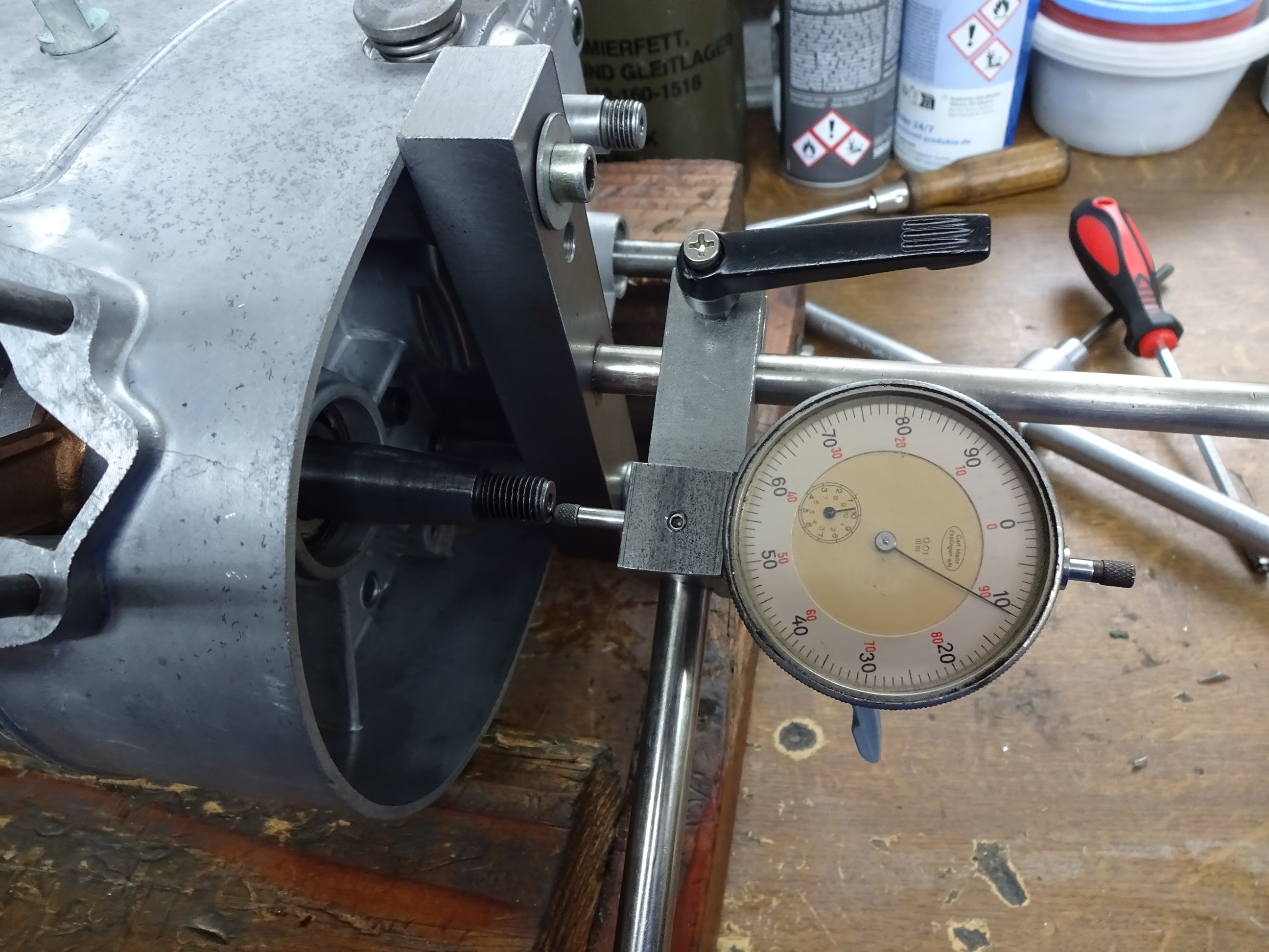

Kurbelwelle testweise eingebaut, Spiel gemessen und dann mit passenden Passscheiben versehen (musste 0,3mm ausgleichen)
DSC02092.jpeg [ 1.57 MiB | 4426-mal betrachtet ]
Jetzt schöne 0,1mm Spiel
DSC02093.jpeg [ 1.82 MiB | 4426-mal betrachtet ]

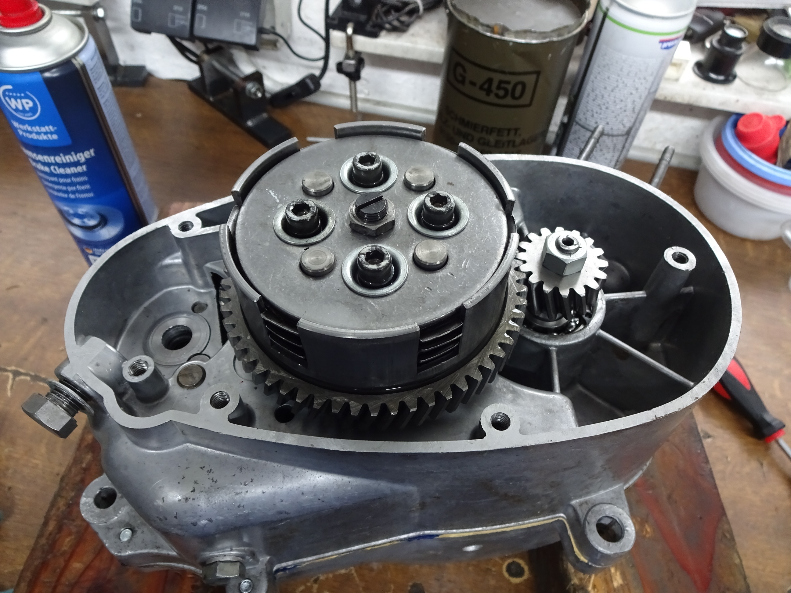

Nach dem Zusammenschrauben Block gedreht und Primärantrieb, sowie Kupplung komplettiert.
DSC02094.jpeg [ 1.91 MiB | 4426-mal betrachtet ]

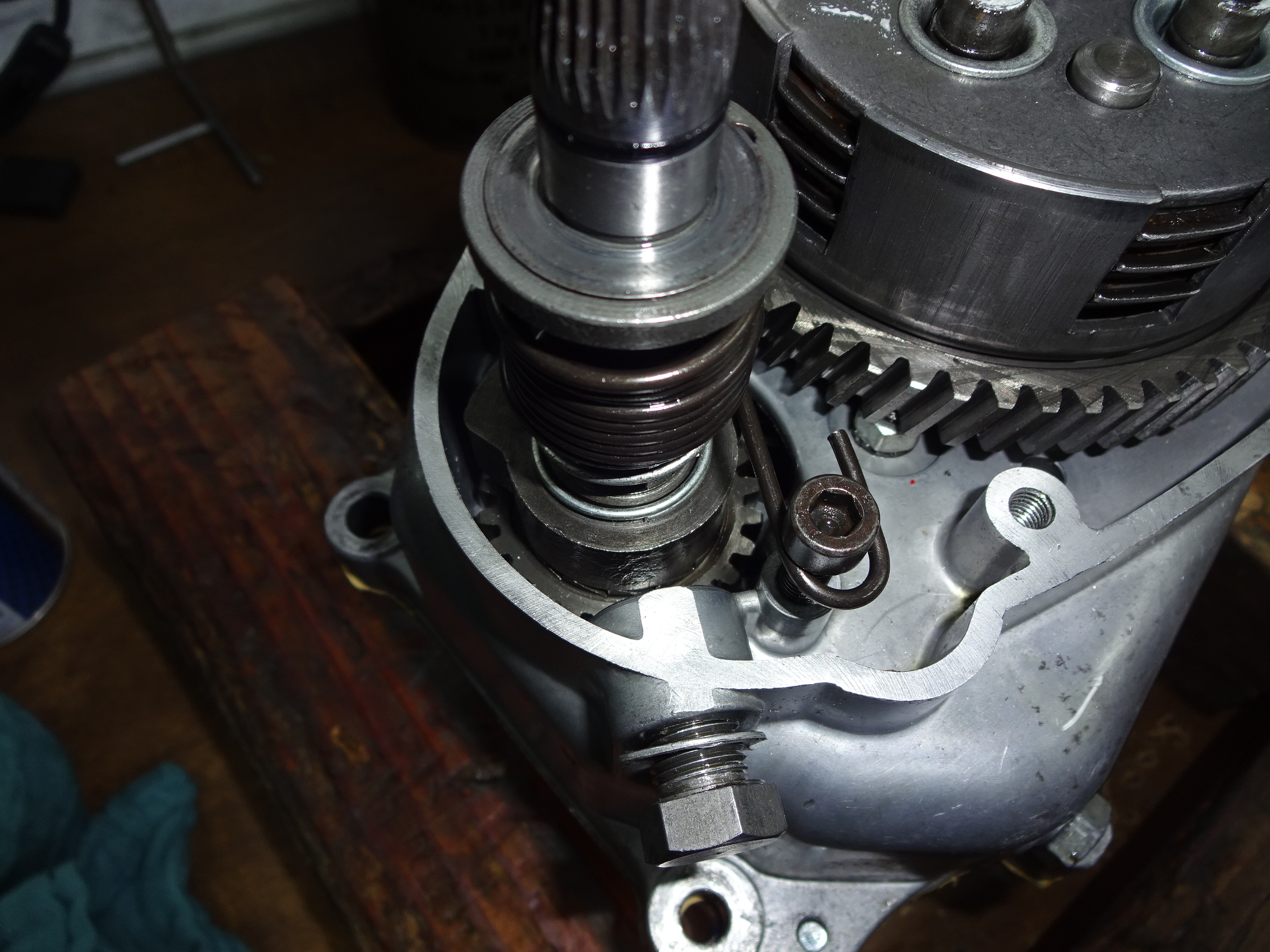

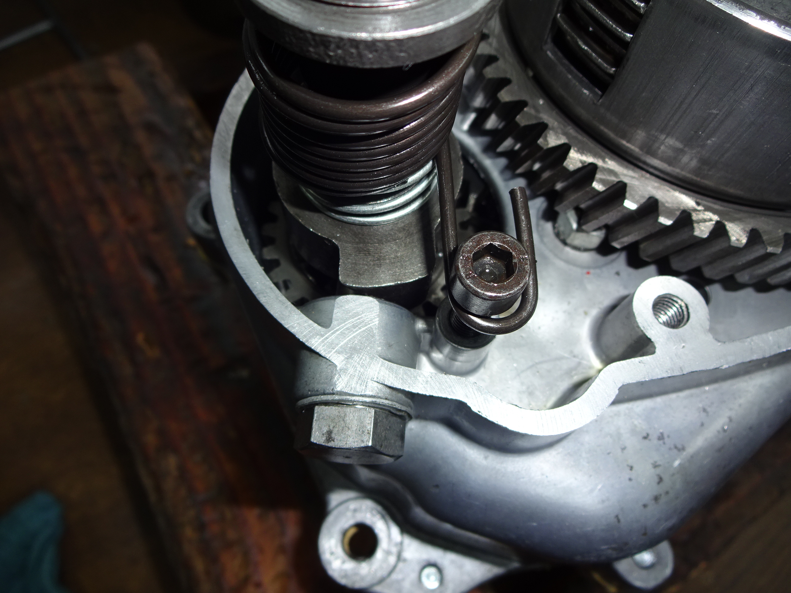

Jetzt ging es an den Kickstarter. Das ist bei Malanca so wie bei den alten Minarelli Motoren. Die Rückholfeder wird nicht im Deckel gehalten, sondern von einer M6 Schraube.
DSC02095.jpeg [ 1.94 MiB | 4426-mal betrachtet ]
Jetzt kann man ohne Deckel den Kickstarter vorspannen. Geht wie sonst auch, aber man kann sehen was sonst im Verborgenen passiert :mrgreen:
DSC02096.jpeg [ 1.81 MiB | 4426-mal betrachtet ]

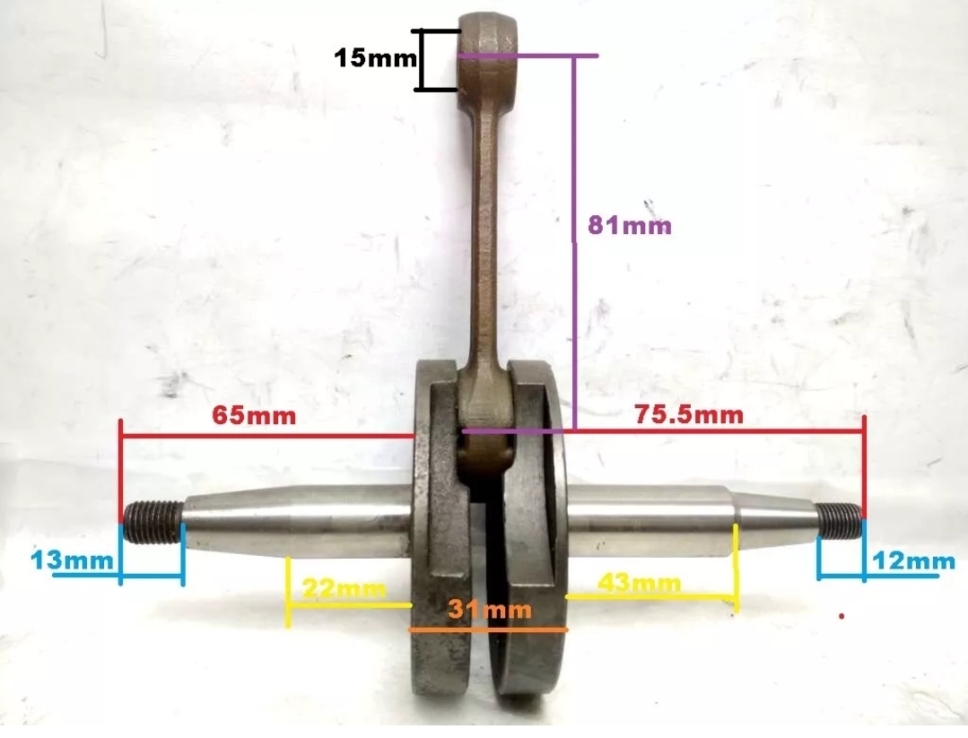

Auf bucht.it bietet jemand NOS Wellen an. Da ich ne kleine Malanca mit 5Gang Motor habe, denke ich an Kauf für die kommende Revision. Gibt aber wohl unterschiedliche Ausführungen. Der Motor von Dir ist identisch mit meinem...
Anbei die Maße des Verkäufers
Screenshot_20250420_205530_eBay.jpg [ 264.88 KiB | 4258-mal betrachtet ]

Die von dir gezeigte würde nicht in den bei mir liegenden Motor passen.
Die Welle für diesen Motor hat einen Wellenstumpf mit 15mm und den anderen mit 17mm.
Der auf dem Bild sieht aus als wären beide Wellendurchmesser gleich

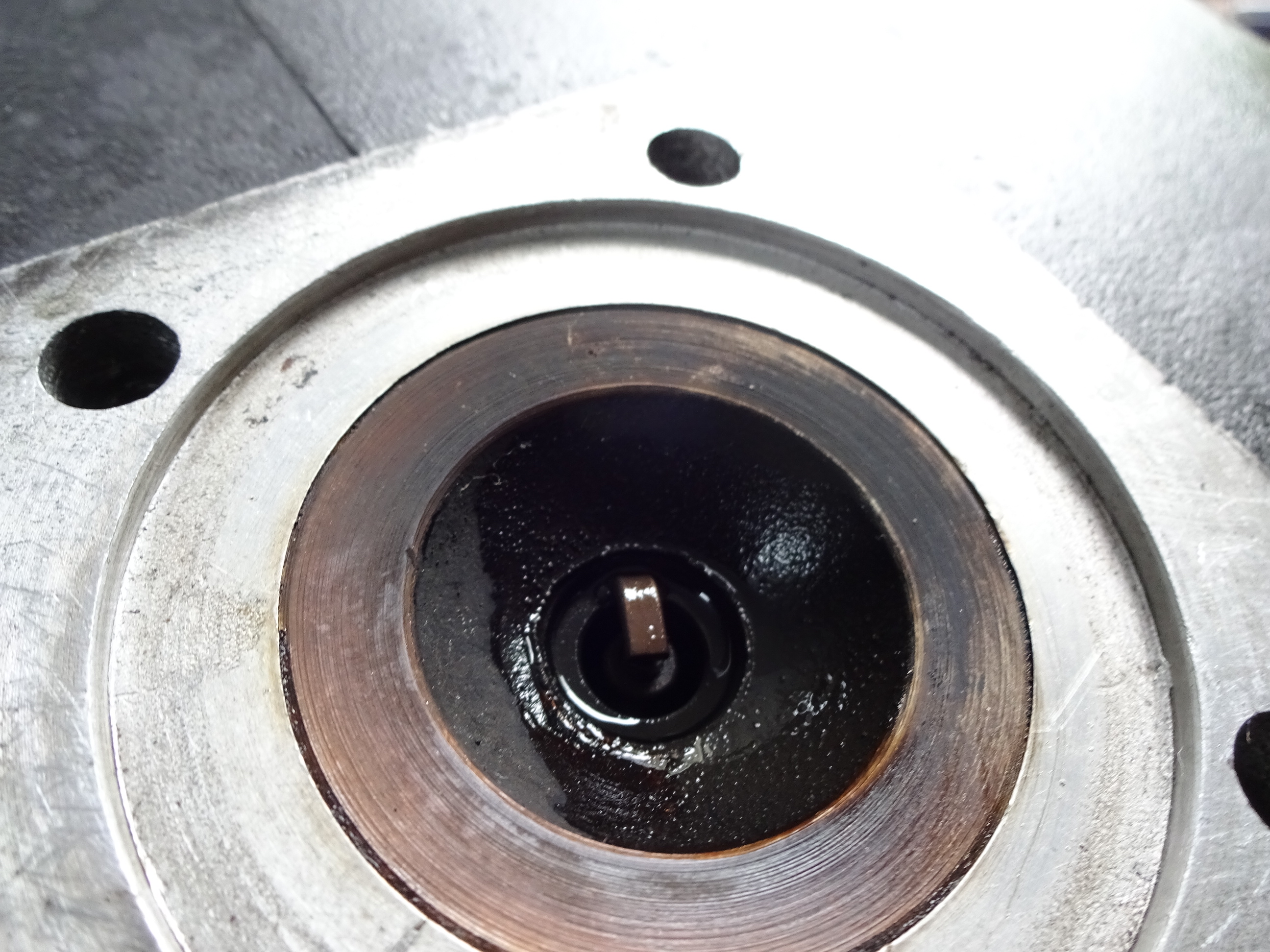

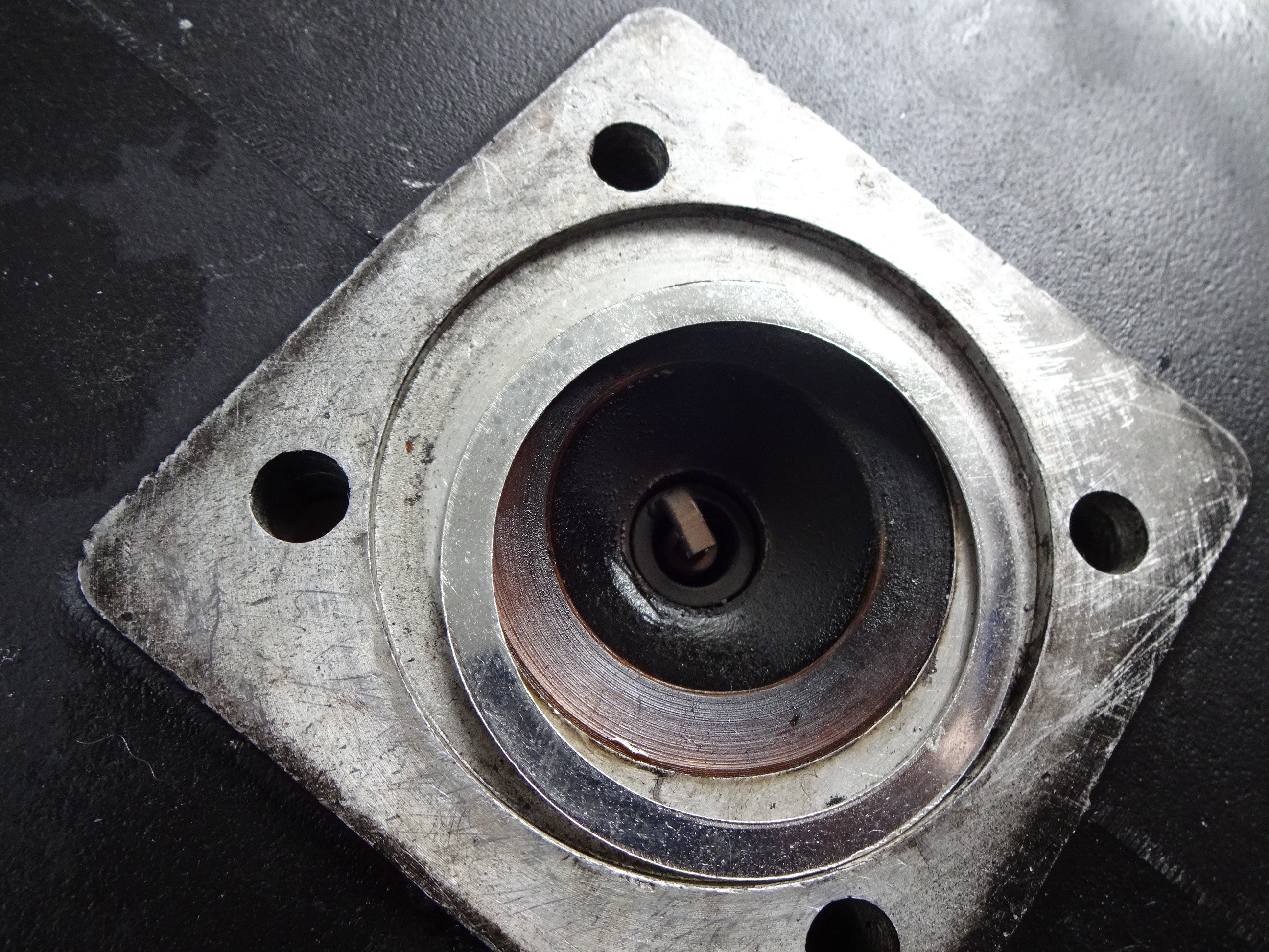

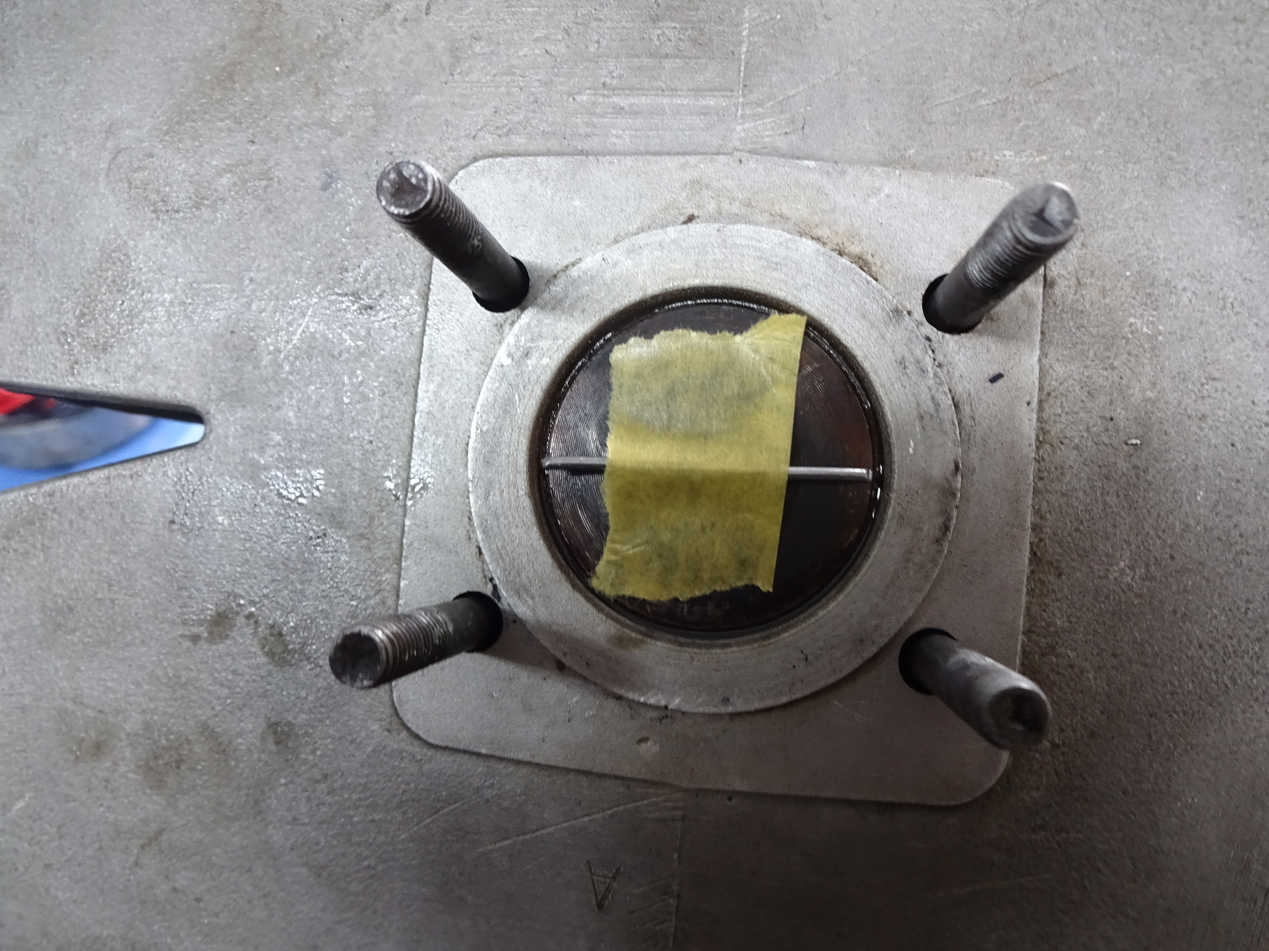

So Nadellager kam, eingebaut mit Kolben und den Zylinder drauf.
Mal die Quetschkante gemessen, sind 1,4mm. Schon recht hoch, aber es geht ja hier nicht um Höchstleistung :mrgreen:

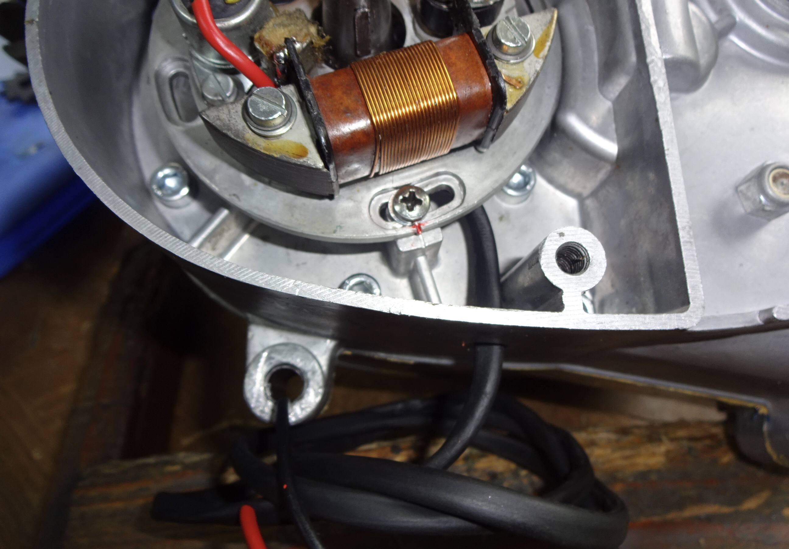

Die Lage der Kontaktzündung hatte ich vor dem Ausbau markiert und so auch wieder eingebaut. Mit Kontaktzündungen geb ich mich echt nicht mehr ab, hab ich schon mit 16 gehasst.
Ich hab lediglich neue Kabel angelötet, da sie Originalen wirklich schrecklich waren. Gleich noch nen neuen Schrumpfschlauch drüber gezogen.
DSC02105.jpeg [ 1.14 MiB | 3865-mal betrachtet ]

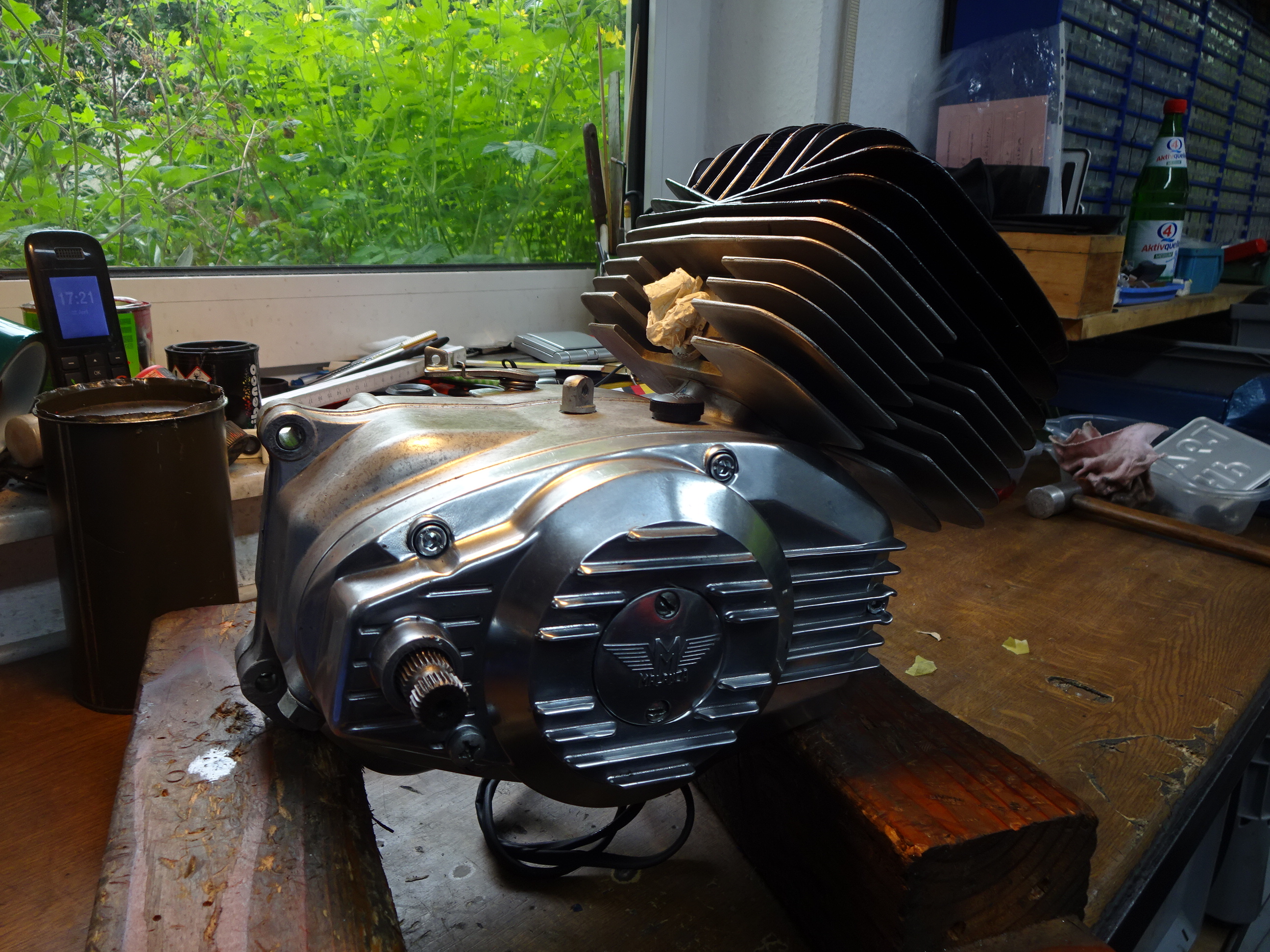

Jetzt ist der Patient auch wieder fertig
DSC02106.jpeg [ 2.46 MiB | 3865-mal betrachtet ]

So Motor wurde eingebaut und auch schalttechnisch für gut befunden :mrgreen: .
