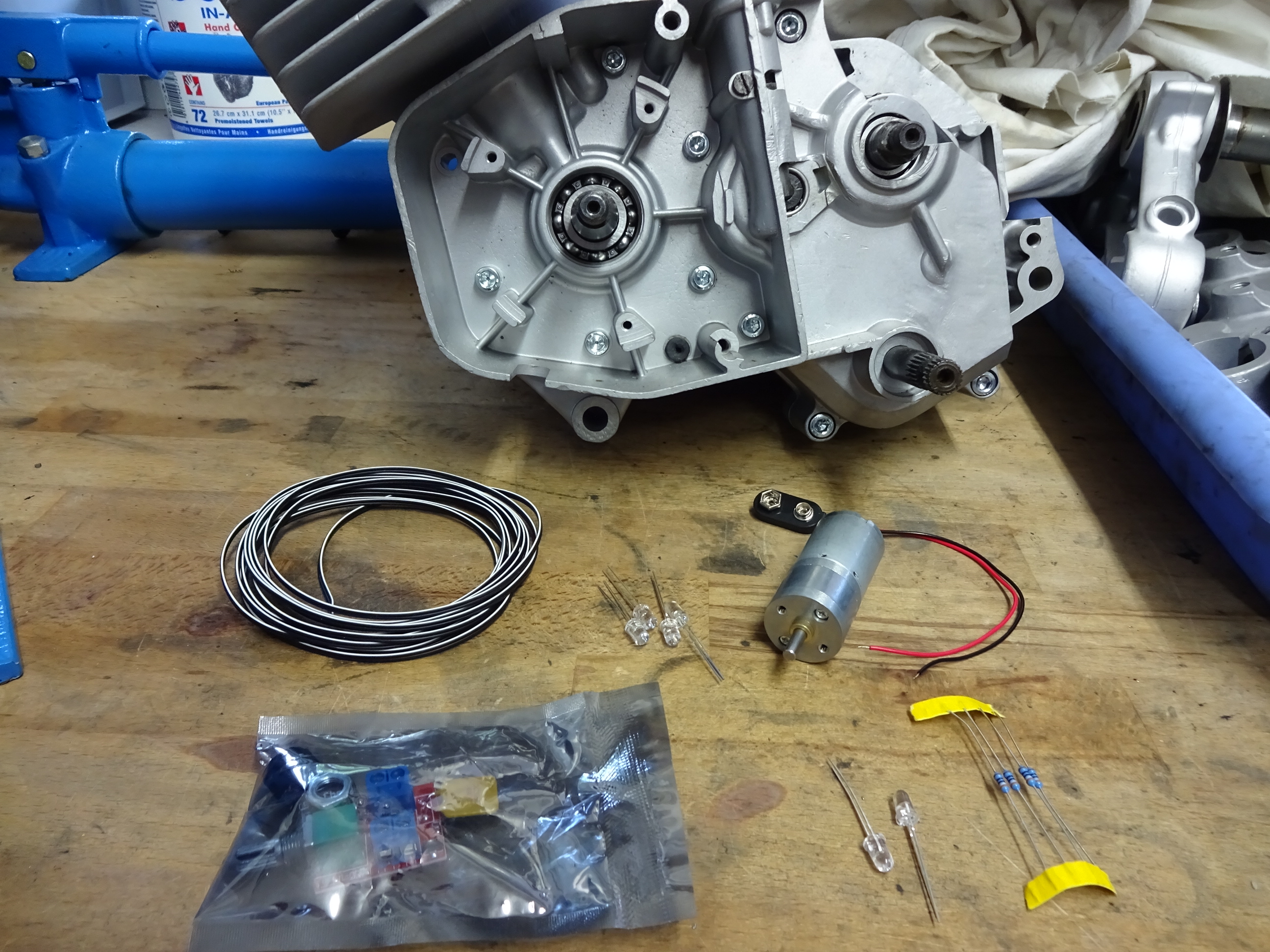

Da der Motor sich später ja von alleine bewegen soll, so dass man das schalten prima zeigen kann, hab ich schon mal ein paar Teile besorgt.
4704B33C-08CE-4244-90ED-06415D3E1371.jpeg [ 2.14 MiB | 9489-mal betrachtet ]
In der alten Heimat gibt es seit gefühlt hundert Jahr3n einen tollen Elektronikladen. Denen hab ich mein Projekt erklärt und schon kamen die Ideen und Teile von denen auf die Theke.
Es wird also eine 9Volt Blockbatterie genutzt und mittels Regler (mit Ein/Aus Funktion) wird der Motor gestartet. Dann kommen noch ein paar blaue LEDs in den Block und die Zündkerze soll gelb leuchten. Mal sehen, ob ich die mit dem einstellbaren Blinkrelais zu „zünden“ bekomme.

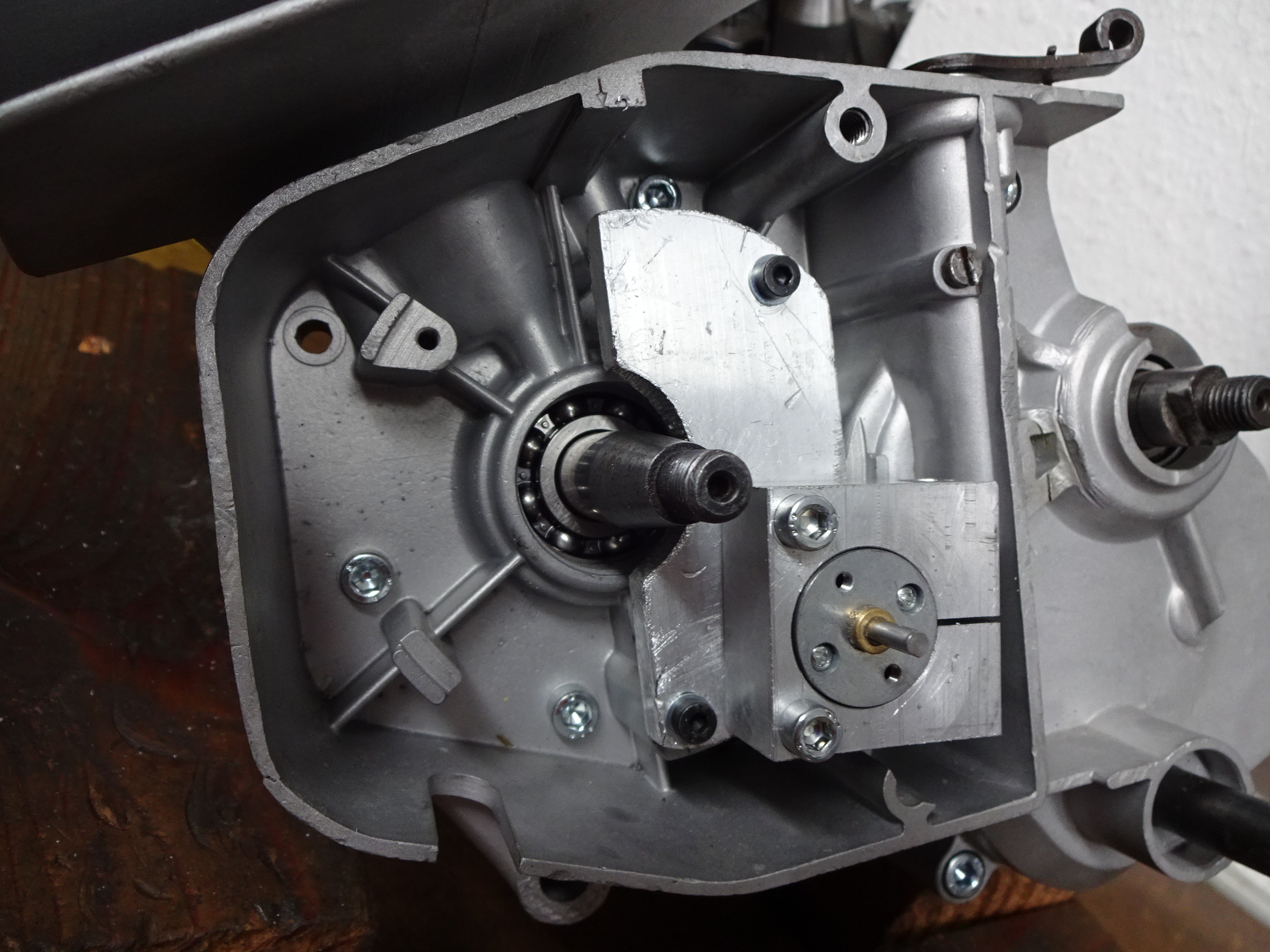

Also mal weiter am Schnittmotor gebastelt.
Der kleine Motor hat jetzt nen Halter bekommen, den ich optisch noch aufhübschen werde.
12202938-2329-43F8-A218-2488899D407E.jpeg [ 2.01 MiB | 8969-mal betrachtet ]

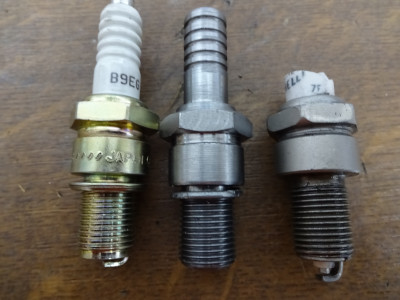

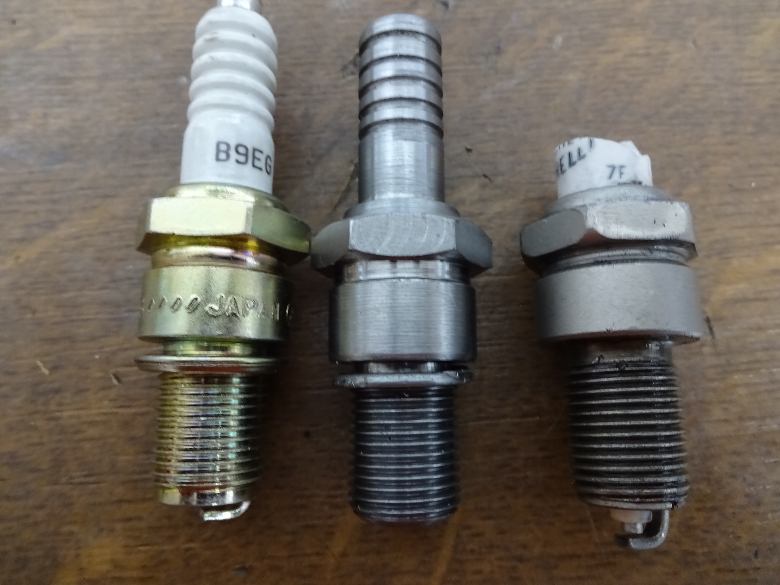

Damit auch ein optischer Zündfunken gezeigt werden kann, wollte ich ne kaputte Zündkerze durchbohren für Kabel und LED. Ging voll in die Hose, ein Bohrer verglüht und dann Kerze gebrochen.
So wurde das nichts und da ich manchmal schon was bekloppt bin, hab ich einfach nen Kerzen-Dummy aus Eisen der Restekiste gebastelt

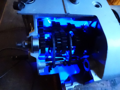

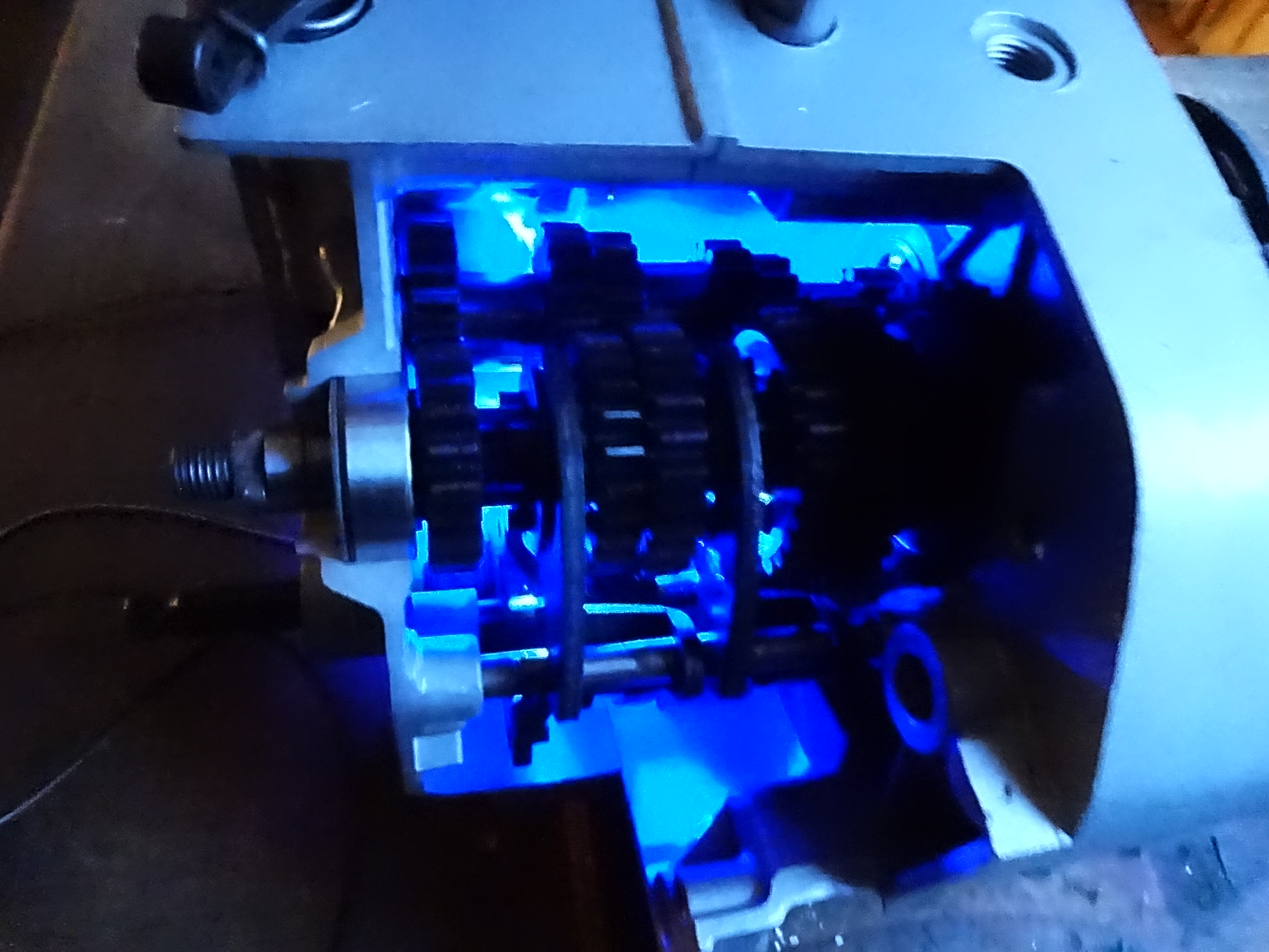

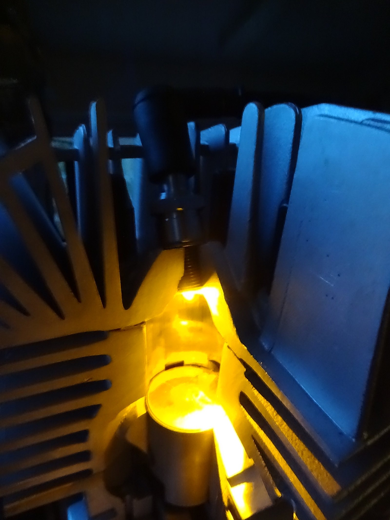

Nachdem wir heute Tom‘s Auspuff ausgebeult und ausgiebig gequatscht hatten, hab ich mich noch mal kurz an den Schnittmotor gesetzt.
Recht lange hatte es gebraucht, bis ich einen Zündkerzenstecker entkernt hatten, damit die Kabel durch konnten.
Dann alle LEDs mit Vorwiderständen versehen (da Parallelschaltung) und mal passende Löcher ins Gehäuse.
Sieht schon mal Puffmäßig aus, auch wenn der Motor sich noch nicht dreht und die Zündkerze noch nicht blinkt.
