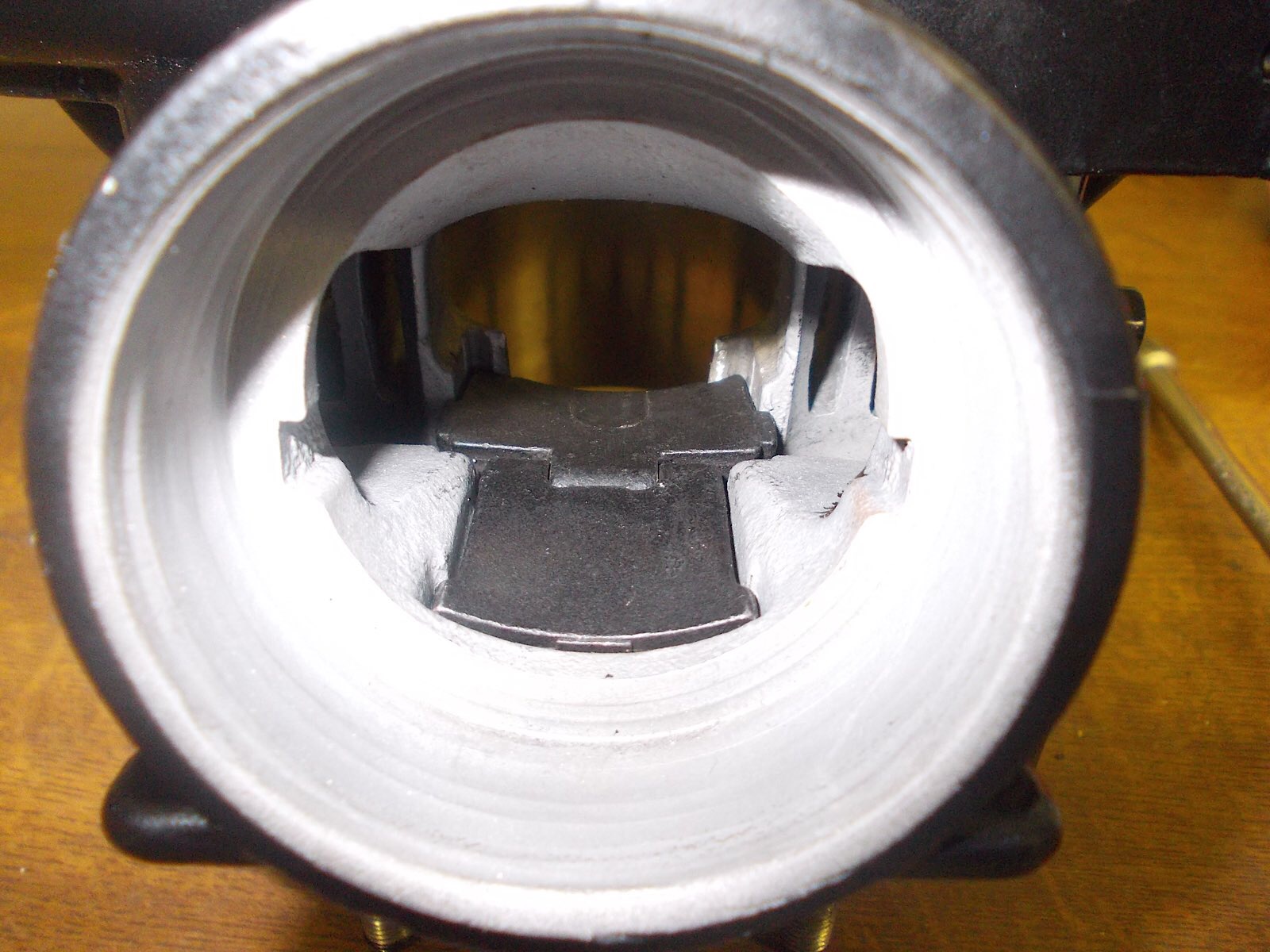

Ist die Auslasssteuerung erstmal im Zylinder kann man sich die Veränderung des Auslassquerschnitts mal in ruhe ansehen.
ganz zu
ganz auf
Außerdem kann man sich mal ansehen wie klein der Abstand von Oberkante Schieber zu Zylinderwand ist, wenn man das sieht ist es kein Wunder das hier mit ausgeschlagenen Schiebern ein kaptialer Motorschaden schnell passiert sein kann.

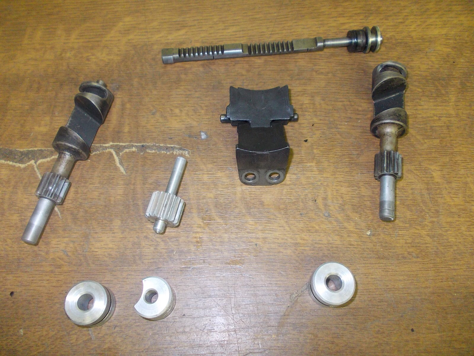

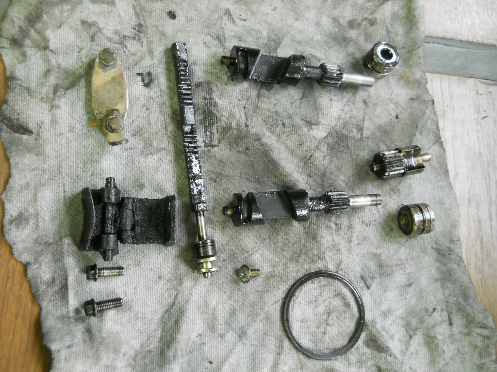

Ja beim KIPS gibt es einen Schieber und zwei Walzen

@Kalle Wie funktioniert denn der mittlere Schieber bei dem Kips System?

Die Drehzahl abhängige Fliehkraftverstellung bewegt (über Hebel) die Zahnstange. Auf der laufen die beiden Zahnräder der Walzen. Eins mittels eines Zwischenrad, damit die Walzen gegengesetzt sich drehen.
Am anderen Ende der Walzen sieht man ein Nut, diese hat eine schräge Rampe. In genau dieser kommen die Stege des Schiebers.
