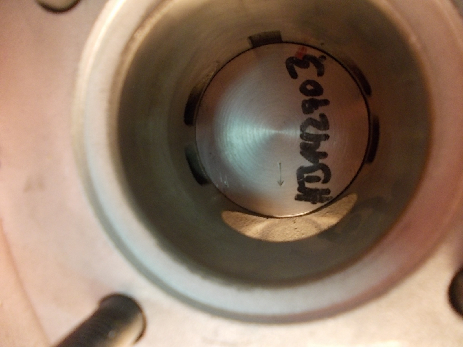

Hatte noch nen fertigen 50ccm Block rumliegen, also mal den Kolben dran und Zylinder (erst mal ohne Ring) drauf.
:o Was ist das denn? Da werden die Einlasskanäle nicht frei gemacht und der Kolben steht oben raus!

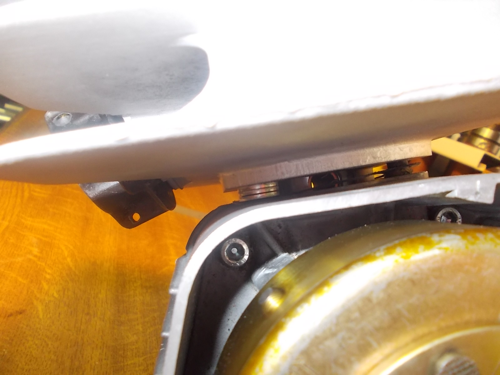

Falsche Kurbelwelle mit 44er Hub, statt 42er genommen? Ne ist ne passende 42er Welle, aber der Zylinder braucht nen 4,5mm Spacer. Mit entsprechend unterlegten Scheiben passt es prima.
Dateikommentar: Hilfs-Spacer :-)
474302DE-2D72-4B97-A5F0-542E923F9564.jpeg [ 529.26 KiB | 28744-mal betrachtet ]
Dateikommentar: Kanäle schon frei
FB69C1B7-DFF9-4634-BB9D-92DD0C5E6CF8.jpeg [ 507.17 KiB | 28744-mal betrachtet ]
Also Spacer besorgen.

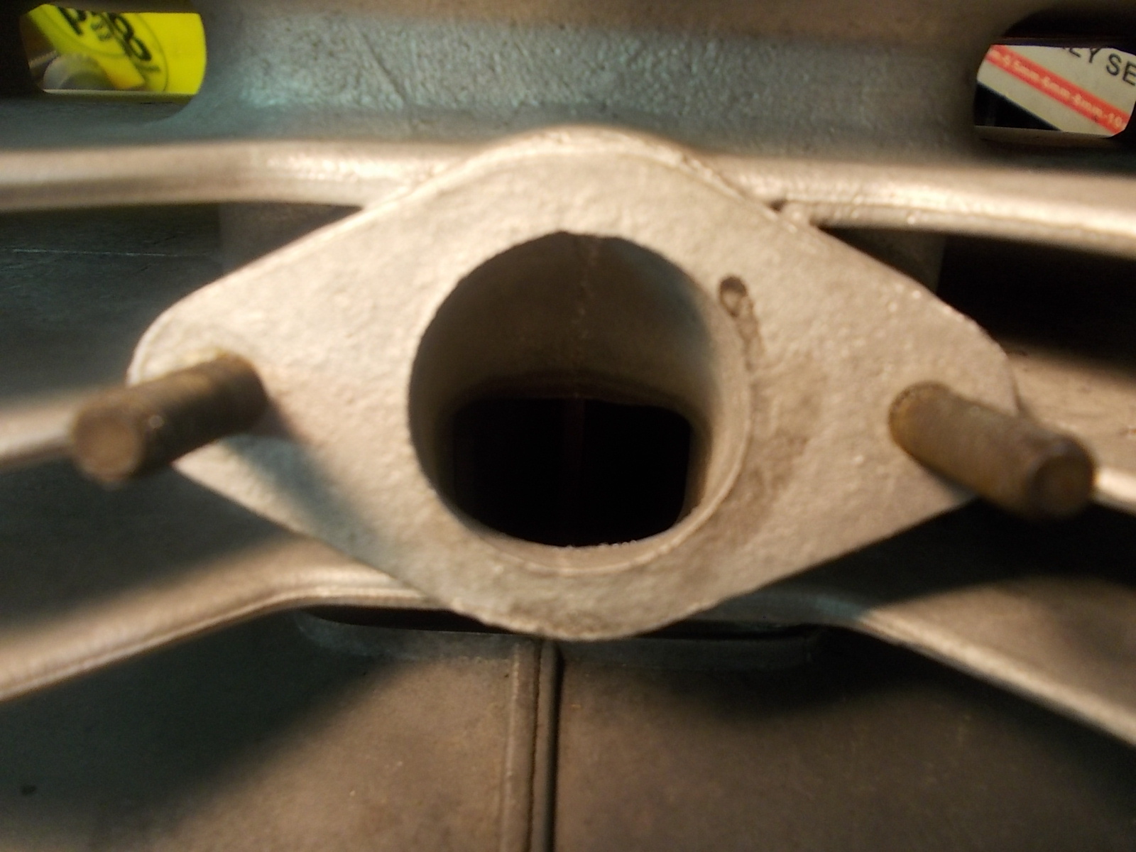

Dann geschaut was man einlassseitig so an Stutzen hat. Da ist ein ganz schönes Loch im Zylinder
Dateikommentar: Riesiger Einlass
DC42ACD1-B4C0-4596-9FC4-A90A78CC03CC.jpeg [ 509.62 KiB | 28744-mal betrachtet ]

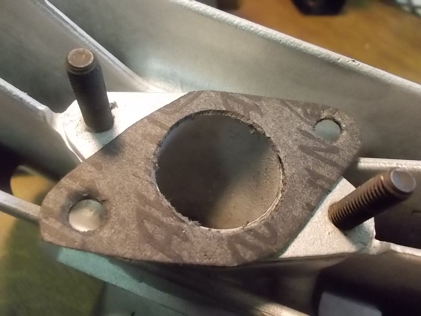

Ok einen passenden für nen 20er VHBZ Vergaser im Fundus gehabt. Sollte für den ersten Test reichen, muss sonst nen Stutzen für größere Vergaser erst anfertigen. So musste ich nur schnell ne Dichtung schnitzen.
Dateikommentar: Muss noch versäubert werden
75057A23-0FC5-4F44-B5CF-976B16D27A27.jpeg [ 473.55 KiB | 28744-mal betrachtet ]

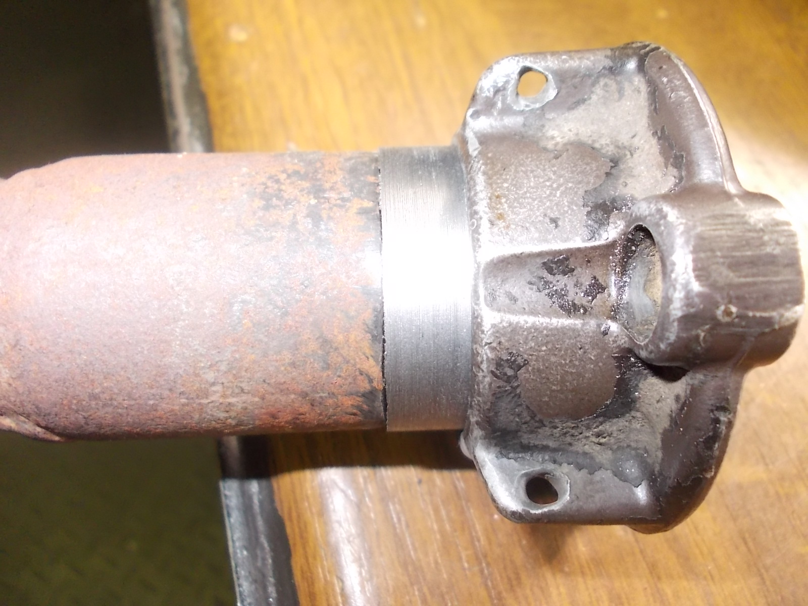

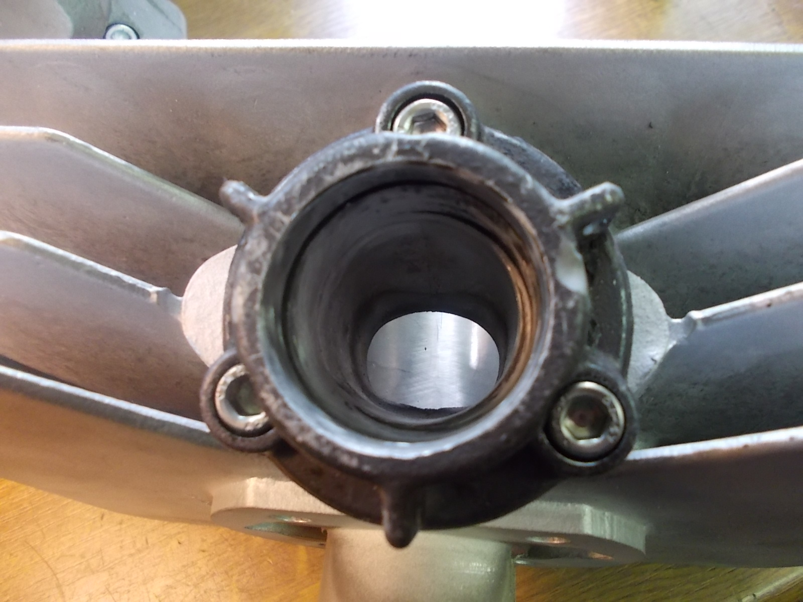

Auslassseitig musste ich einen Stutzen eines Minarelli minimal anpassen, das er sich befestigen lies. Nur war der einerseits leicht mittig versetzt und dann noch viel zu klein für den doch recht großen Auslass.
Mit nem Dremel den Stutzen passend zu Auslass gemacht. Man sieht links musste ich ca. 5mm mehr wegnehmen damit es passt.
Dateikommentar: Übergänge angepasst
073D32E2-B5C1-42D2-9FEE-BDED4CD59944.jpeg [ 486.42 KiB | 28744-mal betrachtet ]

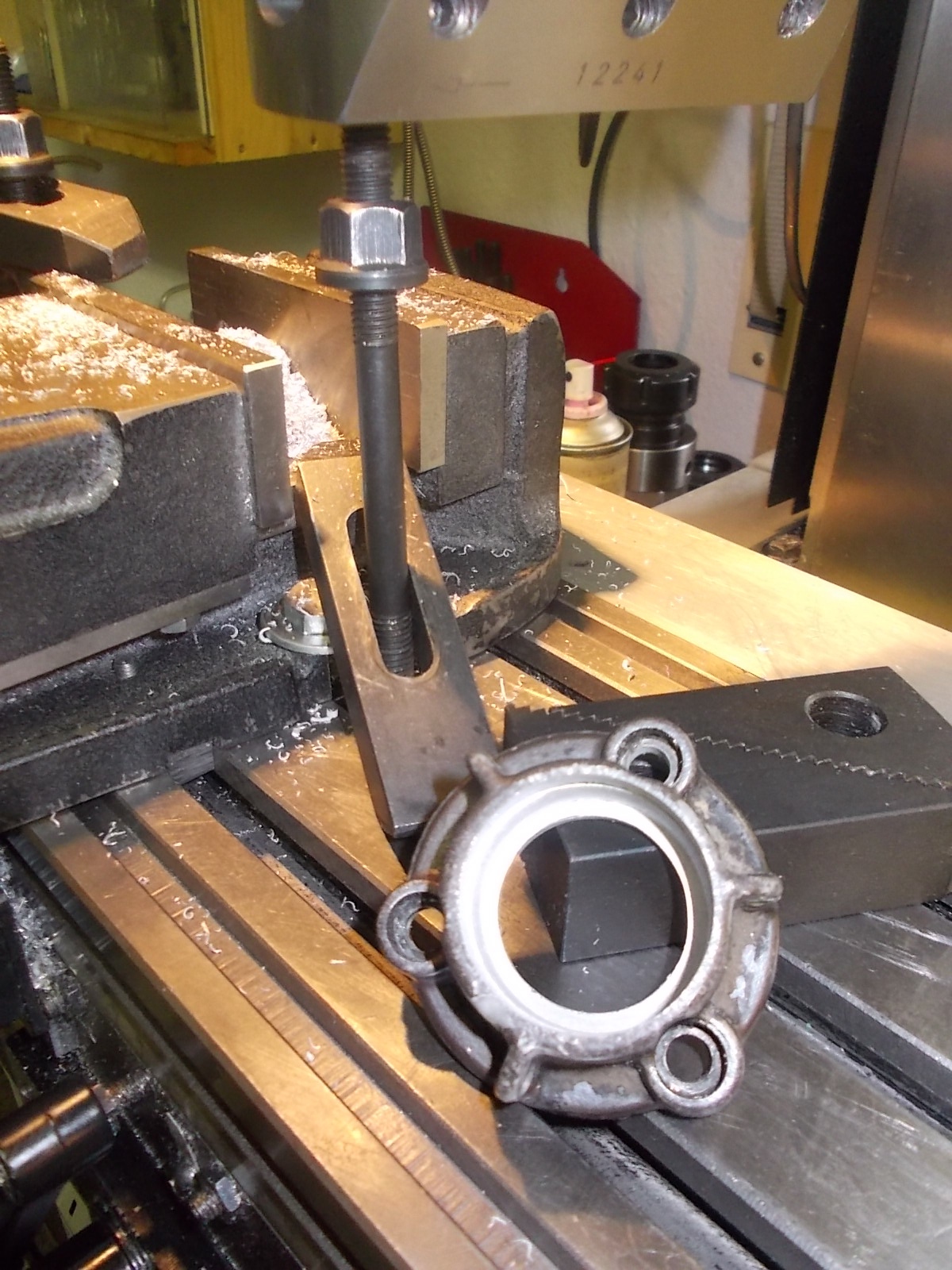

Jetzt muss alles nachher ja sauber dicht schließen, daher gleiche Aktion wie an der Aprilia ist angesagt.
Erst mal großzügig sauber rund gedreht und nen sauberen unteren Anschlag hergestellt. Dann noch in der selben Aufspannung gleich eine neue Nut für den Dichtgummi rein.
Dateikommentar: Stutzen bearbeitet
0E2F4C54-6917-402B-B414-F9C5F8FD21E7.jpeg [ 541.57 KiB | 28744-mal betrachtet ]

Ne ne 39er Welle hilft hier nicht, der Zylinder braucht den 42er Hub. Denn hat der Motor ja auch, aber der Zylinder muss höher, dann stimmen die Kanäle.
Das Verbindungsstück zwischen Auslassstutzen und Krümmer ist auch fertig.

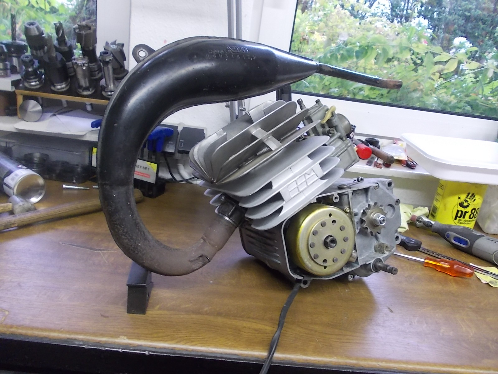

B9394F3B-F4C4-4CE1-81C6-B52955435BEF.jpeg [ 511.5 KiB | 28689-mal betrachtet ]
Grob zusammengesteckt sieht alles dann so aus
5316AD04-BBA3-4492-9A54-399808E0C000.jpeg [ 491.18 KiB | 28689-mal betrachtet ]
Fehlen jetzt nur noch der O-Ring für den Stutzen, der Spacer und ne passende Kopfdichtung, dann kann der Motor fertiggestellt werden.

...so ein schöner Original Auspuff, für einen Testmotor... :o
BeitragVerfasst: 25. Sep 2019 11:41
Beiträge: 6350
Ja genau, denn der Krümmer ist meiner Ansicht nach der Beste von der Leistungsentfaltung.
Und Gott sei Dank ist das ja auch nicht der einzige dieser Krümmer....Nein ich verkaufe keinen :twisted:
Denke aber daran wenn du den Zylinder mit einer Zwischenplatte anhebst, mußt du auch für mehr Kurbelgehäusevordruck sorgen da das Kurbelgehäuse theoretisch ja größer wird ! :idea:

Den Auspuff hatte mir der Petr Beer besorgt.
