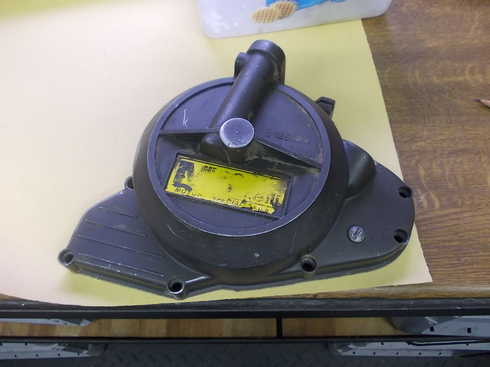

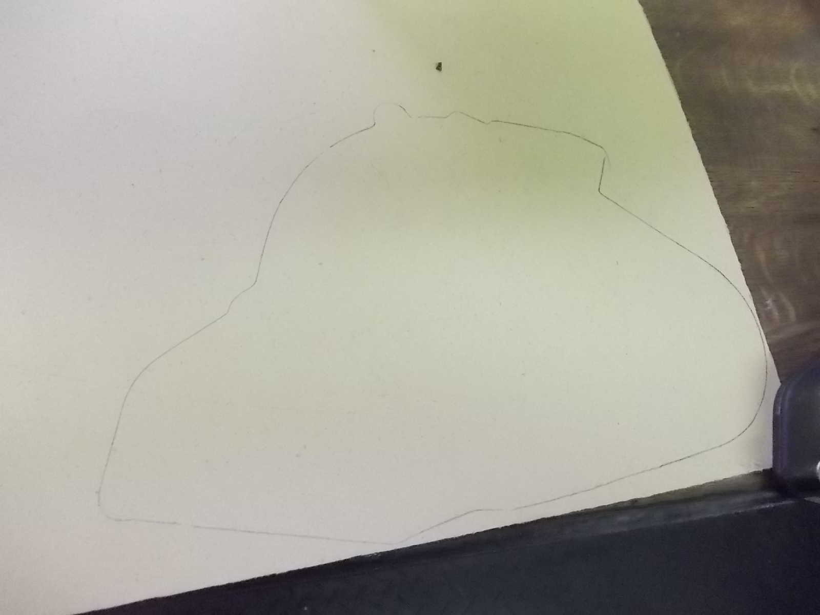

Also erst mal den Seitendeckel aufgelegt und die Aussenkontur auf das Material übertragen. Mit nem passenden Rundmaterial werden die Bohrungen durch leichte Hammerschläge ebenfalls übertragen und später mit einem passenden Locheisen ausgestanzt. Jetzt wird die Aussenkontur grob mit der Schere ausgeschnitten.

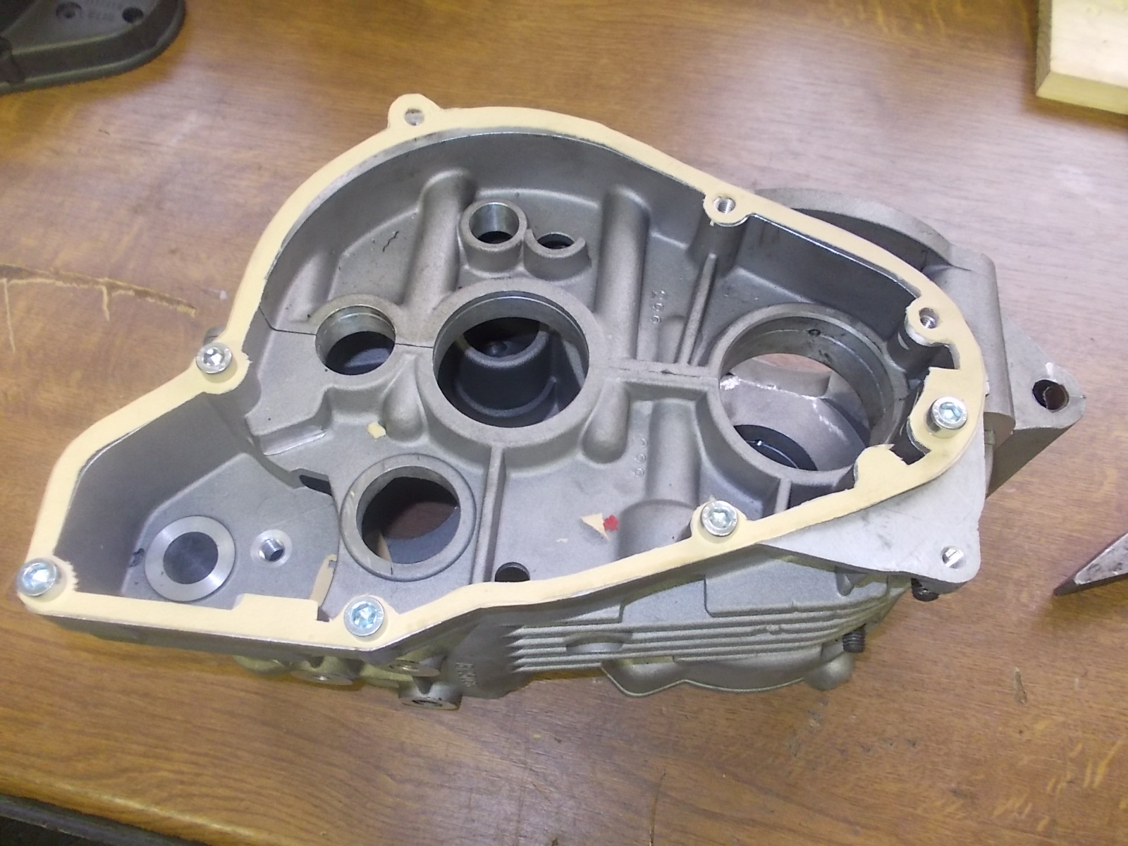

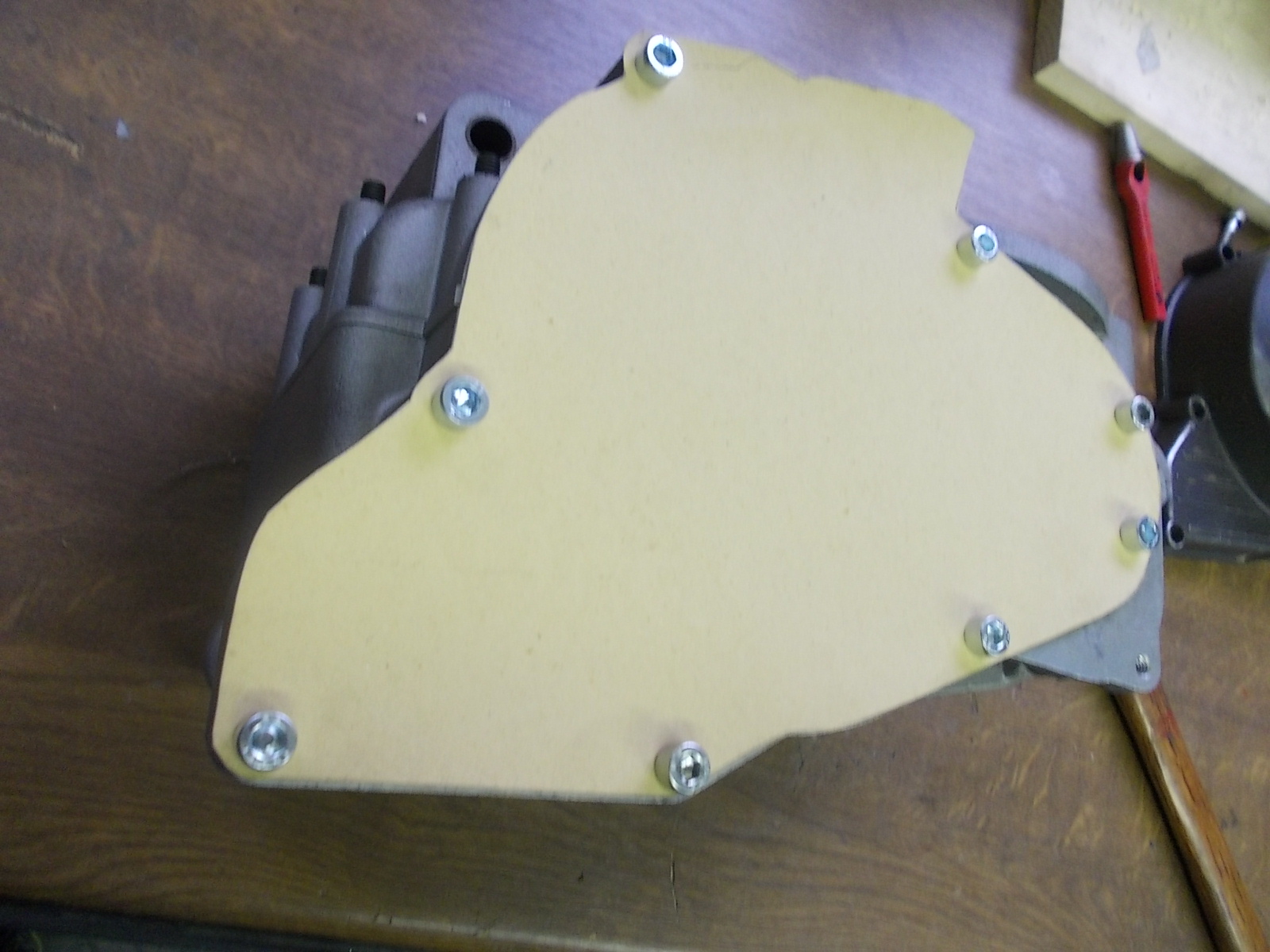

Nach dem Ausstanzen wird die Dichtung auf dem Gehäuse mittels kurzen Schrauben befestigt.
135BD80D-A0E9-4087-A698-BFDD8118044E.jpeg [ 511.96 KiB | 20081-mal betrachtet ]
Jetzt wird erst die Aussenkontur sauber mit dem Messer erstellt. Beim Grobausschneiden der Innenkontur, versuche ich immer möglichst viel Material zu „retten“. Damit kann man noch prima kleinere Dichtungen erstellen.
5DD32B28-671B-4EA8-9B5B-166F1C0A89EF.jpeg [ 489.44 KiB | 20081-mal betrachtet ]
Nach dem sauberen Innenausschneiden sieht die fertige Dichtung so aus.
