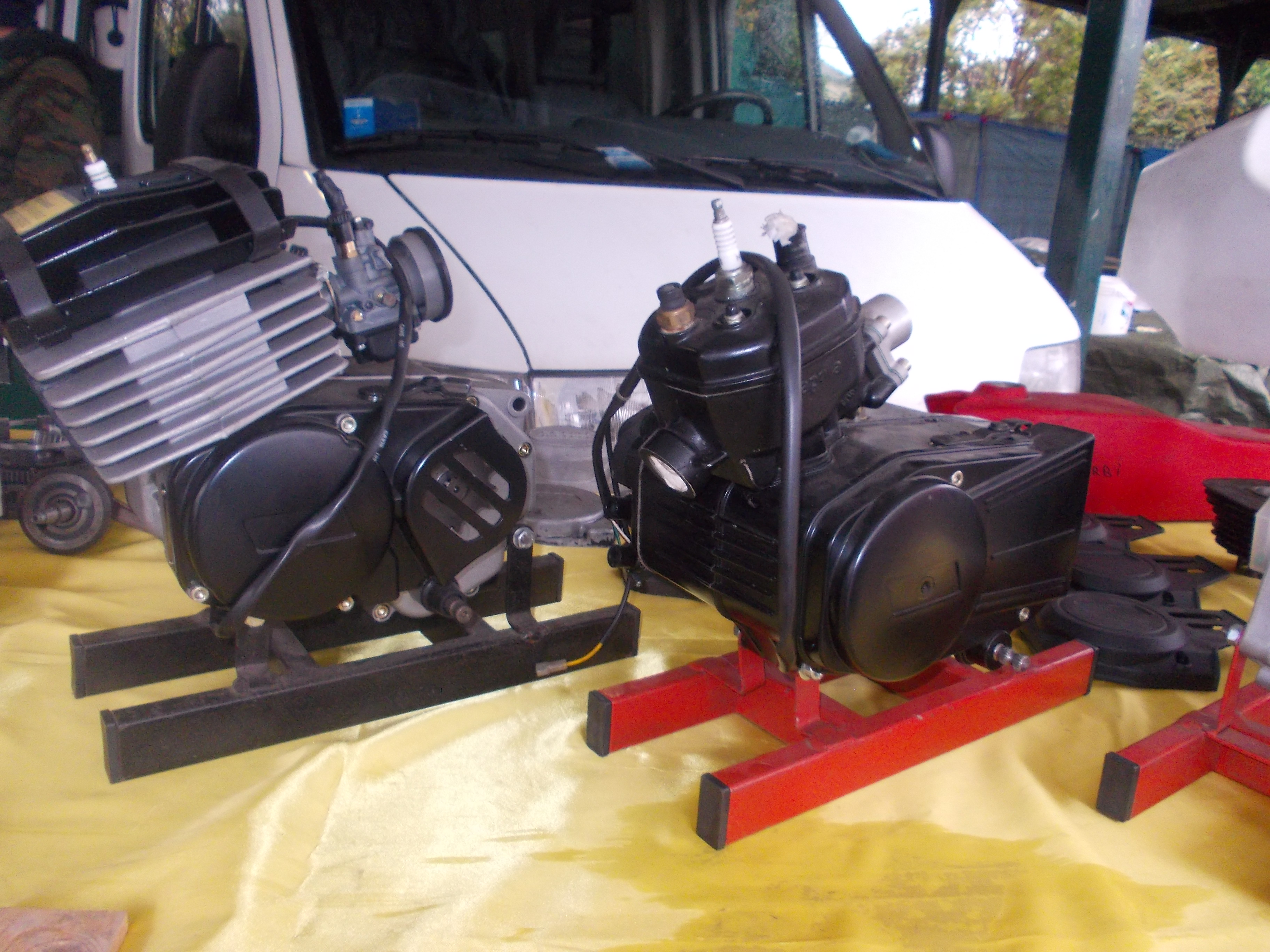

Machbar ist alles, wenn Zeit und Geld keine Rolle spielt. Aber es gibt immer noch nagelneue Gehäuse, selbst K6 schon gesehen für 500/600 Euro.
Dateikommentar: K6 neu ganz links im Bild
B67DBE18-5C0C-4985-9E5E-DEFFA3394D76.jpeg [ 2.26 MiB | 22057-mal betrachtet ]
In Novegro komplett neuen K6 für 2.500 Euro. Denke mal nicht das du für das Geld nen CNC gefrästes Gehäuse bekommst.
