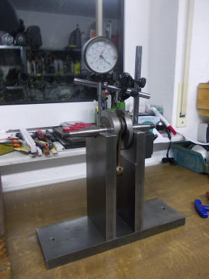

Genügend Zeit und eine gefüllte Restekiste, also losgelegt. Einiges Fräsen und Bohren später war dann der „Ständer“ fertig. Hab den gleich was größer dimensioniert, so kann ich später die Wände noch versetzen, um auch größere Kurbelwellen auflegen zu können.
4E1174B5-D32F-46F6-A3C8-5A70D44207CA.jpeg [ 445.23 KiB | 20507-mal betrachtet ]
Gleich mal geschaut wie rund denn fertig gemachte Wellen von meinem Motorenbetrieb Gölz in Heppenheim laufen.
:o Hammer die Messuhr zuckt nur minimal, das nicht nur bei einer sondern bei allen von denen gemachten Wellen, Wahnsinn ::-

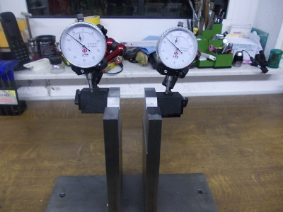

So jetzt gibt es zwei Messuhren mit Stativ, kann ich zur Not auch gut woanders brauchen.

So gehört sich das!
