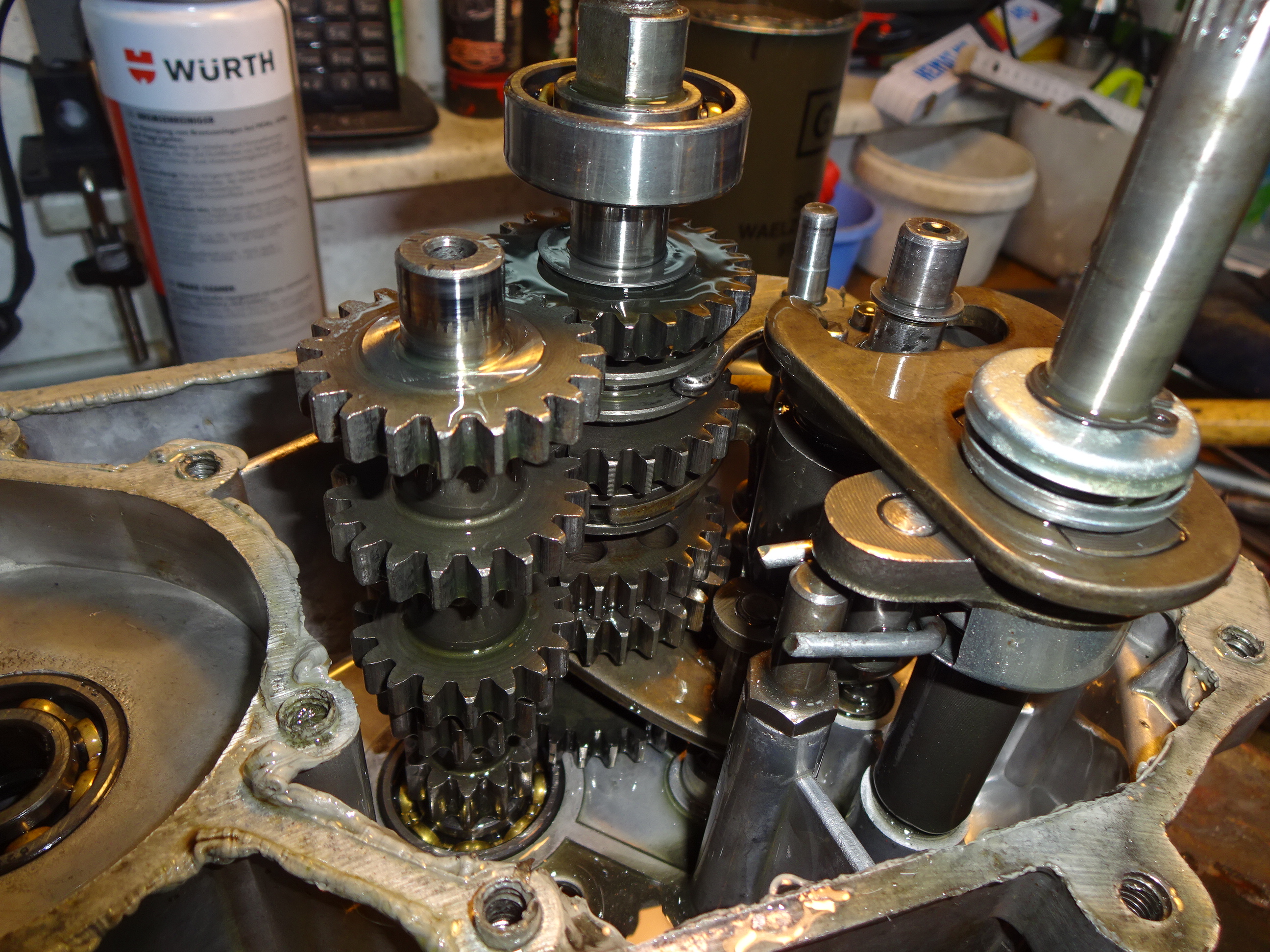

Hier noch ein paar Bilder vom zerlegten Motor.
DSC02021.jpeg [ 2.66 MiB | 39056-mal betrachtet ]
DSC02023.jpeg [ 2.61 MiB | 39056-mal betrachtet ]
DSC02025.jpeg [ 2.41 MiB | 39056-mal betrachtet ]
Lager und Siris sind Standardware wie bei Minarelli und hab ich immer auf Vorrat hier liegen.

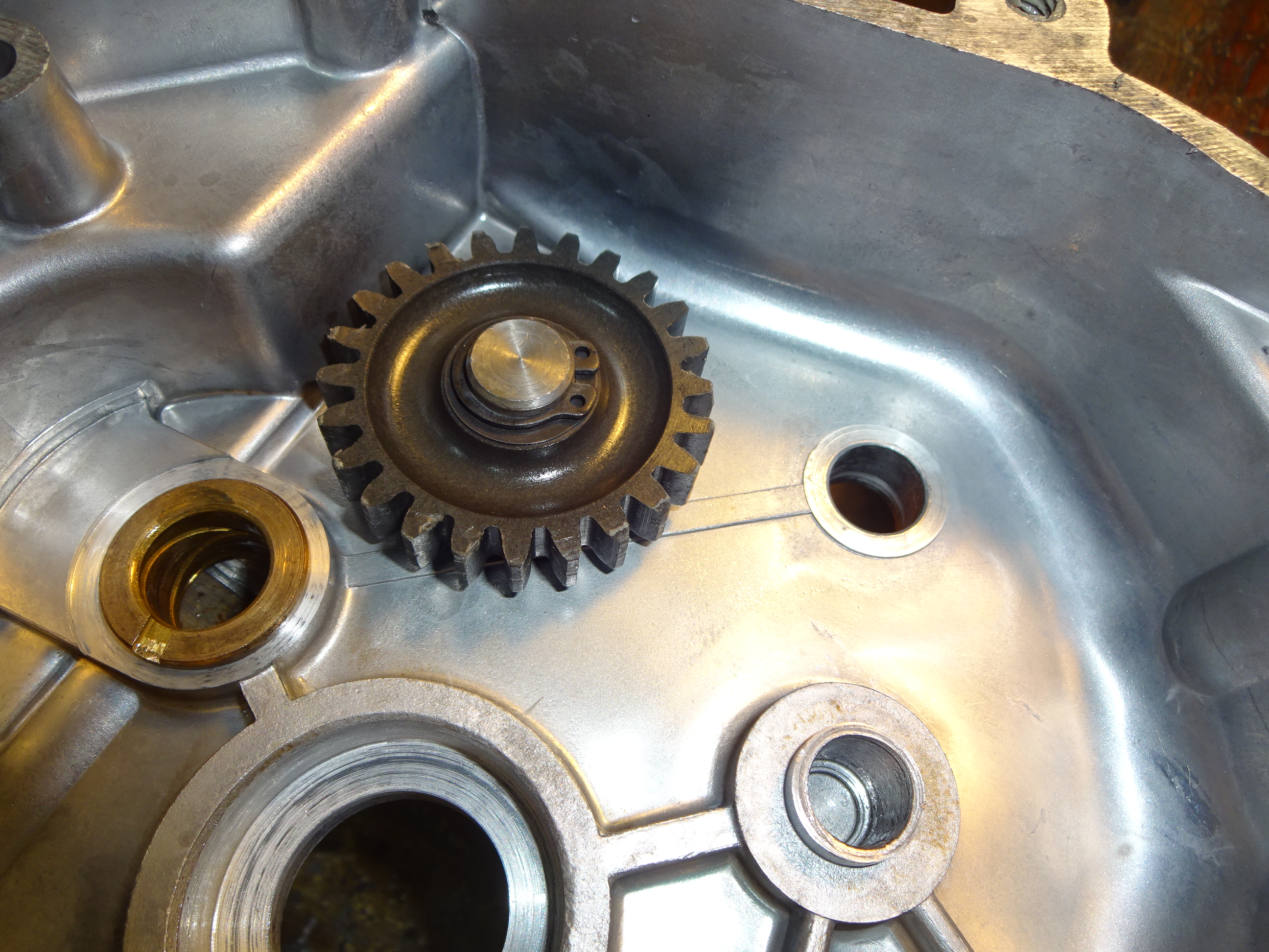

Wozu jedoch dieses Zahnrad im Gehäuse sein soll, hab ich noch nicht verstanden! Jemand ne Idee?

Ersatz-Zahnrad 1. Gang... :mrgreen:
 Betreff des Beitrags: Re: 50er Malanca Motor überholen
BeitragVerfasst: 10. Jan 2025 15:02
Beiträge: 6350

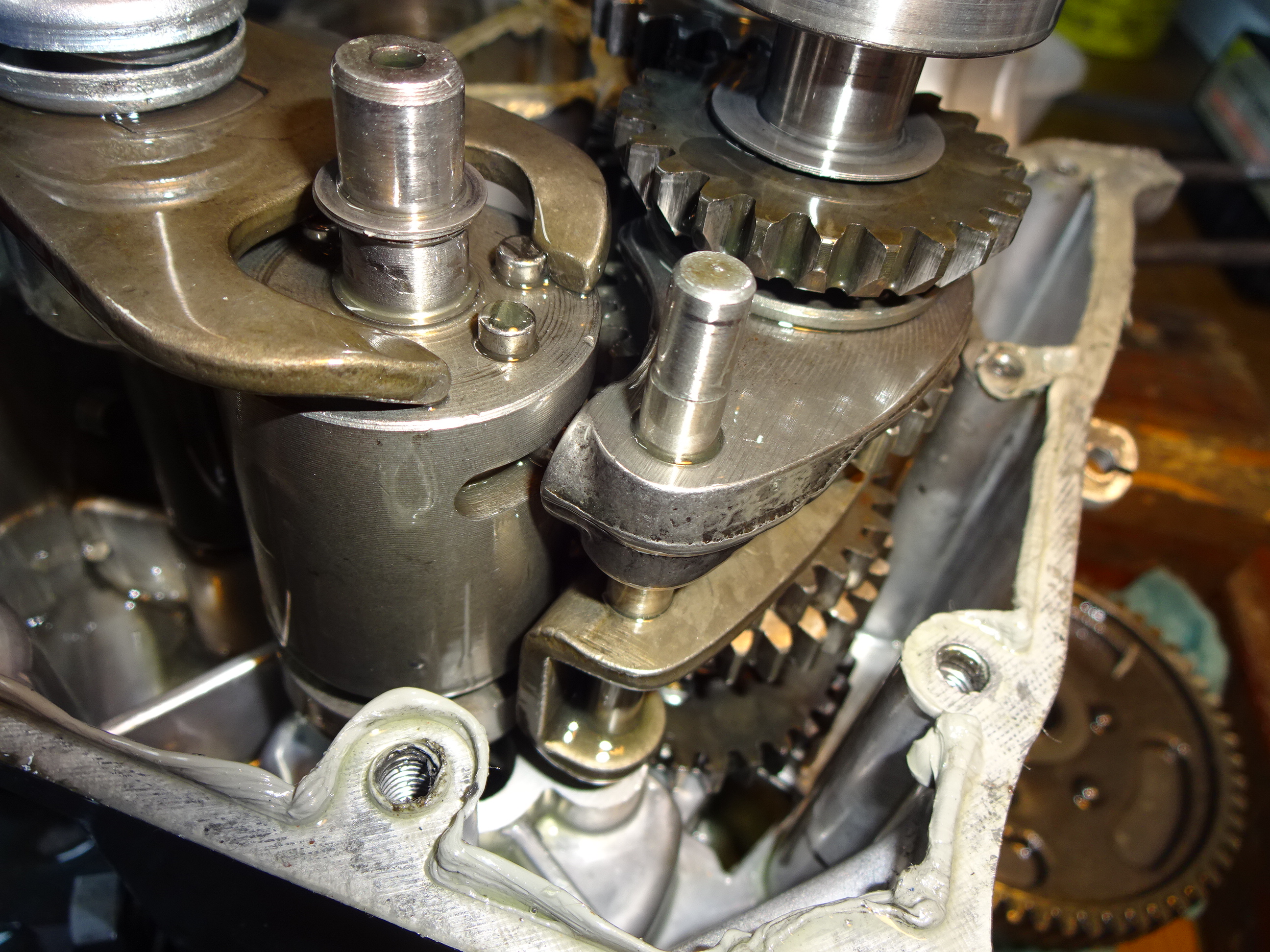

Also wenn, dann 5. Gang. Greift ja in das große Zahnrad der Eingangswelle.
Von Aussen gibt es da ne M6er Mutter, welche die Achse hält.
Muss ich mal ein Bild von machen.
Also mal schnell wechseln ist da nicht :mrgreen:

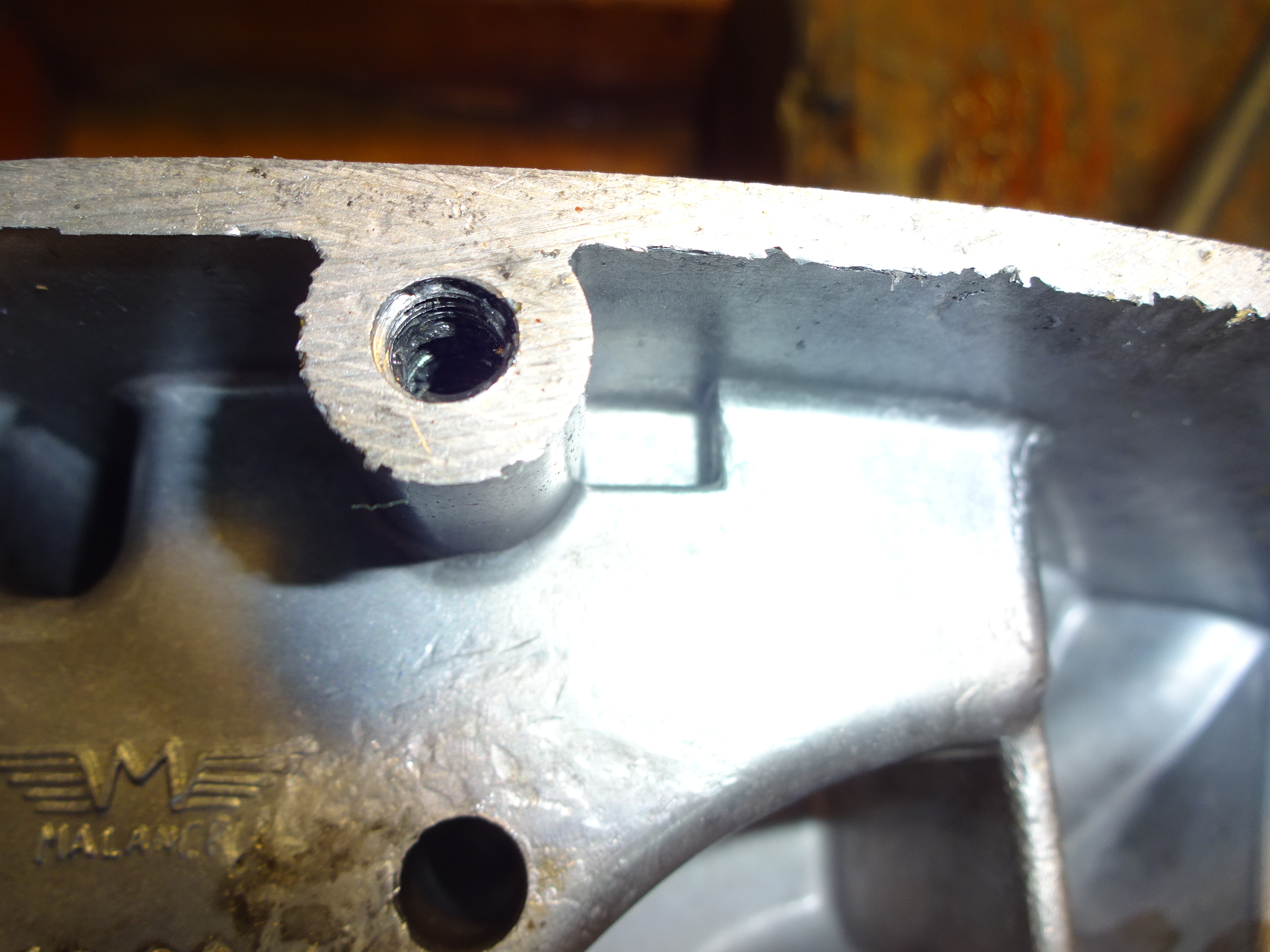

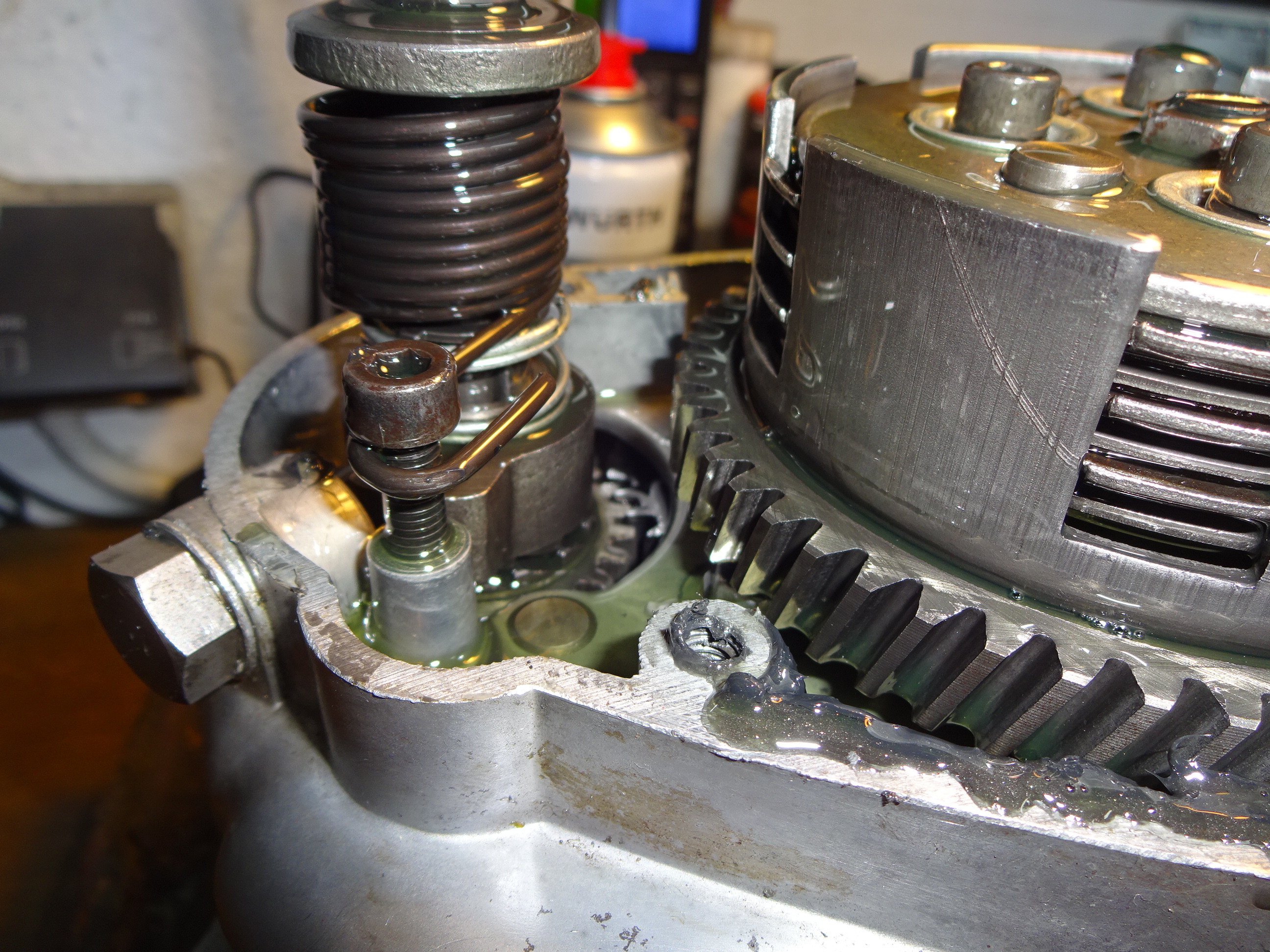

Heute durften die Gehäusehälften im Ultraschall baden und ich hab alle Gewinde nachgeschnitten.
Hier noch mal Bilder von dem Kunststoff Zahnrad und der Halteschraube.
DSC02031.jpeg [ 2.77 MiB | 38976-mal betrachtet ]
DSC02032.jpeg [ 2.63 MiB | 38976-mal betrachtet ]

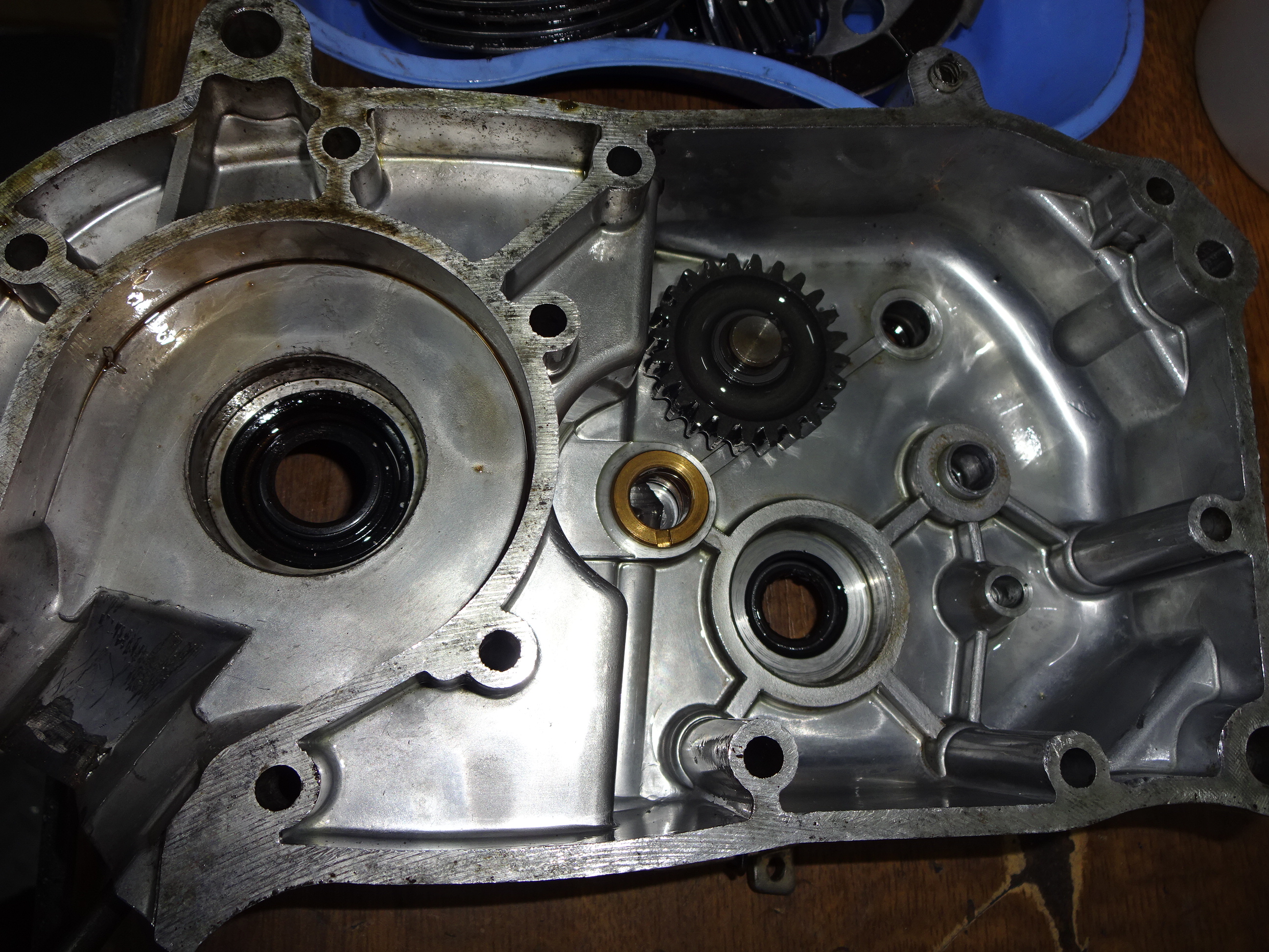

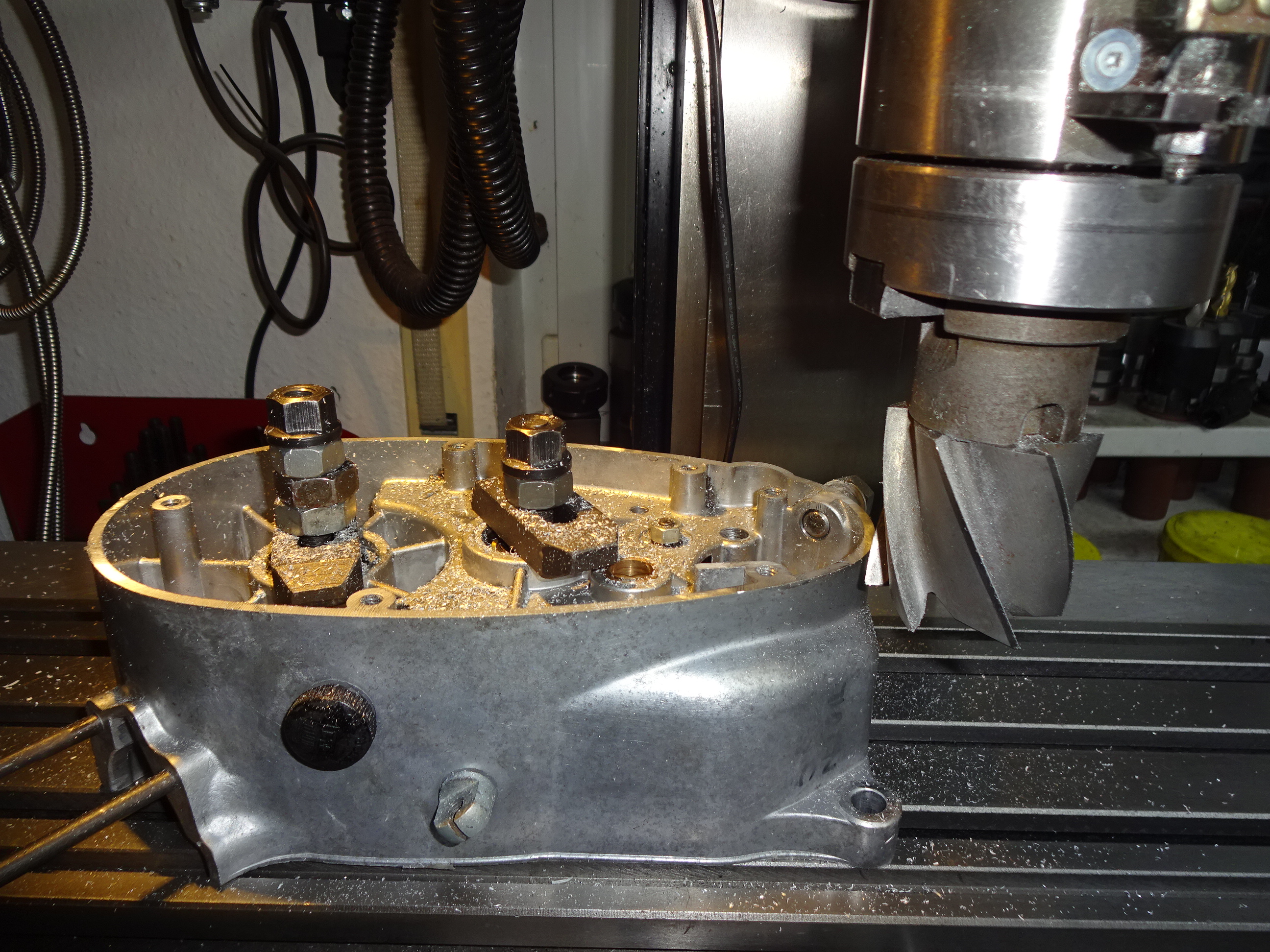

Dann hat mir die Dichtfläche auf der Kupplungsseite von der Oberfläche überhaupt nicht gefallen, richtige Kratzer ab Werk.
DSC02029.jpeg [ 1.74 MiB | 38976-mal betrachtet ]
Also schnell unter die Fräse und 2/10tel runter, jetzt gefällt mir das.

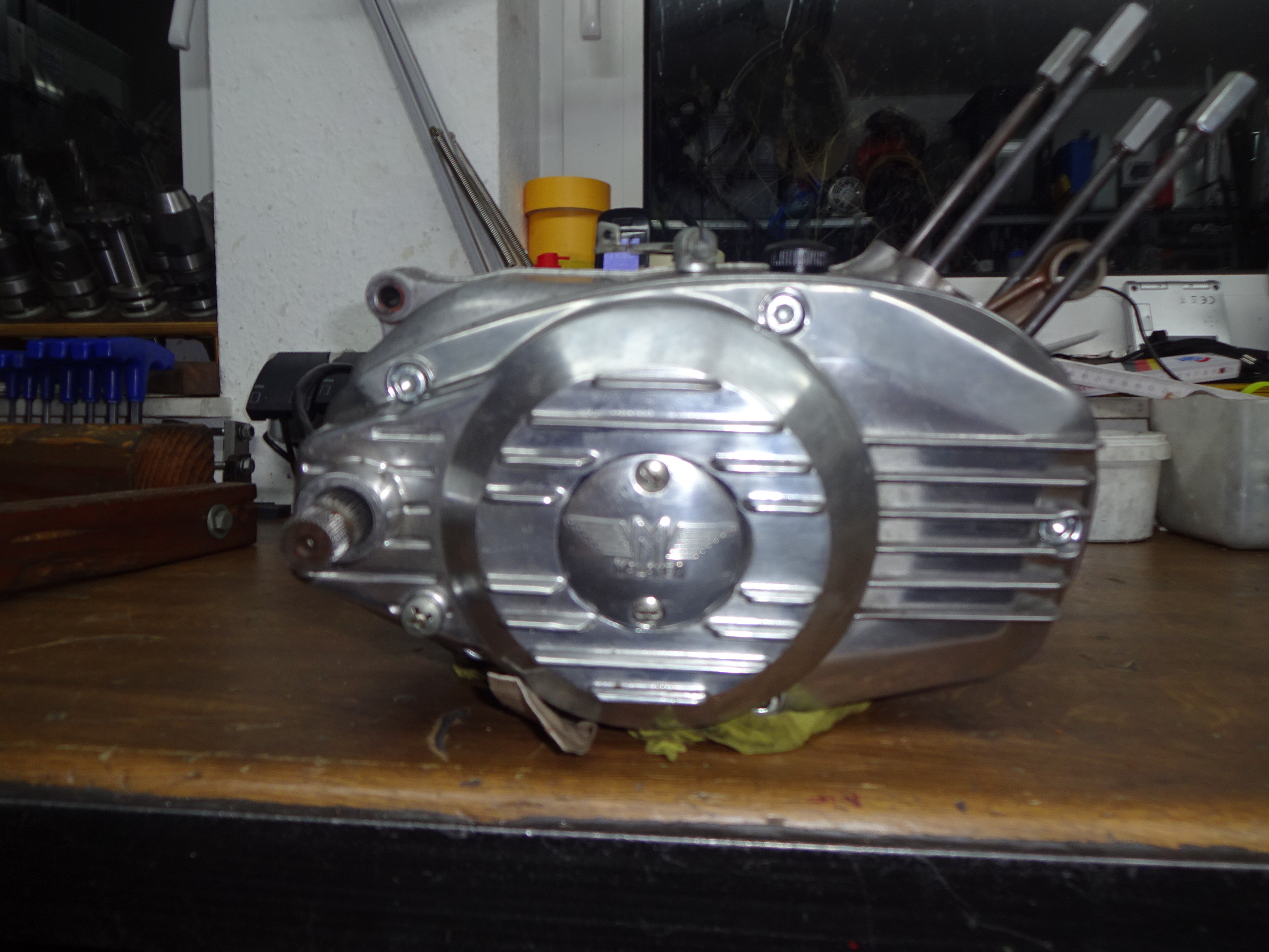

Damit mal mal sehen kann wo der Motor herkommt
IMG_1492.jpeg [ 396.45 KiB | 38975-mal betrachtet ]

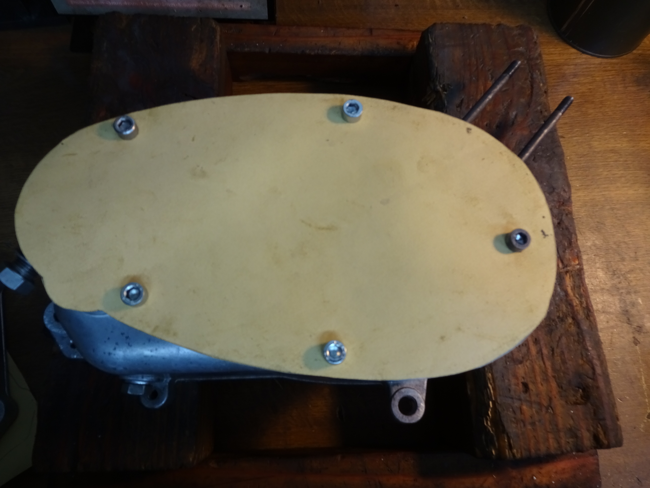

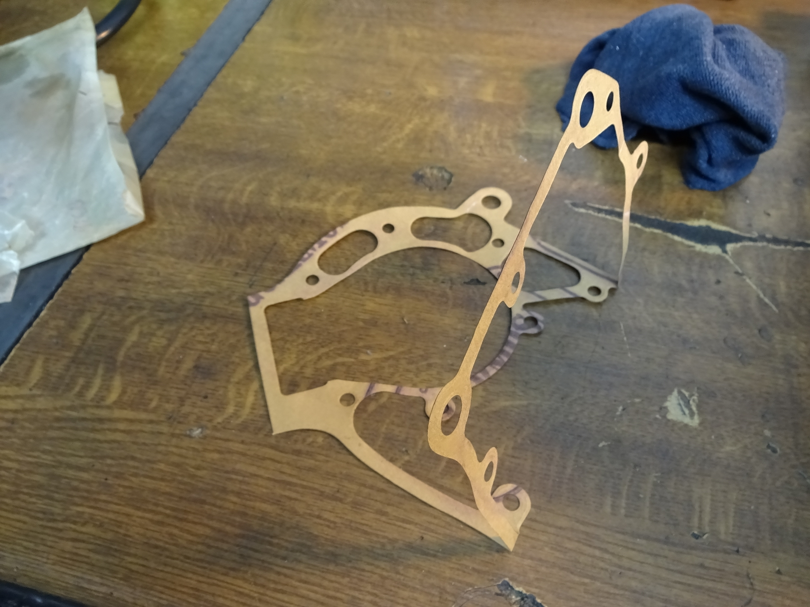

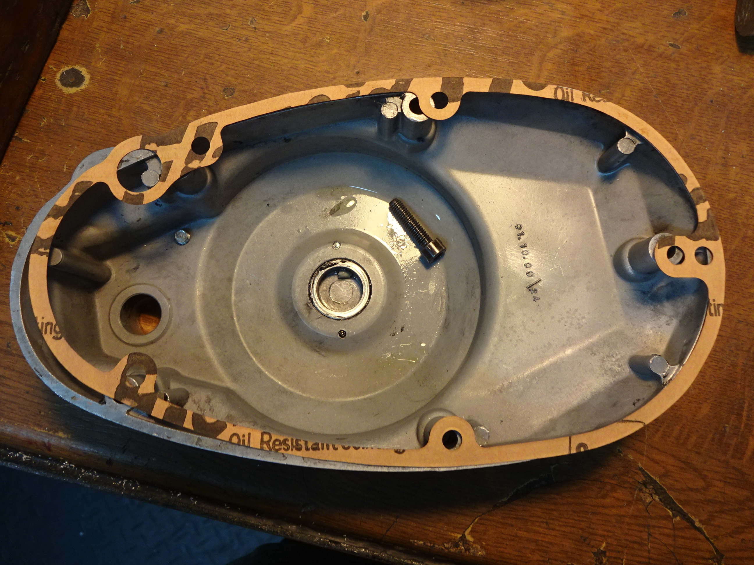

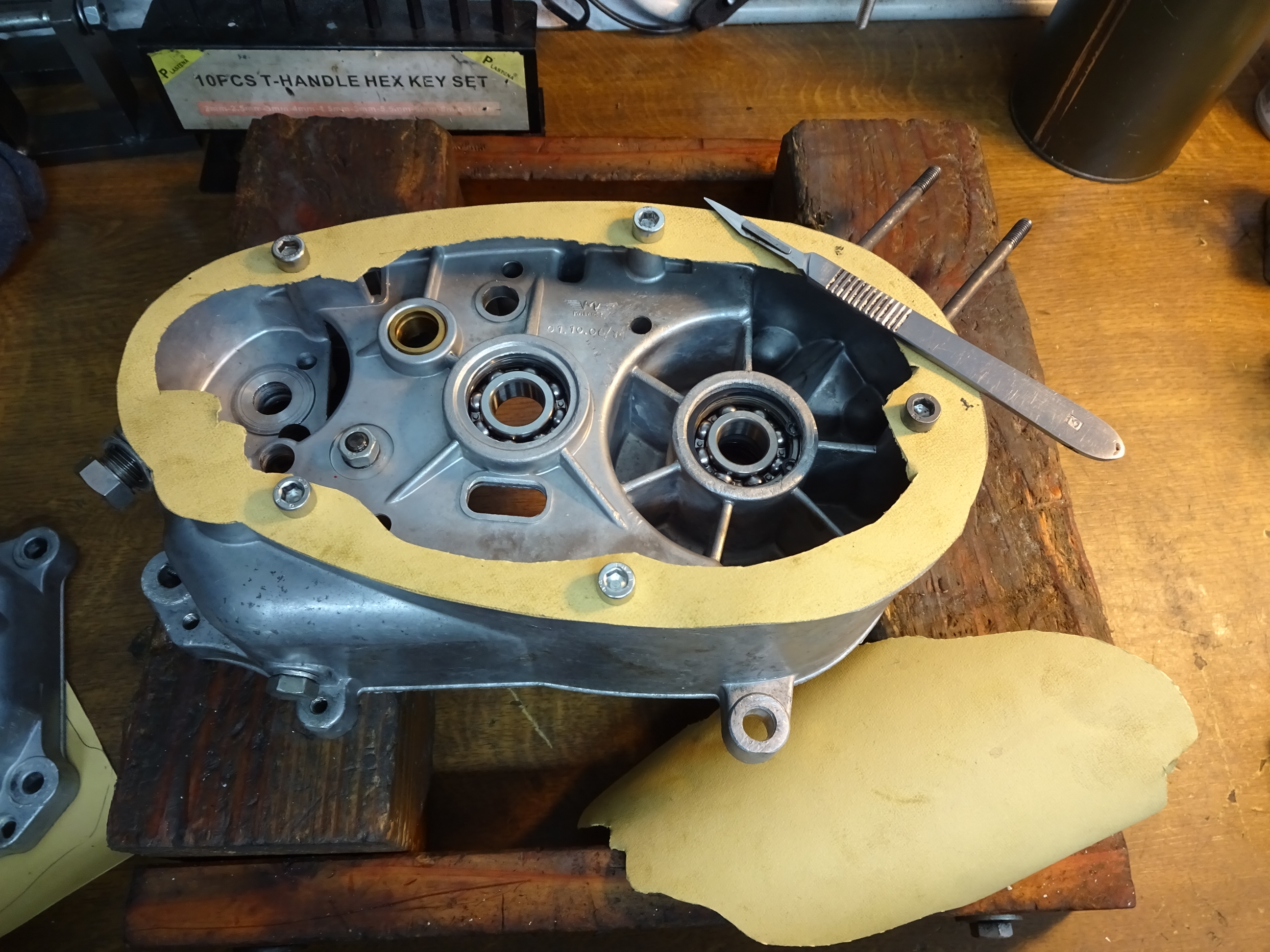

Bekam mit dem Motor einen „neuen“ Dichtungssatz mitgeliefert :?
Passte hervorragend und die Dichtungen selbst waren vom Material so lala :cry: und gut gefaltet.

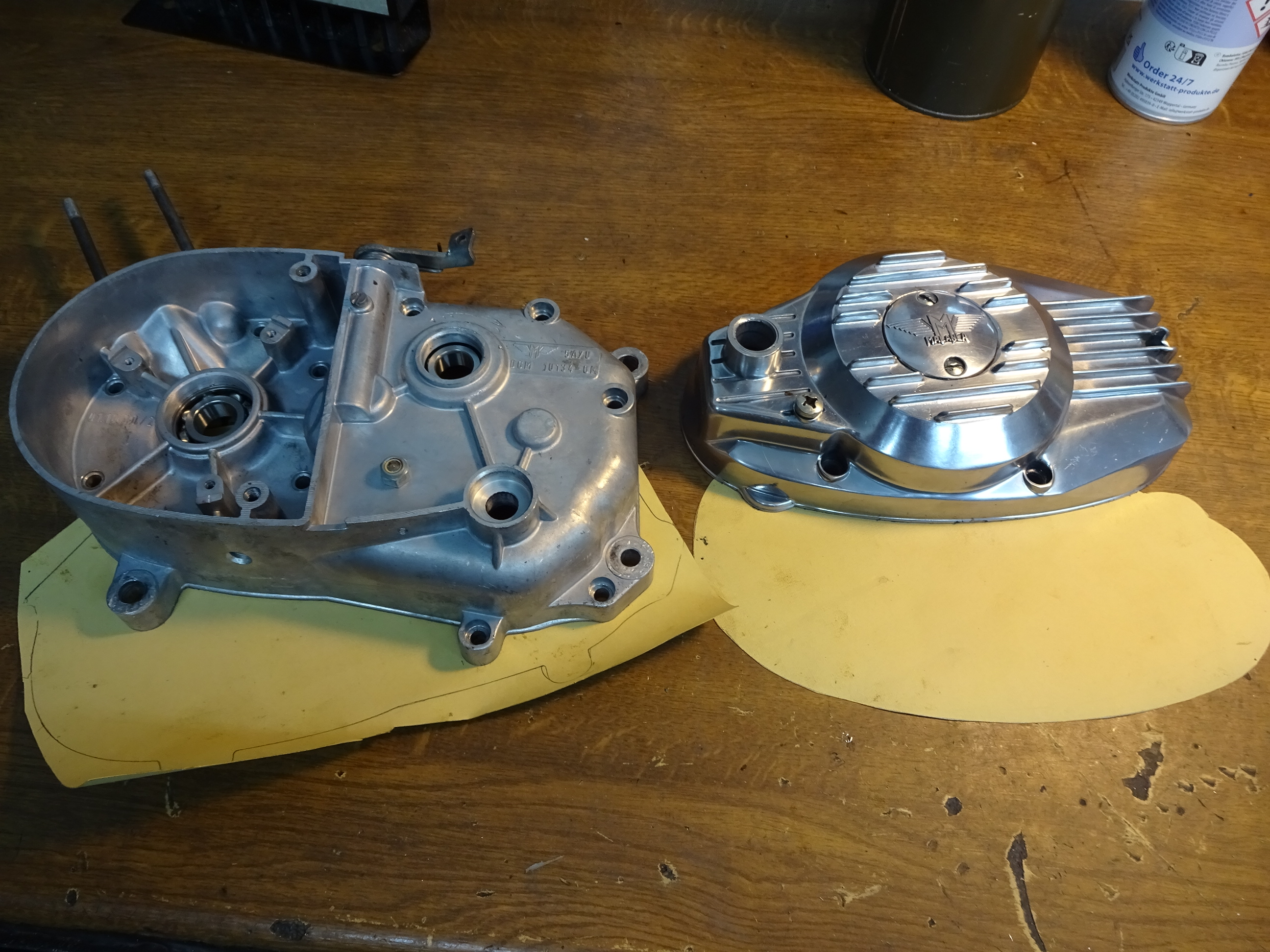

DSC02044.jpeg [ 2.59 MiB | 38441-mal betrachtet ]
DSC02045.jpeg [ 1.64 MiB | 38441-mal betrachtet ]

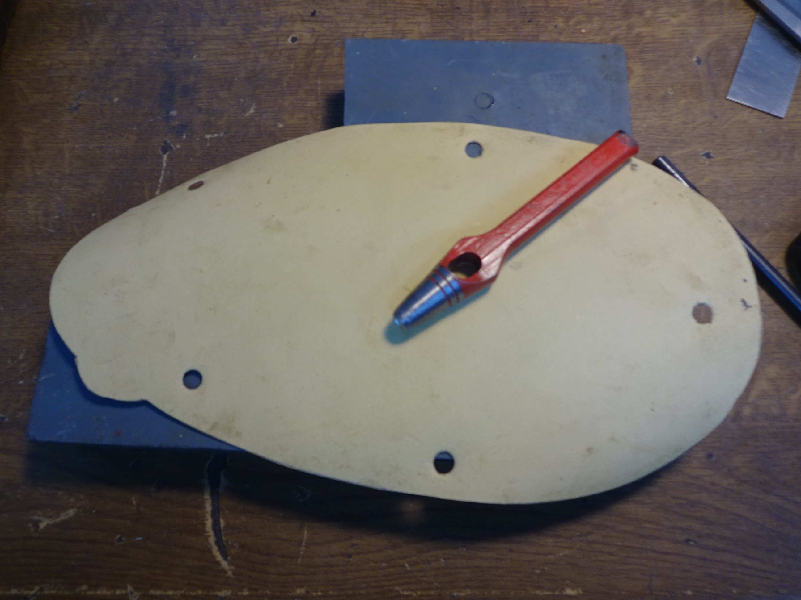

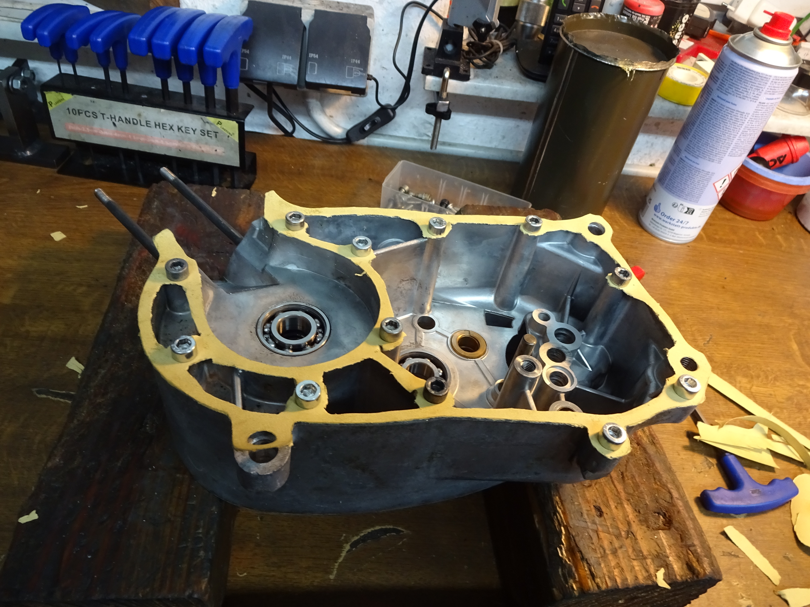

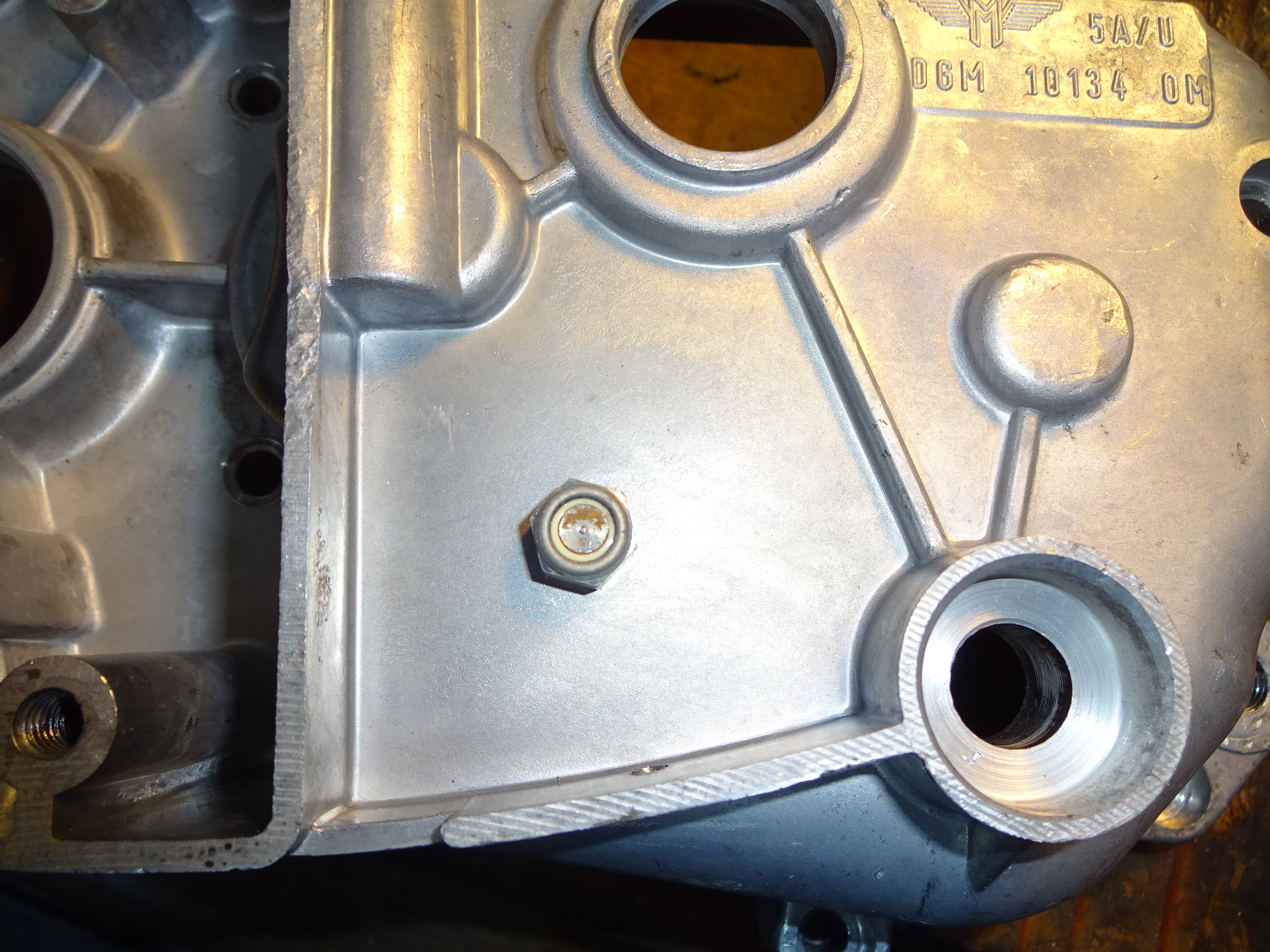

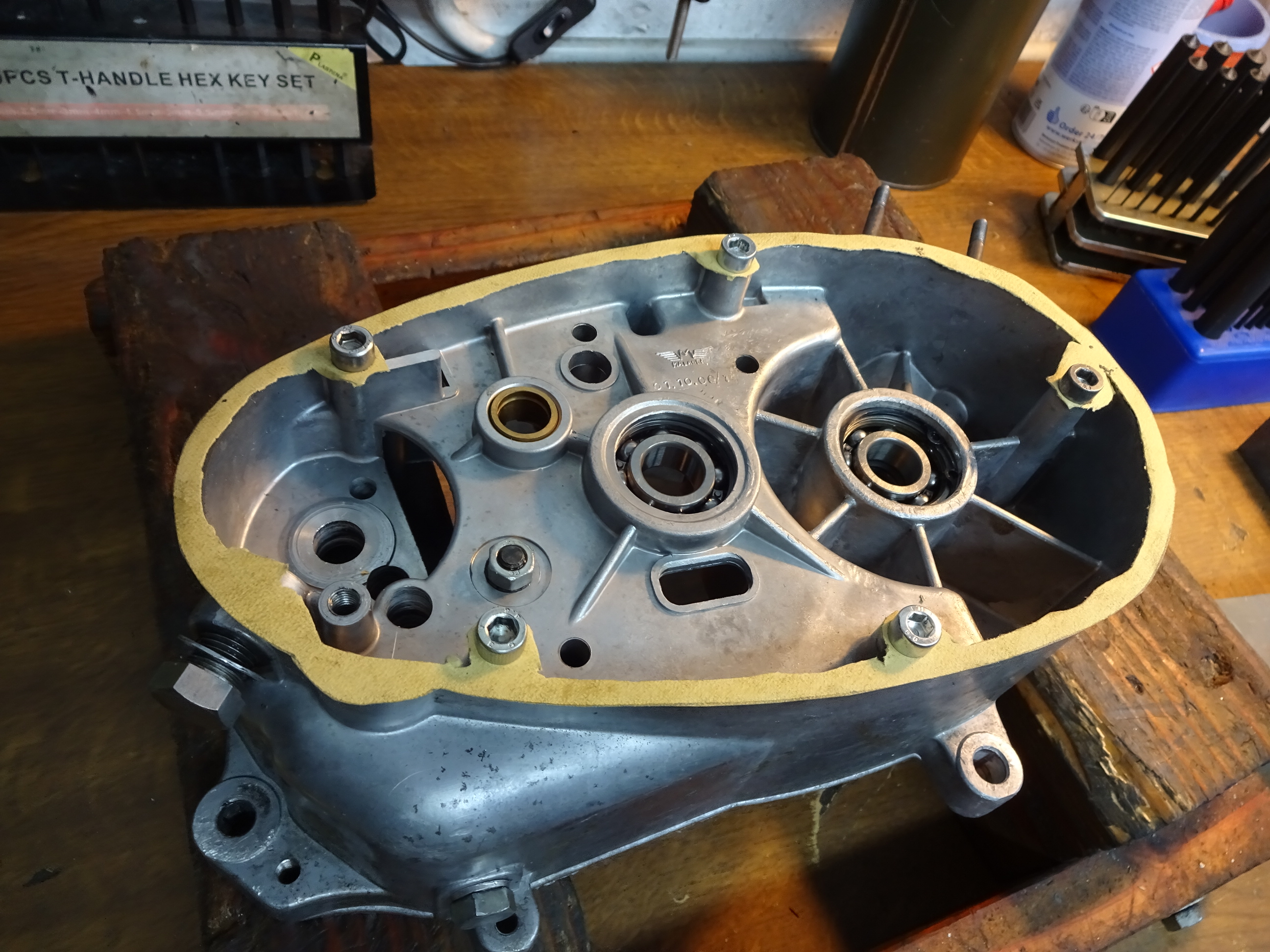

Ne sowas verbaue ich nicht, da ist bei der Mitteldichtung Undichtigkeit vorprogrammiert. Da die Kupplungsseite eh nicht passte, gleich mal bei beiden ans Werk.
DSC02046.jpeg [ 2.01 MiB | 38441-mal betrachtet ]
DSC02047.jpeg [ 1.67 MiB | 38441-mal betrachtet ]
DSC02048.jpeg [ 1.21 MiB | 38441-mal betrachtet ]
DSC02049.jpeg [ 1.99 MiB | 38441-mal betrachtet ]
DSC02050.jpeg [ 1.87 MiB | 38441-mal betrachtet ]
DSC02051.jpeg [ 2.09 MiB | 38441-mal betrachtet ]

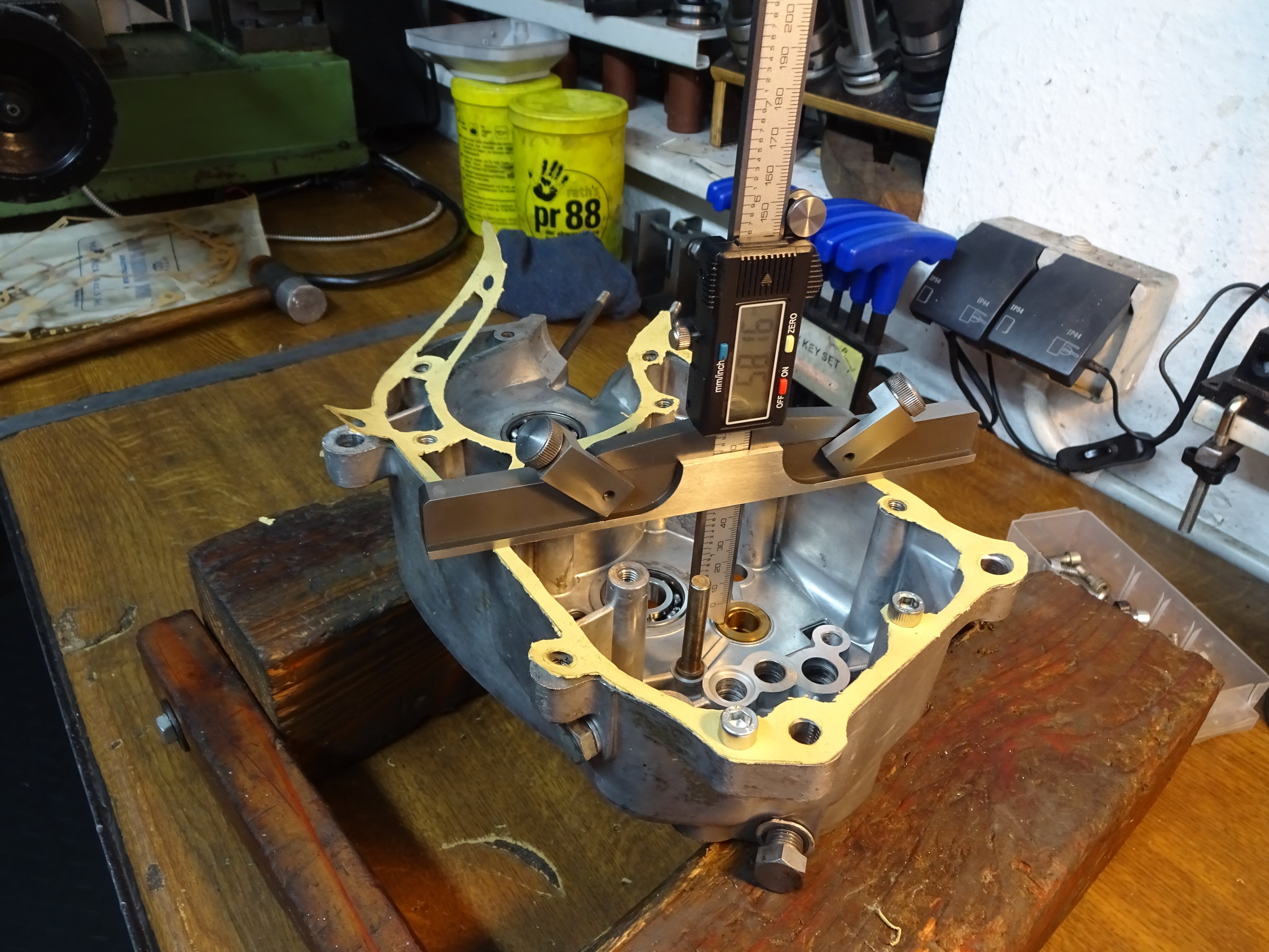

Dann schon mal alle Abstände der Wellen zur Dichtfläche gemessen um später zu sehen wo ich grob hin muss. Nachher eh das Spiel der eingebauten Wellen messen
