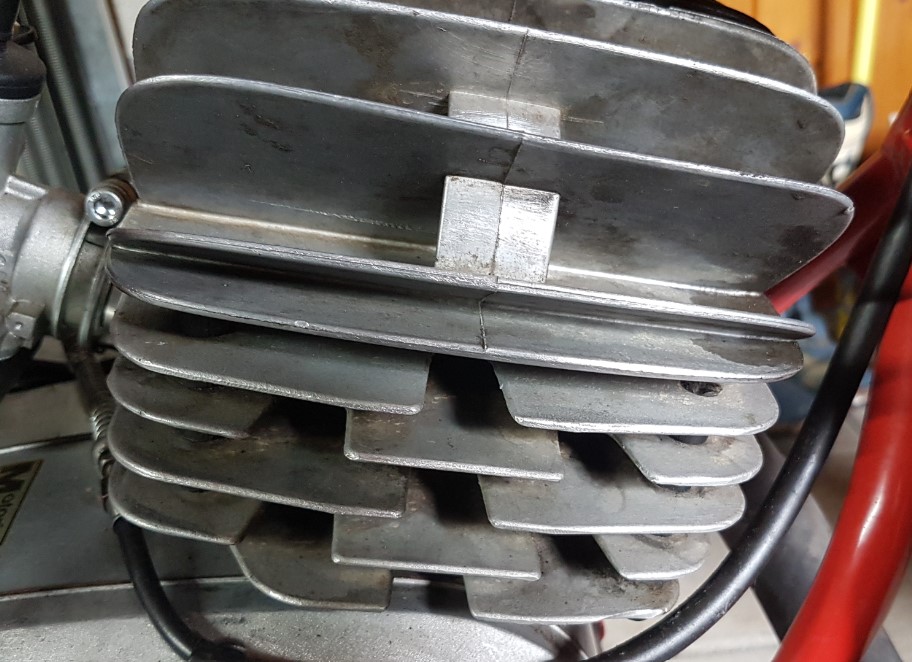

Frage an euch Experten: Was könnte das für ein Zylinder sein.
Laut Verkäufer sollte es ein Beta sein. Er passt auch auf den Beta TR60. Aber ich habe aber noch nie einen 50cm³ Beta Zylinder mit durchgehenden Lamellen gesehen.

Habe es wahrscheinlich gefunden und kann mir die Frage damit selbst beantworten:
aspfrm_35.jpg [ 127.34 KiB | 13164-mal betrachtet ]
vg Jürgen

Autor:  italomoped [ 13. Jun 2021 21:13 ]
Betreff des Beitrags:  Re: Hilfe bei der Bestimmung eines (Beta-)Zylinders
Das ist ein Parmakit Zylinder für Sachs bei dem der Ansaugstutzen abgeschnitten,der Flansch plangefräst und Gewinde reingeschnitten wurde.
