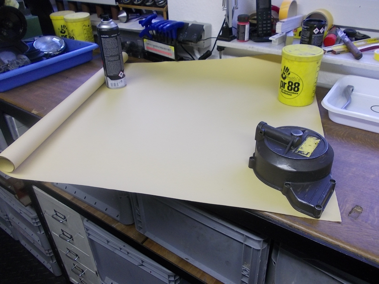

Hab neben dem hitzebeständigen Material für Krümmerdichtungen drei verschiedene Materialstärken (0,3mm; 0,5mm und 1,5mm) als Rollenmaterial im Hause.
2A1DEE55-005B-4175-970E-333BA38C7915.jpeg [ 479.5 KiB | 20091-mal betrachtet ]

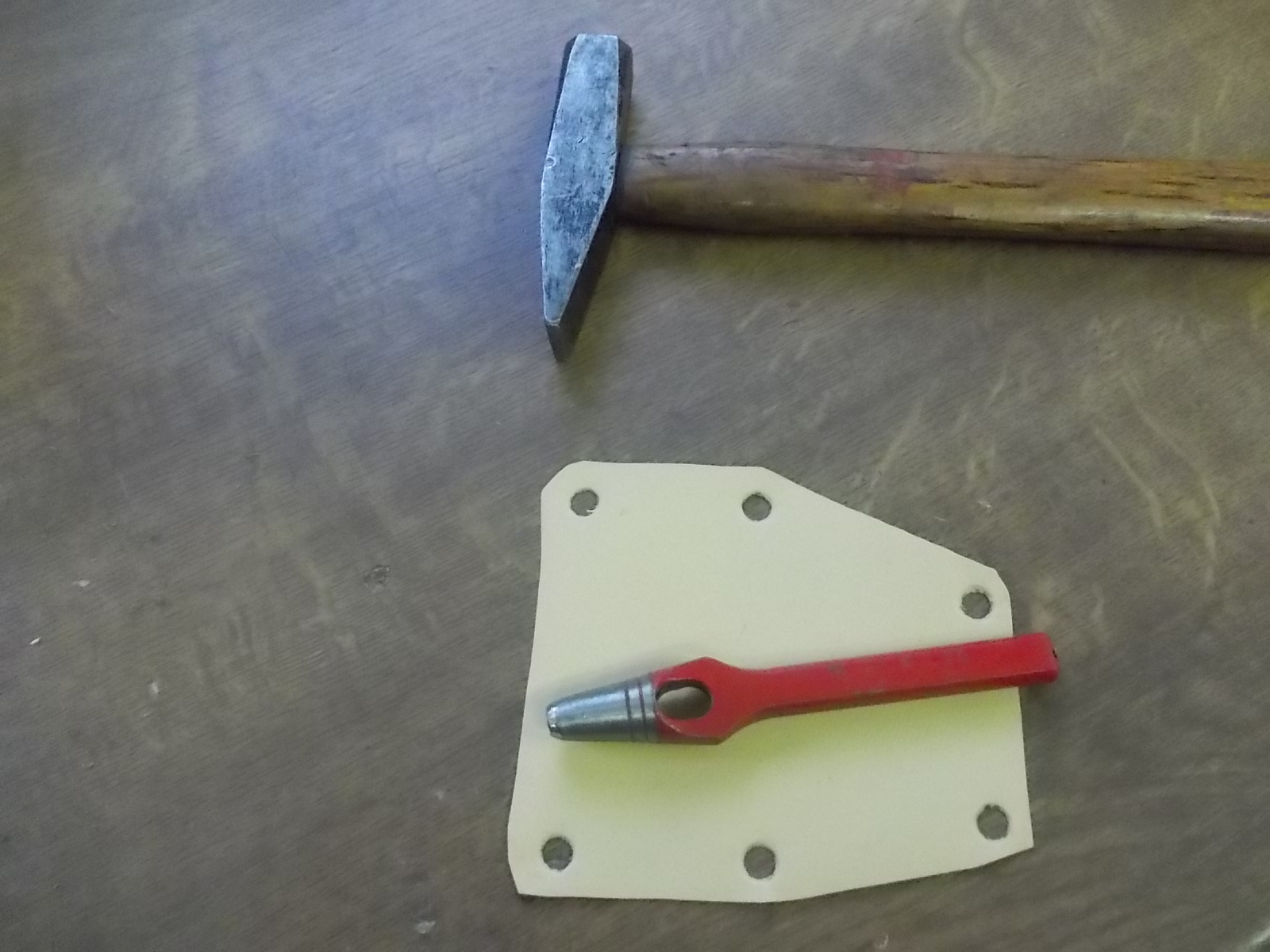

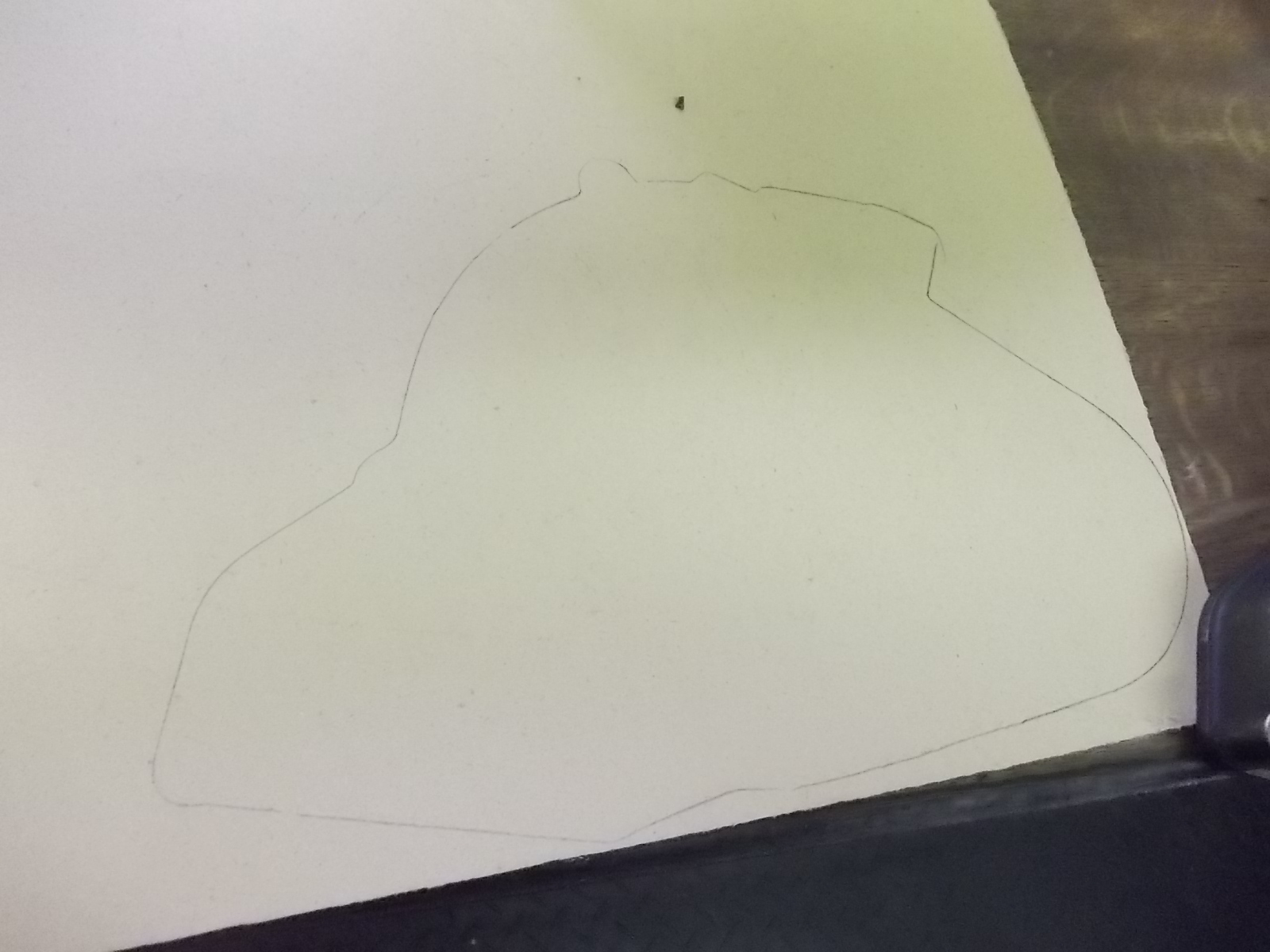

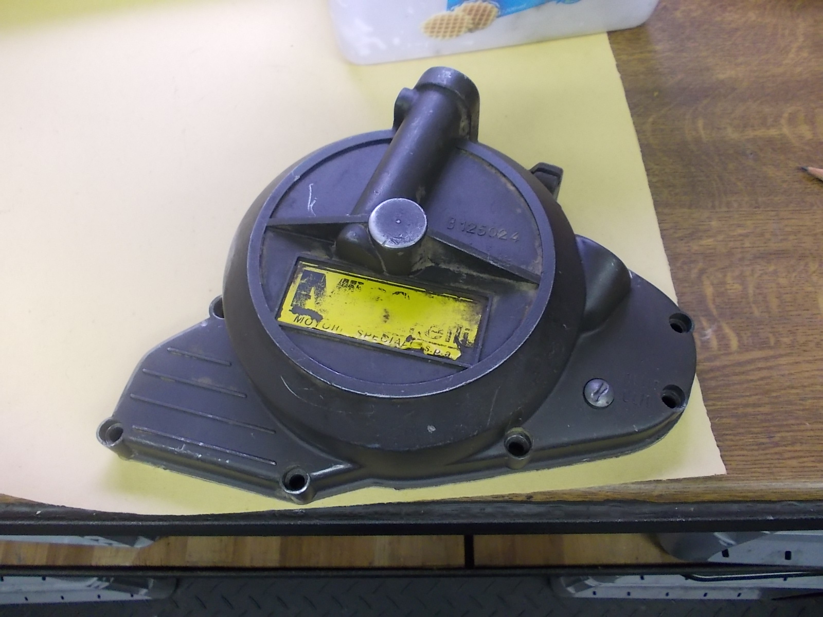

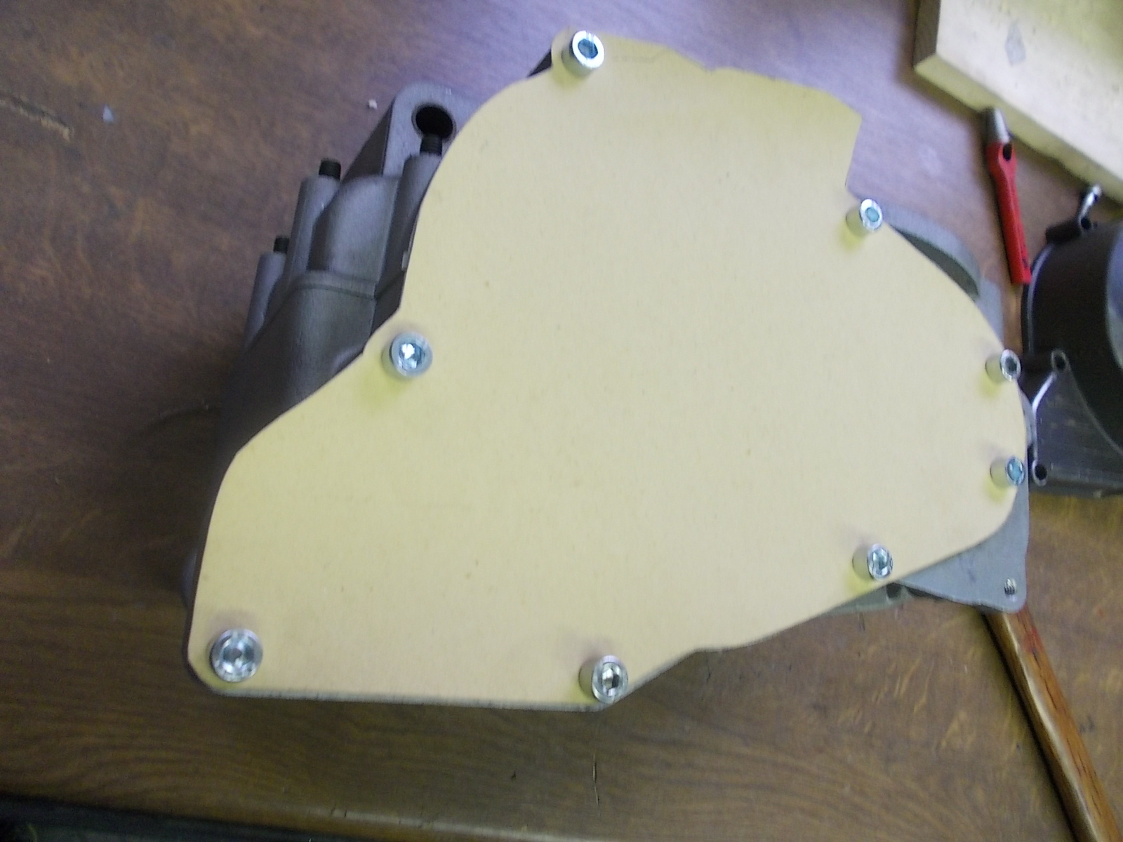

Also erst mal den Seitendeckel aufgelegt und die Aussenkontur auf das Material übertragen. Mit nem passenden Rundmaterial werden die Bohrungen durch leichte Hammerschläge ebenfalls übertragen und später mit einem passenden Locheisen ausgestanzt. Jetzt wird die Aussenkontur grob mit der Schere ausgeschnitten.
ECE78ABD-7E70-42DD-AAE9-D35A18BC38C7.jpeg [ 519.5 KiB | 20091-mal betrachtet ]

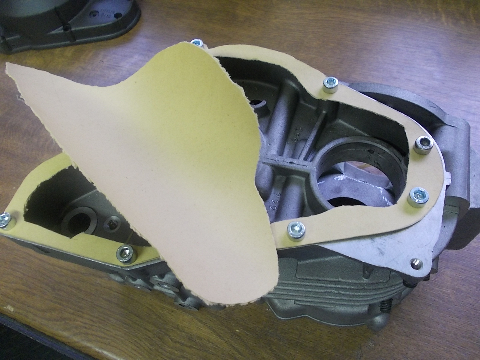

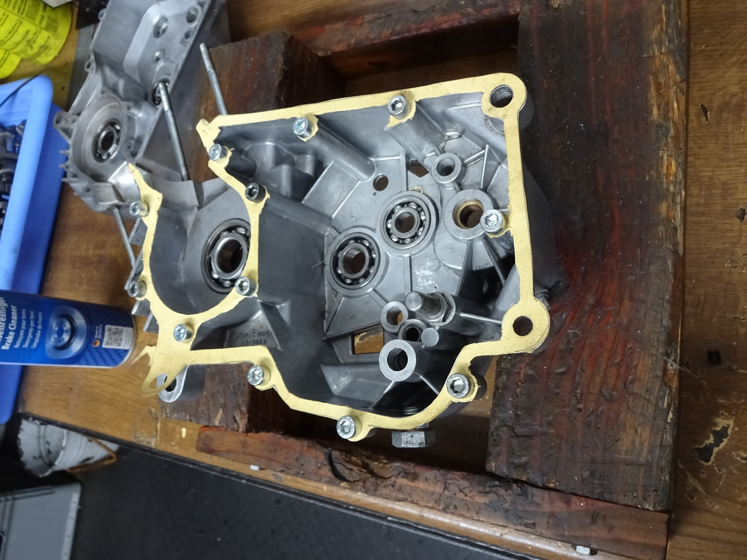

Nach dem Ausstanzen wird die Dichtung auf dem Gehäuse mittels kurzen Schrauben befestigt.
135BD80D-A0E9-4087-A698-BFDD8118044E.jpeg [ 511.96 KiB | 20091-mal betrachtet ]

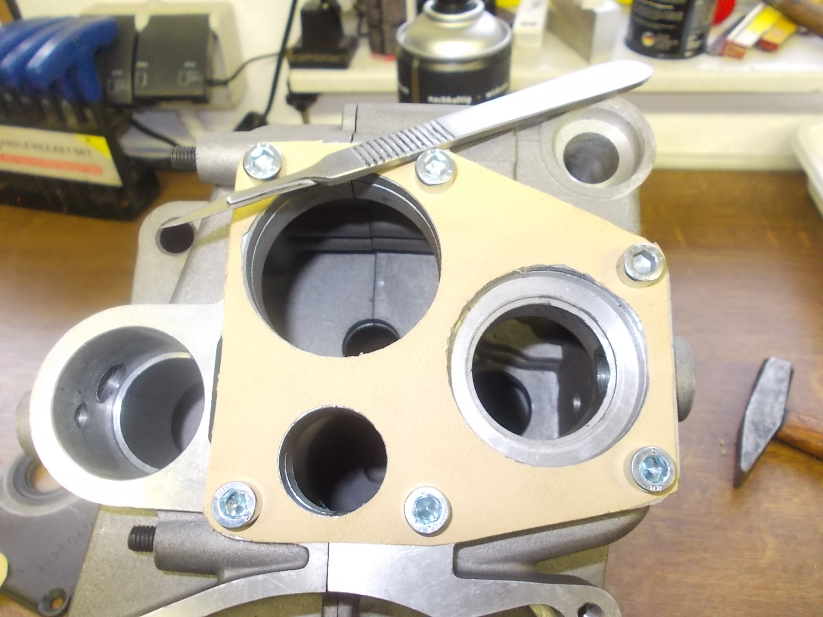

Jetzt wird erst die Aussenkontur sauber mit dem Messer erstellt. Beim Grobausschneiden der Innenkontur, versuche ich immer möglichst viel Material zu „retten“. Damit kann man noch prima kleinere Dichtungen erstellen.
5DD32B28-671B-4EA8-9B5B-166F1C0A89EF.jpeg [ 489.44 KiB | 20091-mal betrachtet ]

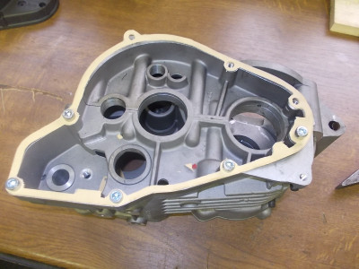

Nach dem sauberen Innenausschneiden sieht die fertige Dichtung so aus.

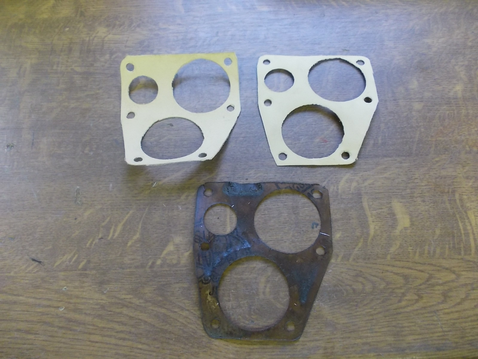

sehr schön gemacht, hab ich bei der Fantic Strada so ähnlich auch machen müssen.
Es gibt da nämlich leider keinen passenden Dichtsatz für den Strada Motor.
Alle LC Dichtsätze sind am Zylinderhals zu klein.

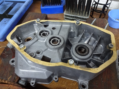

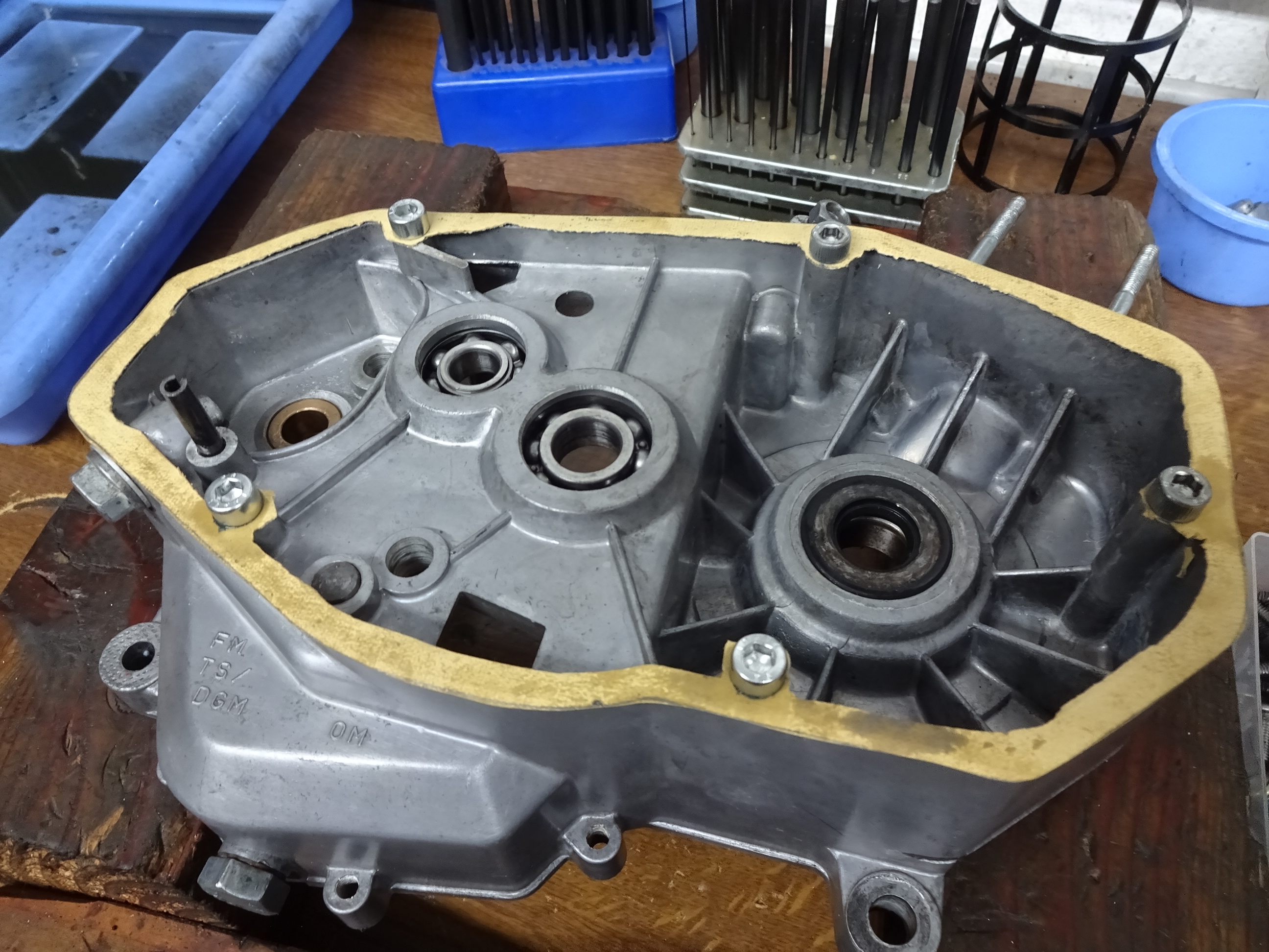

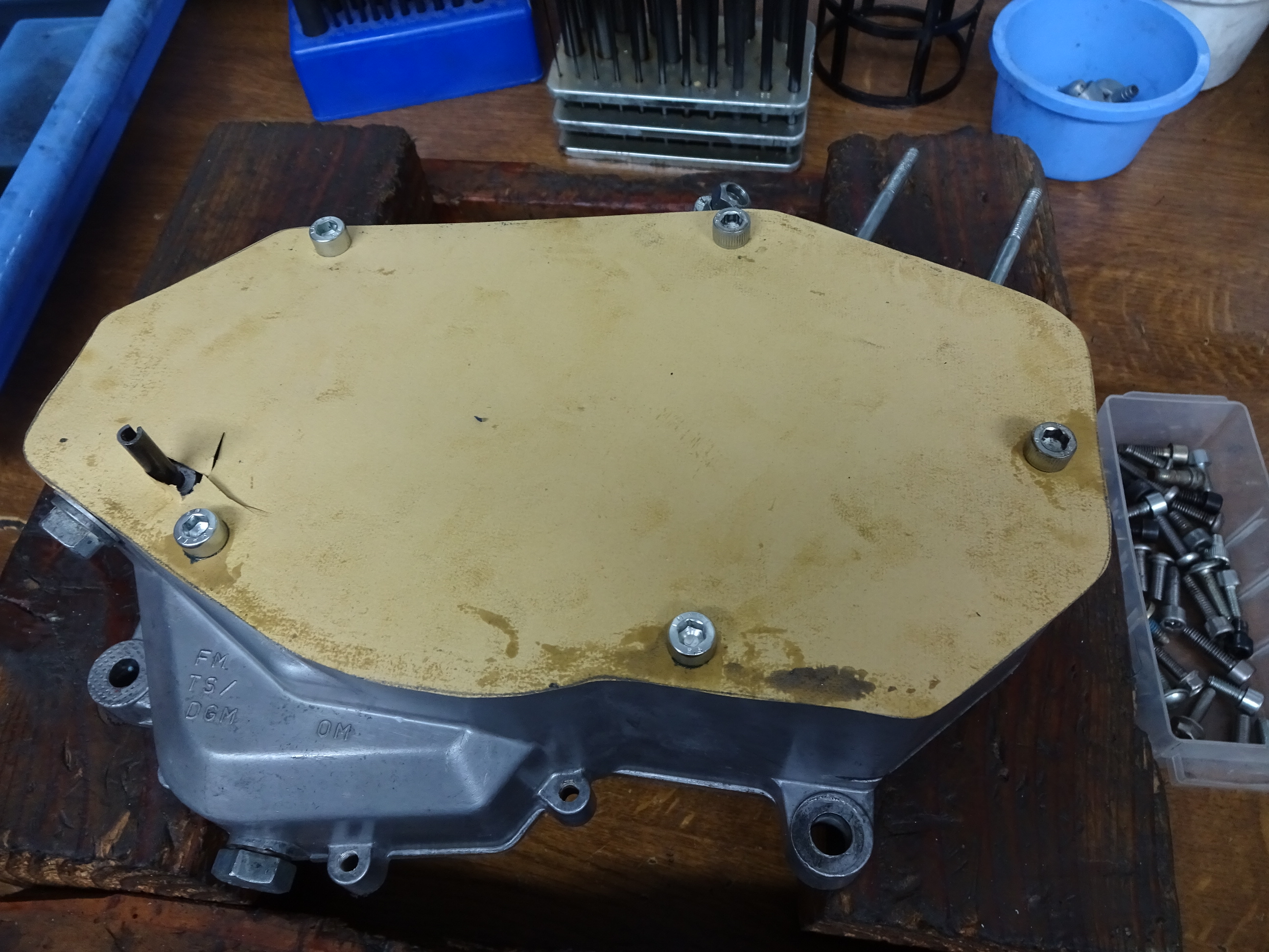

Alle Dichtsätze für Franco Morini Motoren, welche ich bisher in den Fingern hatte waren grauselig.
Passten teilweise megaschlecht und das Material war wie ausgehärtet. Hat logischerweise nicht mehr gedichtet und man musste mit Dichtmittel nacharbeiten.
Also heisst es bei Franco Morini, wie bei MAC Minarelli, selbst erstellen
DSC01935.jpeg [ 1.83 MiB | 11452-mal betrachtet ]
