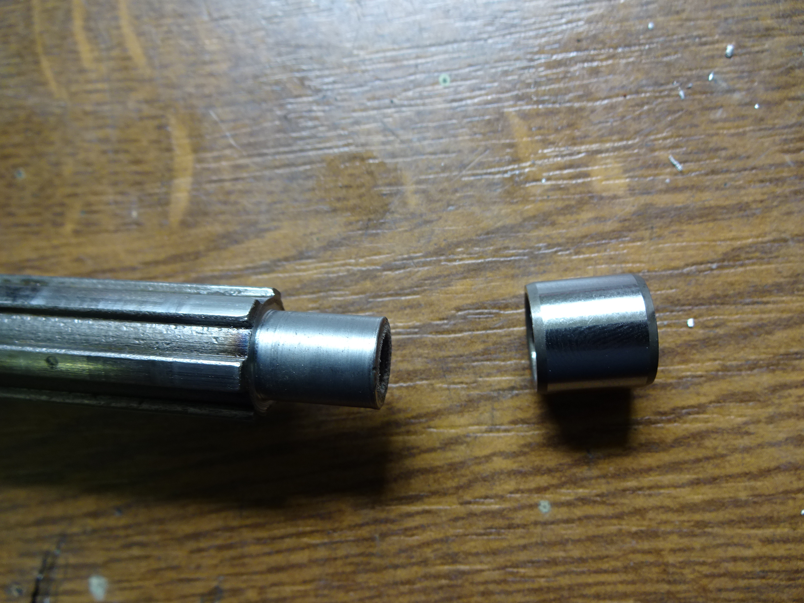

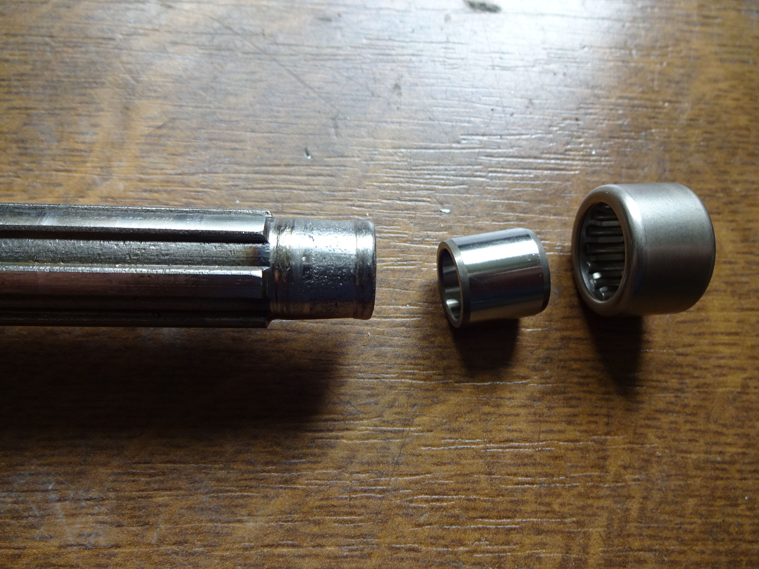

So sehen die Einzelteile Welle/Innenring/Nadellager aus

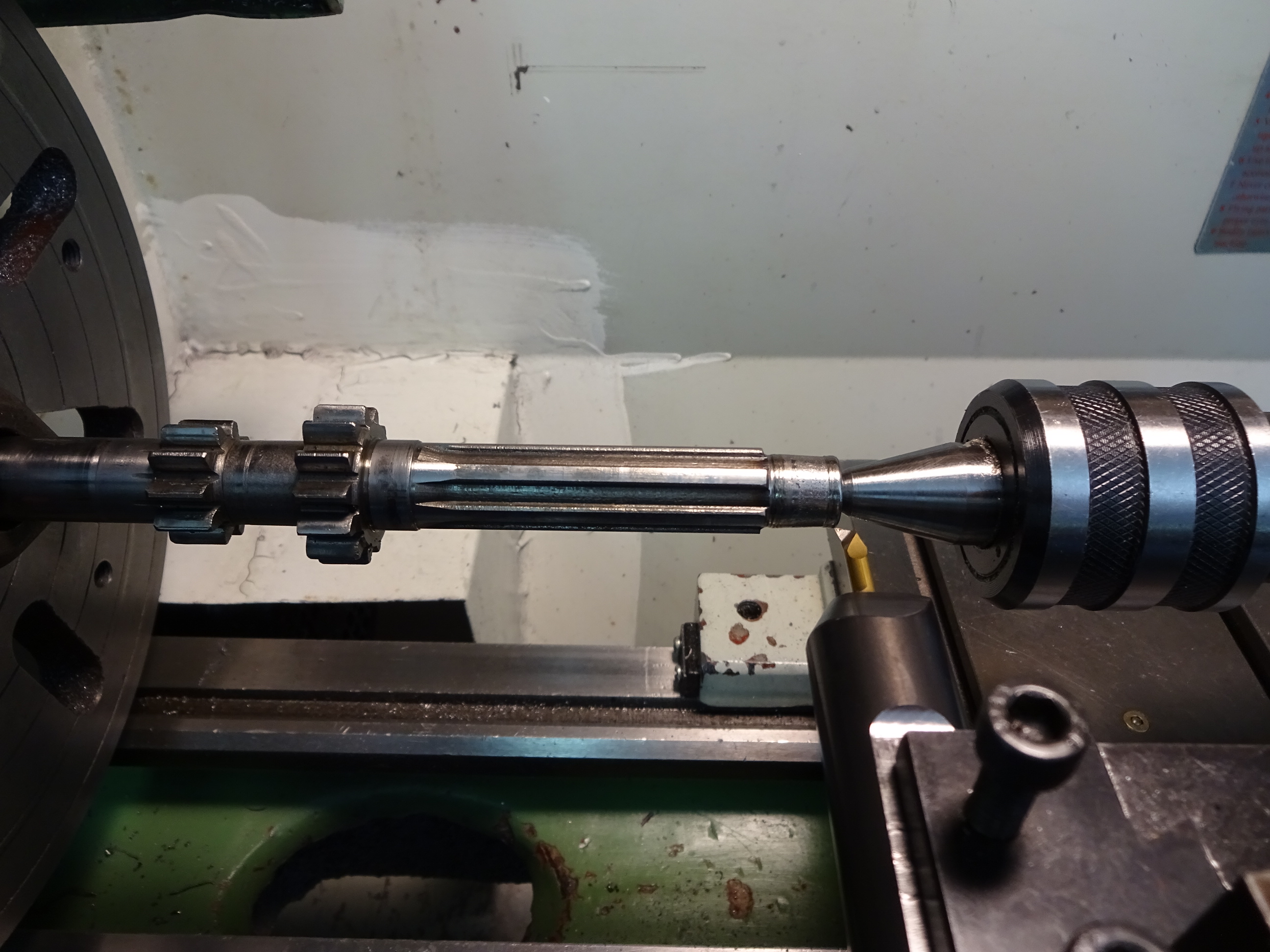

Hauptproblem war eine sauber rundlaufende Einspannung auf der Drehbank. In meinen Spannzangen lief es mir nicht rund genug, also war „aufspannen zwischen den Spitzen“ angesagt. Damit das Drehherz sauber mitgenommen wurde, musste ich erst noch eine Nut in meiner Aufspannplatte nach innen verlängern. So passte dann alles.

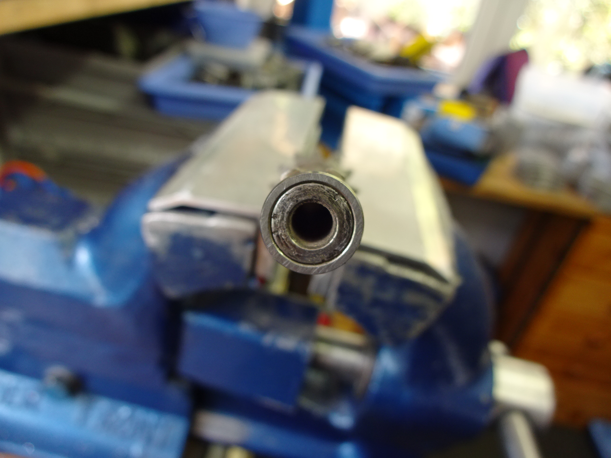

Das Abdrehen machte soweit kein Problem, die Kunst liegt halt daran das genaue Maß für einen leichten Presssitz zu treffen.

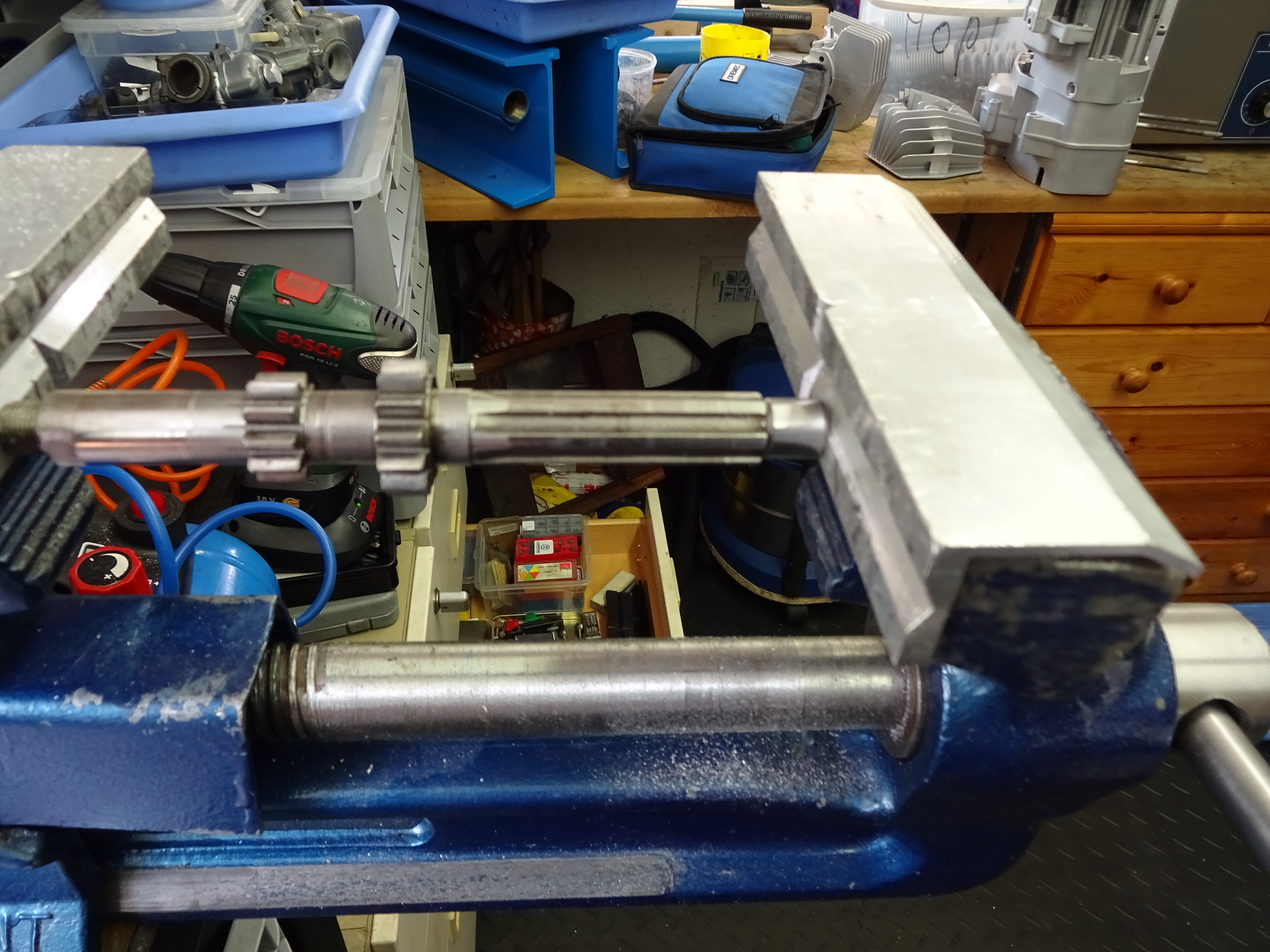

Alles mit Lagerkleber in meinem Schraubstock zusammen verpresst und fertig.

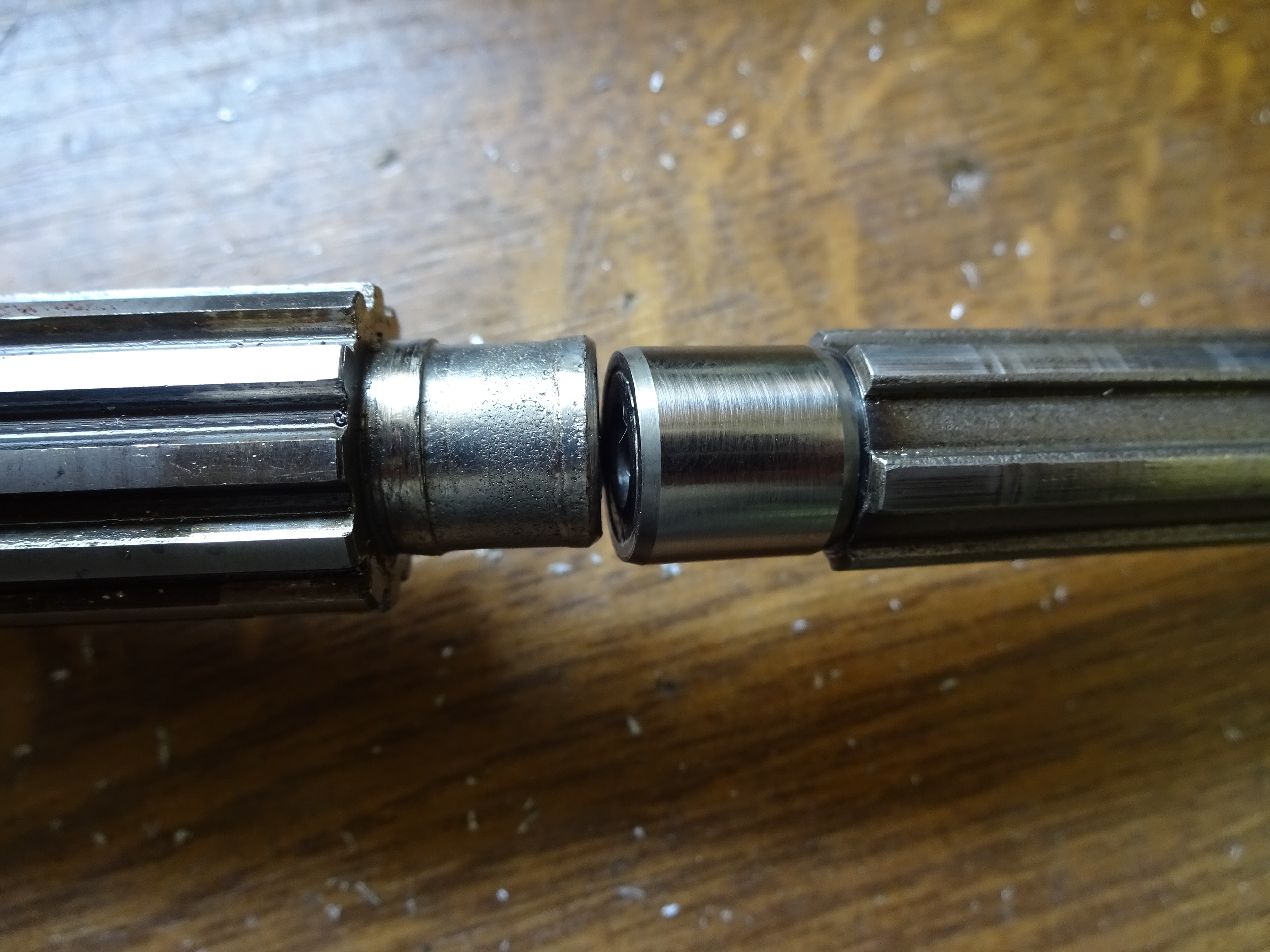

Hier sieht man links die noch zu machende FM380 Welle und rechts das Ergebnis.
