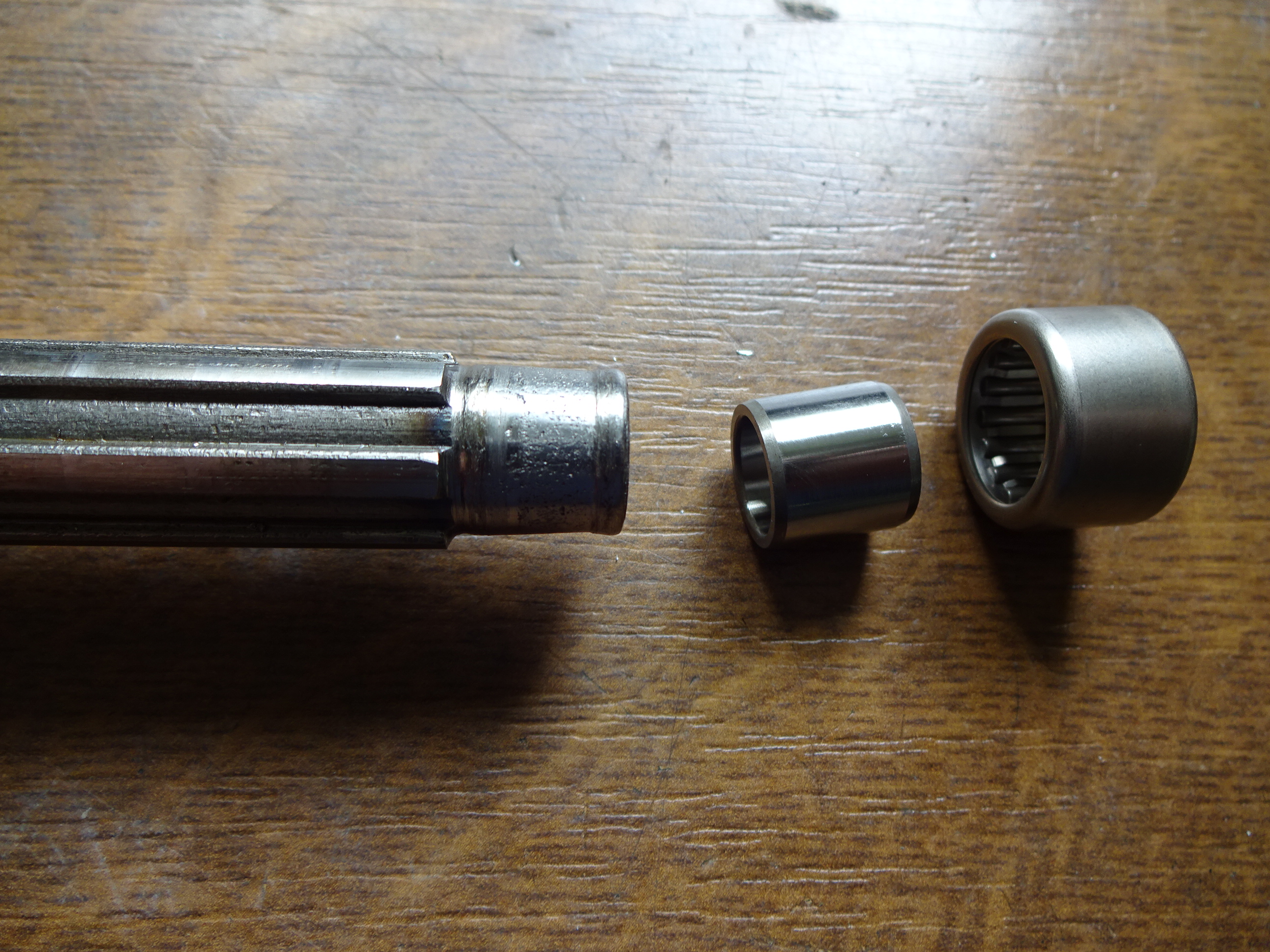

Hab hier nen seltenen FM380 Motor, der hat leider eine Getriebewelle welche am Nadellagerende extrem eingelaufen ist. So im Grunde Schrott, nicht mehr zu nutzen. Leider findet mal im Augenblick nicht wirklich solche Wellen.
Eine Nachfrage bei meinem Motoreninstandsetzer bzgl. Aufschweissen und Rundschleifen, wurde kostenmäßig uninteressant.
Irgendwann kam ich auf die Idee, evtl. gibt es ja passende Nadellager-Innenringe. Und siehe da bei Agrolager ist das benötigte Maß das Kleinste im Lieferumfang.
3,46 Euro kann man ja mal zum Testen investieren :mrgreen:
Kam gestern mit anderen Sachen an, also mal ne normale P6 Welle mit gleichen Schaden zum Testen genommen.
So sehen die Einzelteile Welle/Innenring/Nadellager aus

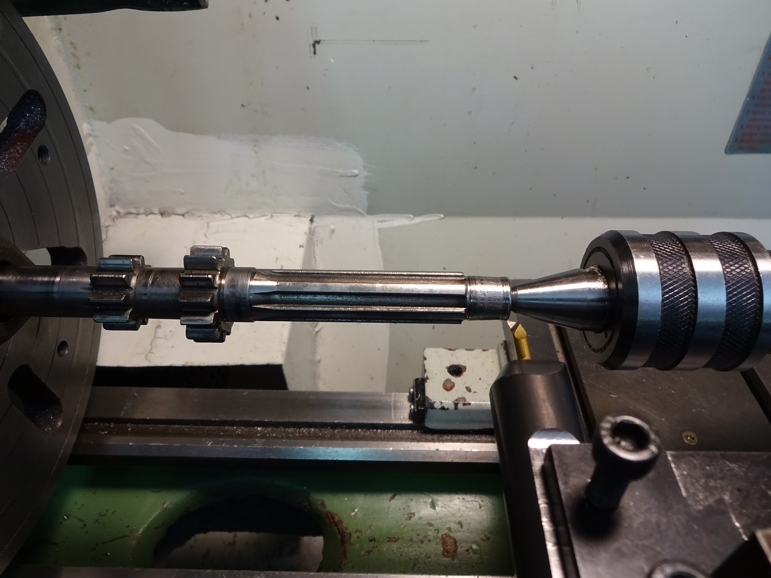

Hauptproblem war eine sauber rundlaufende Einspannung auf der Drehbank. In meinen Spannzangen lief es mir nicht rund genug, also war „aufspannen zwischen den Spitzen“ angesagt. Damit das Drehherz sauber mitgenommen wurde, musste ich erst noch eine Nut in meiner Aufspannplatte nach innen verlängern. So passte dann alles.
8860412A-993A-42C7-979C-CBDB6C95205C.jpeg [ 1.42 MiB | 26760-mal betrachtet ]

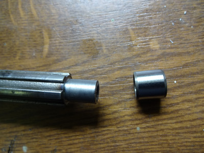

Das Abdrehen machte soweit kein Problem, die Kunst liegt halt daran das genaue Maß für einen leichten Presssitz zu treffen.
E28D6D2C-B699-498E-A357-19BBD47D5D3D.jpeg [ 2.12 MiB | 26760-mal betrachtet ]

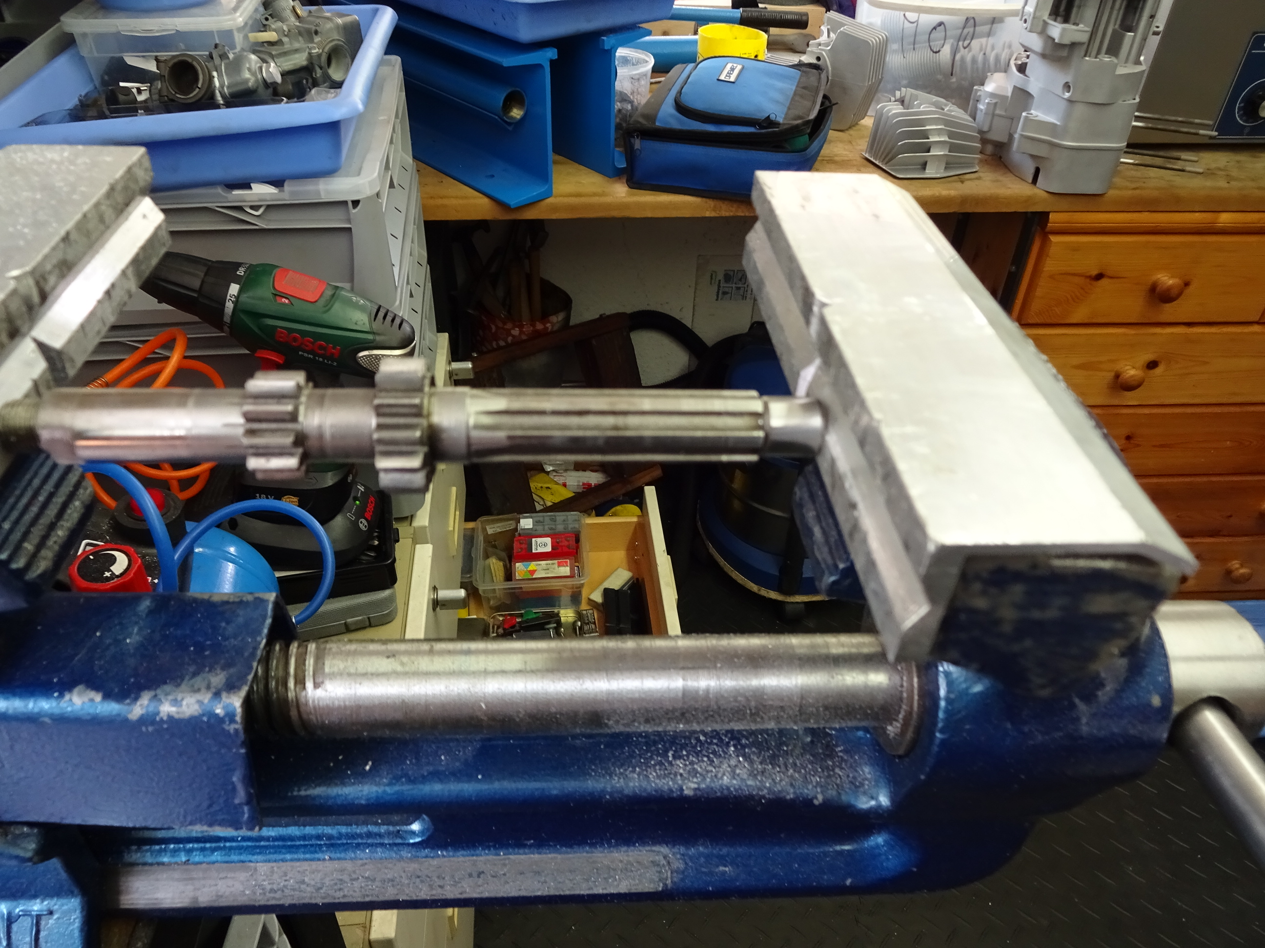

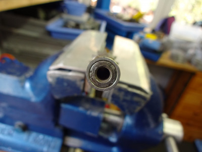

Alles mit Lagerkleber in meinem Schraubstock zusammen verpresst und fertig.
A1CCCC30-8D04-4D5B-BBC3-BAD474D9A010.jpeg [ 1.94 MiB | 26760-mal betrachtet ]
F0DE976D-AED1-4017-AF43-4374F450A7C6.jpeg [ 1.82 MiB | 26760-mal betrachtet ]

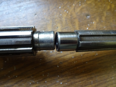

Hier sieht man links die noch zu machende FM380 Welle und rechts das Ergebnis.
73FC4A80-C722-4EFF-AB0F-E404E935FBB0.jpeg [ 1.69 MiB | 26760-mal betrachtet ]

sieht gut aus, ist sicher für wirklich stark eingelaufene Wellen die letzte Rettung.
Wenn man die Welle trotzdem tauschen muss, kann man auch die von der FM 430 nehmen und die letzten drei Zahnräder tauschen, dann hat man wieder eine FM 380 Welle.
Wenn die eingelaufene Stelle nicht ganz so schlimm aussieht wie bei dir ist das hartverchromen und auf Maß schleifen des Lagerzapfen auch noch eine Möglichkeit der Reparatur.

Hartverchromen und auf Maß rundschleifen, da muss man auf jeden Fall auf nen Spezialbetrieb zurückgreifen und das kostet.
So ein Nadellager-Innenring kostet 3,46 Euro und ne H7/r6 Passung sollten genügende Betriebe in der Kaffeepause oder ein halbwegs versierter Mensch mit Drehbank hinbekommen. Kostet auf jeden Fall erheblich weniger.
Zumal der Nadellager-Innenring das Optimale ist, worauf ein Nadellager laufen kann.
