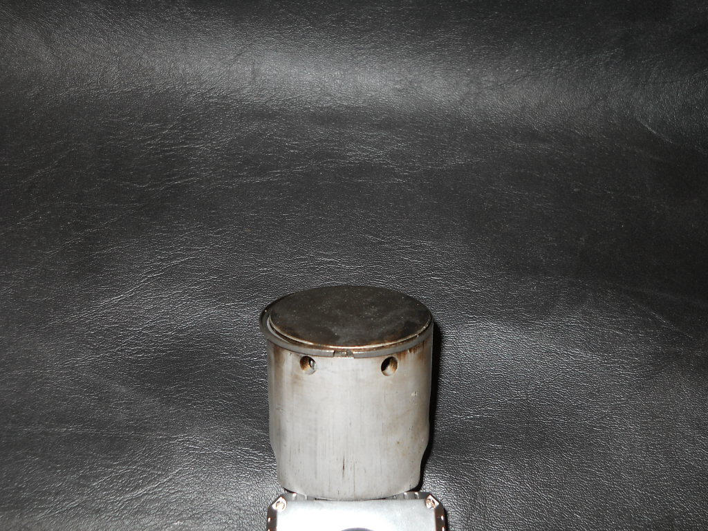

Hier geht die Suche nach Kolben los. Hab mal Bilder gemacht und Maße abgenommen
Kolben für "kleine" CCM Zylinder
CCN klein.jpg [ 84.42 KiB | 32044-mal betrachtet ]
Durchmesser 42,2mm
Höhe 50mm
Bolzen Durchmesser 12mm
Höhe Mitte Bolzenauge-Kolbenboden 29mm
L-Kolbenring 2 mm hoch und 1,8mm dick
Abstand Kolbenring Unterkante zu Kolbenhemd 42,6mm
Anschlag Kolbenring nach links versetzt
Kolben für "großen" CCM Zylinder
CCM groß.jpg [ 204.82 KiB | 32044-mal betrachtet ]
Durchmesser 49,2mm
Höhe 53mm
Höhe Mitte Bolzenauge-Kolbenboden 30mm
L-Kolbenring 2 mm hoch und 2,1mm dick
Abstand Kolbenring Unterkante zu Kolbenhemd 48,6mm
Anschlag Kolbenring Mittig
Die Bohrungen für die Hilfsüberströmer bzw. Schmierung hab ich jetzt nicht vermessen, die können ja leicht nachher eingebracht werden und spielen erst mal ne untergeordnete Rolle. Sollte es notwendig sein mess ich die aber auch noch gerne nach,
Kennt jemand einen Kolbenlieferant für die Kolben?
Der Schlich in Mayen (der die Zylindersätze noch neu hat) ist in der Hinsicht indiskutabel!

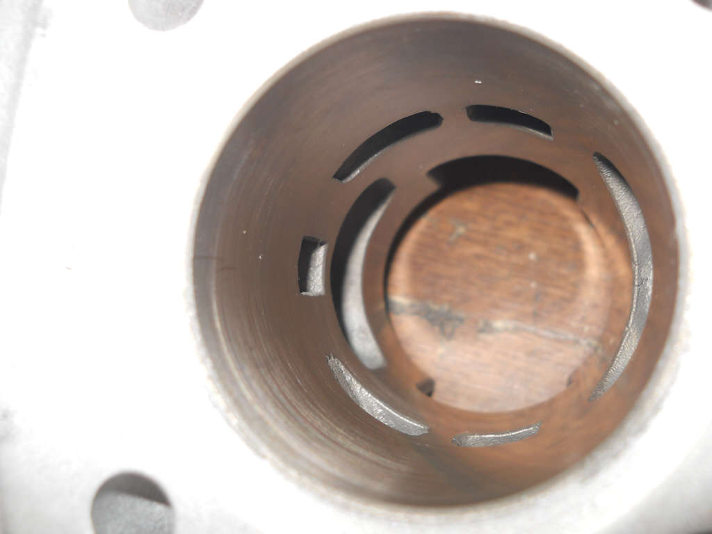

Auf speziellen Wunsch von Frank hier mal Bilder von den Kanälen des 80ccm Simonini CMM Zylinder
566FC3ED-1B6E-4F0C-B12B-859F9259909C.jpeg [ 491.96 KiB | 28756-mal betrachtet ]
C950E3C1-92FF-4AC2-9E1C-B1711AADEEE8.jpeg [ 486.1 KiB | 28756-mal betrachtet ]
7EF794E2-25A8-4FFB-A6AB-51F5970C7447.jpeg [ 500.25 KiB | 28756-mal betrachtet ]
B9DD6F39-9D66-4AC5-9CCC-0C4ACA911355.jpeg [ 458.25 KiB | 28756-mal betrachtet ]

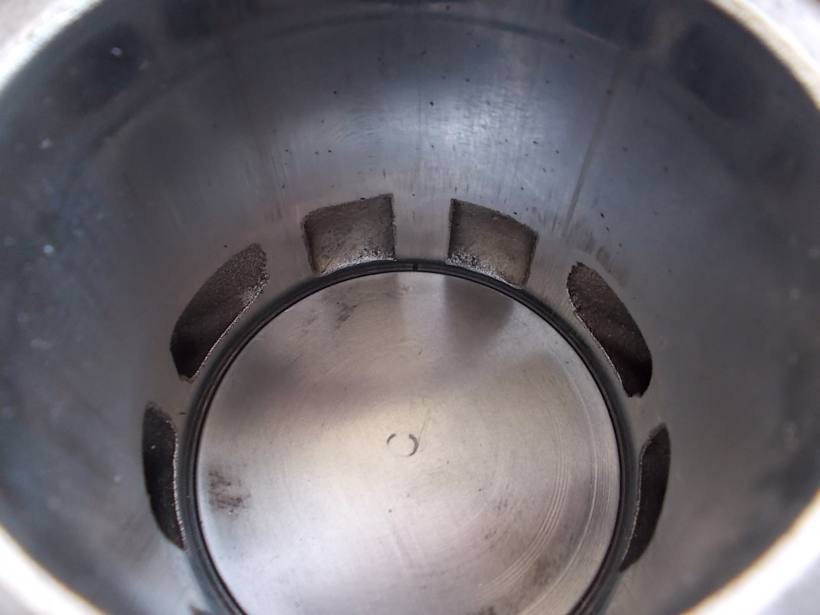

Mein CCM Zylinder sieht so aus, die Löcher im Kolben muß ich noch bohren.
CCM.jpg [ 30.86 KiB | 28711-mal betrachtet ]
CCM 3.jpg [ 31.97 KiB | 28711-mal betrachtet ]
CCM 2.jpg [ 30.4 KiB | 28711-mal betrachtet ]
CCM 1.jpg [ 25.21 KiB | 28711-mal betrachtet ]
Autor:  Aspes Kalle [ 5. Apr 2020 20:38 ]
Betreff des Beitrags:  Re: Kolben für Simonini CCM Zylinder
:lol: Taugen bestimmt nichts die Dinger, totaler „Lochfrass“ in den Zylinderwänden :mrgreen:
