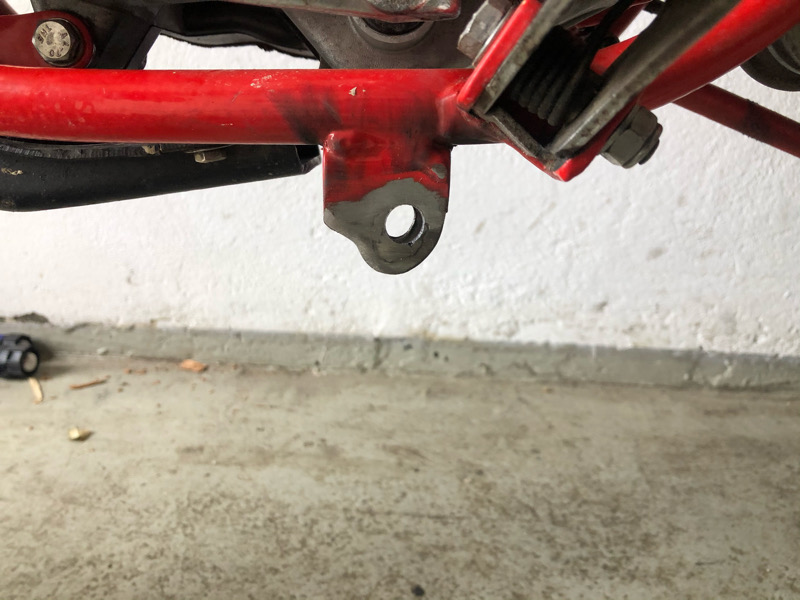

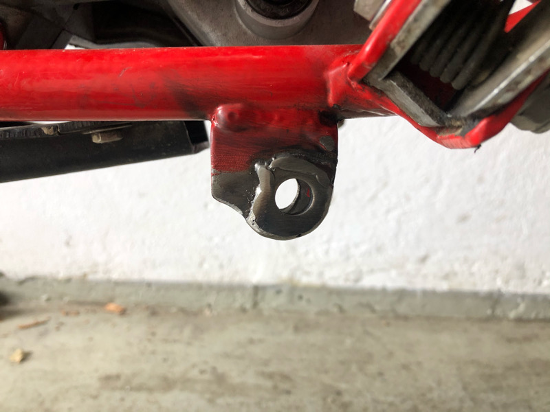

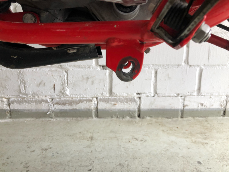

Dann habe ich noch festgestellt, dass die Ständeraufnahme links ein langes Gesicht macht. Liegt daran, dass ich nur einseitig einen Anschlag eingeschraubt hatte.
161A3977-56B9-4DEC-99BE-57A5A82B6706.jpeg [ 125.83 KiB | 10719-mal betrachtet ]
Dann mal das Loch wieder aufgefuttert und eine Scheibe draufgeschweißt

Die Ständerlasche hab ich mir selbst verranzt, weil ich nur auf einer Seite eine Schraube als Anschlag oben reingeschraubt hatte, statt auf beide Seiten. Sonst wäre da nix passiert. Wenn man nicht auf dem Bock sitzt, wenn er auf dem Ständer steht, sollte es eigentlich halten.
