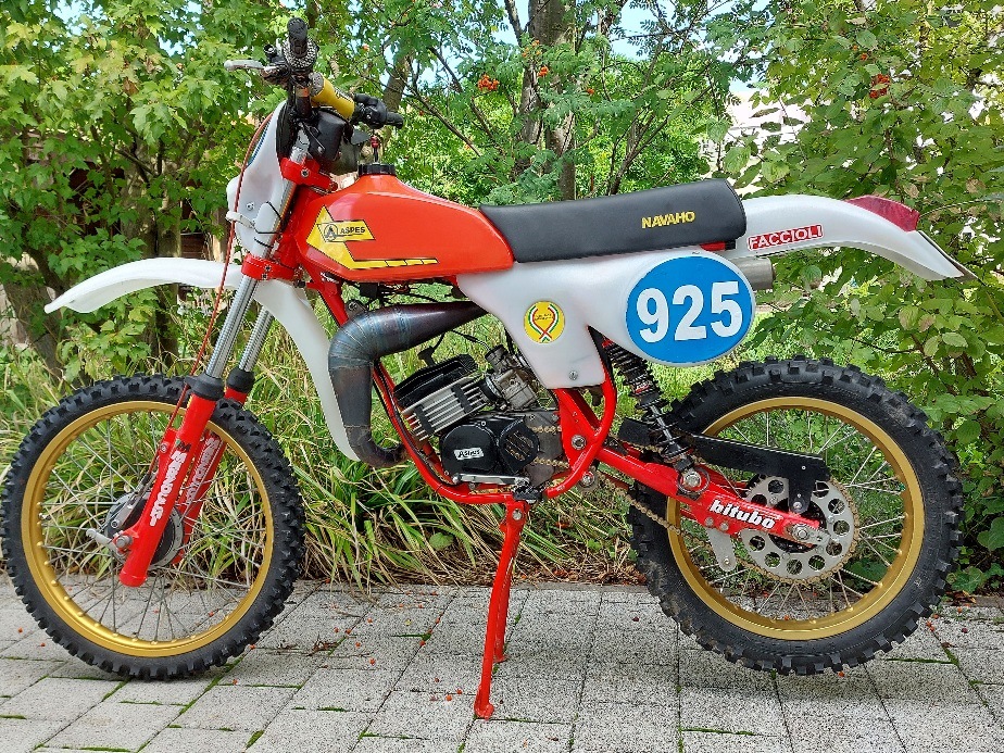

Hallo Zusammen,
um Kalles Wunsch, endlich einmal an mein Hinterrad ranzukommen zu erfüllen :D , erzähle
ich mal ein wenig über den Umbau meiner Aspes vom zahmen LKR zum Renner……
Fahrwerksseitig ist die Aspes ja schon standardmäßig gut dabei. Da ich aber nur eine
Samfis mit 220mm FW hatte, wurde die Aspes mit einer 35er Marzocchi mit 250mm Federweg
aufgestockt. Sollte ich irgendwann eine 35er Samfis mit 240mm finden, werde ich diese verbauen…..
Die 35er Samfis kam letzte Woche per Post aus Italien.... ::- , muss nur noch verbaut werden…..

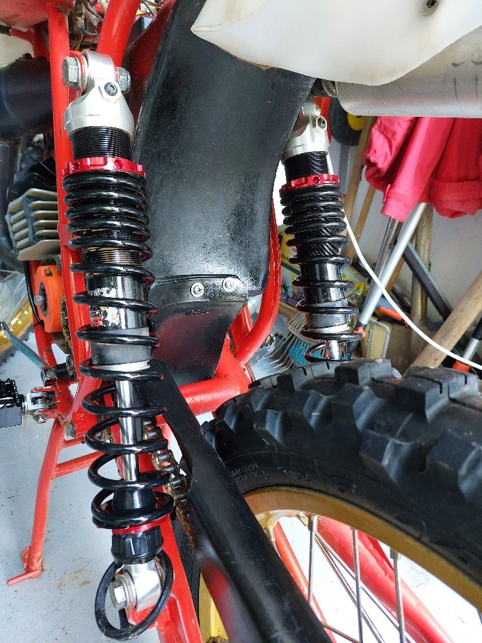

Um das Fahrwerk ordentlich auszubalancieren, sind Federbeine von YSS mit 38cm Länge verbaut.
Damit nicht immer alles so einsaut, habe ich an den Luftfilterkasten einen Universalspritzschutz
von Acerbis montiert. Hat sich beim letzten Schlammrennen in Niederroßla schon bewährt....

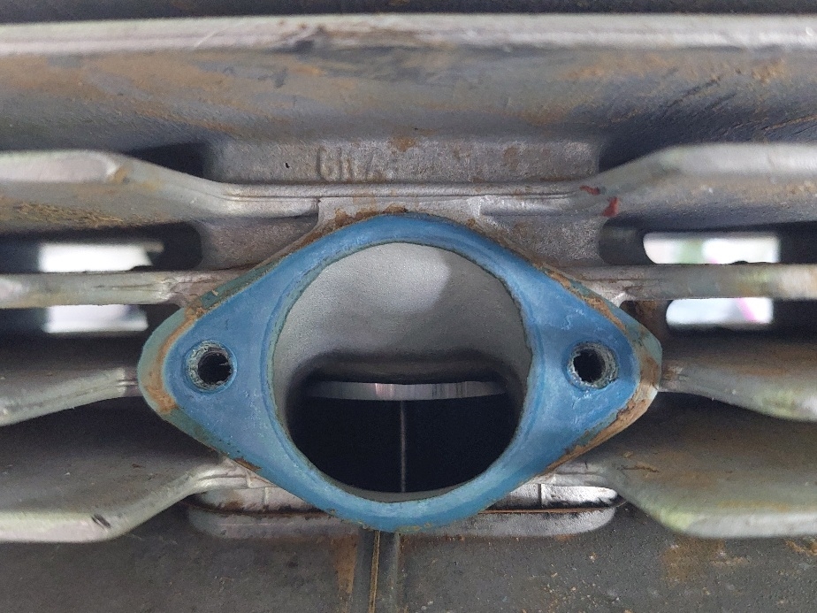

Auf Subito fand ich schließlich einen Gilardoni 3 Zylinder, der mir geeignet erschien.
Als ich nach Erhalt des Zylinders die Einlassöffnung vermaß, war ich doch ein wenig erstaunt.
34mm sind ja nun nicht gerade wenig.
34mm.jpg [ 445.33 KiB | 17806-mal betrachtet ]
 Betreff des Beitrags: Re: Renn RCL
BeitragVerfasst: 16. Jan 2023 16:34
Beiträge: 104
Wo 34 draufsteht, muss auch 34 rein......

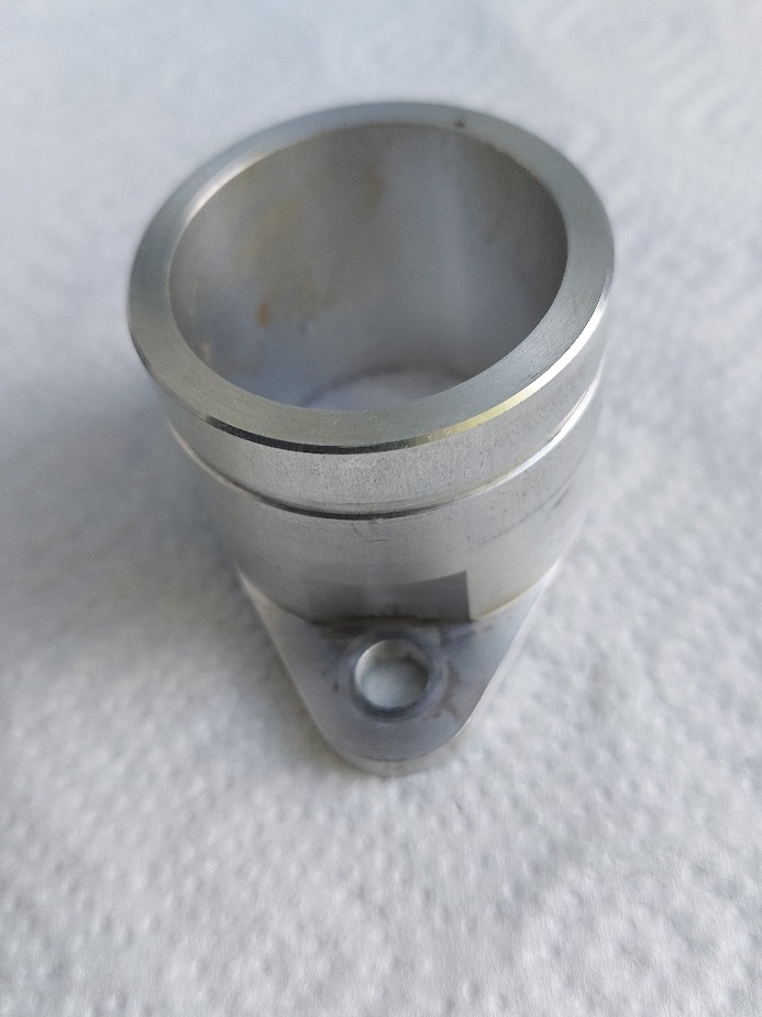

34er Dellorto und Ansauggummi besorgt, dann musste natürlich auch noch ein 34er Ansaugrohr her.....
Der Werkzeugmacher meines Vertrauens hat mir diese "Ding" gedreht
Auf Höhe der zwei Schraubenköpfe musste vom Ansaugrohr noch ein wenig Material weggenommen werden.
Ansaugrohr.jpg [ 242.01 KiB | 17806-mal betrachtet ]

Das ist aber auch ein Trumm von Einlass, mein lieber Schieber!

Setting 35er Gabel und YSS finde ich auch nur ::- .

Cool! Danke für den Bericht. Wie fährt der Motor sich mit dem 34er? Drehzahlorgie oder kann man auch etwas schaltfaul mit niedrigen Drehzahlen fahren? Du hast vorne bewusst die Samfis gegen eine Marzocchi getauscht? Welche yss mit welchem Setting sind das?
