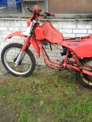

Was heißt den "frühe" im Sinne der Baujahre. Diese ist Baujahr 82. Wann war den Silber und wann war Gold angesagt ? Ich finde goldene Felgen natürlich genau so toll wie alle anderem. Ich habe mir extra eine RCL 80 besorgt, weil ich die Felgen cool finde, aber dort sind diese original. Einfach draufmachen geht natürlich auch. Nun noch die HRD (da konnte ich nicht nein sagen)
Ja .... Das ist die von letzte Woche aus eBay
Ich habe diese geholt. Und ja :gu der Motor war mit allem dabei. Okay ... Der muss an der unteren Motoraufnahme geschweißt werden. Aber was ein Glück. Bald ist ja Novegro. Vielleicht ...... :gu
Aufkleber wären super
Es ist nun wichtig das Thema mit den Felgen im Baujahr 1982 zu klären. Silber oder gold ? Dann kann ich zu dem Rest mich sofort äußern.
Und hat evtl jemand eine kurze Rückbank ?
Oder einen Bezug für die lange ?
Einrichtung zum abstellen (Stä.....) :D hätte ich einen. Kenne aber auch den vercomten "Stä...." vom sehen. Sind die von Dir ?
Auch sehr schick
LG

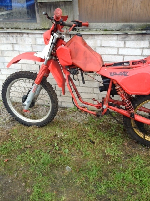

Noch eine Frage bitte
Die Tauchrohre sind silber. Ist das richtig. Oder ist die Farbe gold?
Ich sende euch mal 2 Fotos aus dem Hellen vor der Werkstatt
Ich frage, weil auf einem Treffen jemand mit einer HRD da war, welche goldene Tauchrohre hatte
Danke im Voraus
image.jpg [ 152.6 KiB | 10205-mal betrachtet ]
image.jpg [ 148.43 KiB | 10205-mal betrachtet ]
LG

Es gab ja unterschiedliche Ausführungen
Competione
Spezial
Das ist eine competione. Denn die Achsen sind dünner
Richtig ?
LG
 Betreff des Beitrags: Re: Restaurierung HRD
BeitragVerfasst: 17. Okt 2014 07:25
Beiträge: 554
Wohnort: Gütersloh
Das ist eine frühe Spezial,Felgen und Tauchrohre silber. Gabelbrücken auch, das passt für Baujahr 82. Die Vorderachse ist dünner als bei der Competition. Die Ständer die ich habe sind aus V2A Stahl, wurden versehentlich elektropoliert. Kann man pulverbeschichten oder lackieren. Soll ja nicht pimp my HRD werden. Das sieht doch sch..... aus.
