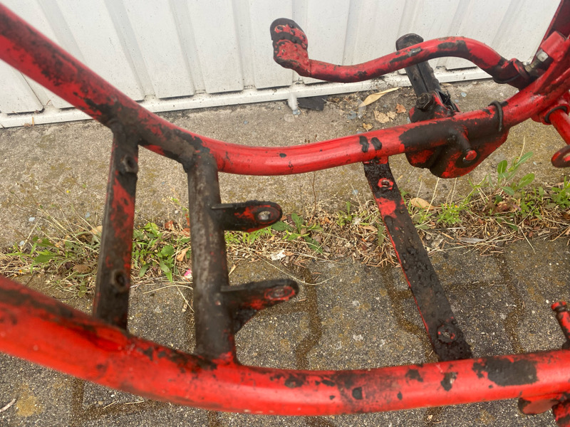

Obwohl da noch ein Motorschutz vor war (den habe ich bereits gereinigt), ist der Lack ab.

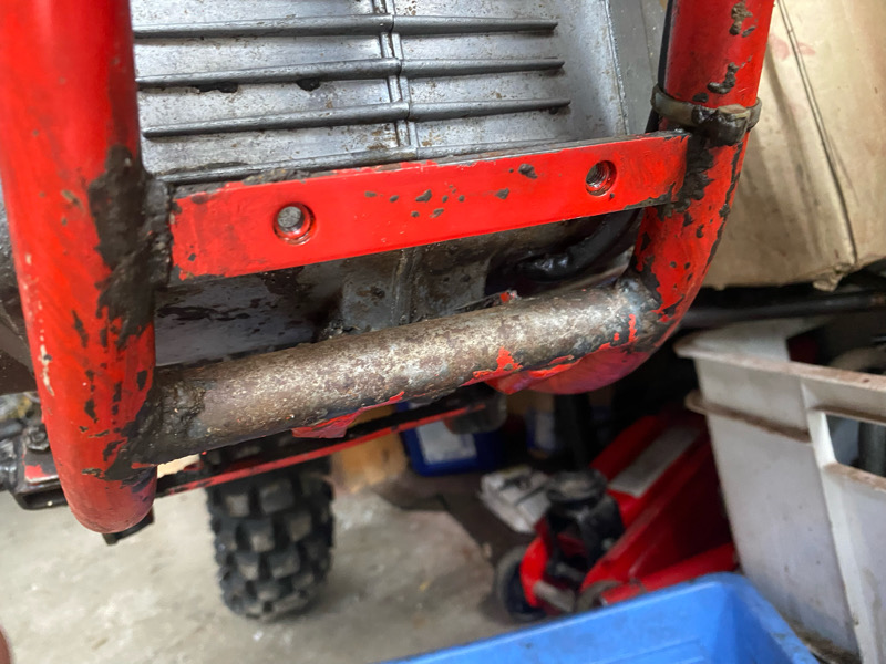

Erstmal war also strippen angesagt und dann mit WD40 gereinigt. Hier sieht man den Dreck, der so hartnäckig klebt. Da ist jemand zweifelsfrei über frischen, heißen Asphalt gefahren. Der Lack ist ab.
Als nächstes wird mit Bref und Hochdruck richtig sauber gemacht.

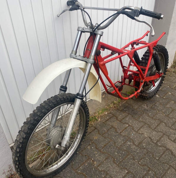

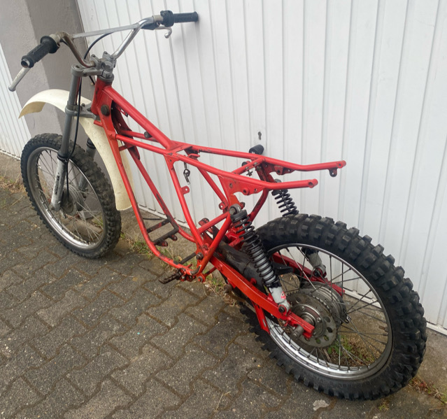

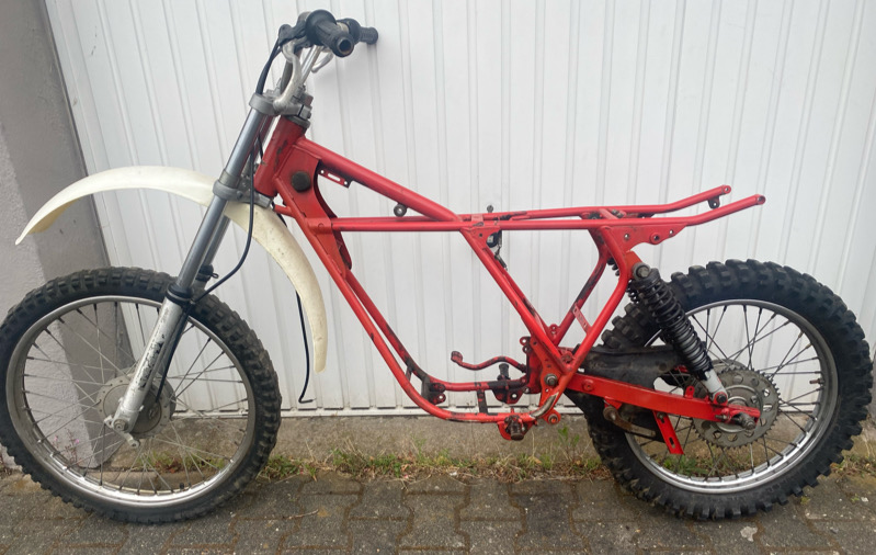

Bestandsaufnahme am Rolling Chassis: Lenkerende links verbogen, ein guter Gebrauchter liegt bereit. 3 Speichen hinten gebrochen. Ersatz gibt es günstig.
