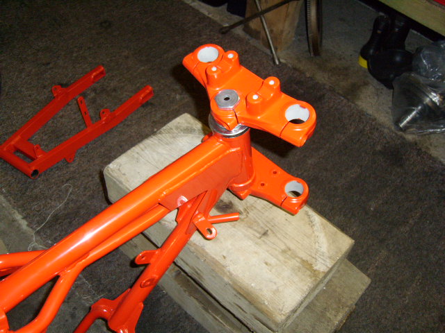

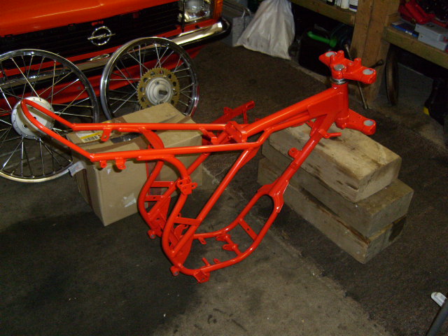

Sicher ne Menge Arbeit gewesen den Rahmen so hin zubekommen,aber wenn du später mit dem Teil fahren möchtest und nicht ständig nachpinselen willst gehört der Rahmen mit feinem Sand gestrahlt und gepulvert.Zumindest die Ecken und un dann noch mal über alles leich drübergestrahlt,das kostet dann auch nicht mehr viel.Der Sprühlack blättert bei jedem Steinchen ab,auch wenn du noch so gut vorarbeitest,das kann ich dir versichern.

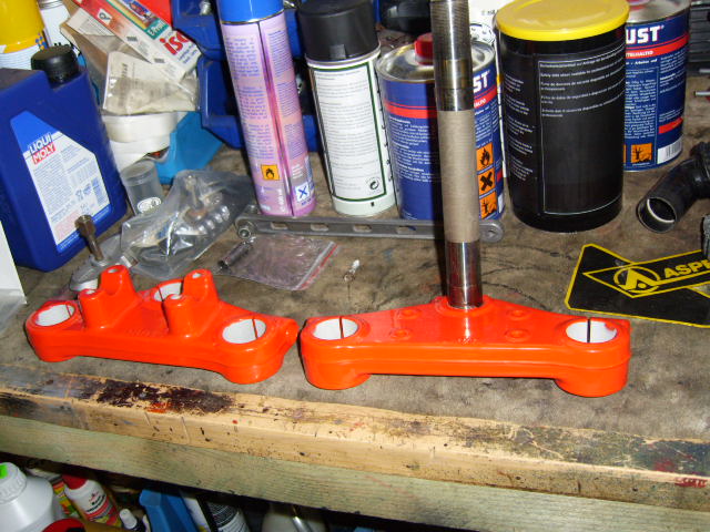

Kann ich dem nur beipflichten, mit Lack aus der Dose wirst du nicht glücklich, außer es wird ein Mofa für's Wohnzimmer!
Entweder würde ich alles vernünftig lacken lassen, mit einbrennen ist das sicherlich widerstandsfähiger als ein bischen
Nebel aus der Dose vom Baumarkt oder eben pulvern lassen, das ist schon was vernünftiges, sieht gut aus und ist sehr haltbar!!
Habe bei meiner Aspes auch alles bis auf die Standrohre der Gabel alles pulvern lassen was aus Metall ist,
das ist auch schon wieder 4 Jahre her und so einige Kilometer, sieht bis auf einige Gebrauchsspuren am Ständer
immer noch TIPTOP aus.
Ist natürlich nur ein Tip, muß dann jeder nach Anspruch und Geldbeutel selber entscheiden.

Auf dem gebürsteten Metall wird Dosenlack nicht halten.
Das muss vorher aufgeraut und grundiert werden.
Meine Erfahrung mit Dosenlack ist, dass der teilweise nicht mal beständig gegen Benzin ist.
Ausnahme ist 2K-Lack, der ist aber ungleich teurer und hat den Nachteil, dass er beim Sprühen wahnsinnig nebelt und man den Nebel nicht mehr weg bekommt.
