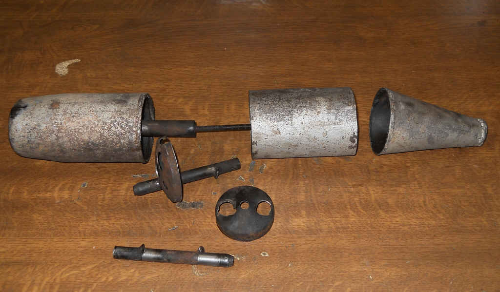

So hab heute "Brückentag" und keinen Kater :mrgreen: . Daher ein wenig weitergemacht.

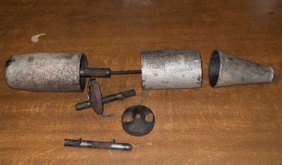

Das nächste Mal wenn ich in der alten Heimat bin, nehme ich die Horex mit. Dann kann ich die Auspffanlage am Fahrzeug anpassen.

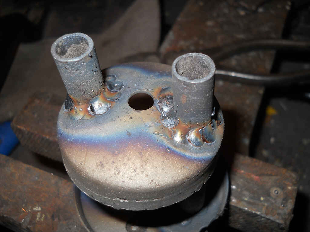

Ersten hat die so wie die verbaut war, am Rahmen gescheuert und dann hat es heftig gerappelt im Endtop.
Tja zum Zerlegen war da nicht wirklich was, hab mich aber gefragt wozu die M6 Mutter dient wenn nichts rausgezogen werden kann, wie bei Zündapp und Co :?
OK dann eben auf die harte Tour :twisted: Eisensäge raus und los geht es.
Naja dann war klar was da rappelte, aber der Sinn der M6 Gewindestange ist mir immer noch nicht klar :?: Denn der verschweißte Deckel hält eh alles und mann kann ja nichts rausziehen.

Werde die Teile dann erst mal Sandstrahlen und wieder schön zusammen schweissen. Dabei alles am Fahrzeug anpassen.

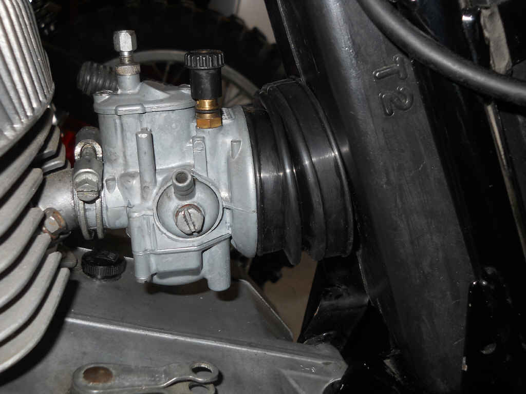

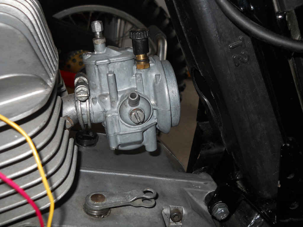

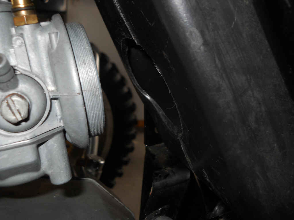

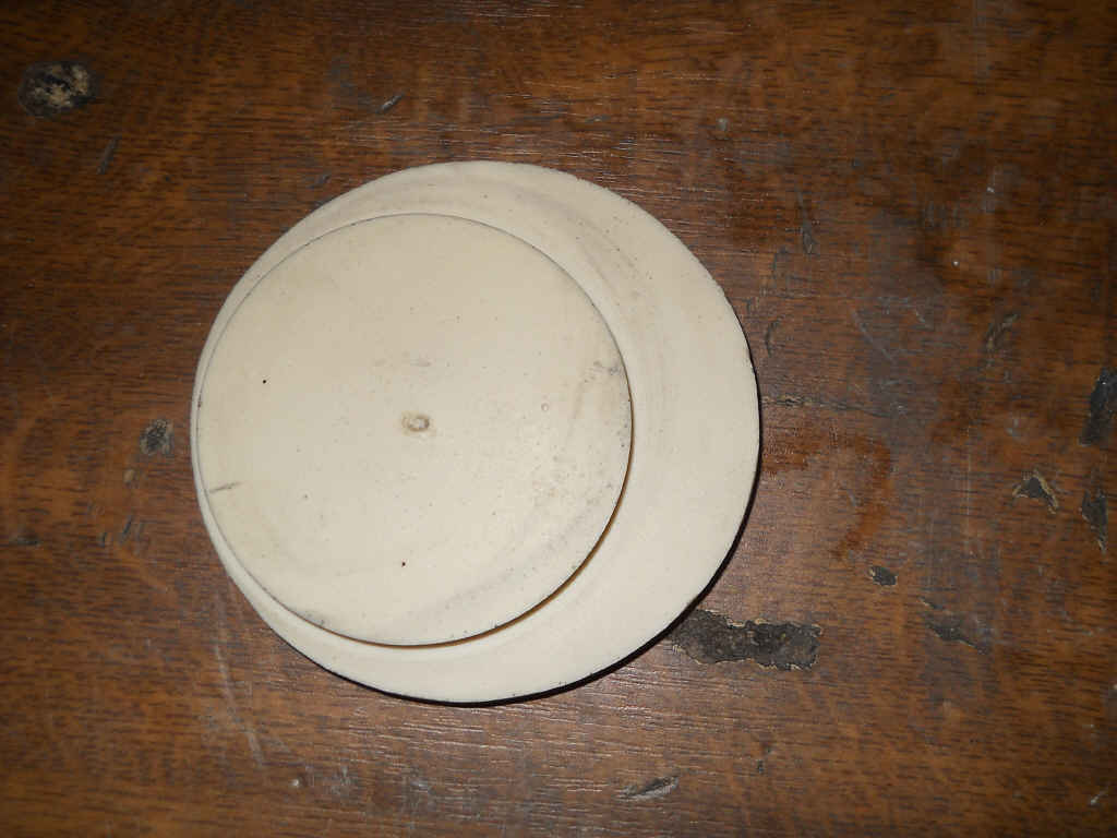

So heute dann mal an die Vergaser Luftfilterkasten Problematik gemacht. Hier mal Bilder damit man sieht was ich meine:
Vergaseranschluss 1.jpg [ 62.06 KiB | 12429-mal betrachtet ]
Vergaseranschluss 2.jpg [ 44.71 KiB | 12429-mal betrachtet ]

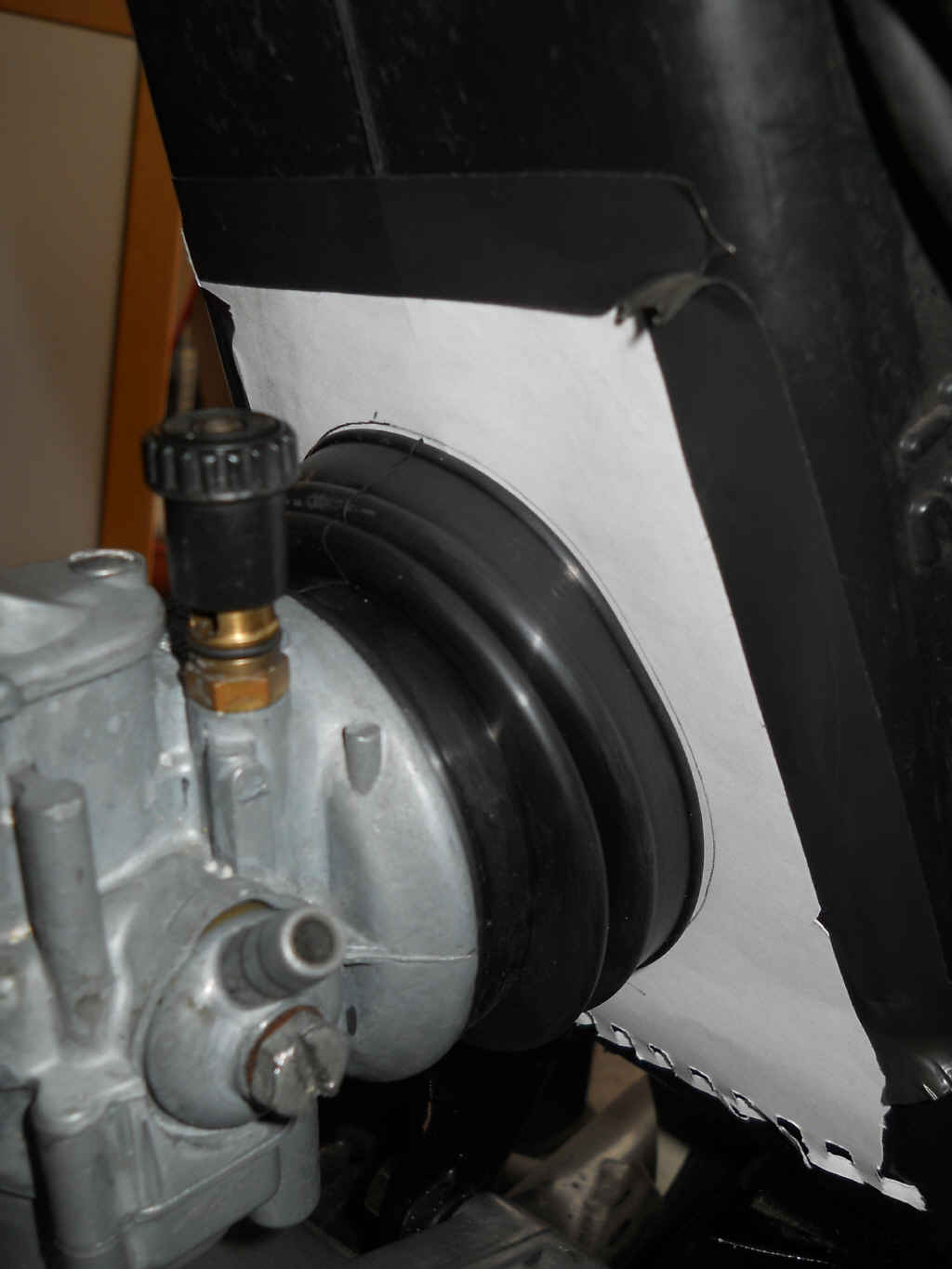

Man kann klar sehen, dass die beiden Kreise (Vergaseranschluß und Öffnung im Luftfilterkasten) überhaupt nicht fluchten.
Dann erst mal in den Katakomben gewühlt und einen neuen Luftfiltergummi gefunden. Der ist ähnlich wie der Aspes Original, nur viel kürzer.
Mal einfach auf den Vergaser gesetzt, hmm könnte schon passen. Nur ist da dann unten ein Loch :cry:
Vergaseranschluss 3.jpg [ 59.19 KiB | 12429-mal betrachtet ]
Aber erst mal ein Blatt Papier dahinter geklemmt und mal mit dem Stift aussen und innen die unterschiedlichen Kreise festgehalten.

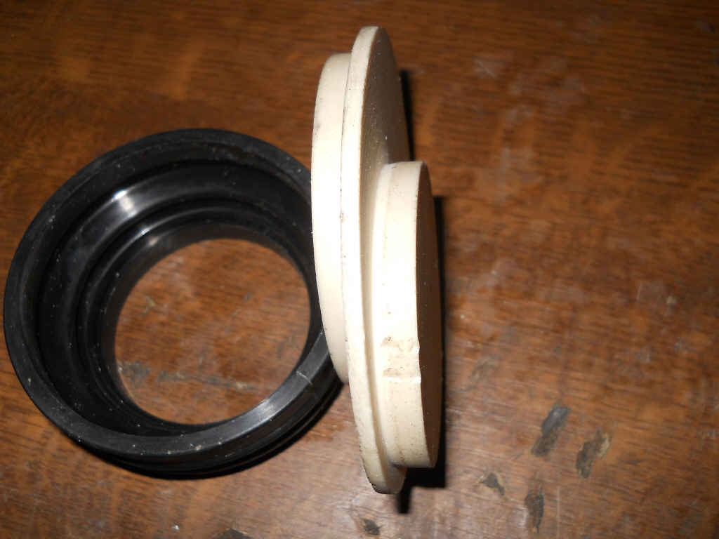

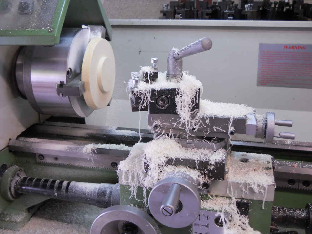

Beim Kleinteilegiessen bleibt ja immer etwas Resin über, welches ich dann immer wieder in Abfall-Formen giesse. Kann man immer wieder (auch nach Monaten) neuen "Abfall" hinzugiessen, das verbindet sich perfekt und wird homogen. So hat man aus dem Rest sich prima Rohmaterial vor alles Mögliche erstellt.
Da hab ich mir ein recht großes und passendes Teil genommen und auf der Drehbank erst mal den einen Kreisanschluss gedreht. Man kann sehen das gearbeitet wurde :roll:
Vergaseranschluss 5.jpg [ 68.2 KiB | 12429-mal betrachtet ]
Dann hab ich das Teil in einem einzel verstellbaren Vierbackenfutter aussermittig genau zum anderen Kreisanschluss eingespannt und so die andere Seite gedreht. Nun kamen dann aber Hardy (Lackaffe) und der Torsten noch vorbei und daher gibt es leider kein Bild von der Aufspannung. Vor lauter Babbelei irgendwie verschmitzt :cry:

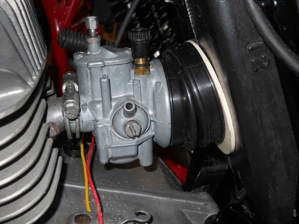

Aber so sieht das Ergebnis nach dem Drehen und ein wenig mit der Hand feilen aus, musste ja den Übergang zwischen beiden Kreisen anpassen.
Vergaseranschluss 6.jpg [ 60.96 KiB | 12429-mal betrachtet ]
Vergaseranschluss 7.jpg [ 51.16 KiB | 12429-mal betrachtet ]
Mal probeweise zusammen gesteckt, sieht doch ganz gut aus. Das Teil wird später noch schwarz gemacht und mit schwarzem Silikon an den Kasten geklebt. Evtl. wird auch nur eine passend gemacht Dichtung zwischen gesetzt. Mal sehen wie "Nebenluftdicht" das wird.

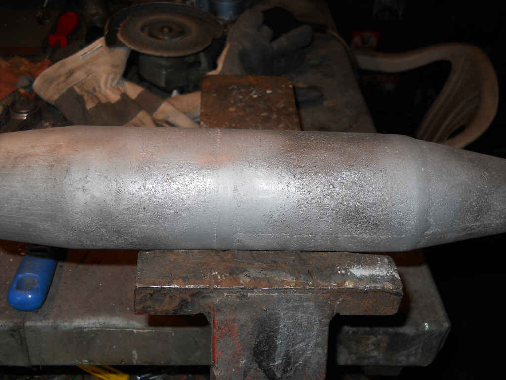

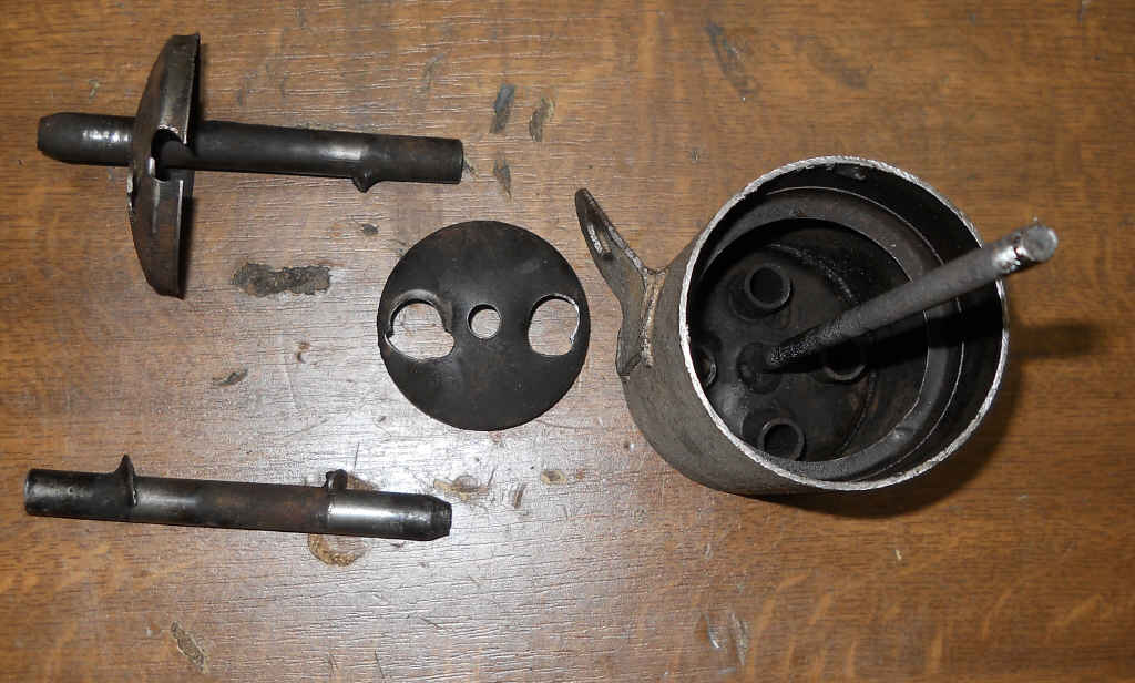

So vergangenes Wochenende in der alten Heimat gewesen und dorthin die Horex mitgenommen.
Zuerst aber mal den Auspffendtopf bearbeiten
So hab ich die Teile ja mitgenommen.

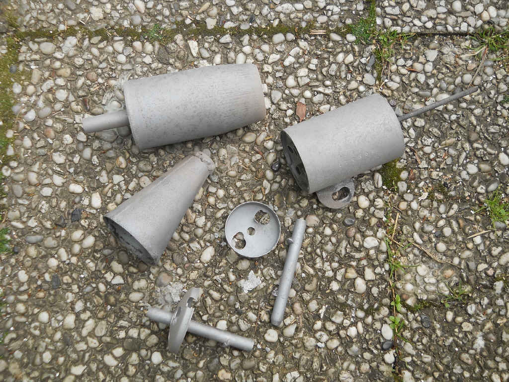

Erstmal die Teile gestrahlt, denn Rost oder Öl lässt sich schwer schweißen.
Auspuffteile gestrahlt.jpg [ 140.68 KiB | 12379-mal betrachtet ]

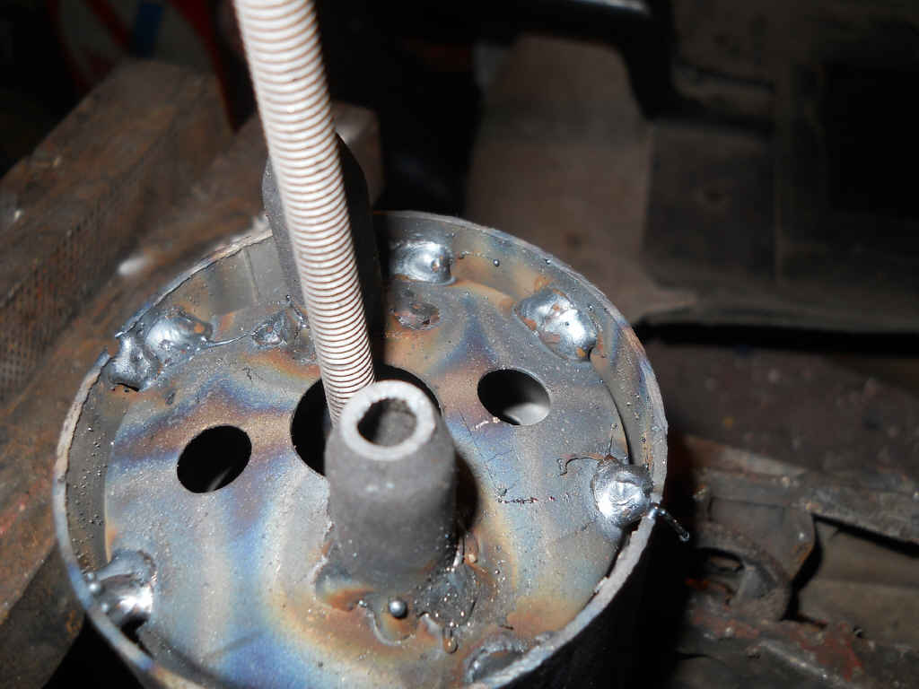

Dann erst mal die Innenteile zusammengesetzt und in das entsprechende Teil eingeschweisst.
Auspuff Innenteile geschweisst.jpg [ 58.05 KiB | 12379-mal betrachtet ]
Auspuff Innenteile eingeschweisst.jpg [ 61.72 KiB | 12379-mal betrachtet ]

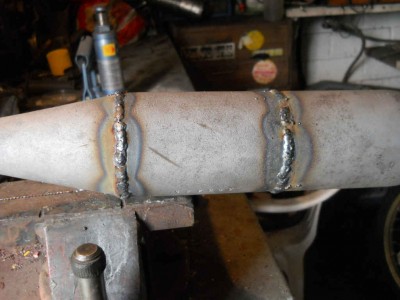

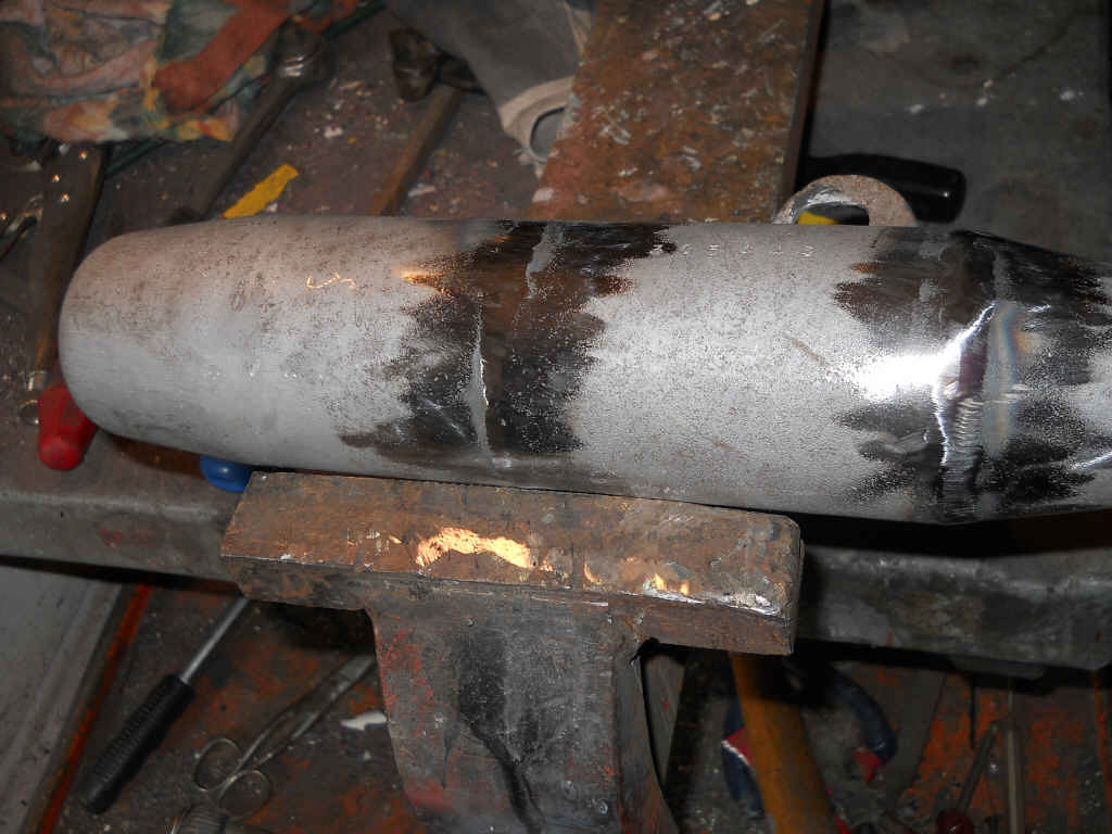

Danach erst mal den Auspuff von aussen zusammengeschweisst und dann grob mit der Fächerscheibe geflext
Auspuff aussen geschweisst.jpg [ 58.56 KiB | 12379-mal betrachtet ]
Auspuff grob geflext.jpg [ 71.87 KiB | 12379-mal betrachtet ]

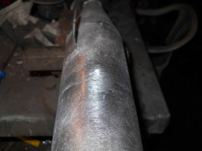

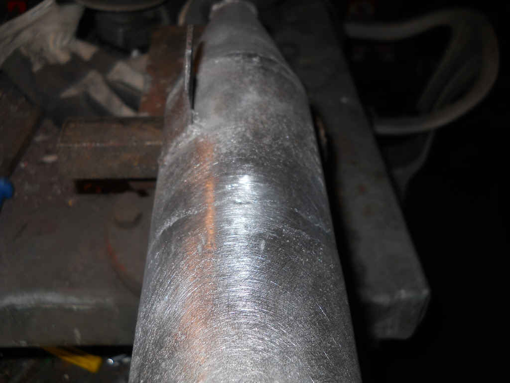

Danach noch mal gestrahlt und dann hier und da einwenig mit 40er Schleifpapier gearbeitet.
Kommt auf den Bildern alles viel poriger rüber als es in Natura ist, macht wohl der Blitz. Wenn das Teil lackiert wird sollte man so gut wie nichts sehen, da sind die Rostnaben eher das Problem.
Auspuff gestrahlt.jpg [ 61.01 KiB | 12379-mal betrachtet ]
Auspuff gestrahlt und geschliffen.jpg [ 52.78 KiB | 12379-mal betrachtet ]

....fein, gemacht..."Handels-Fach-Schweißer", kannst´s ja noch....Respekt!
BeitragVerfasst: 29. Mai 2013 11:26
Danke Danke,
aber mit WIG oder mehr Übung mit Autogenflamme (Ok keine Flaschen mehr im Augenblick) würde es optisch hüsche "Ziernähte" geben.
Aber so passt es mit ein wenig Schleif- und Schmiergelarbeit auch.
