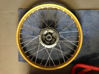

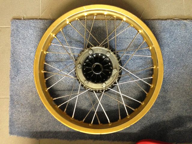

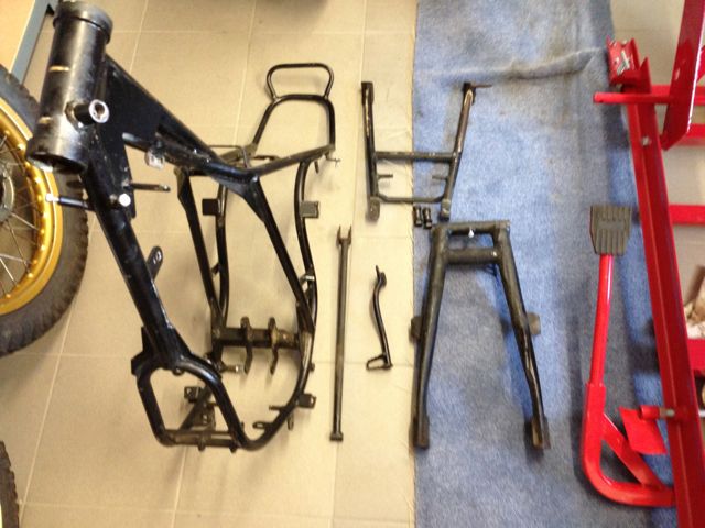

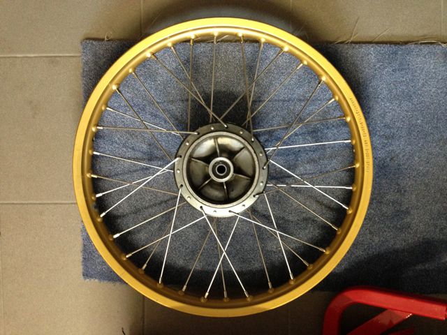

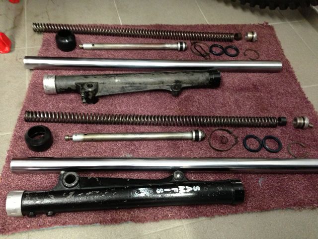

irgendwie hänge ich mit meiner Berichterstattung doch etwas hinterher !!! Also, weiter geht`s.
Nachdem dann das Moped komplett zerlegt war, mußte ich mich dann der Gabelzerlegung widmen. Hatte ich zuvor noch nie gemacht, Dank der online Hilfe von Dirk habe ich es dann doch hinbekommen (@ Dirk: Danke nochmals :dank ). Danach gingen die Teile dann zum Strahlen und Beschichten, aus reiner Faulheit jedoch nicht zu meinem bisherigen mit dem ich sehr zufrieden war, sondern zu einem Beschichter vor Ort. Lange Rede kurzer Sinn, es mußte mehrmals ausgebessert werden, letztendlich ist das Ergebnis ok, aber doch nicht so gut wie bei meiner Cimatti. Wird mir nicht mehr passieren...
Zwischenzeitlich wurden die Speichen mit Dremel und per Hand bearbeitet, mit der Vorderradfelge war ich ganz zufrieden, bei der hinteren Felge habe ich rostbedingt überhaupt kein Land gesehen, so daß dann beide Felgen komplett neu eingespeicht wurden. Schade um die vielen Stunden...
BeitragVerfasst: 10. Jan 2014 19:08
Beiträge: 710
Fotos vergessen !!
Forsetzung folgt

Rolf das mit den Felgen hab ich jetzt noch nicht ganz hinbekommen. Hast du jetzt ganz neue Speichen genommen?
Ansonsten bitte weiter berichten und schön Bilder machen ::-
