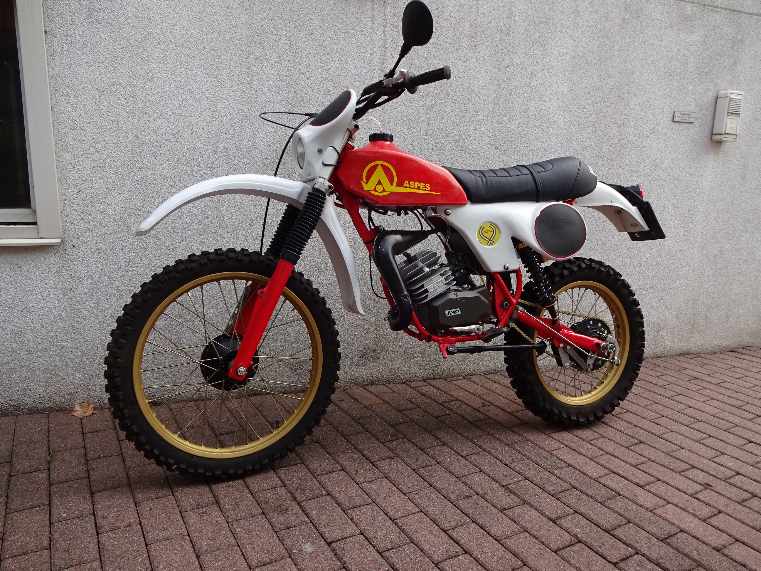

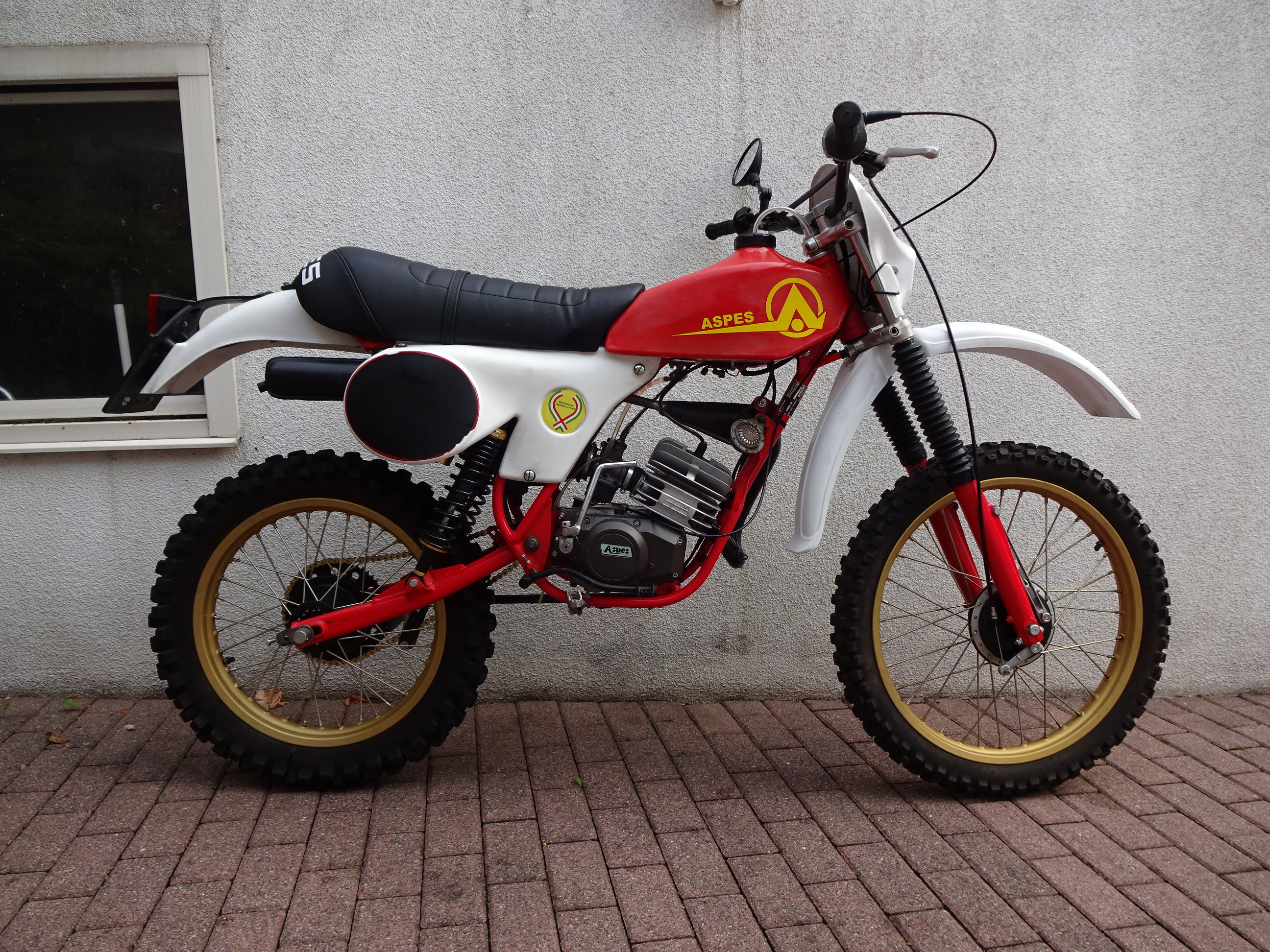

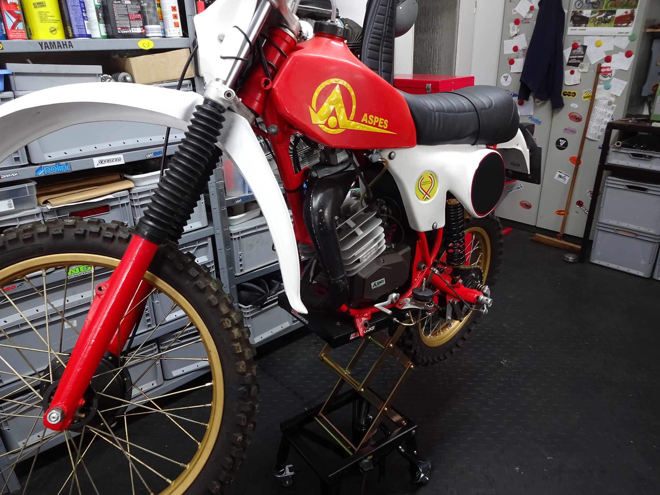

So der Bastard ist fertig für genauere Einstellfahrten, will ich am Wochenende mal machen, da hab ich die Gelegenheit zu.
Musste aber vorher noch die Zündung wechseln, denn die eingebaute hatte irgendeine Macke. Dann musste ich den 30er Gasschieber (Standard bei 26er PHbH) gegen nen 40er Schieber auswechseln. Mit dem 30er ging gar nichts.
So jetzt bin ich aufs Wochenende gespannt.

BeitragVerfasst: 18. Aug 2022 19:13
Kalle, für nen Bastard sieht die aber verdammt gut aus, cooles Teil 8-)
wenn die so gut fährt wie sie aussieht, Glückwunsch ::-
Hans

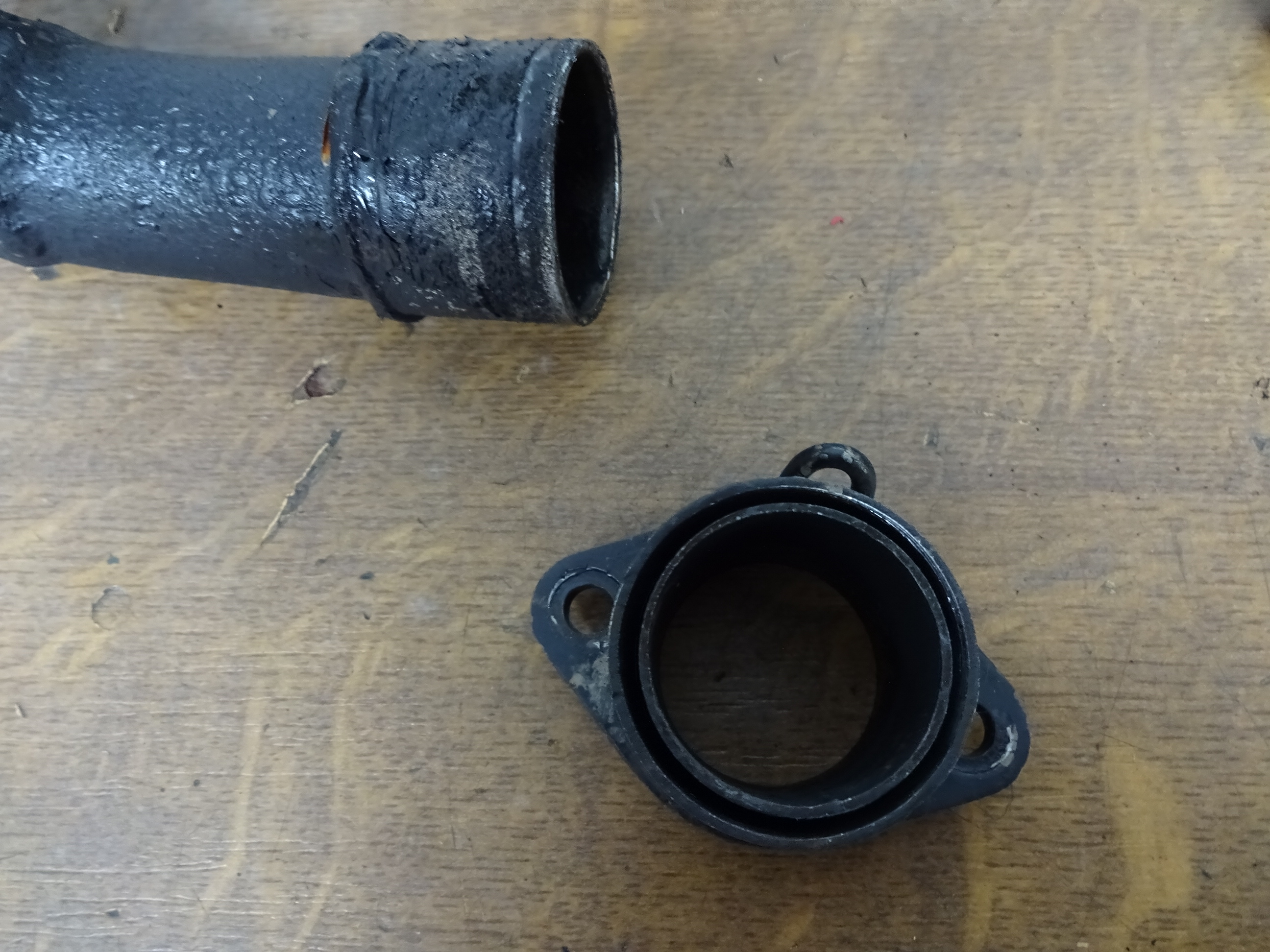

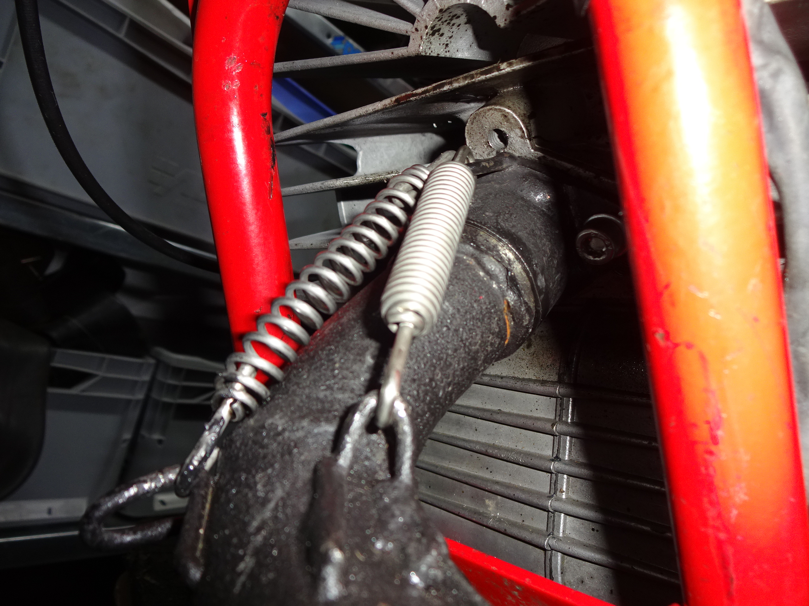

BeitragVerfasst: 23. Aug 2022 21:22
Hatte gestern und heute ein wenig Zeit für die Werkstatt, der Rest der Woche inkl. Wochenende ist werkstattlos verplant.

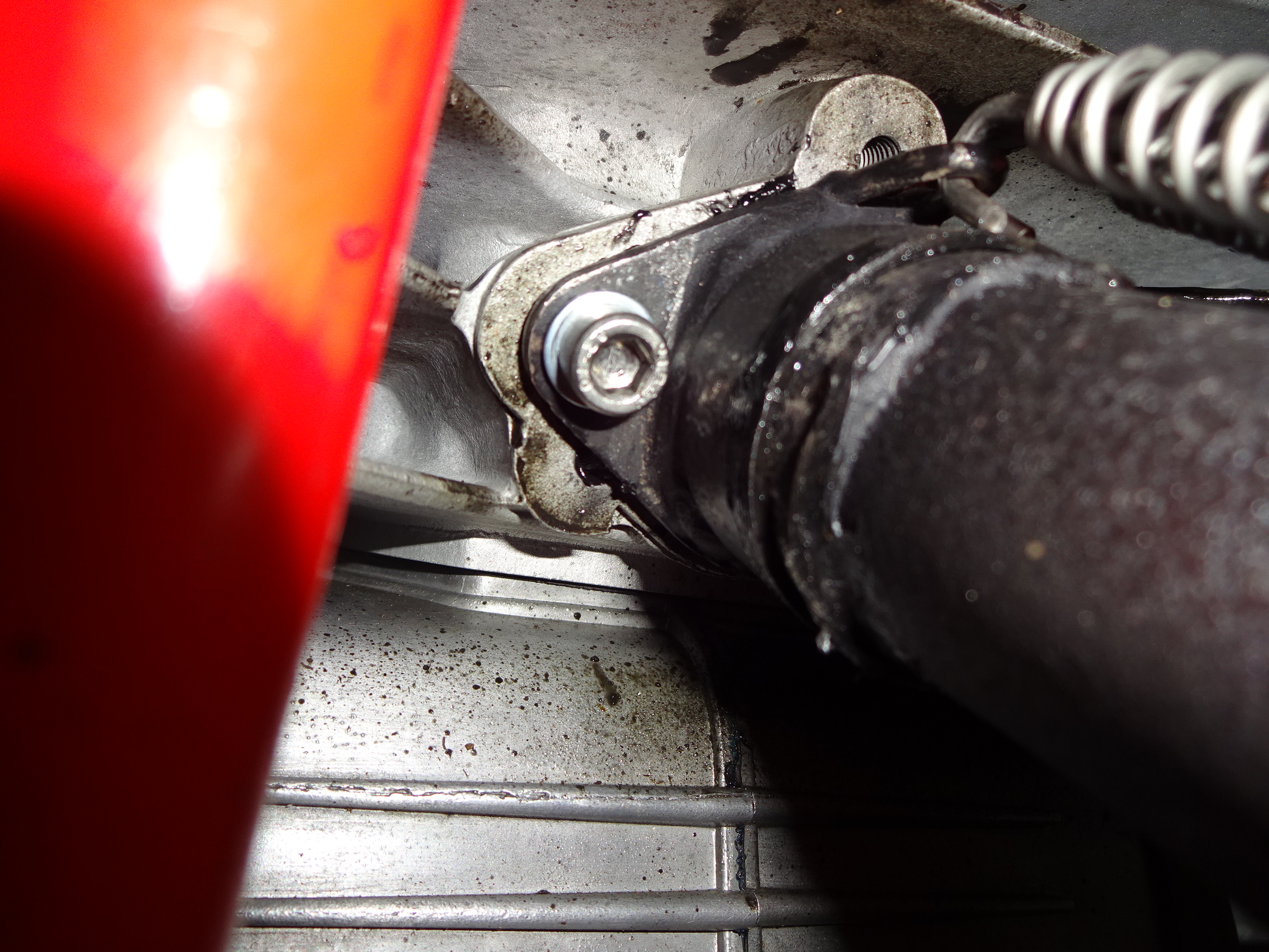

Der Auspuffanschluss war ja mega schrottig, irgendwie ging mir letzte Woche die Zeit weg.
Jetzt noch mal im Fundus genauer gewühlt und was passendes gefunden. Musste noch einiges schleifen und feilen damit es gut passt.
57122AE1-2C23-4F94-B9D6-18BDD21BE959.jpeg [ 1.76 MiB | 10682-mal betrachtet ]
Jetzt denke ich, müsste es dicht sein. Dann noch mal probefahren, aber ich denke die Primärübersetzung muss gewechselt werden.

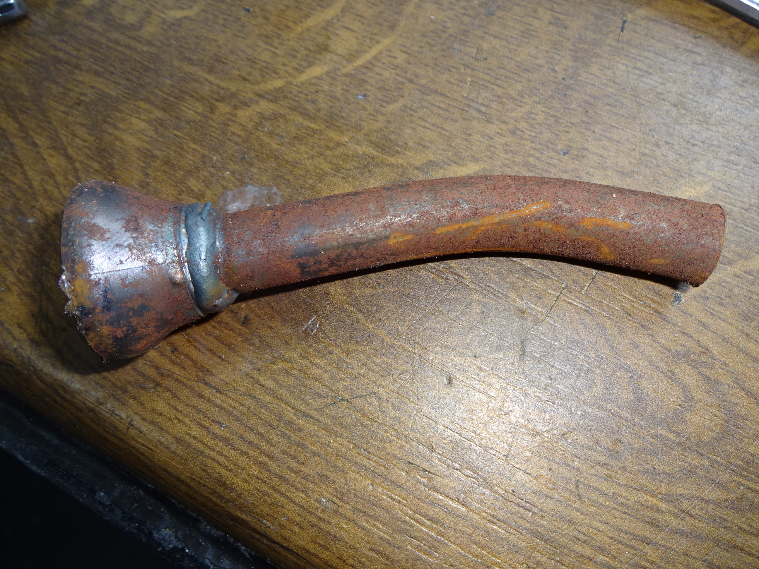

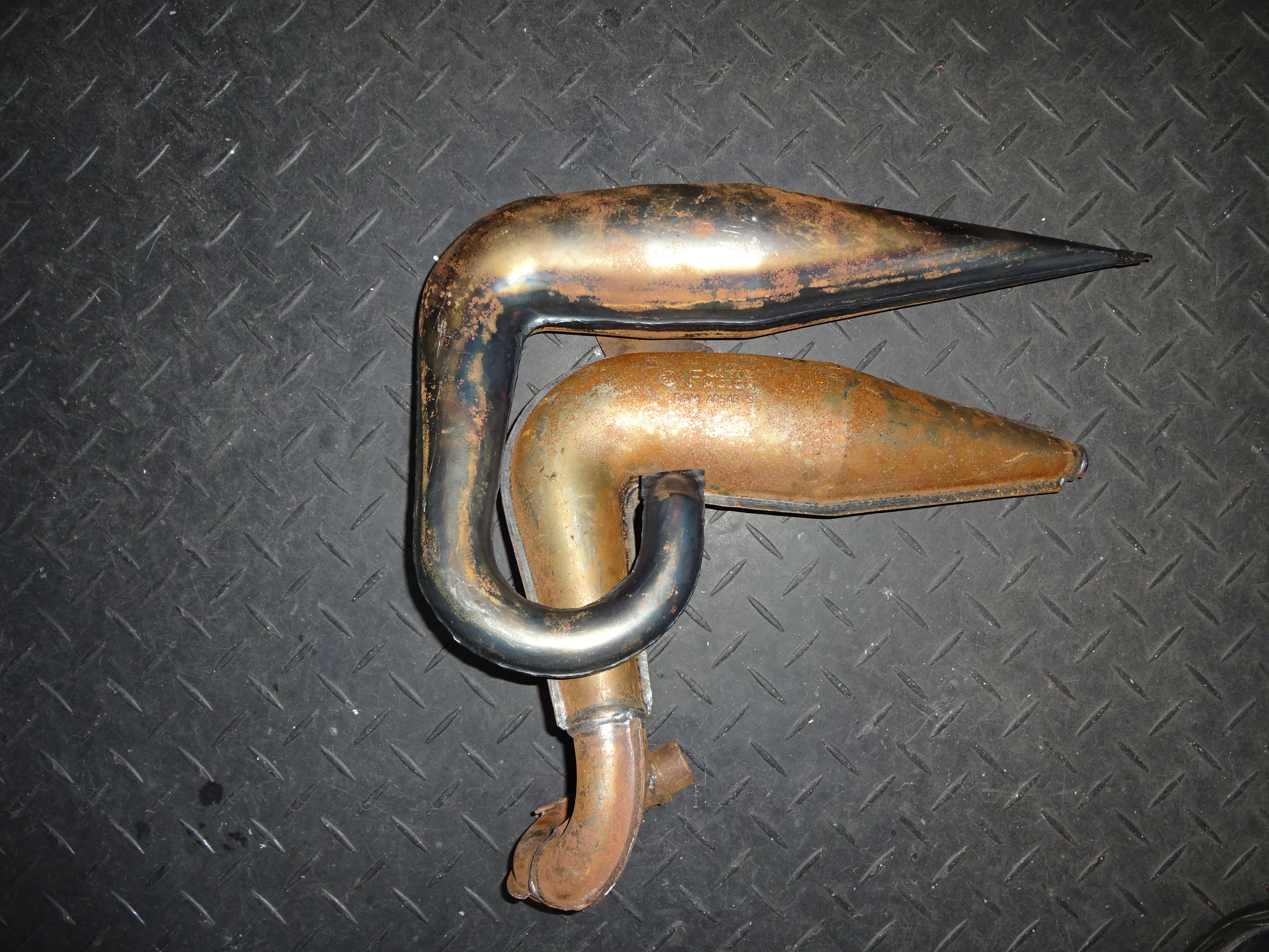

Der Motor inkl. Auspuff passt jetzt zwar und die Vergaserabstimmung lief schon gut an. Aber jetzt soll der Motor raus, kommt demnächst in mein CR Projekt.
Jetzt soll erstmal der Motor mit dem Polini 6005 in den Bastard gepflanzt werden.
Dazu hab ich noch nen 20 Euro Novegro Krümmer hier liegen, der von der Blase exakt mit nem Polini übereinstimmt.
55BCEDDA-D1D2-4486-8DC0-7312AC39393E.jpeg [ 2.93 MiB | 9813-mal betrachtet ]

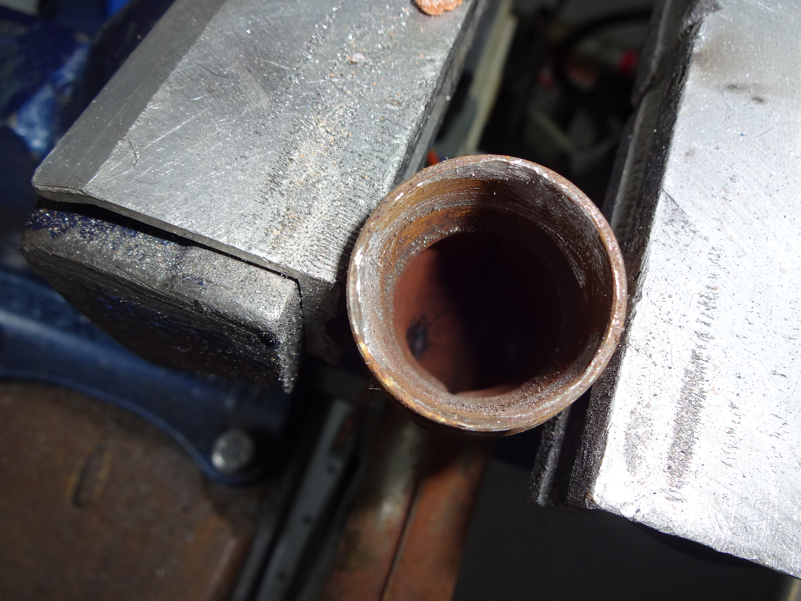

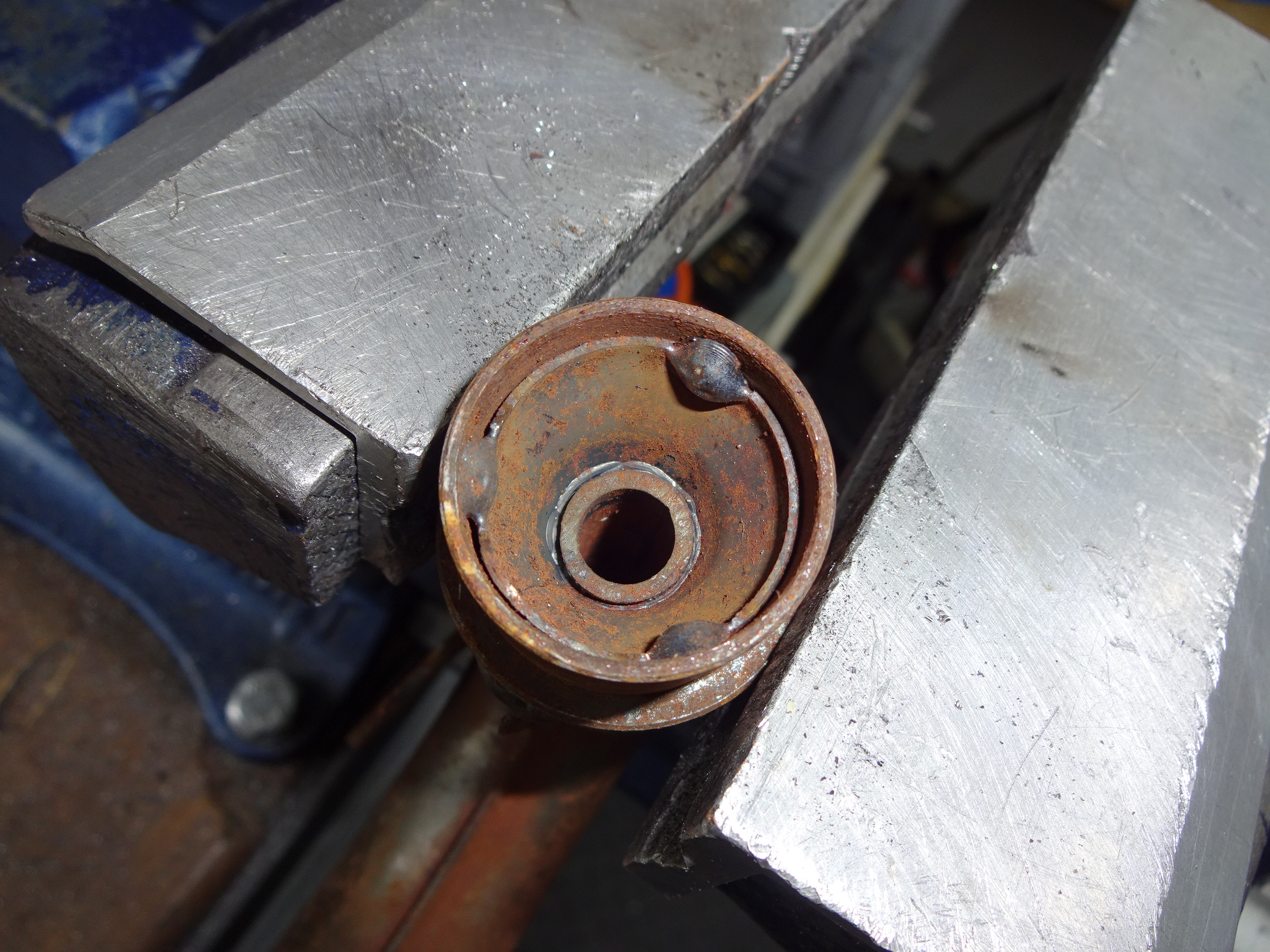

OK ne „kleine“ Drosselung musste noch entfernt werden.
99A53851-2A49-49BE-A328-8AA4E4BD3003.jpeg [ 2.52 MiB | 9813-mal betrachtet ]
A9694E9F-DB19-45FF-935C-C55380AB4BB6.jpeg [ 2.52 MiB | 9813-mal betrachtet ]
AF14E6D1-B045-42D1-BB82-7D40D360356D.jpeg [ 3.47 MiB | 9813-mal betrachtet ]
Jetzt muss der Motor rein und der Krümmer inkl Endtopf komplett angepasst werden. Zuerst will ich ja auch mal mit nen kleinen SHB 19/19 anfangen. Dazu muss ich jedoch erst mal eine passende Buchse für den Polini Ansaugstutzen drehen.
