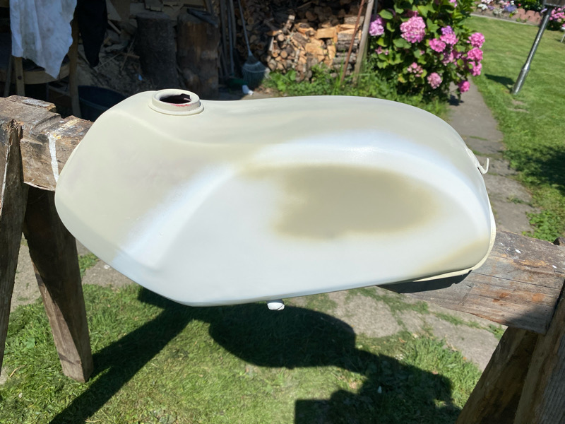

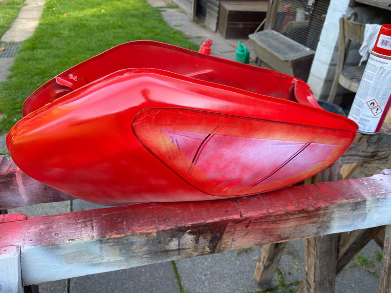

Eigentlich schon zu warm zum Lackieren, aber es muss vorangehen.
Zunächst muss der weiße Seitenbereich fertig werden.
Nach dem teilweise Grundieren konnte man die Dellen schon ganz gut sehen
IMG_4202.jpeg [ 191.74 KiB | 6374-mal betrachtet ]

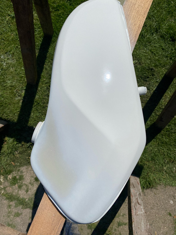

Gespachtelt geschliffen und wieder grundiert und und und
Bis das erste mal weiße Farbe drauf war und schon wieder Dellen sichtbar wurden.
Also nochmal spachteln
IMG_4203.jpeg [ 180.42 KiB | 6374-mal betrachtet ]
Und dann den Tank auf die Seite gedreht und ordentlich geduscht
IMG_4204.jpeg [ 155.26 KiB | 6374-mal betrachtet ]
Jetzt gut durchhärten lassen und dann kann abgeklebt werden für den roten Teil

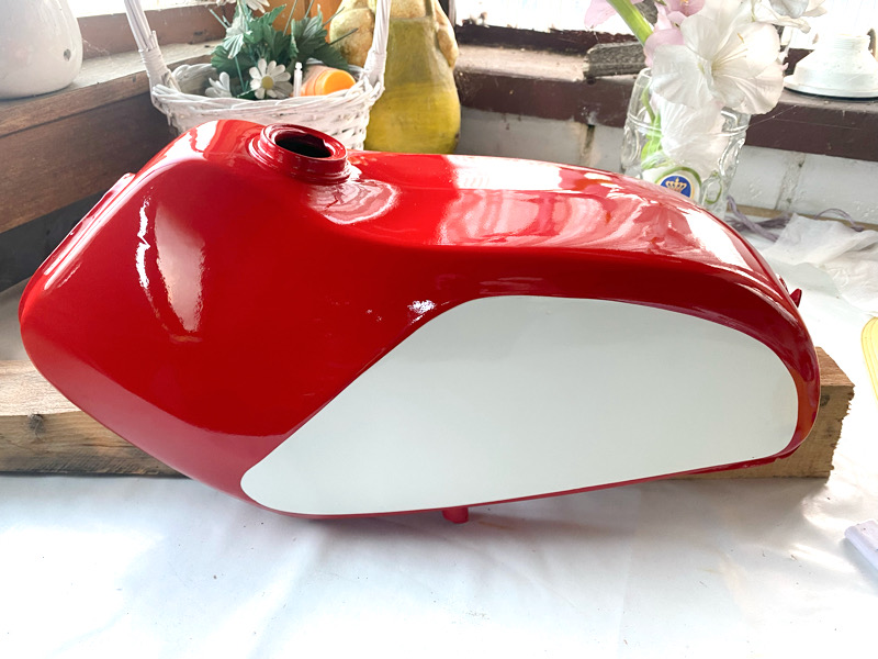

Es ging heute weiter mit der Lackierung. Die Konturen des weißen Kniefelds mit Maskiertape abgeklebt.
IMG_4238.jpeg [ 212.32 KiB | 6353-mal betrachtet ]
IMG_4239.jpeg [ 190.6 KiB | 6353-mal betrachtet ]
IMG_4240.jpeg [ 178.03 KiB | 6353-mal betrachtet ]
IMG_4242.jpeg [ 156.65 KiB | 6353-mal betrachtet ]
Jetzt muss das wieder aushärten und dann gibt es den finalen Klarlack

Hallo Dirk. Sieht super aus! 2K aus der Dose?
 Betreff des Beitrags: Re: Cimatti Kaiman x16
BeitragVerfasst: 31. Jul 2024 23:52
Danke für die motivierenden Worte! Der Farblack auf den Fotos ist 1K. Der Klarlack wird 2K.

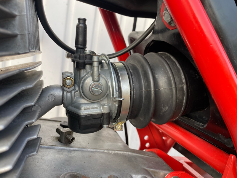

Heute habe ich wieder mechanische Sachen gemacht. Vergaser insbesondere an den Luftfilterkasten anschließen. Für den 14/12er Vergaser fehlte mir die schwarze Filterdose. Also habe ich mir eine bestellt. Die ist allerdings etwas zu lang. Ist eine Fummelei die ganze Einheit mit Vergaser über den Ansaugstutzen zu bekommen.
Kalles Faltenbalg passt jedenfalls gut.

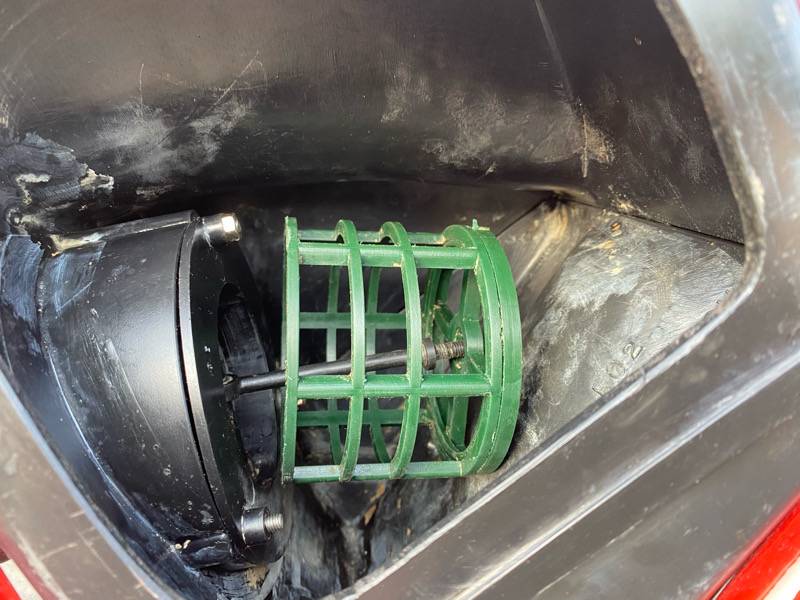

Hier sieht man, dass die Dose fast hinten an dem Steg vom Lufikasten anstößt.
IMG_4258.jpeg [ 146.66 KiB | 6298-mal betrachtet ]
Jetzt brauche ich noch den passenden Schaumstoff-Filter

Ich finde den 14/12 von der Größe her so putzig :mrgreen:
Könnte fast so groß sein wie die Kaltstarteinheit an nem PHGH Vergaser :lol:
Ja der Originalgummi von der 50er Aspes lässt sich perfekt an andere Fahrzeuge adaptieren.
Hab ich an der Horex und der Aprilia genutzt. Rolf hat den auch prima an der Ancilotti nutzen können.

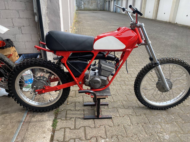

Den Tank mal mit Sattel draufgesteckt.

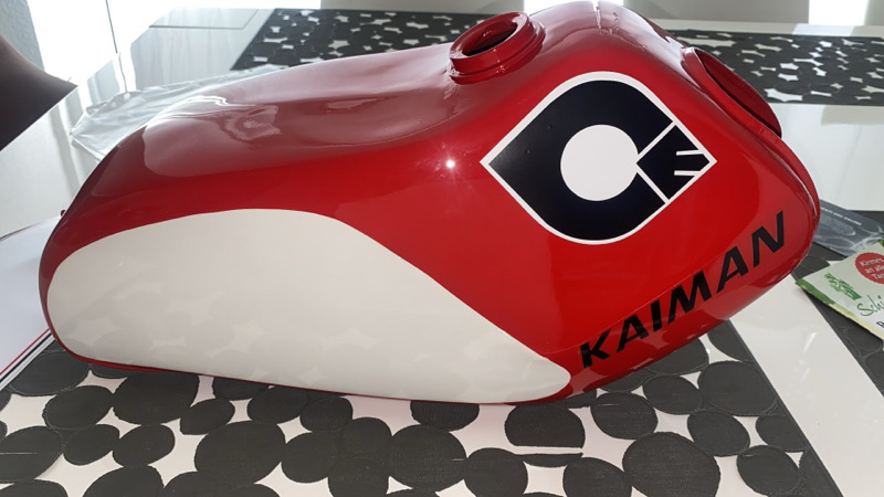

Und noch die Kleber draufgepappt

Sehr schön, gefällt mir gut, ich mag die Formgebung der Cimatti sehr.
Vielleicht den Klarlack über die Aufkleber rüber, halten die länger, hatte ich bei meinem Chopper seinerzeit so gemacht bzw. der Lackierer.
BeitragVerfasst: 5. Aug 2024 23:16
Da habe ich auch schon drüber nachgedacht. Wenn das dünne Abziehbildchen wären, würde ich die sofort überlackieren. Aber die Kleber tragen etwas auf. Da sieht man den Unterschied nicht.
